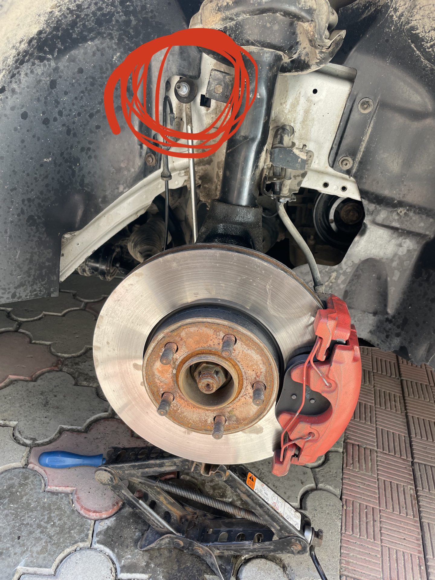

Подробно расписывать не буду, т.к. написано порядочно на эту тему. Только провозился со стабилизатором, пока не нашел инфу, что надо поддомкратить рычаг, иначе палец никак не хотел вылазить.
Дальше откручиваем шланг, болт кулака, и загоняем зубило в щель этого самого кулака. Дальше откручиваем болты под жабо. Снимать жабо не стал, т.к. и так нормально можно подлезть с обеих сторон, да и съёмника для дворников у меня нет.

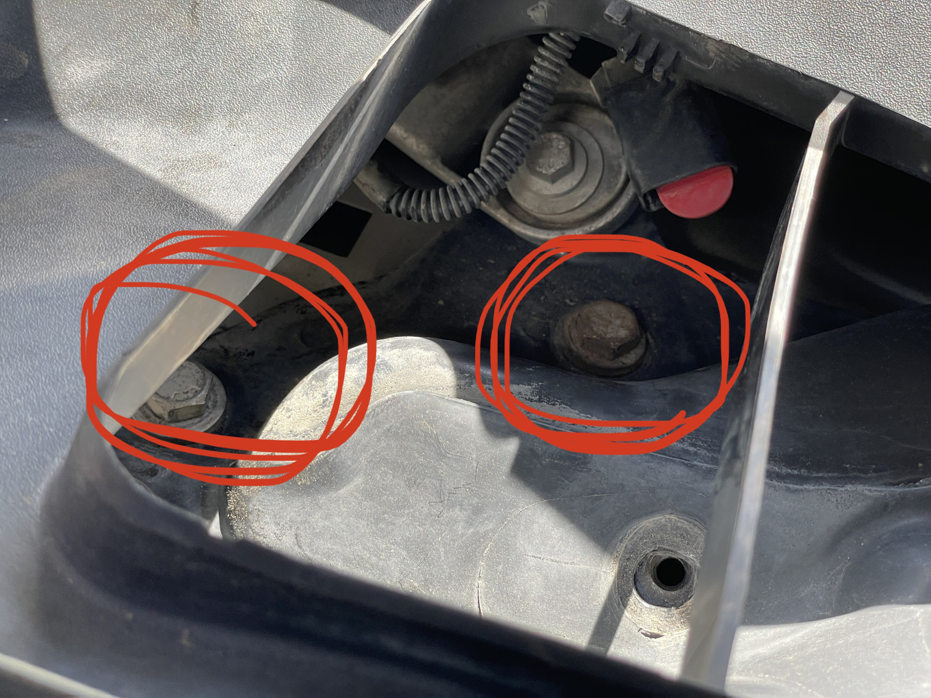

Болтов три (не считая тех, что на жабо):
После откручиваеия стойка падает вместе с рычагом. Далее немного кряхтения, попыток вытаскивания, и стойка у нас в руках;)

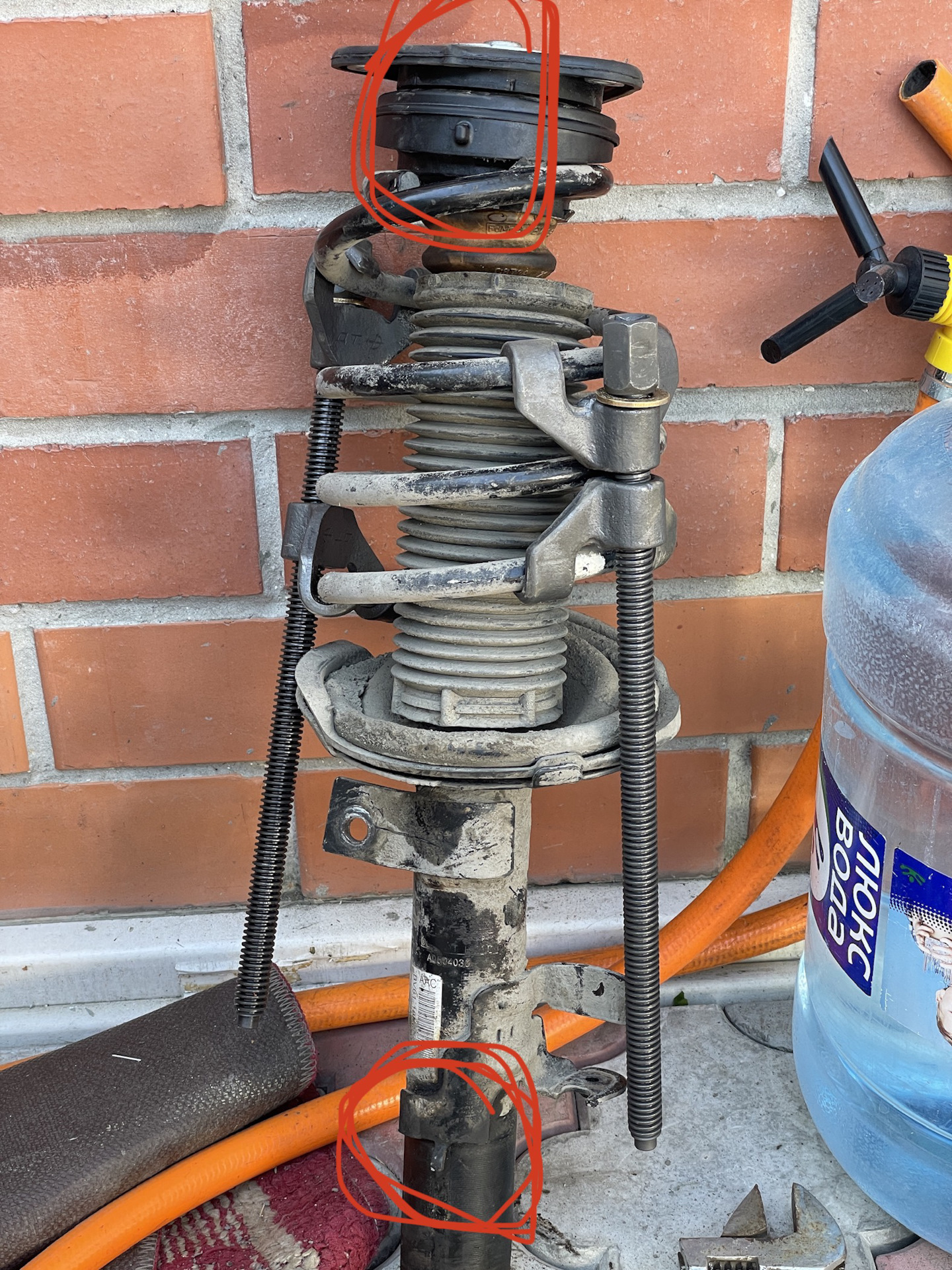

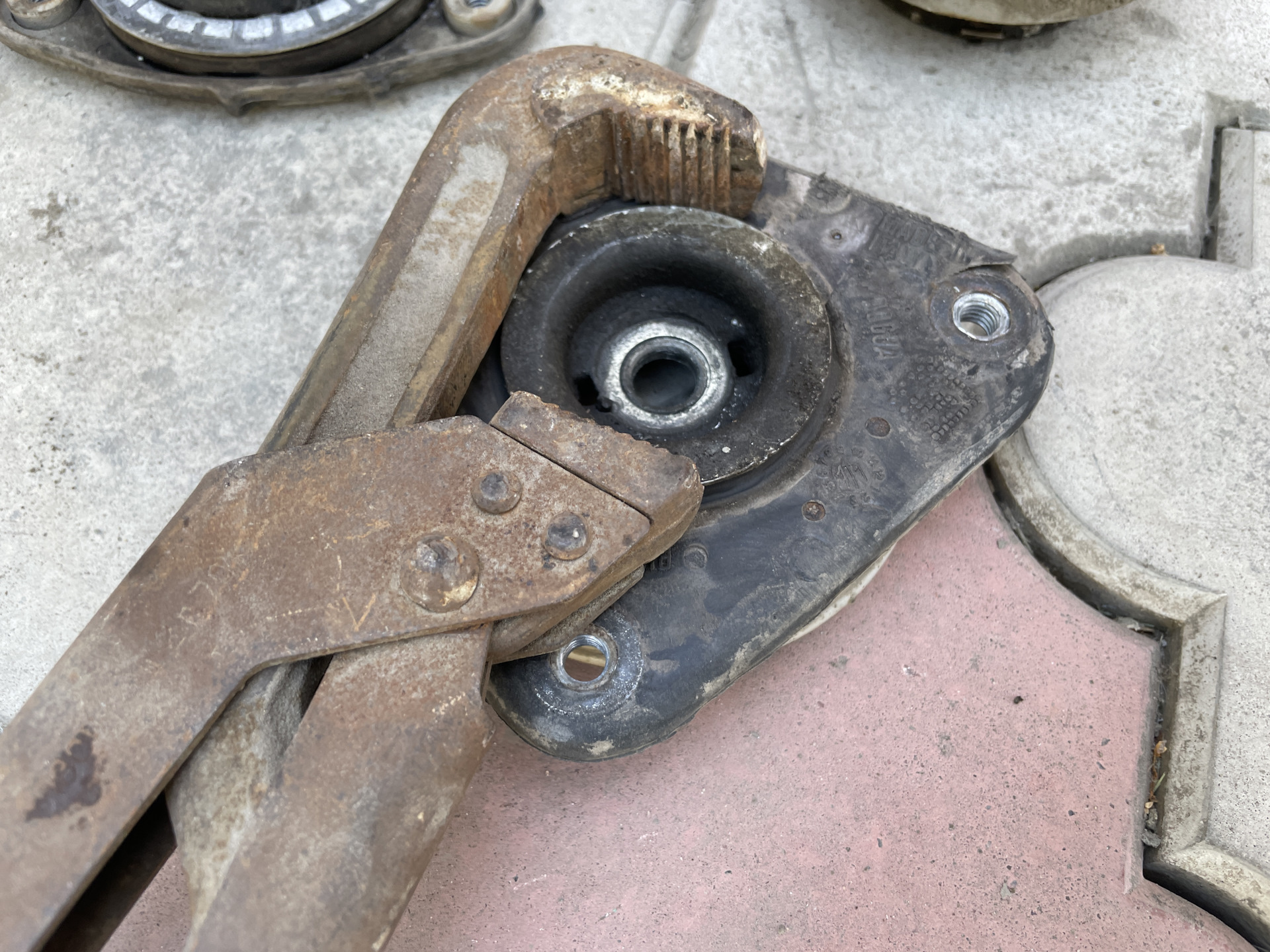

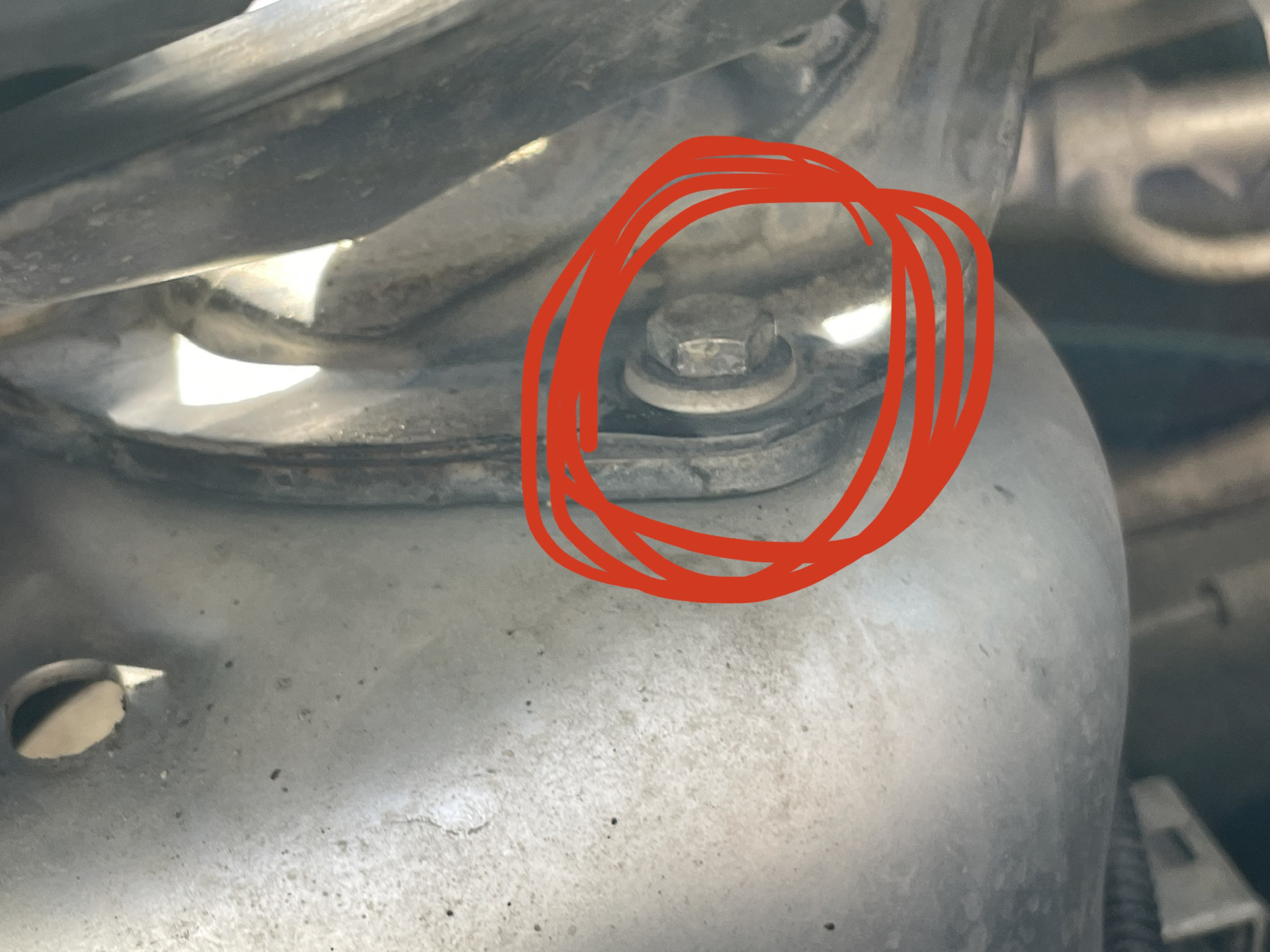

Стягиваем пружины стяжками, И откручиваем гайку на опоре. Гайку сорвать довольно непросто, для этого воспользовался газовым ключом и помощником. На все ушло пара минут. Процесс не зафоткал, поэтому покажу так:
Дальше ставим новый подшипник, опору, и выставляем метки:

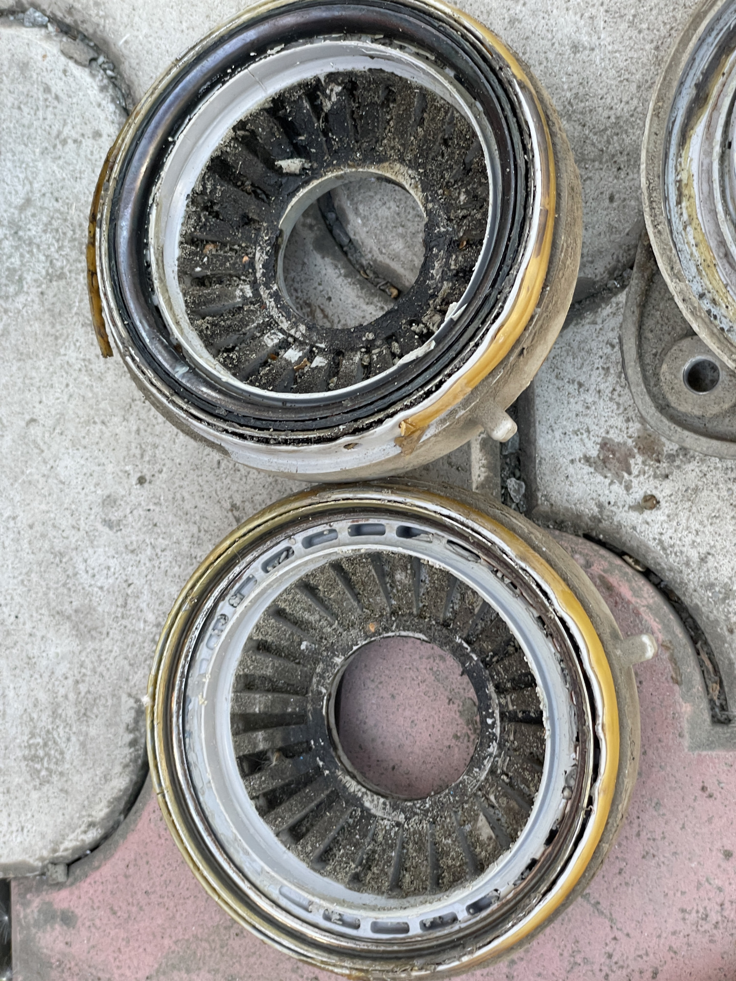

Ну и все собираем в обратном порядке. И фоточка старых подшипников:

В посте не написал, но самое странное, что на правой стойке одна из резинок каким-то образом вообще попала внутрь подшипника. Там есть такая, как шестерёнка, вставляется в пыльник. Как она внутрь пролезла ума не приложу. А пыльники вообще лежали внутри стойки.

Кулак разжимается болтом кулака, который закручивается с обратной стороны, а в щель вставляется пластина, куда упирается этот болт.
Вначале со стойки сдергивается кулак (просто ногой встаешь на тормозной диск и пинаешь всё это вниз), а потом уже стойка откручивается от кузова.
Так быстрее и проще.
Пытался, но диск нифига не спрыгивал. Как открутил от кузова — легко вылез.
