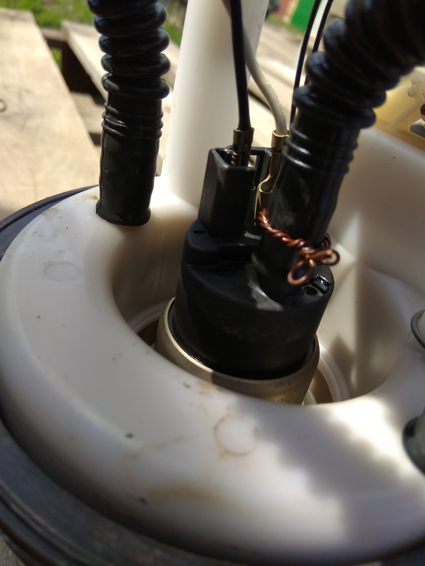

После покупки машины заметил что стартер долго крутит после простоя машины. Заехал в сервис, померяли давление в системе. Насос выдавал идеальные значения, но после остановки двигателя давление падало до нуля.

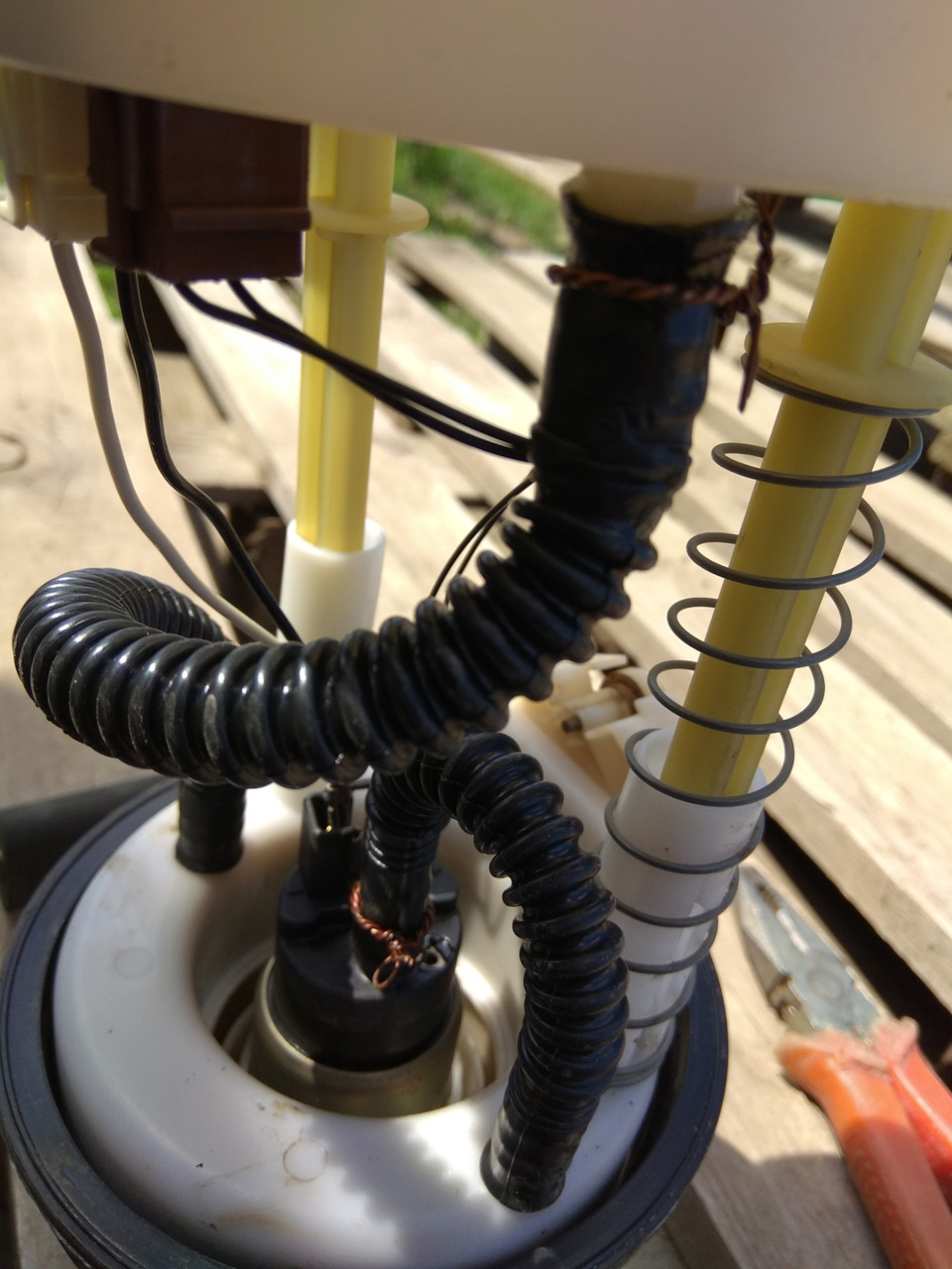

Первоначально приговорили обратный клапан. Стал доставать бензонасос из бака.
Каково же было мое удивление, когда я обнаружил на шлангах бензонасоса хомуты из медной проволоки 😳.Руки бы оторвать таким специалистам!
Шланг свободно крутился на фильтре.
Причина найденна. Шланг был заменён на резиновый бензостойкий фирмы "Гейтз". Для уверенности обжат самозажимными хомутами.
После проведения процедур собрал все обратно. Пропала яма после нажатия на педаль газа. Машина стала запускаться сразу.
