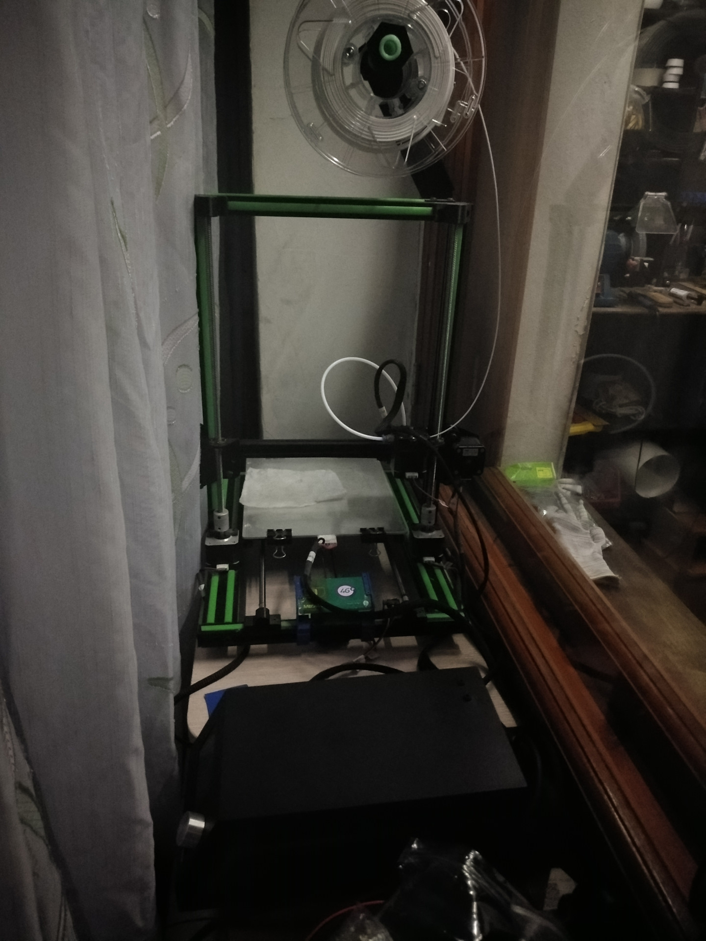

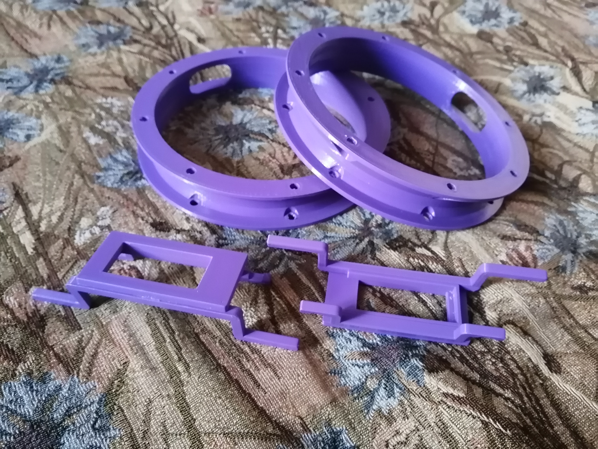

Не впечатлил меня звук штатной акустики, на спортике штатная акустика лучше звучала, главная причина кончно размер, на шкоде динамики на дюйм меньше, если на кияхе меня особо не посещала мысль заменить штатные динамики, то на шкоде прям чешутся руки. Дома иеется 3D принтер, по этому столярные работы для крафта подиумов не рассматривал, поискал готовые 3D модели, отобрал несколько и после нарезки в слайсере выбрал ту, на печать которой уйдет меньше всего времени, пластик использовал тот что был у меня в наличит.
Когда искал готовые модели случайно нашел кронштейны под сиденье для подсветки в ногах, с 21 года на караки ни в каких комплектациях больше не ставят с завода посветку в ногах, а мне чёт очень захотелось это исправить, заказал недавно на алике плафоны, а кронштейны сам сделал (напечатал)
Два дня принтер гудел, печатал мне детальки и не факт что не придётся все переделывать.

Оп, а ссылочкой на модели кронштейнов под сиденья не поделитесь? Тоже заказал плафоны, но сначала в двери установлю с вибро-шумо-скрипоизоляцией, а уж потом займусь подсветкой в ноги.
www.thingiverse.com/thing:4711860
Спасибо, на бывшую машину тоже печатал переходные кольца для динамиков, вижу ацетоном или метиленом обработаны детали, блестят, советую маделином проклеить сопрягаемые поверхности, кстати какой пластик использовали?
АБС от гикфиламент, верно подмечено, ацетоновую баню им устраивал
Я больше pla использую, абс капризный в условиях квартиры без закрытой камеры, petg взял думаю с ним попробовать.
Не все абс одинаково капризные, я на маленькой скорости 30мм/с печатаю, плюс температуру сопла подбирал, вместо термокамеры картонная коробка, по началу много пластика испортил, потом приноровился
В моем случае принтер коробкой не накрыть, стоит на подоконнике, больше для него нигде места нет, борьба со сквозняками тут бессмысленна, попробую petg, он вроде как несет в себе только плюсы, дрыгостол высокие скорости не тянет, но и особого качества мне от него не надо, главное чтобы можно было воплотить идею в пластике.
