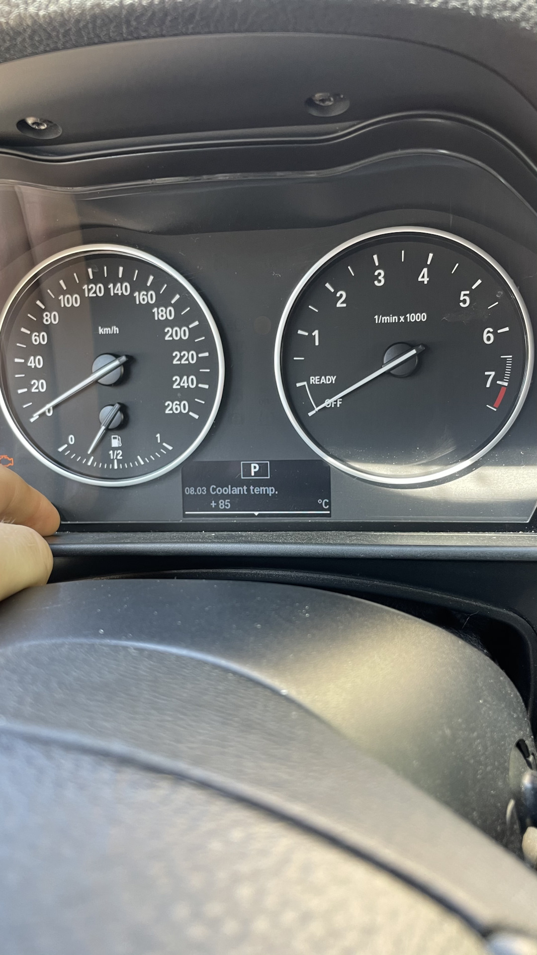

Ради интереса решил посмотреть как там оно с температурой двигателя, после поездки в 20-30 минут.
Для этого нужно зайти в сервисное меню. Это просто:
1) держим кнопку сброса суточного пробега и держим пока не моргнёт “identification”, сложно поймать, держать нужно секунд 7-10.
2) держа кнопку сброса суточного пробега включаем зажигание, не запуская мотор.
3) заходим в “identification” долгим нажатием и короткими нажатиями листаем пока не найдём VIN. Можно так)
4) складываем последние 5 цифр, у меня получилось 26.
5) долгим нажатием выходим и листаем до 4 пункта “unlock”
6) долгим нажатием держим. Выходим из этого дела и листаем короткими нажатиями до “temperature”
7) видим температуру охлаждающей жидкости — “coolant”
температура масла
и как я понял, температура воздуха в интеркулере.
В общем и целом, покатался, и стала температура ближе к сотке.
Ну вроде не страшно, мотор горячий. Но для профилактики решил все проверить и помыть. Самое интересное, что когда температура падает при повышении оборотов мотора, значит циркулирует отлично.
