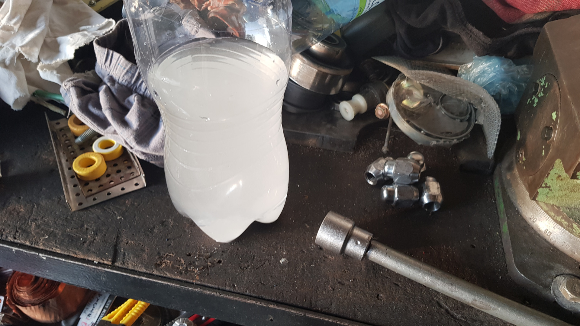

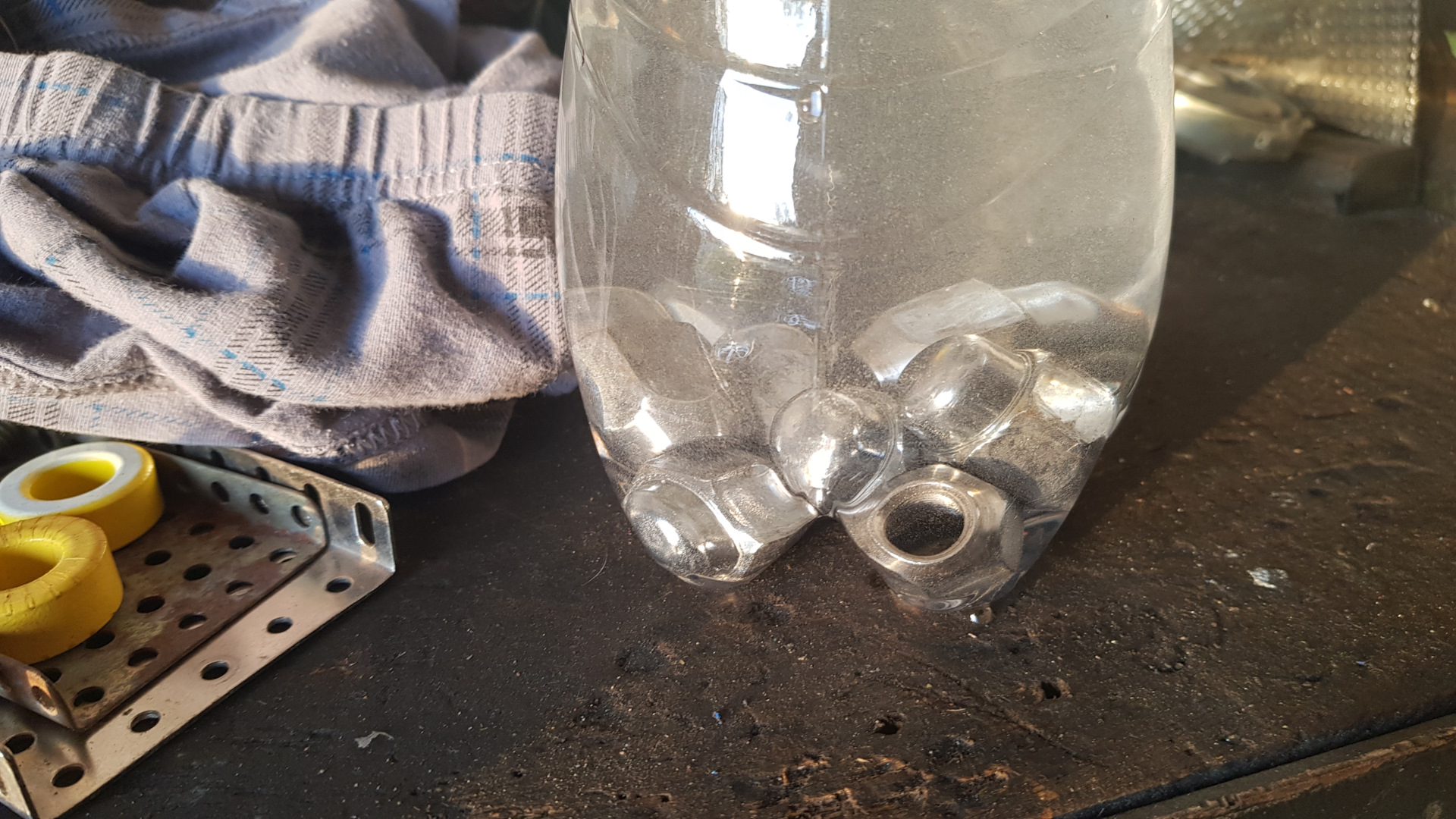

Подготавливаем жижу для болтов: берем воду и заливаем туда 3/4 пакетика лимонной кислоты. Можно весь пакетик — это будет влиять только на скорость реакции.

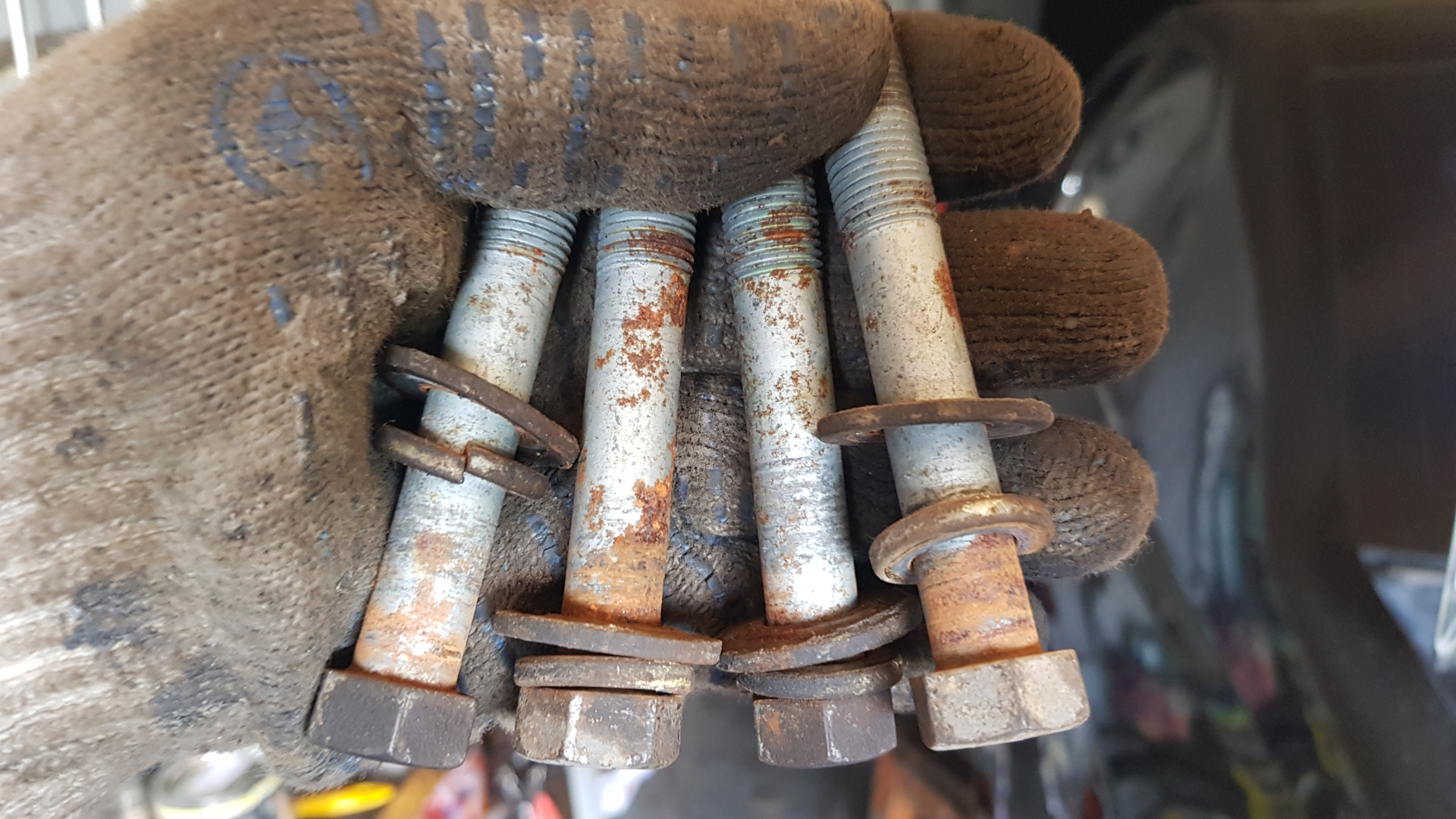

Болты до обработки

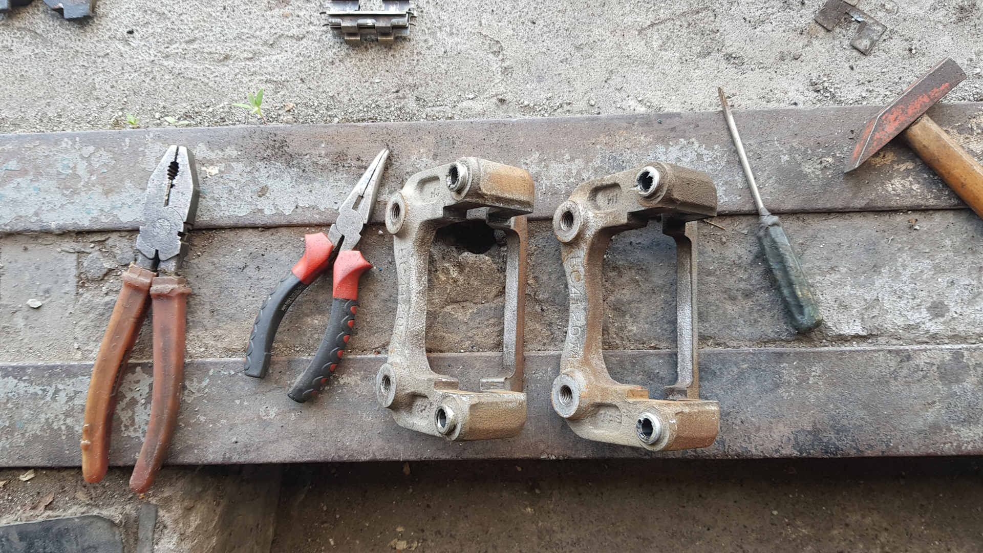

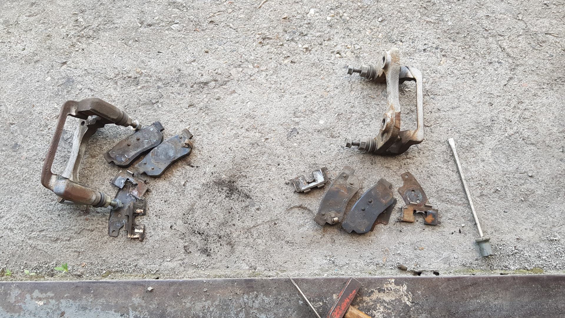

Разбираем тормоза и вычищаем

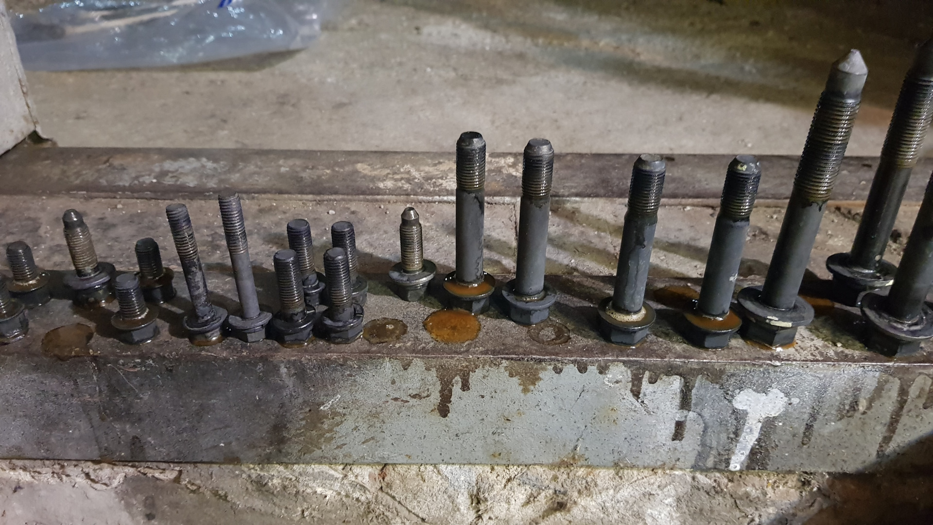

Кидаем все болты в лимонку. Я оставлял это дело киснуть на неделю.
Тем временем вычищаем скобы, обезжириваем и достаём главное оружие.

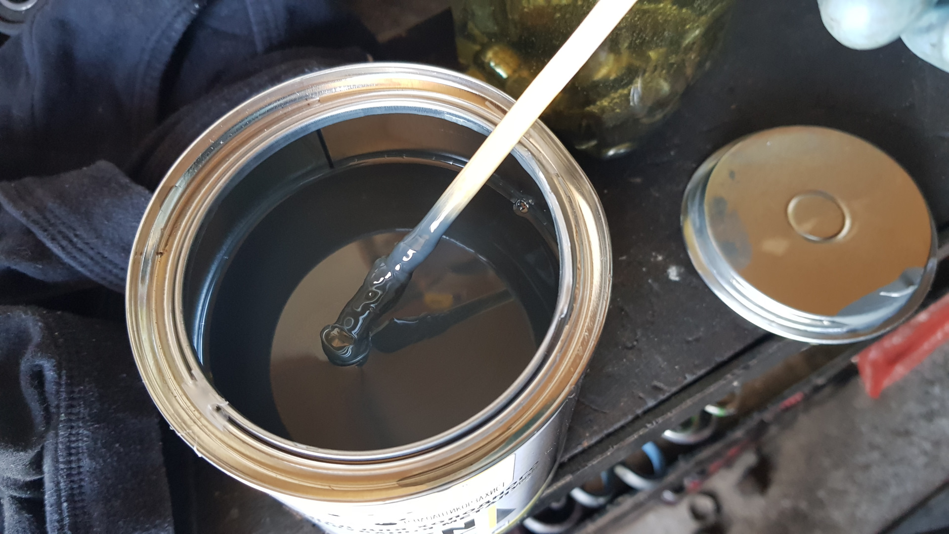

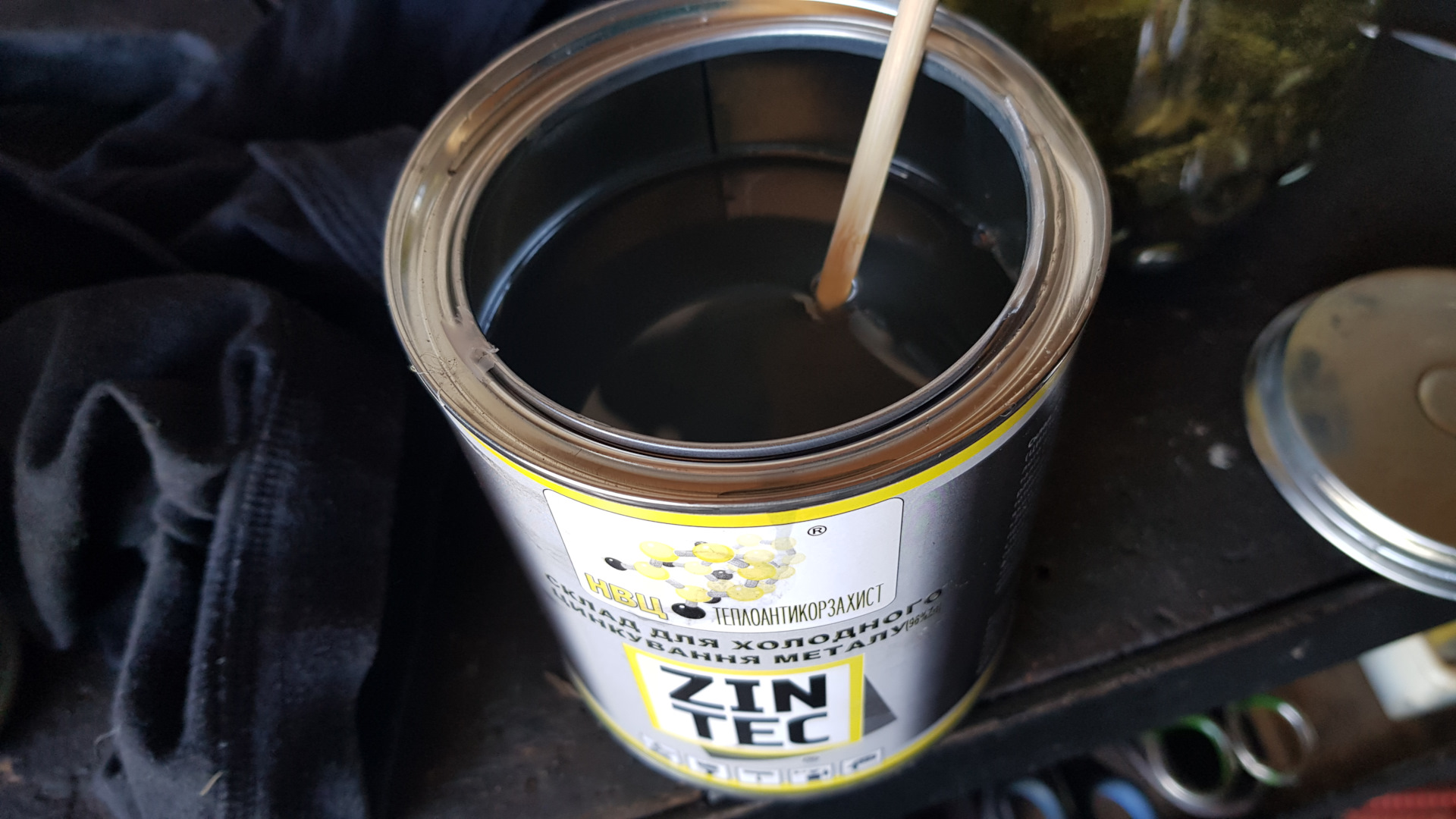

Банка с цинком.
Важно всё перемешать, поскольку цинк тяжёлый и оседает. Запах очень интересный, не воняет как эмаль или краска, ну или как ацетон. Пахнет какой-то химией, но "очень мягко", не резкий запах. Связующий состав похож на лак, но не воняет как лак. В общем нормально😊

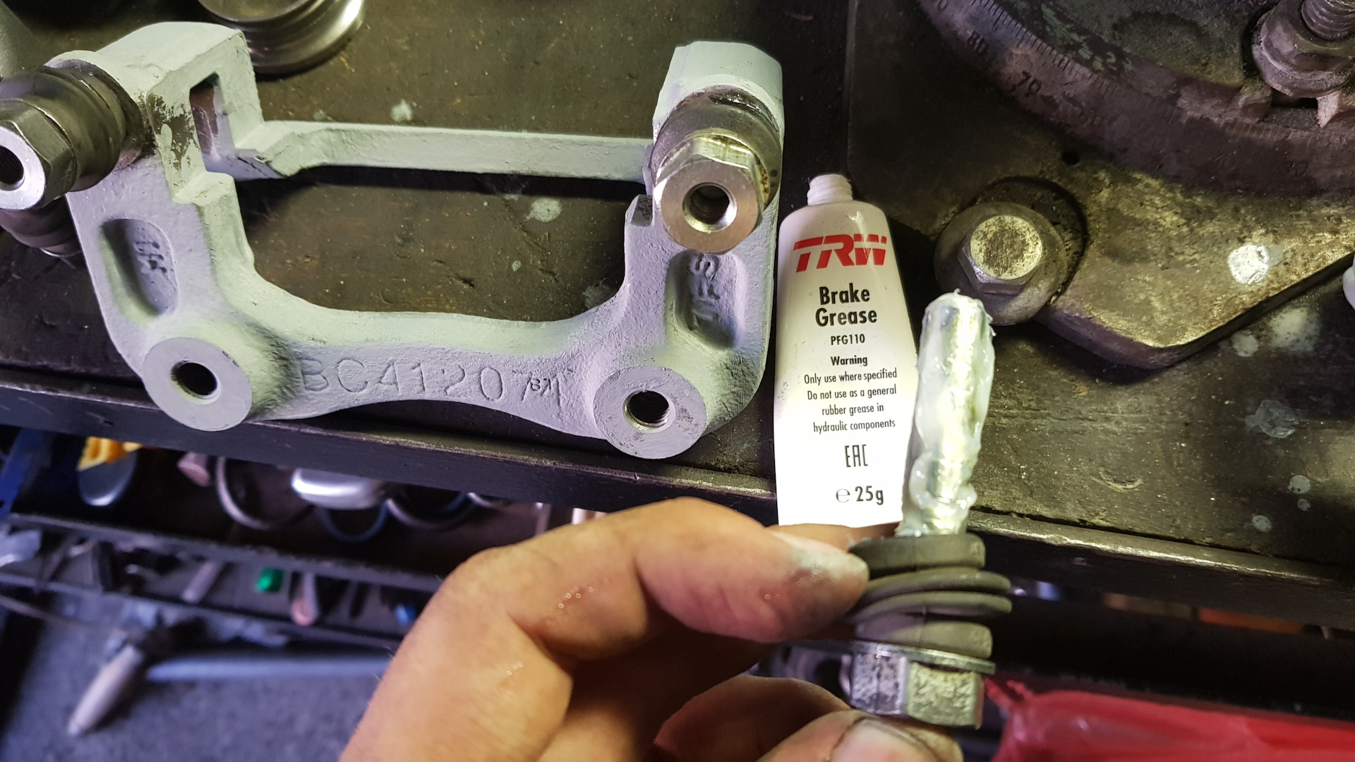

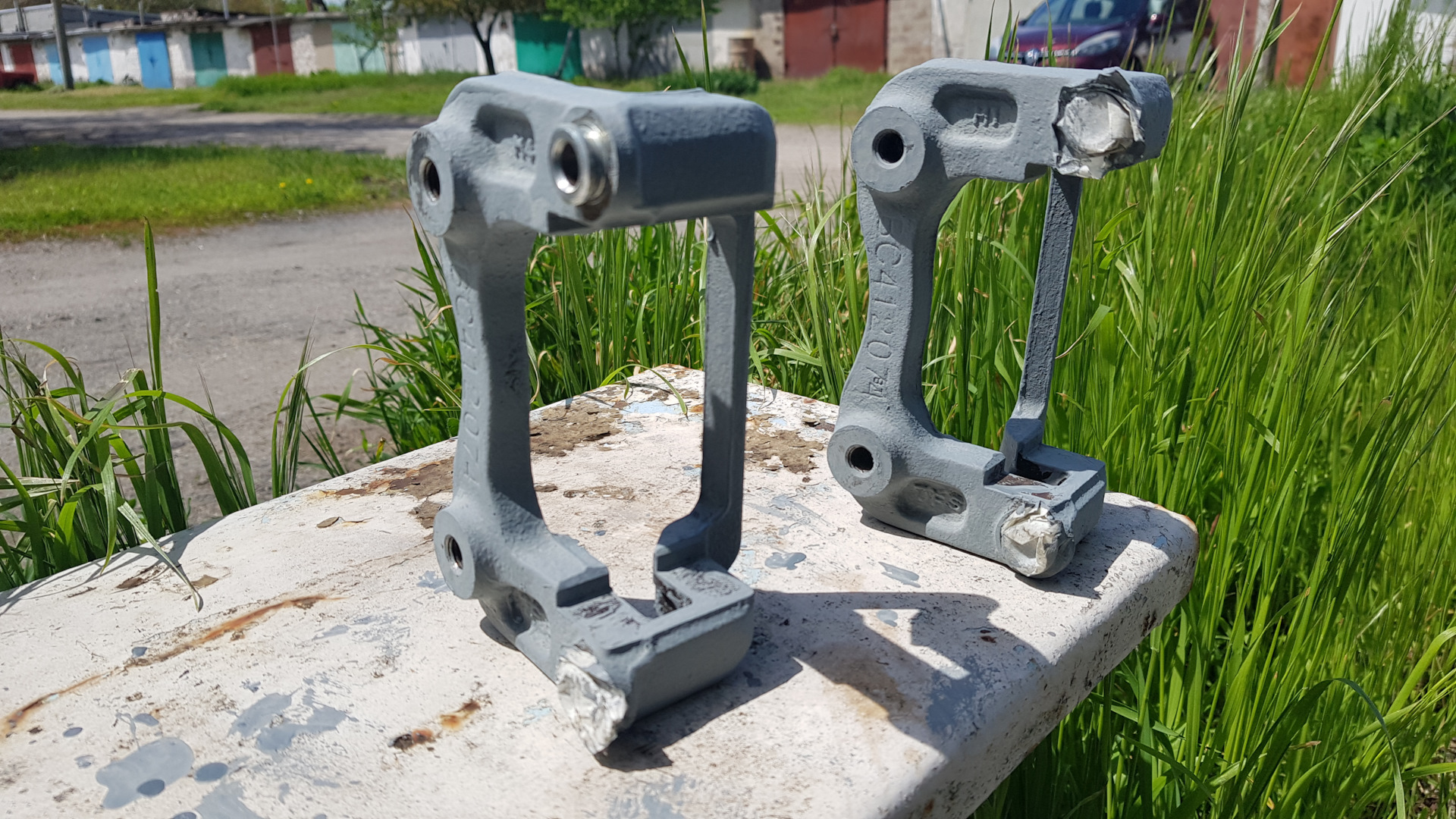

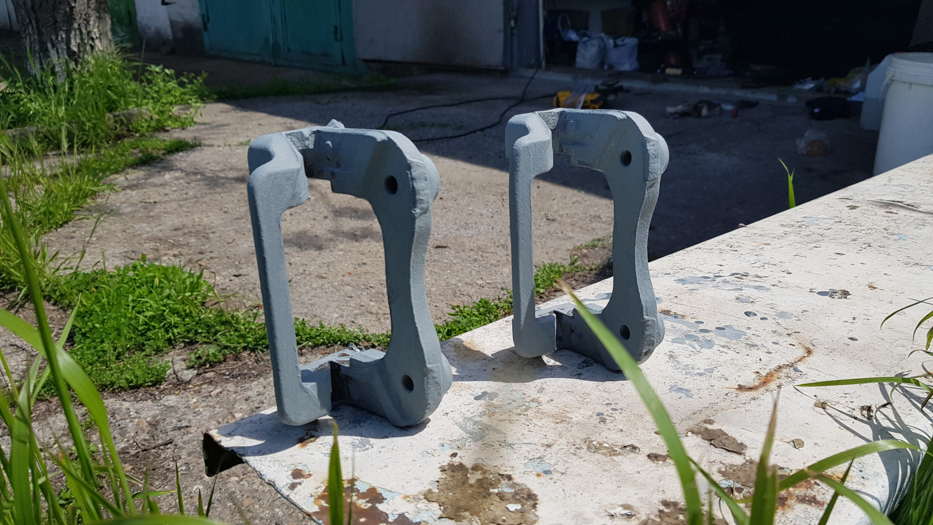

Далее кисточкой покрываем скобы и суппорта. Интересен момент тем, что состав высыхает за несколько минут. Сначала когда он мокрый и влажный — выглядит очень серым. Когда высыхает — становится светлосерым.
С другого ракурса.

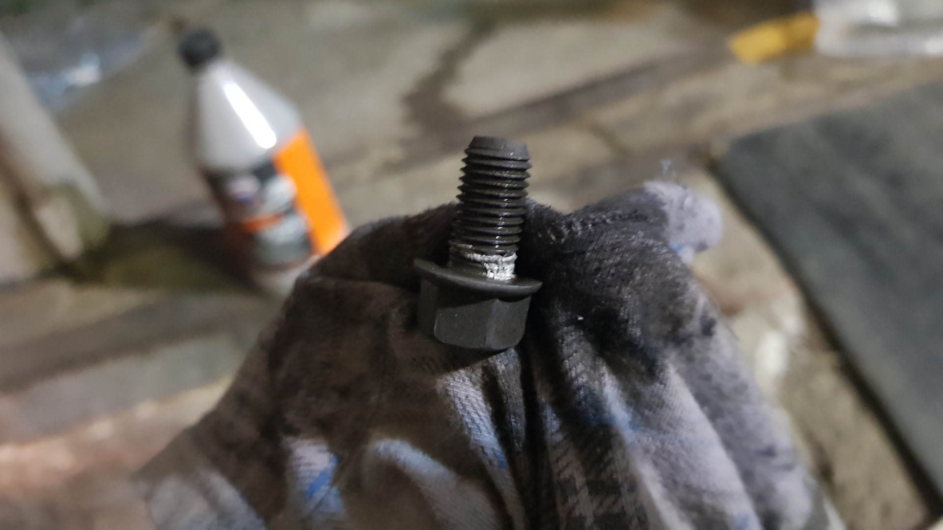

Потом достаём наши болты после откисания.
Учтите, что в лимонке с ржавчиной уходит и защитное цинковое покрытие, что идёт с завода!
Тут видно что осталось немного заводского цинка, остальное плавало в банке хлопьями. А я еще думал, чо за херня там плавает?!😄

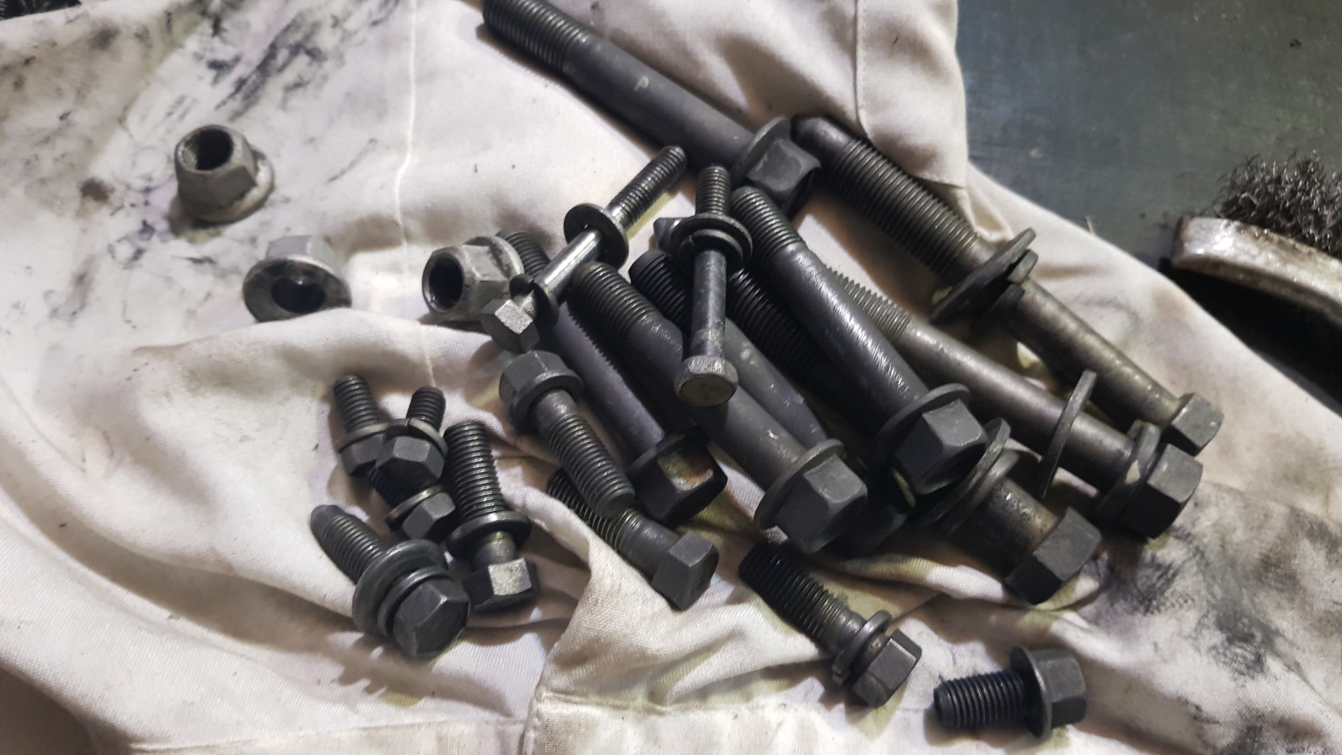

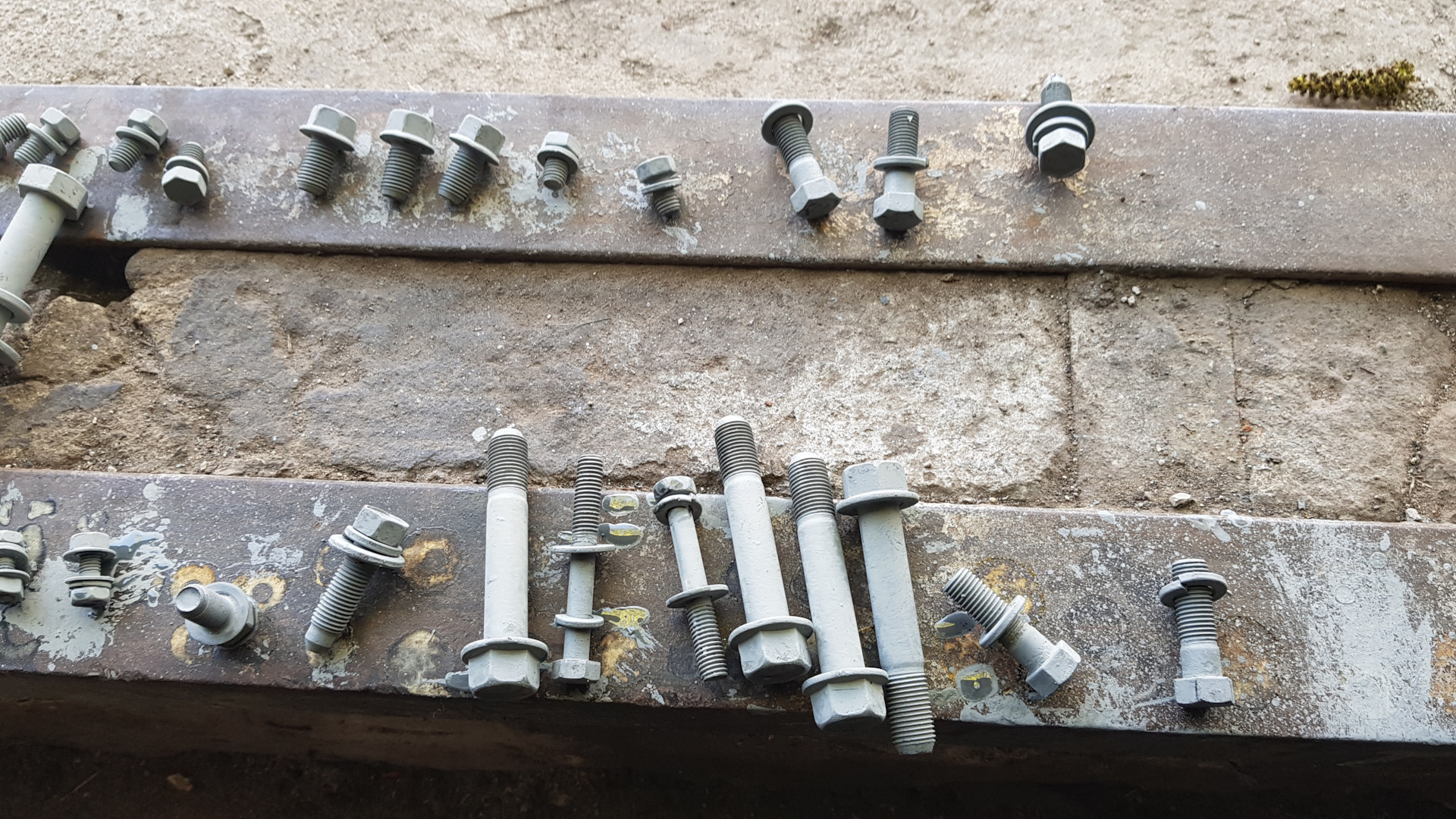

После того как достали болты, останавливаем реакцию путём промывки в воде или растворе соды. Я просто их опустил в большую бочку с водой и там прополоскал.
Окунаем еще это дело в преобразователь ржавчины для фиксации защитного слоя. После этого кисточкой наносим цинк и сушим.
Готовый результат по болтам.

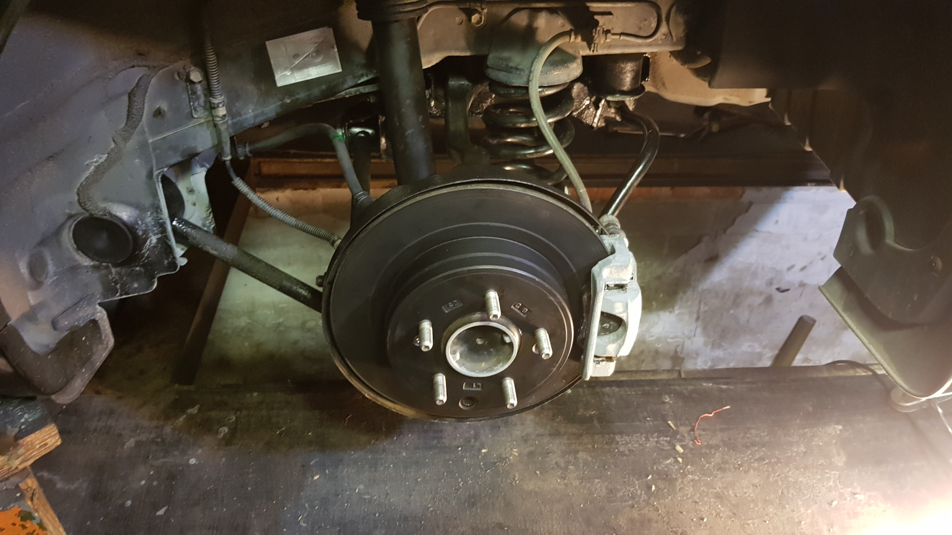

Готовый результат на машине.
В общем посмотрим какой будет эффект от этого. Дополнительно еще помазал в арках и на днище кузова сзади. Еще полбанки осталось, но оно ещё пригодится далее…

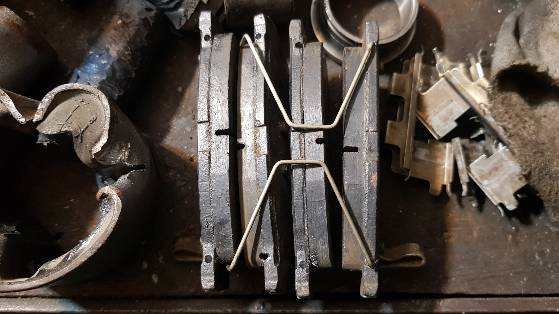

Попутно насмотревшись блога гуру всех сонат dek213😉 решил проапгредить немного тормоза.
Заказал 4 скобы разводящей 58288-C5100.

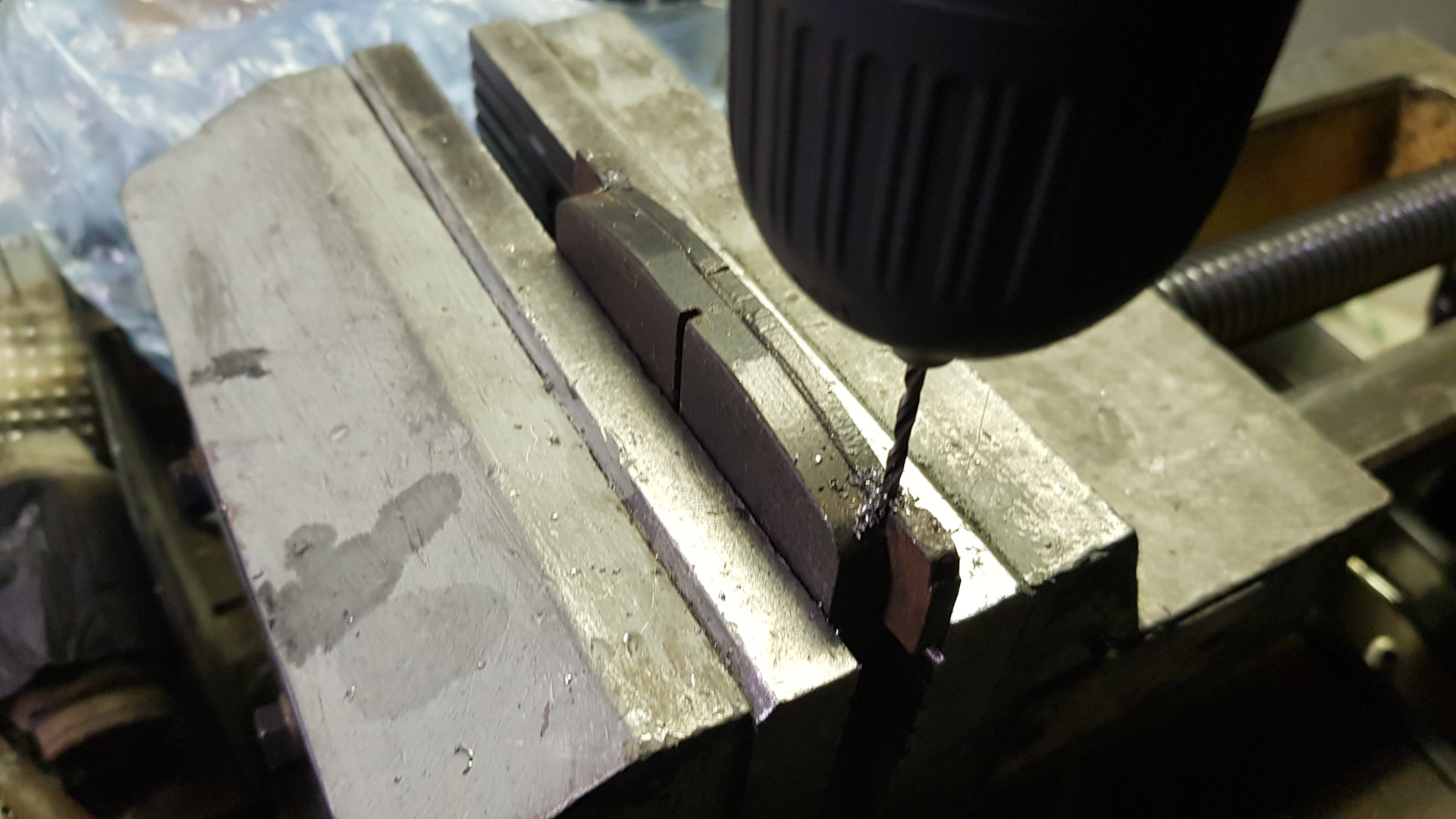

Сверлим колодки, предварительно измерив расстояние, чтоб пластина в суппорте не мешала, но и не так чтоб сами скобы доставали друг до друга.
Примерочка.
Ну куда же без TRW PFG-110?! Кстати ею мазал года полтора назад когда обслуживал тормоза — цвет вообще не поменяла. Всё двигается идеально, но всё равно всё почистил и заново перезаправил.

А я на сутки в лимонке оставлял…Спасибо за информацию.
Можно и на сутки. Все зависит от мощности(концентрации) раствора. Просто на неделю было опасно тем, что если передержать, то появляется налёт. Я так понимаю это потом окислы снова пристают к очищенному металлу.
Лечиться это просто: делаем снова чистый раствор лимонки и снова кидаем. Тогда налёт снимается. Но мне повезло, всё было в норме.
