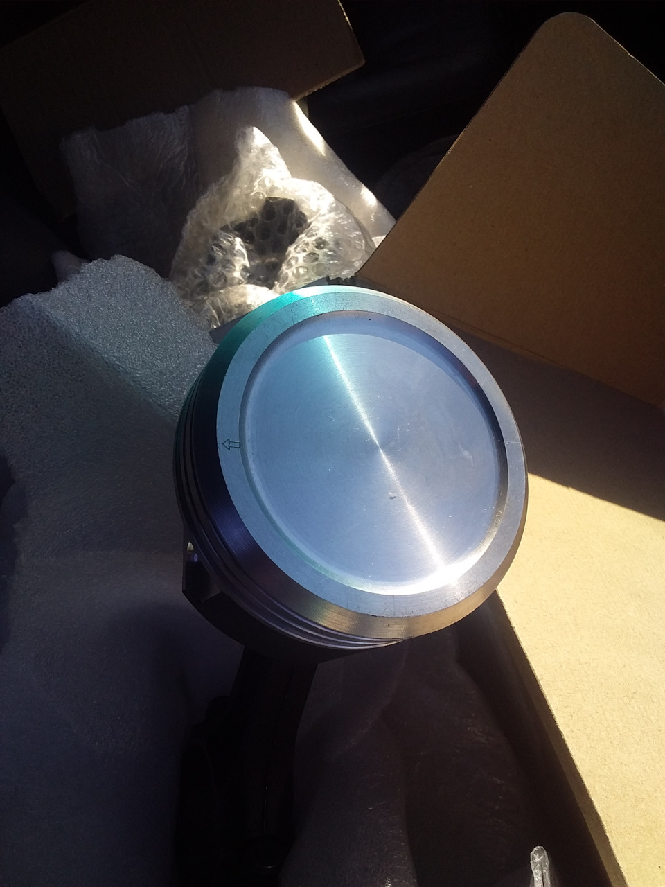

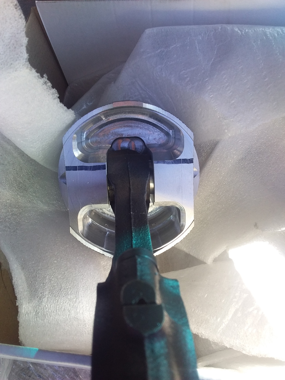

Идея кончилась провалом, поэтому психанул и теперь у меня есть это :)))
4" кованые поршни на шатунах АМС 258.
Продолжение следует :)))

Чёт какая-то форма у них странная, не?
Какая степень сжатия будет?
Форма ровно такая же, как и у ДжиЭмовских поршней, которые служили образцом :))) Я их специально просил мотор разжать, чтобы не пилить башку. Блок соберу — буду мерять объемы.
Вот по степени сильно зажимать не надо. Я с этим столкнулся на первой версии строкера. Степень была 10.2. Детонило ужасно даже на 100м бензине, благо на газу было норм.
Сейчас степень 9.25, длинные шатуны и более широкофазный распредвал. Никакой детонации даже на 92м.
Наш мотор не любит большие степени сжатия. Чугунная гбц, камера сгорания далека от оптимальной формы, слишком большой диаметр поршней, которому надо бы 2 свечи, вот это все.
Американцы распиливают камеру сгорания, увеличивая ее объем. Мне это делать лень, башка чугунная. :))) Поэтому сразу заказал компрессионную высоту поменьше и лужу побольше. В блок соберу — померяю что получилось, надо будет — распилю камеру сгорания, благо теперь есть чем. Но думаю что ничего не надо будет, исходя из опыта американских коллег.
Пы.Сы. А тебе сразу говорили в прошлый раз что зря блок спилил :))) И от поршней многое зависит, если собрать 4.6 на дорестайловых поршнях, то никакой детонации не будет, а если на рестайловых, то будет и сильная, потому что у рестайловых поршней компрессионная высота больше на полтора миллиметра.
А чем те поршни не устроили? Новые поршни на заказ тут делались или же из америки привезли?
На Европейской территории РФ не нашлось организации, которая смогла бы расточить отверстие под палец :))) И даже те, кому отправлял исходники и они сказали " привози, сделаем", спрятались в кусты как только дошло до дела :))) Поэтому психанул. Поршни делались в Зеленограде по образцу на мой палец. Самым сложным было объяснить что мне от них надо и убедиться что меня поняли правильно :)))
А конечная цель сего мероприятия какая? Сделать более мощный 242-й?
Сделать 5 литровый 242 :)))
Я тоже пытался обращаться в разные конторы, в т.ч. в Зелек, там назвали цену 120 долл за один поршень.
Сделал проще — заказал готовую ковку KB из Америки. По-моему, дешеле, надежнее, быстрее.
По деньгам получилось то же самое, что купить там. Только оттуда доставка 300 баксов, а тут 800 рублей. Ну и мне внесли поправки в форму, те которые я хотел.
