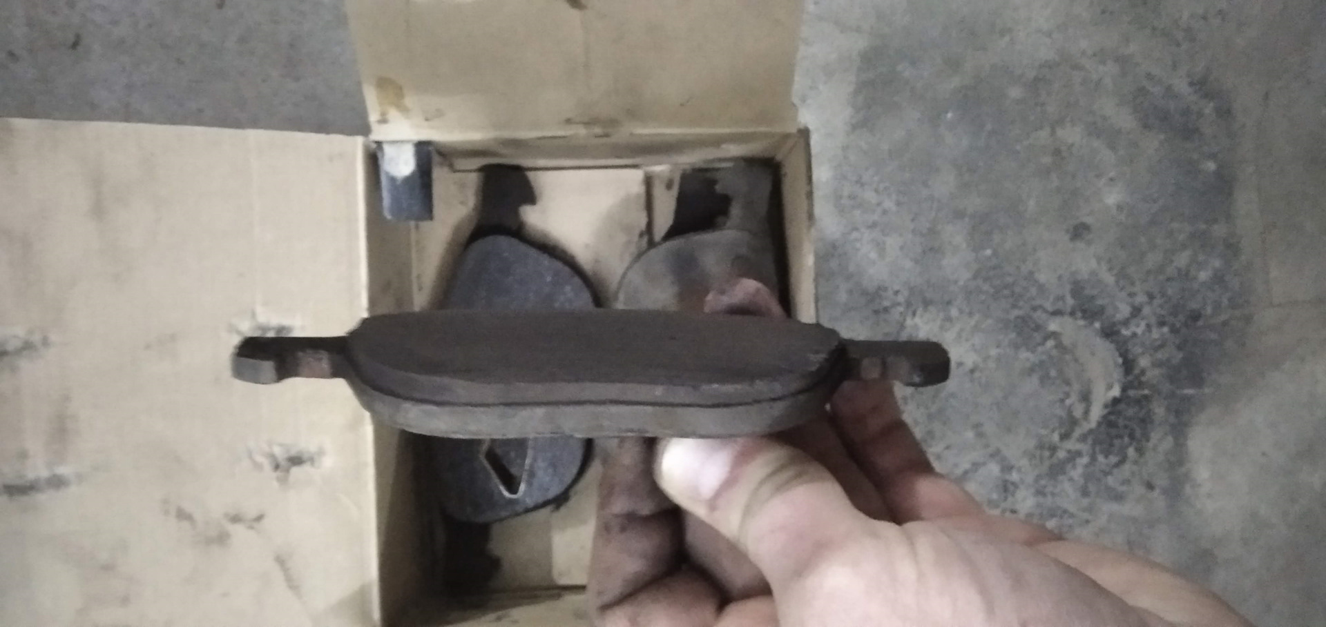

Заодно заказал подвесной подшипник передней полуоси 712076410 INA и тормозные
(подвесной взял превентивно и как выяснилось — не зря). При разборке и снятии коробки я не присутствовал, работу, кстати, выполнял мастер который 4 года назад уже менял мне на этой машине выжимной, диск и корзину.

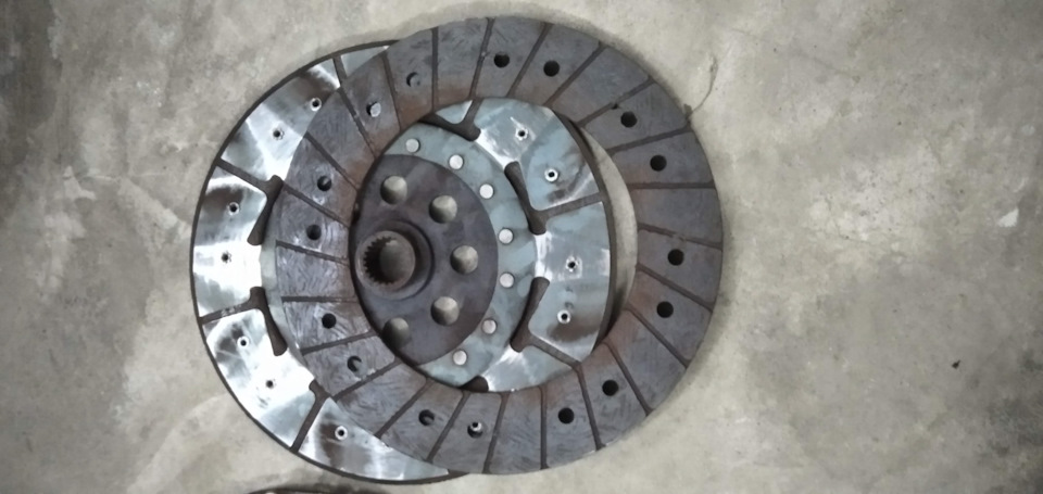

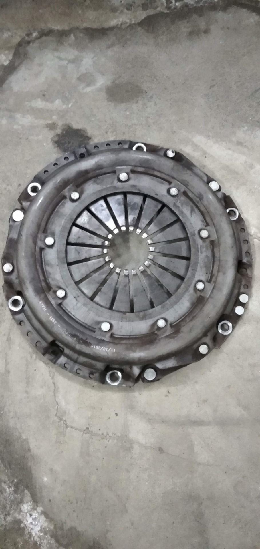

Результат: маховик, диск сцепления, подшипник "мертвы".
Все в очень печальном состоянии за 52 т.км пробега от замены.
Сцепление (диск+корзина) 4 года назад брал от малоизвестного производителя E.Sassonе (другого просто в наличии на тот момент не было, а собирался только выжимной подшипник менять и не приобрел диск с корзиной заранее).
Сразу после замены вчера возвращаясь домой по трассе "наслаждался" рывками двигателя при манипуляциях с педалью акселератора и более "грубой" и шумной работой и так не очень "тихого" двигателя при разгоне.
СТАЛО ОДНОЗНАЧНО МЕНЬШЕ КОМФОРТА чем даже на "убитом" двухмассовом маховике.
Из плюсов — педаль сцепления стала мягче, передачи втыкаются четко, на холостых — тишина.
Пока все впечатления… По ходу дополню запись, если что.

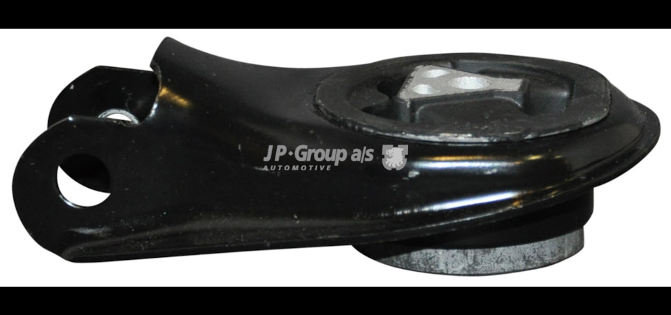

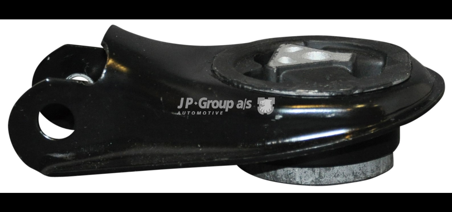

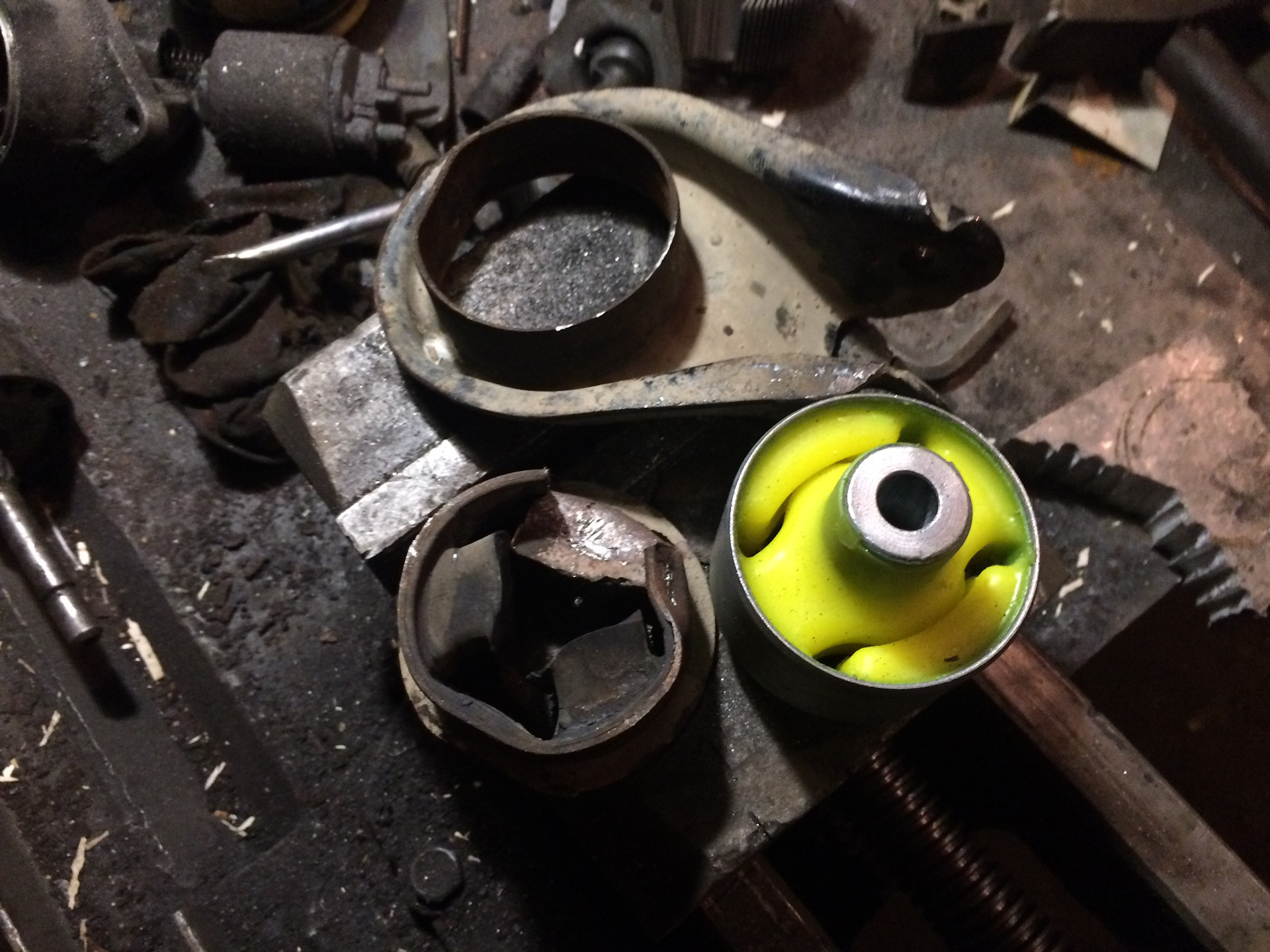

Заказал себе подушку старого образца (с круглым сайлентблоком) 1517902200
JP Group и полиуретановый сайлентблок "Точка опоры" 3061800.
Буду перепресовывать, если не понравится — обратно резиновый запресую.
А у тебя какая полиуретановая подушка стоит? Старого или нового образца?
На фото внизу подушка старого образца.
Я нового образца к зиме куплю поставлю.на полиуретан зимой вибрации появляются
А полиуретановая у тебя такая же как на фото? Самодельная (с перепресованым полиуретановым сайлентблоком) или заводская?
У нас зимой редко больше 10-ти градусов мороза бывает, как думаешь — стоит еще покупать новую резиновую для замены на зиму?
Да такаяже как на фото.если зимы теплые то бери
Ок, спасибо за совет.
