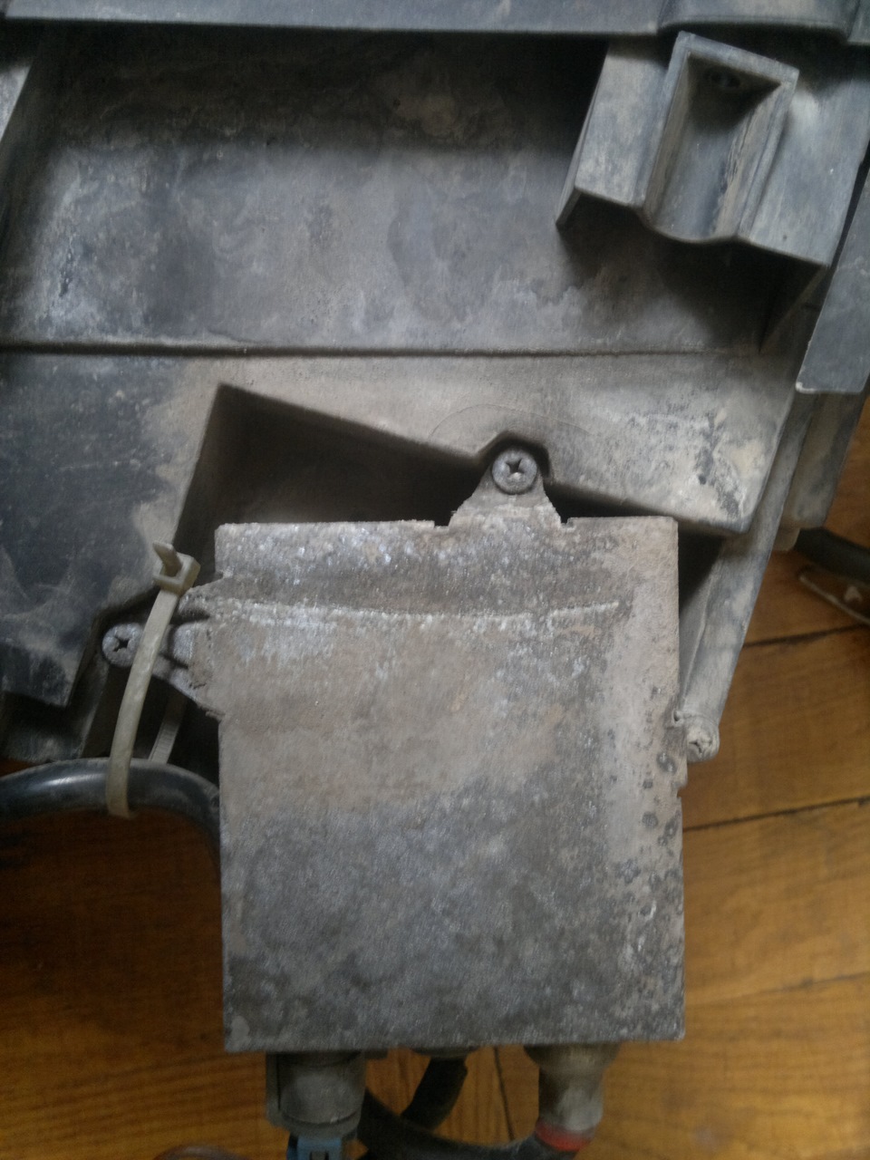

на фото видно что блоки розжига слегонца кислонулись)))) ну то херня! я из полностью разобрал продул просушил а крышки обтянул резиновым скотчем))))) получилось не плохо но фото не делал
вот оно…гнильё)))))

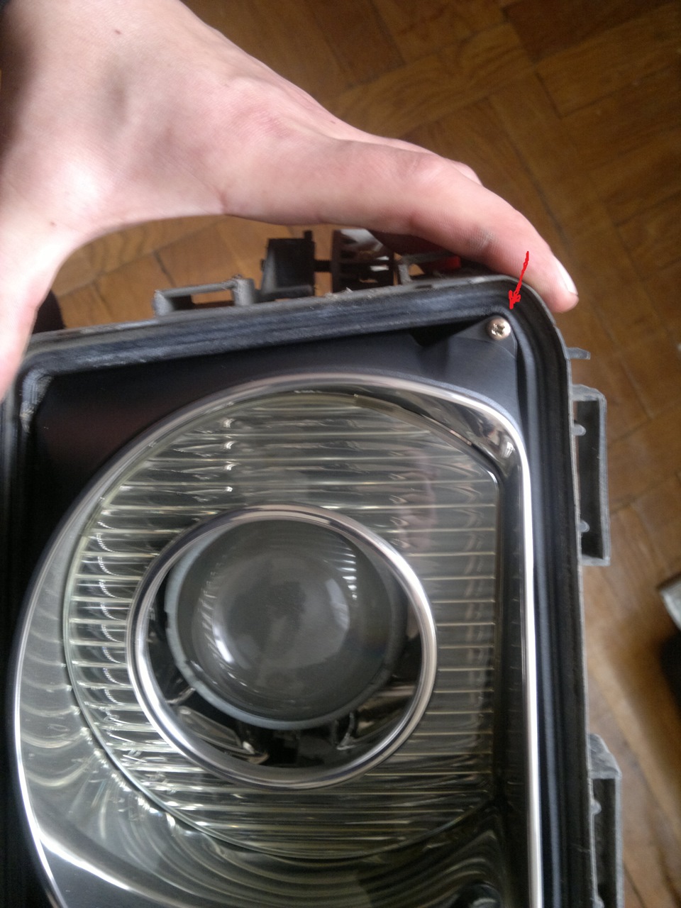

вот и вскрыл)))) там пыли грязи…ток майских жуком там небыло))))) моль мухи вся хрень)))))и до тоски затёртое посечённое выгаревшее стекло
да вот вам ! авто ездила вслепую да и я с ним)))))благо ксенон есть а то попень полная с таким светом

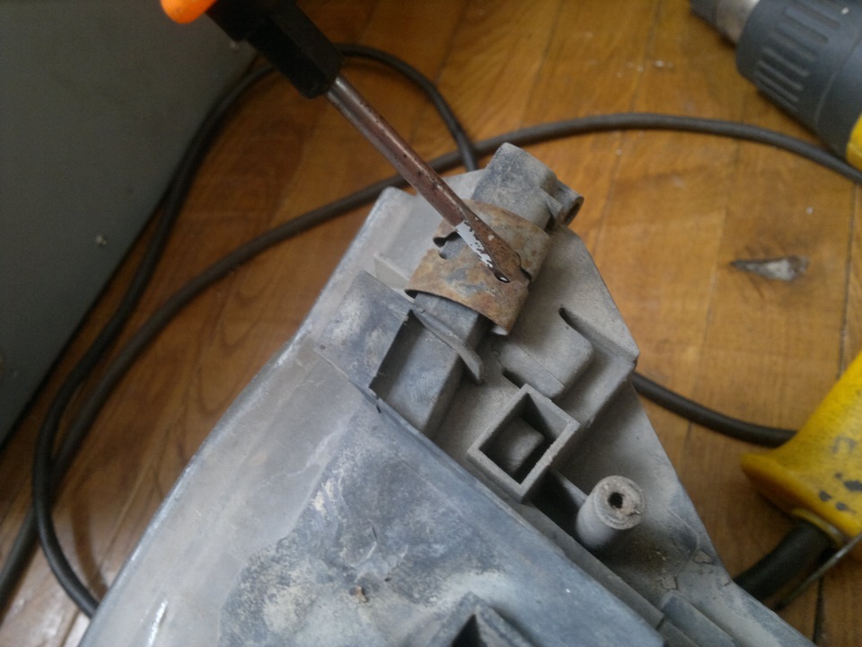

винтик с пляжу…
в прорезь плоскую отвёртку и на себя…не ссыте не сломаете)))))
крышки с помощью той же отвёртки долой и в мойку с шампунем )))) с кофем и какао)))))
