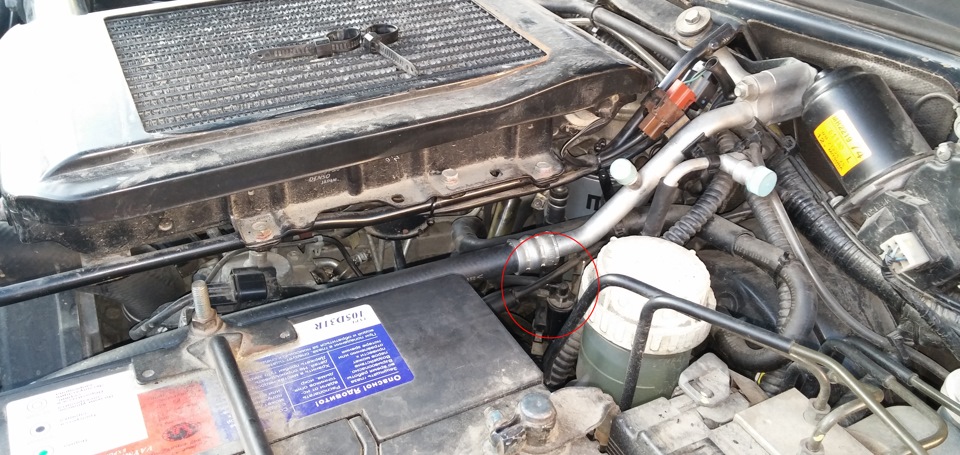

Все оказалось очень просто. После бодилифта в подкапотном пространстве произошло небольшое смещение шлангов. Тросик ручного управления оборотами лег на вакуумные шланги подходящие к пневмоклапану повышения оборотов при включении кондея и перетер один из шлангов. Вакуум при этом в системе был, но недостаточный. И визуально с шлангами было все в порядке. На фотографиях на первый взгляд даже не видно где проблема.
После выявления неисправности шланг был подрезан и поставлен на свое место (длины его хватает). Тросик ручного управления оборотами закреплен пластиковой стяжкой, чтобы избежать касания с вакуумным шлангом.
Система заработала.
Вот проблемный кусочек
