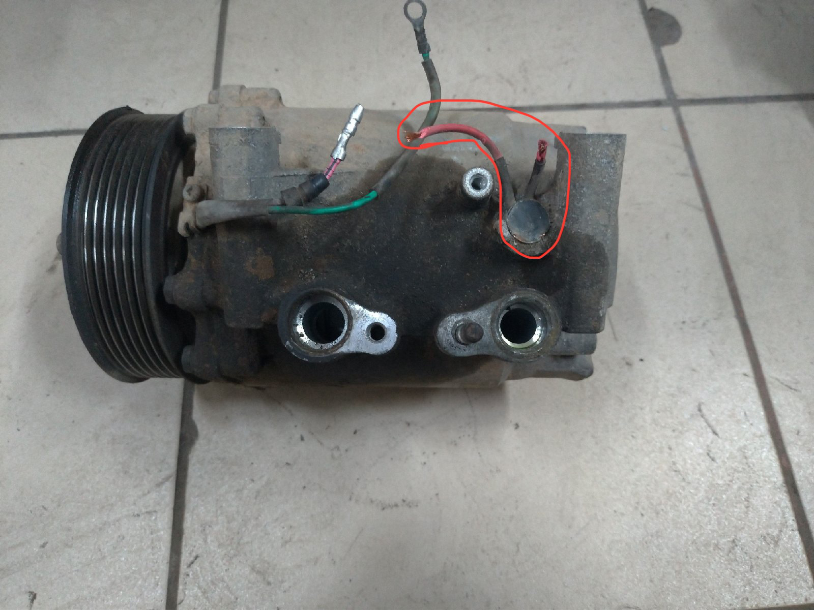

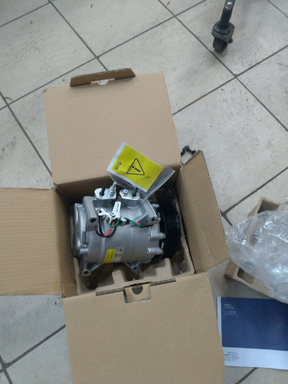

В общем, приговорили мне кондиционер☠️ Начал он дуть теплым воздухом. Думали изначально, что проблема только в муфте, но не свезло, проблема оказалась не только в ней.
А если быть точнее, накрылась термозащита (вроде она так называется, бережет кондиционер от перегревания), через которую проходит провод к муфте, этот провод прямой и должен прозваниваться. Поэтому, если у кого-то перестала работать муфта, не бегите сразу менять ее, попробуйте прозвонить вот этот провод, и, если он мертвый, скорее всего дело в нем, и его нужно заменить. (Стоит он, к слову, 5000 за оригинал новый). Надеюсь, я объяснила нормально 😄
У меня накрылись и муфта и этот провод с термозащитой, поэтому пришли к тому, что лучше поменять весь компрессор кондиционера…Возможно, что-то коротнуло, и сдох и этот провод, а потом и муфта, не знаю)

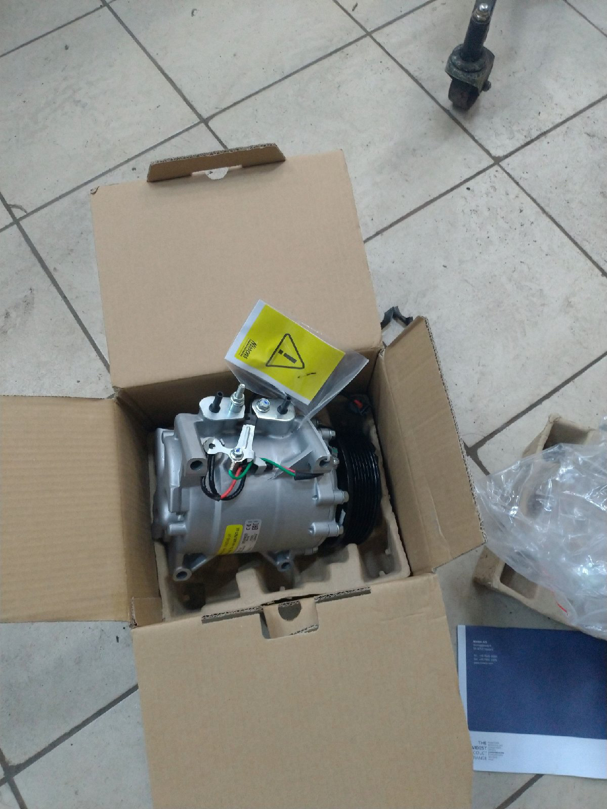

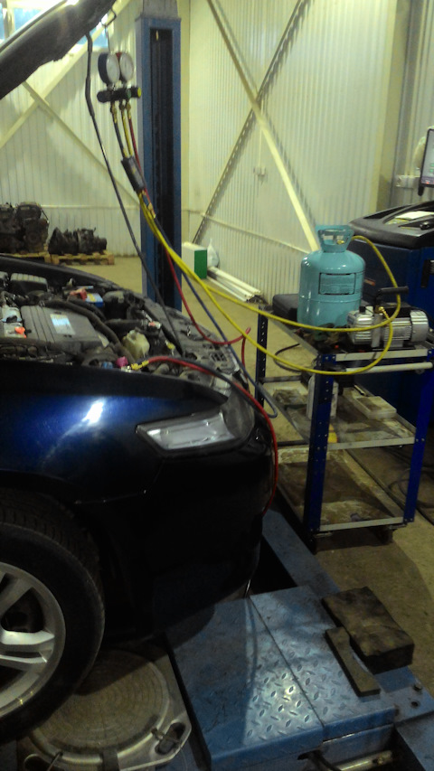

Решила я заказать новый компрессор аналог, потому что вещь дорогая, а брать б/у с разборок не хочется — отходит столько же, сколько и новый, если не меньше… Разница в цене аналога и б/у небольшая — 2-3 тысячи. Взяла Nissens (артикул 890128), говорят, хорошая фирма) Посмотрим… Установили, заправили фреоном, масла залили, ибо в новом компрессоре его не было, ииии… наконец-то можно закрывать все окна в машине 😄

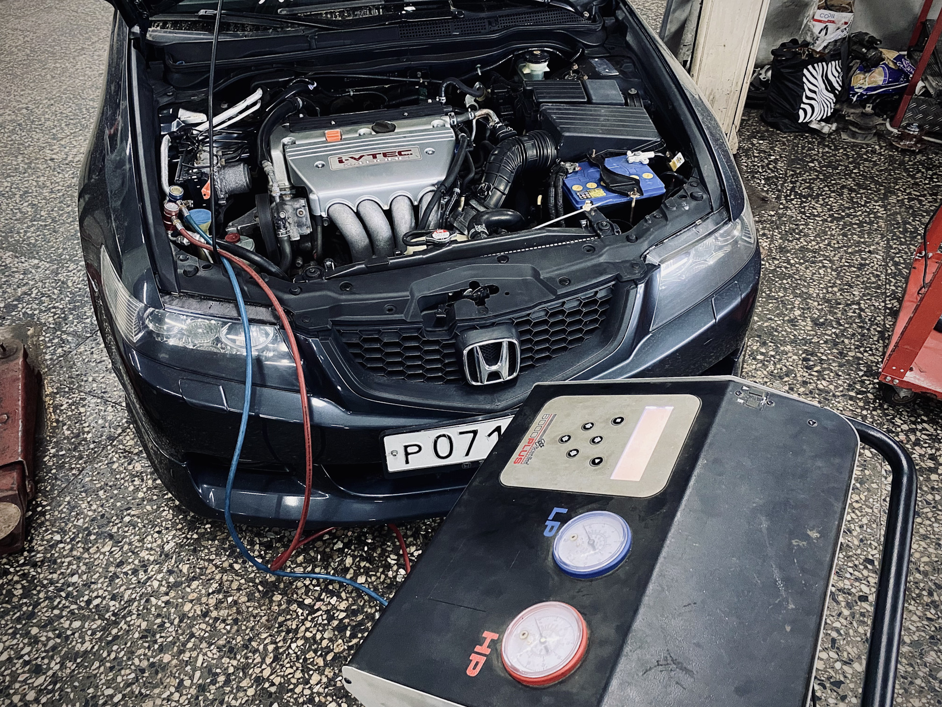

Кстати, меня, возможно, 2 раза обманули, закачав мне фреон (грамм 150-200) с воздухом, вот так. В этот раз я заправила у дилера.

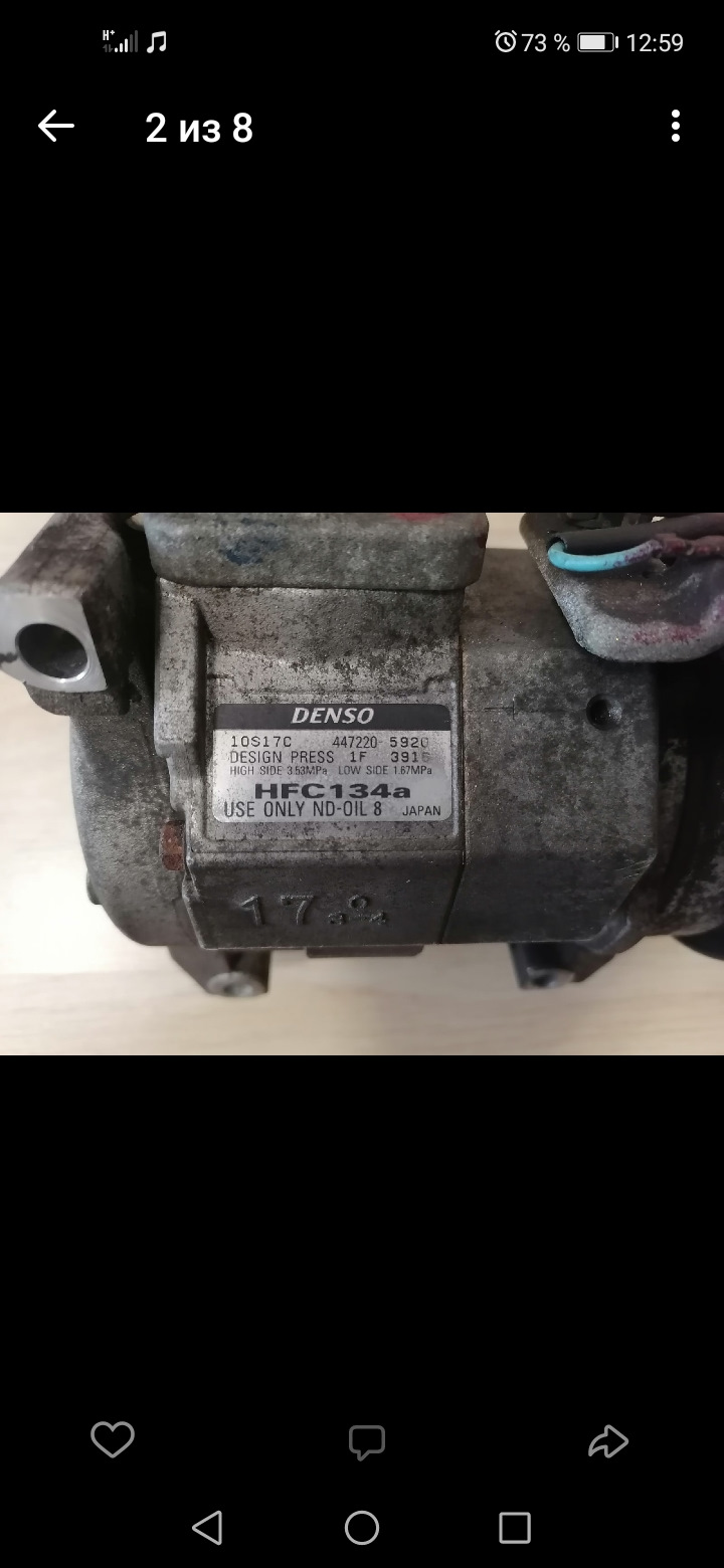

Поставил компрессор от одиссея за 1500₽. Заправил систему за 2000₽. Всё работает чётко.
Ремень подошёл свой. Разница в диаметре шкива всего 1мм.
EraHann
Ох мажорики).
От какого именно Одиссея ставил?
Honda odyssey RB1. С мотором к24а.
Этот переходник нужно открутить и выкинуть. Будет такой же компрессор как и от степвагона
Goncharton
У меня мотор 2.0 японец. Размер шкива совпал.123мм аккорд и 124мм одисей.
На 2.4 моторе говорят шкив 117 мм и надо ремень брать побольше на 20мм
По болтам все встаёт. Но надо немного подогнуть трубки. Аккуратно, понемногу

фреона должно быть 550 грамм
В дилере заправили 460)
550 фреона, почему 460 то 🙄
В дилере сказали, что типа макс закачивают 475, хер их поймёшь, везде по разному говорят и заправляют, ну хоть 460, и на том спасибо)
500 550 там даже на оборудовании набираешь год марка машины, он выдаёт 530 550
Что по цене вышел компрессор? Тоже думаю менять
13000
