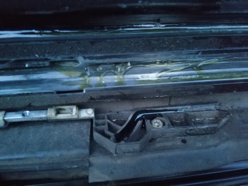

Выбрал денёк заняться люком, разобрал и шок…
Направляющие поломаны, все собрато неправильно, видимо при перетяжке в алькантару. Думал недолго, взял листовой металл и принялся их изготавливать. Для начала спаял оригинал, потом по ним сделал свои. По времени все вышло довольно быстро: утром разобрал её, а на следующее утро уже собрал и поехали на природу с работающим люком)) уже три недели как все работает, даже передумал искать оригинальные детали.
