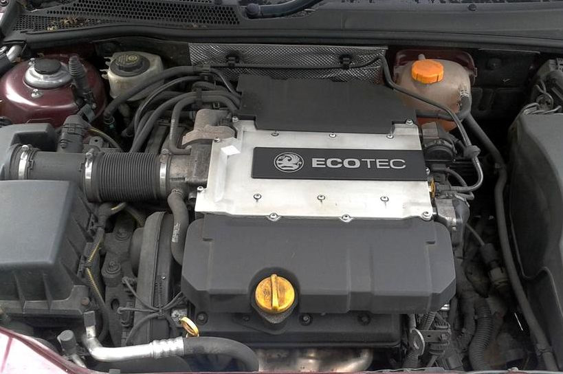

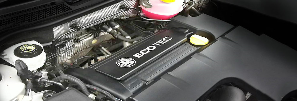

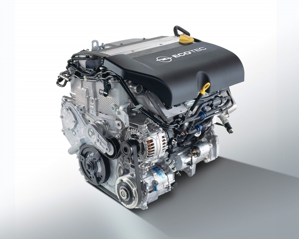

Двигатель Опель Z22YH собирался с 2003 по 2010 год в Германии и устанавливался на ряд популярных моделей компании, таких как Astra H, Zafira B, Signum и Vectra C. Такой двигатель, но в модификации с фазорегуляторами ставился на Альфа Ромео и имел индекс 2.2 JTS.
В результате двигатель получился мощнее, потреблял меньше топлива имел цепной привод ГРМ, нет фазорегуляторов (исключение 2.2JTS), алюминиевый блок и два балансирных вала.

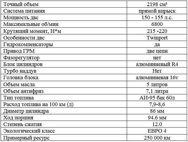

ТЕХНИЧЕСКИЕ ХАРАКТЕРИСТИКИ МОТОРА 2.2 ЛИТРА

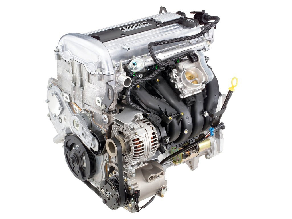

Атмосферный 2.2 (Z22SE и Z22YH)

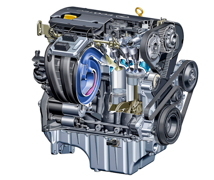

Двигатель объемом 2.2 л, с заводским индексом Z22SE и Z22YH, два мотора имели мощность 147 и 155 л.с., а между собой отличались системой питания на Z22YH 155 л.с. применили непосредственный впрыск.
1. Блок цилиндров Z22YH аналогичен Z22SE, но внутри стоит новый коленвал с ходом поршня 94.6 мм, новые поршни диаметром 86 мм, шатуны остались старые от Z22SE, их длина 146.5 мм.
2. ГБЦ с непосредственным впрыском топлива Z22YH, имели диаметр впускных клапанов 35.2 мм, выпускных 30 мм, толщина стержня клапана 6 мм.
3. На впуске Z22YH двигателя использован коллектор Twinport с вихревыми заслонками.
4. Управляет мотором мозг Siemens Simtec 81

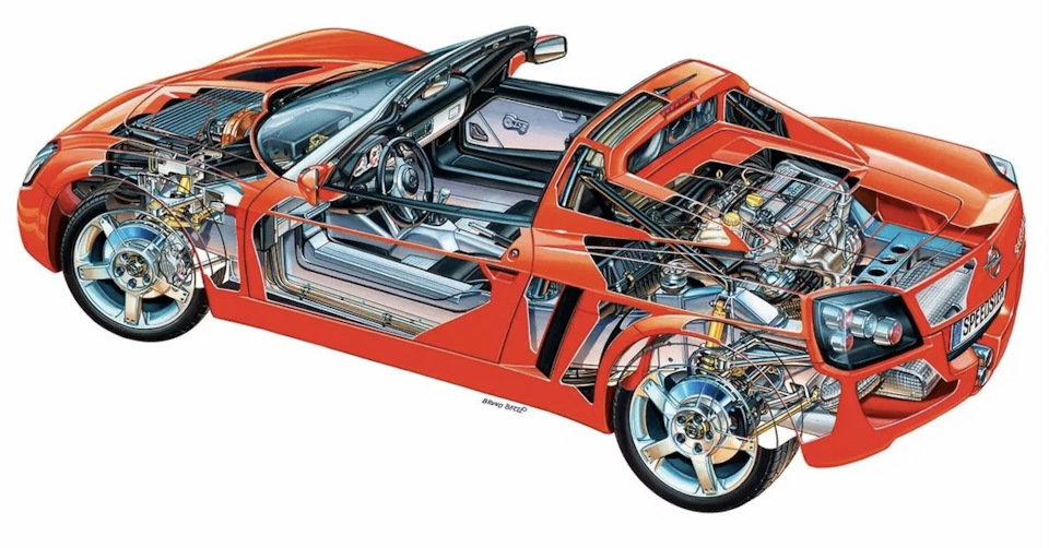

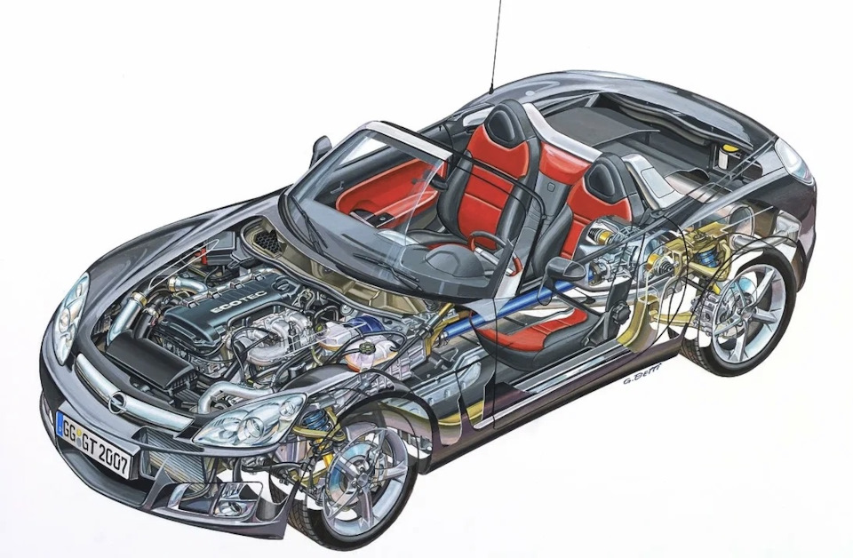

Двигателя Ecotec 2.2 L61 было множество модификаций североамериканского происхождения, так же присутствовало неожиданные воплощения на спортивных автомобилях двух местных родстерах
Заднее моторное исполнение ( Opel speedster) и переднее моторное исполнение ( Opel GT 2 поколения )
Так же модификация этого двигателя устанавливались на такие модели как:
Opel speedster
Opel GT 2 поколения

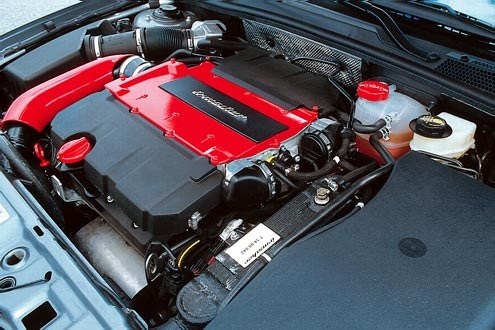

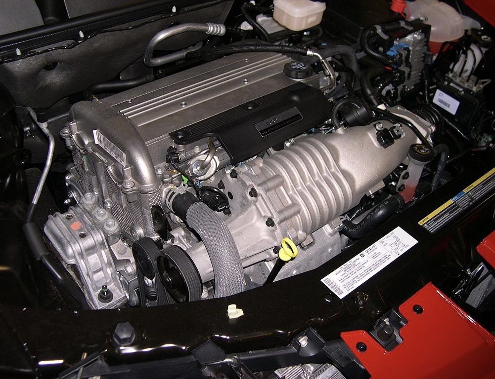

Можно сказать на основе двигателя Z22SE было разработано несколько поколений в различных исполнениях, то есть турбины, прямой прыск топлива, фазовращатели, и даже принудительный надув Ecotec LSJ.
Ecotec LSJ Saturn Ion Red Line
