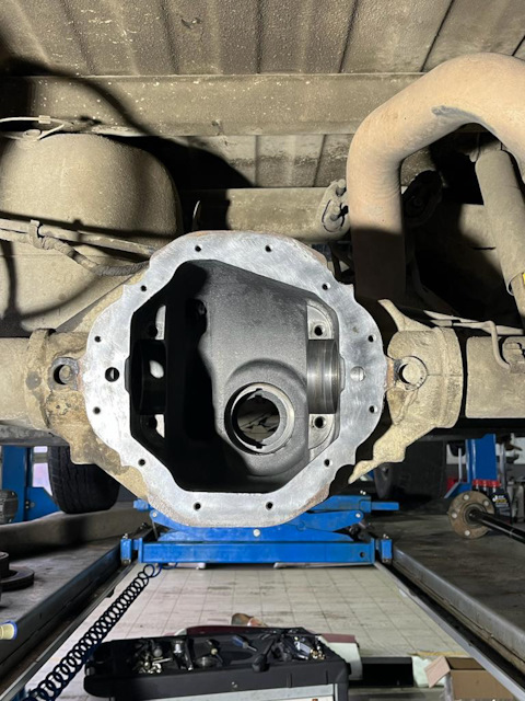

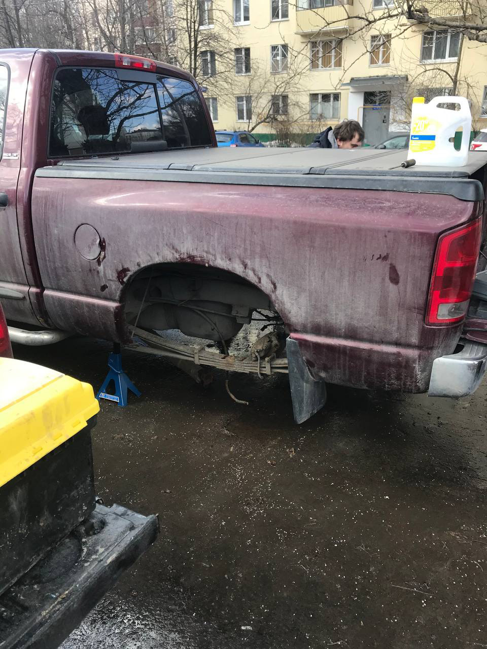

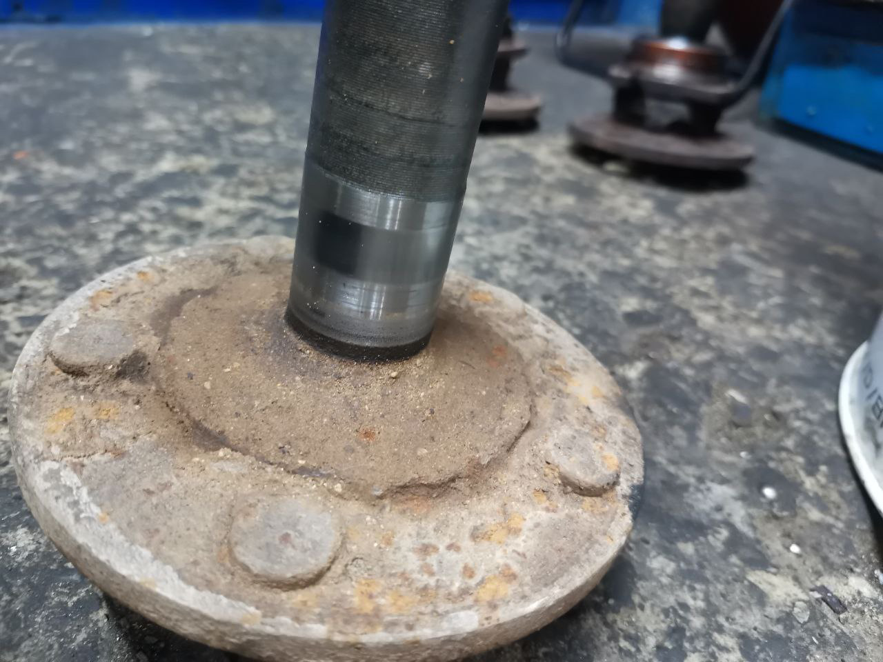

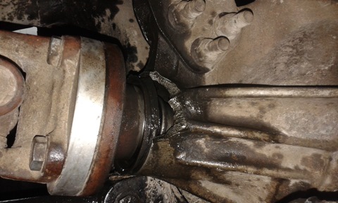

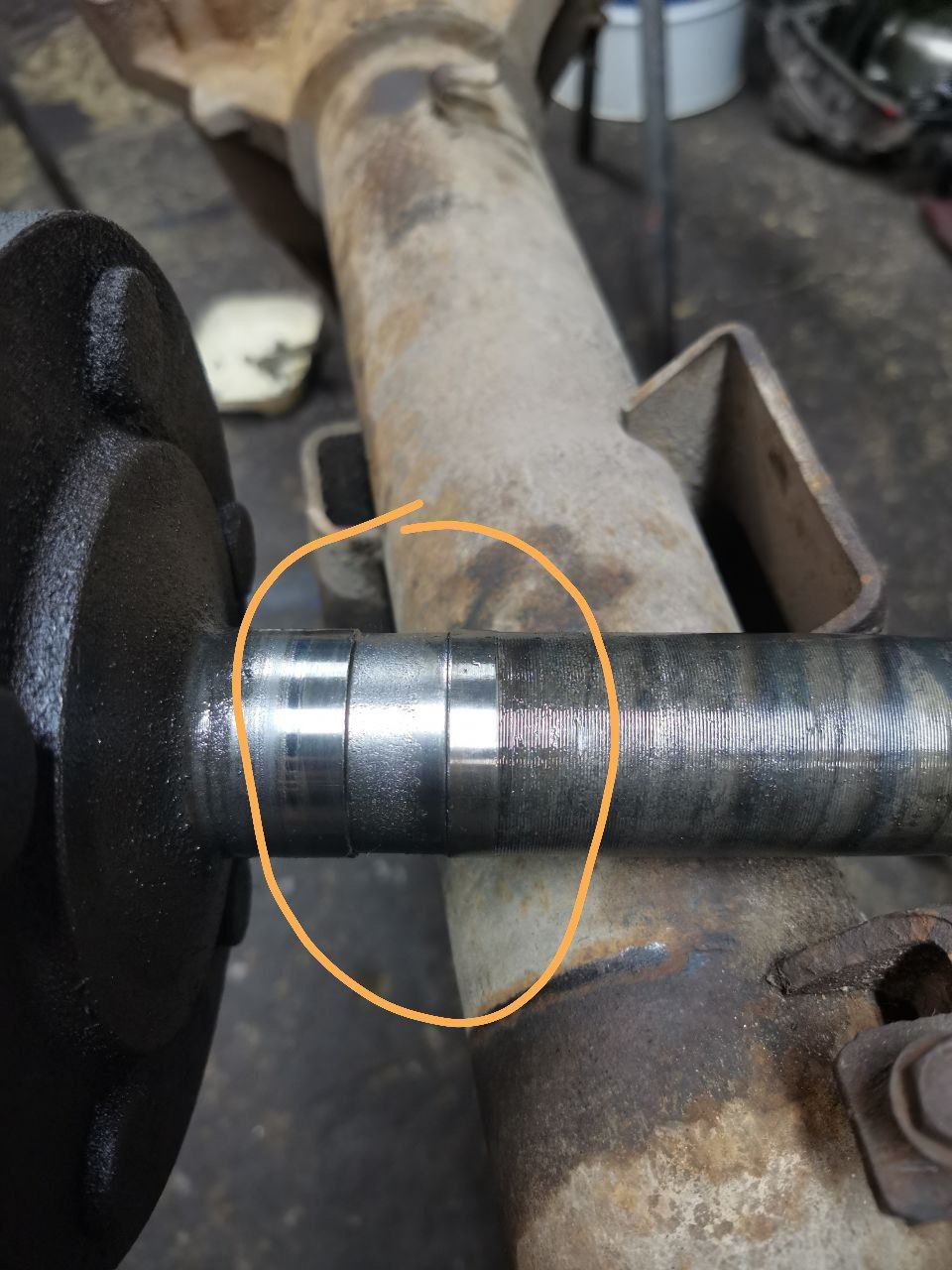

Выезжая в выходные с работы, с чувством выполненного долга, тронулся в сторону дома. Без объявления войны, сзади стал доносится едва различимый стук который с увеличением скорости пропадал. Добравшись до дома осмотрел колеса на наличие камней/льда и прочих прелестей Московской весны, ничего не обнаружив решил оставить машину и понаблюдать во что этот стук выльется. Поездив еще пару дней, заметил что стук стал появляться все чаще и чаще, с увеличением скорости он уже не пропадал, решено было везти машину в сервис на подъёмник. Оставив машину на диагностику отправился домой. По итогу было определено что застучал задний мост, в сервисе приговорили редуктор, хотя буквально несколько месяцев назад менялись все жидкости в мостах, снимались полуоси для замены текущего сальника и какой то критичной выработки на редукторе обнаружено не было, после этого заключения решил на всякий случай отвезти задний мост на диагностику к ребятам которые занимаются по большей части грузовыми мостами. В результате были обнаружены заклинившие подшипники, которые проточили полуоси, так же был забит сапун в следствии чего стал протекать сальник который как раз менялся вместе с маслом при ревизии моста после покупки машины. По итогу, были заказаны полуоси, новые шпильки, сальники, подшипники и новый сапун заднего моста. Небольшое ожидание в 2 месяца и машина снова на ходу. Мост снимался и ставился во дворе с помощью друзей за несколько часов, особых проблем кроме его веса не было.

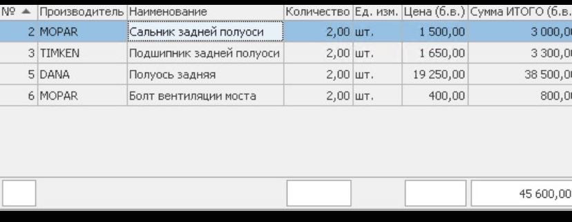

Довольно разумный прайс на оригинальные полуоси. Думал они дороже.
Прям оригинал оригинал 45 за ось. Dana посоветовали как хорошую альтернативу. Был совсем Китай за 15.
Ну вообще у тебя мост дана, оригинальнее некуда.)))
