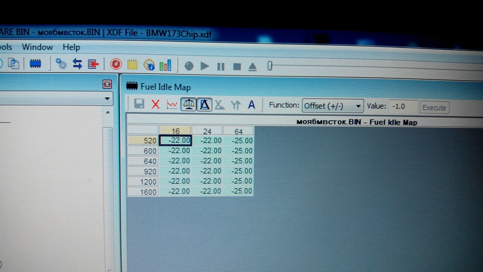

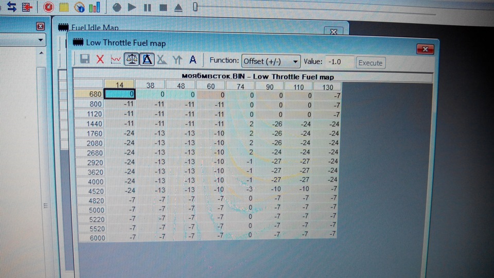

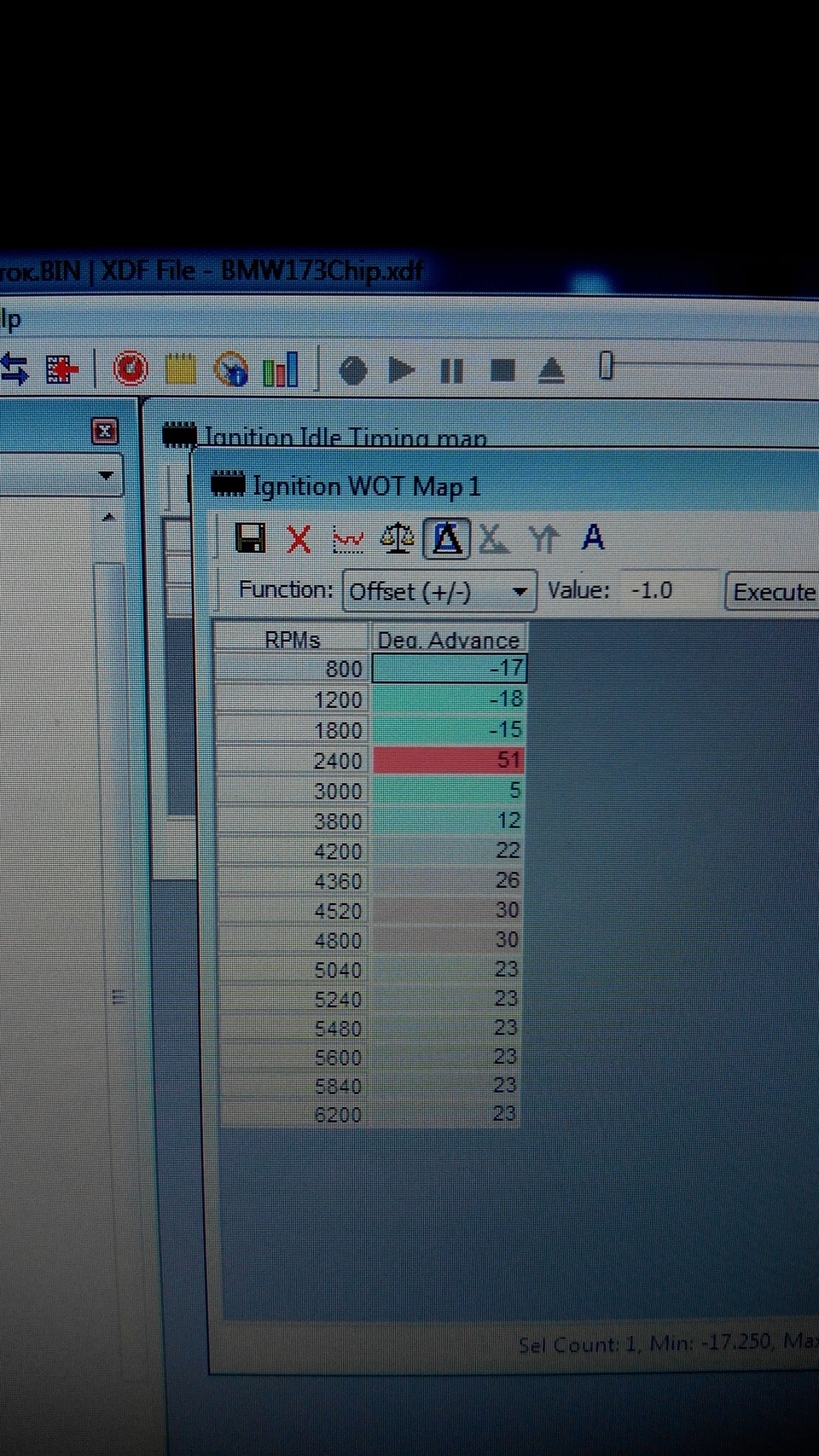

Маленький отчётец о том как я видел карты, и о том как они выглядят сейчас, ниже будет разница в прошивках.\
И так : так выглядели карты не с тем файлом ХДФ
так нормально, уже отредактированное
Разница карты выраженная в целых числах при сравнении прошивки для карты малых нагрузок
Это разница для ХХ
Собственно вот 3Д карты до и после, соответственно :
Естественно лямбда больше не имеет смысла… с ней не получится получить то от прошивки к чему я уже привык, чего требует атмо двигатель для нормальной работы и сниженного расхода топлива.
Софт TunerProRT
XDF file custom PRT
