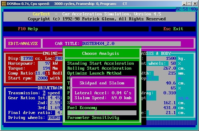

Собрал данные по а/м — общие характеристики брал с сайта рено, данные по мотору — с графика чипа, данные по КПП взял со своего поста в БЖ).
И ввел их в программу:
Сравним графики по мотору — похоже на правду:
Поставил передний привод, т.к. полный привод на асфальте сработате только в момент трогания в проворот, а дальше а/м станет опять почти переднеприводным. Т.е. цифры будут чутка отличаться от реальных, но не сильно.

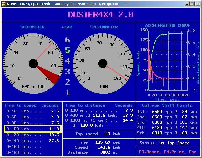

И сюрприз — время почти совпадает с моим — в теории 11.3 сек, у меня 11.27 — с точностью до процента!
Но с точки зрения теории, выгоднее трогаться с 1500 оборотов, этот позволит получить аж 11.24 секунды :)

70км/ч — критическая для устойчивости а/м, можно положить машинку на бок/крышу :(

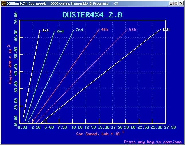

передачи КПП и скорости а/м — теория:

С точки зрения максимально динамичного разгона с места:
1. Трогаться с 1500-2000 оборотов
2 . Первые четыре передачи можно и нужно крутить выше 6 тыс оборотов
С точки зрения движения по трассе (это важно при обгонах):
3-я передача — до 100 км/ч,
4-я передача — до 140 км/ч
С точки зрения экономичности:
Быстрее 100км/ч ездить дорого.
С точки зрения снега/песка/холмов — выше 3-ей передачи ехать опасно — момент очень мал. Надежнее на первых трех.

Сегодня прошвырнулся за городом — на 5-й передаче, при чуть меньше 6 тыс оборотов получилось 175 км/ч. Все как в теории.

Как в программе перевести показатели на метрическую систему?
Utility Functions -> Toggle Engl/Metric Units Mode
сам искал минут 20 :)
Спс.

Отличная программа. В 4 окне как я понял, в нижнем правом углу расписаны моменты переключения на каждой передаче?
Да.
