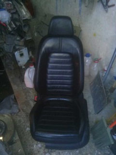

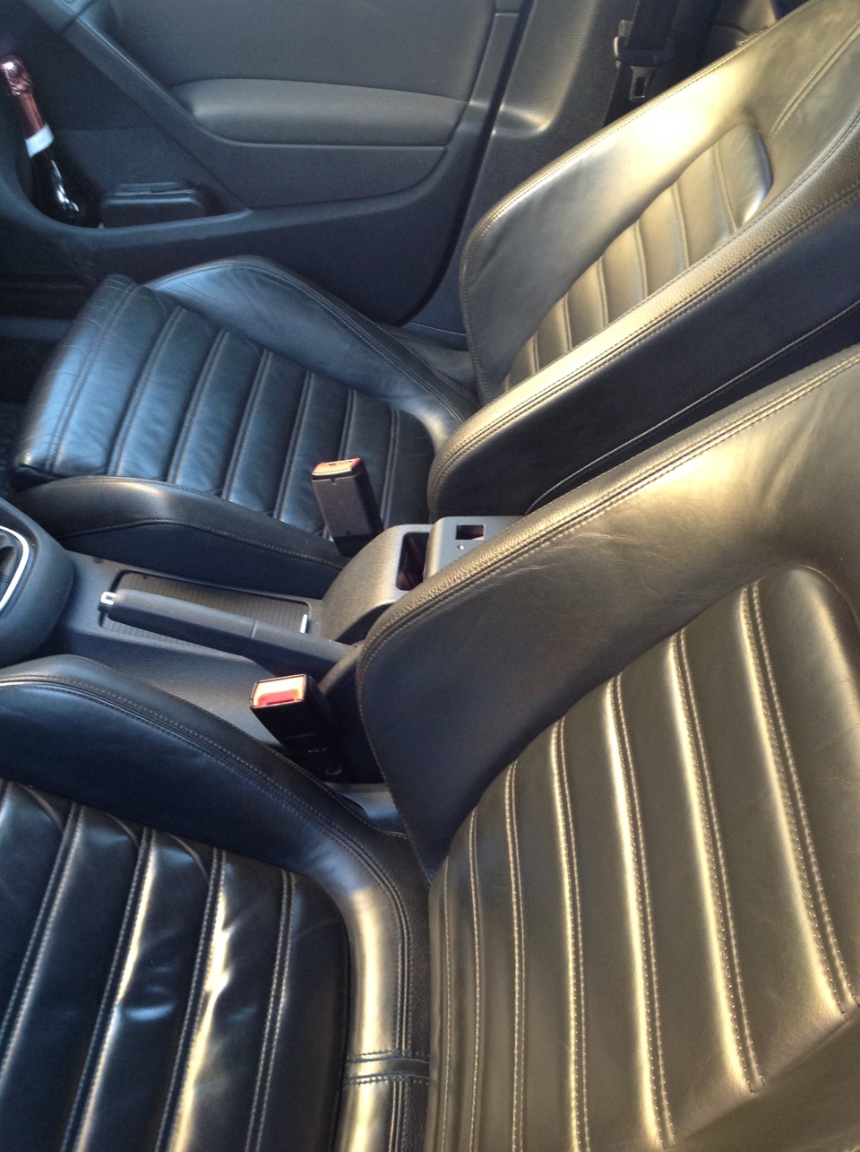

Пару недель назад установили сиденья, приобретенные у хорошего человекаalexeika.
Сиденья с пассата 8го года, электро водительское и пассажирское, с подушками, подогревами. Водительское с памятью
По установке: Коннекторы подушек на водительском и пассажирском совпадают.
По основному разъему перепиновку/допиновали машинный разъем.
Подтянули питание через блок предохранителей для электро-приводов, минус взяли под торпедой (с лева-с права под накладками). Кан-шину для водительского вывели, но пока не подключали, скоро…Все действия проводил Pashustic с Passat B6 клуба, я наблюдатель/помощник "протяни-подай"-))

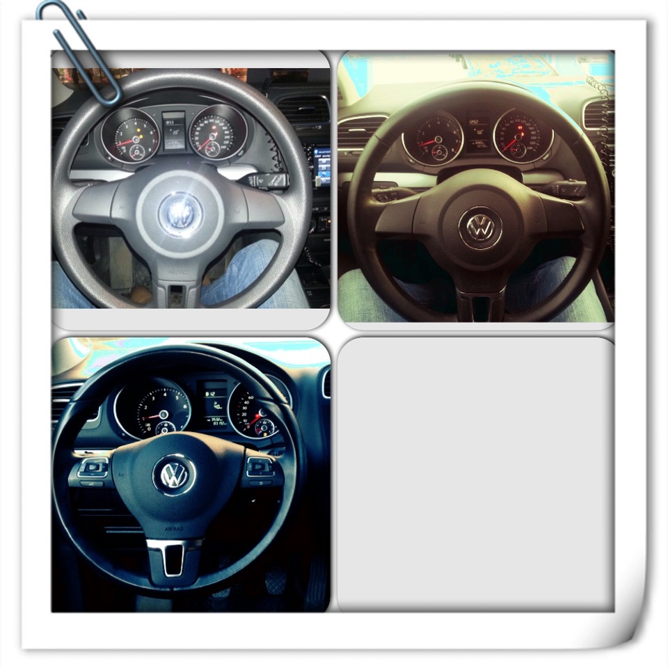

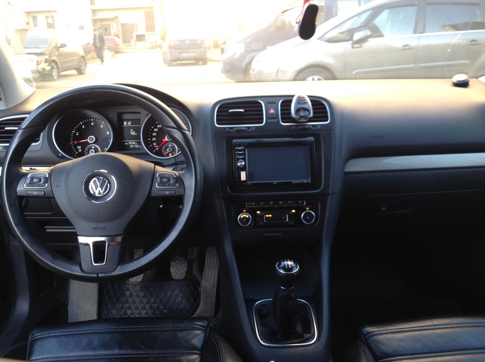

Также установил мульти-руль + круиз
при установке и кодировке пользовался отчетом laserboy все грамотно расписал, с фото, спасибо.
При кодировке круиза на заведенную машину в блоке 1 двигателя, блок не принимал кодировку 11463 Cruise Activated. При не заведенной(первый поворот ключа когда загорается приборка) принимал — писал Login accepted, так что кодировать его надо именно таким образом, вдруг кто сталкнется .Круиз работает как положено.

Разобрался — в 16м блоке нового подрулевого в 0м байте надо было снять галки с 3 бита и с 5го вроде.
