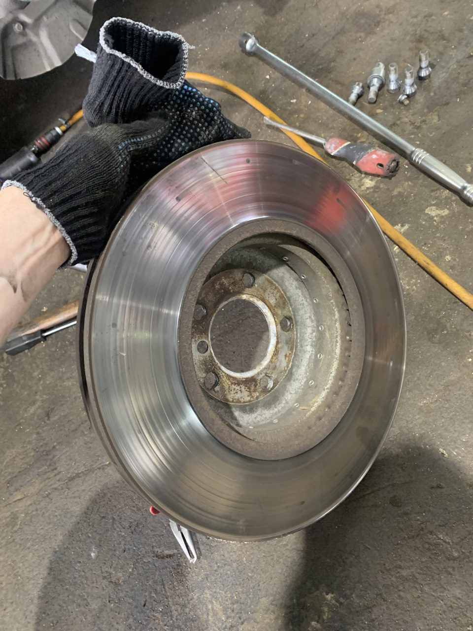

Пришла пора менять и передние тормоза.
Диски взял брембо, как и сзади, а колодки поставил оригинал, так как взял их по цене брембо)))
Диск передний 370x30 Brembo 09c39413
Колодки передние m performance 34116878882
Запчасти на фото: P06096

Понял)
Не кажется, что перепутал левый с правым тормозные диском, вроде как направление насечек в другую сторону должно быть, мб я не прав
Я сначала тоже так думал, но нет, у всех насечки в одну сторону, и на оригинале так же, но по сути это не важно, важно только если вентиляция диска ассиметричная, а тут вентиляция простая, без направленности)
У меня в другую сторону стоят:)
Это же не перфоманс)
