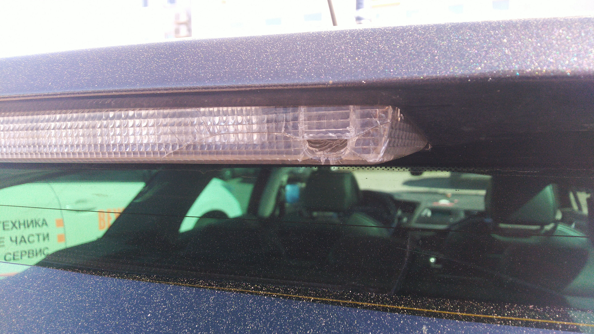

После покупки автомобиля меня не сильно, но напрягал задний треснувший фонарь на авто (потрескался пластик). Он работал и нареканий не было. Но тут, "почитав" автомобиль, я заметил, что уже долгое время машина на него ругается на периодичное замыкание. Но при этом, он работал.

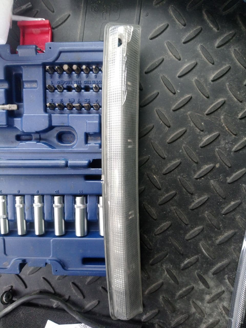

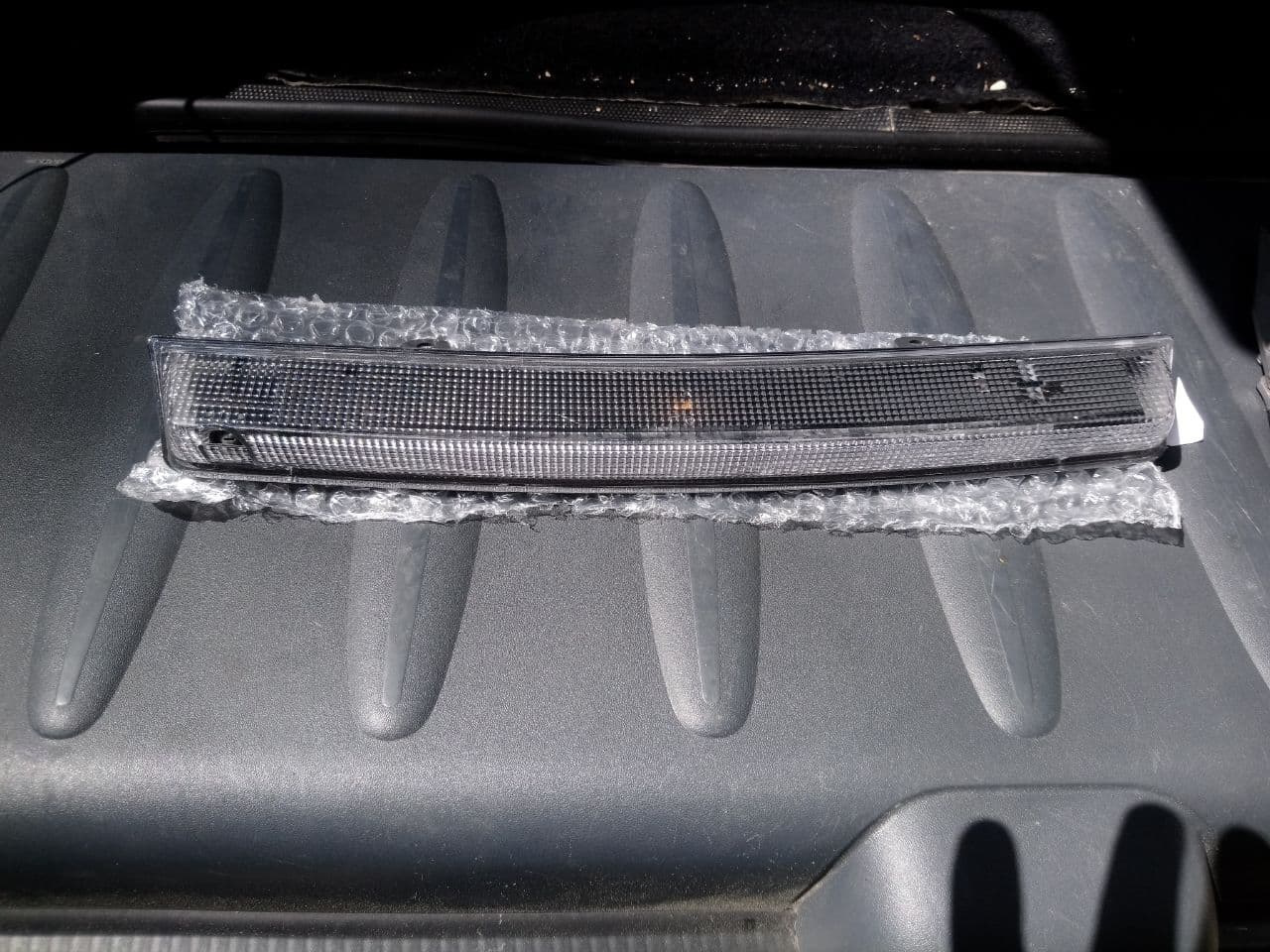

БУ фонарь мне предложили за 1500 руб., новый с aliexpress (кликабельно) мне обошелся в 1200 руб. с доставкой. Упаковано очень хорошо.

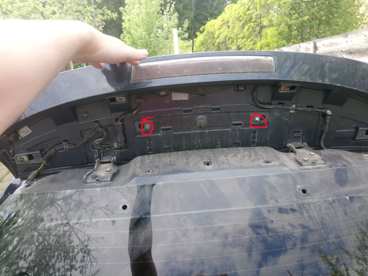

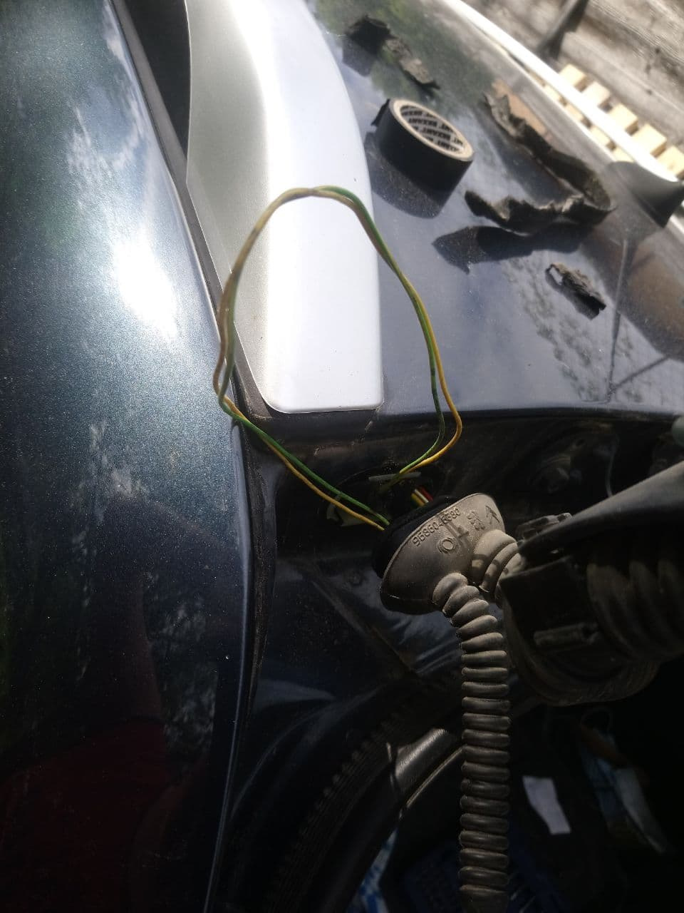

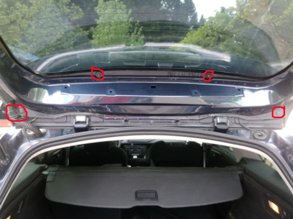

Для замены фонаря требуется осторожно снять пластик багажника — он на клипсах. После этого, снять спойлер — для этого откручиваем 4 винта, закрываем багажник и тянем спойлер немного на себя и вверх (там 2 пистона. Готово — спойлер поднимается и держится на петлях.
Прежде чем снимать его с петель, рекомендую отцепить проводку и подводящий шланг омывайки и снимаем спойлер.

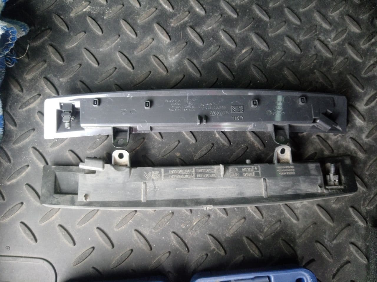

Чтобы вытащить фонарь требуется поднять центральный фиксатор пластика, крепящего фонарь и аккуратно по очереди сдвинуть фиксаторы по бокам. Слегка нажимая на фонарь, выталкиваем его из посадочного места. Когда фонарь у нас в руках, откручиваем его и сравниваем с новым.

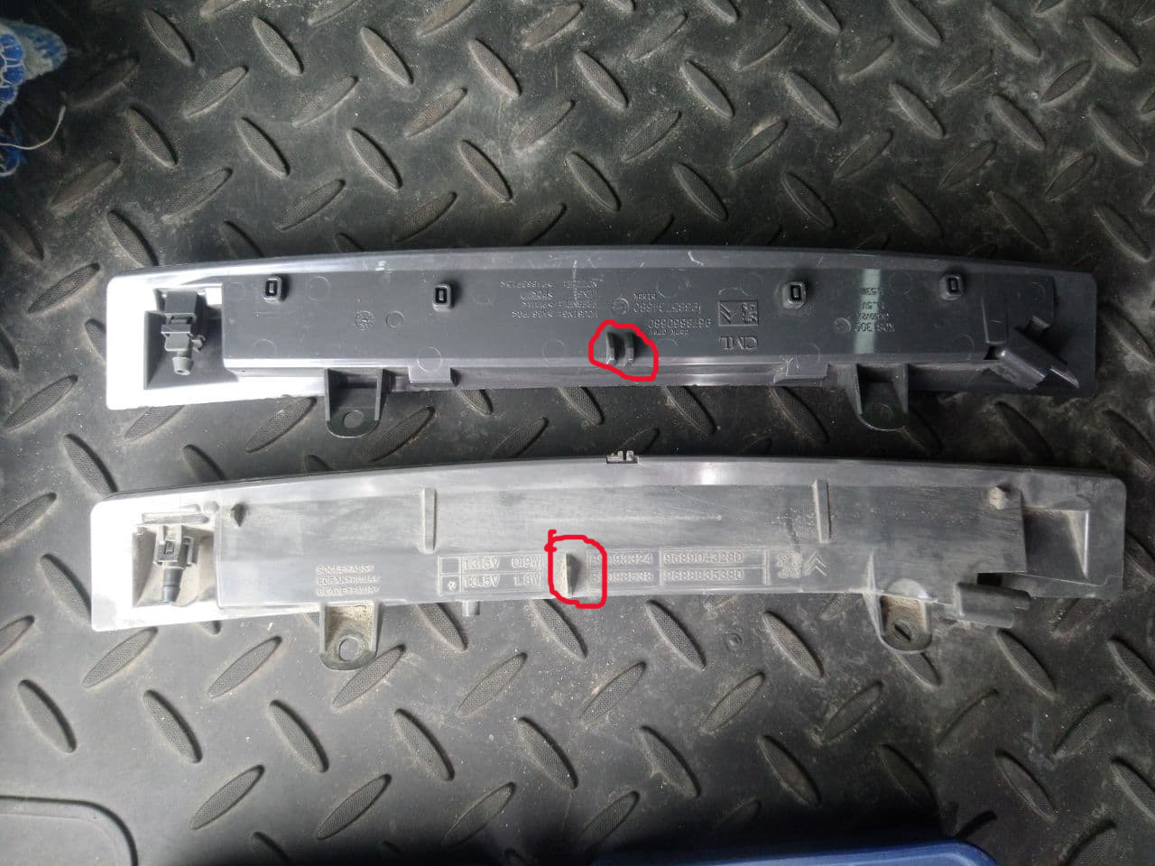

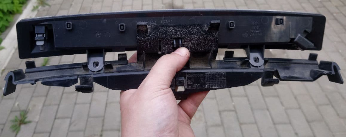

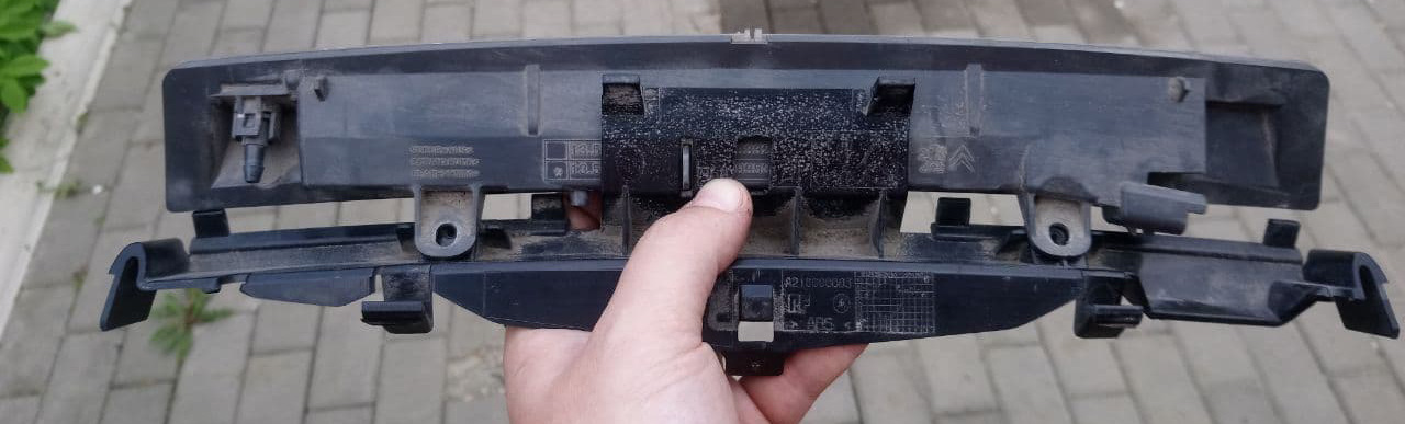

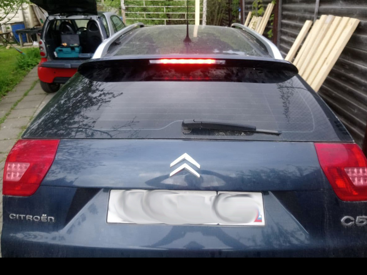

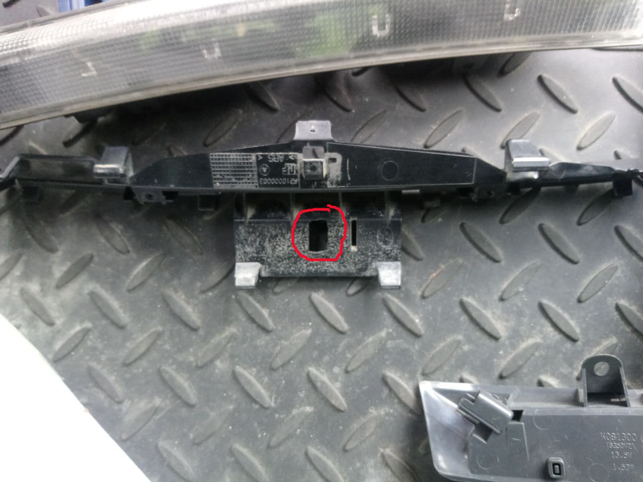

Как видно — основное отличие, мешающее нам "штатно" установить фонарь — направляющая. Оригинальный "плавник" идет немного левее. На новом — по центру. Проделываем новое отверстие в пластике и все примерив, прикручиваем фонарь к пластику и собираем все в обратном порядке. В случае поломки клипс — меняем на новые. Перед закручиванием винтов, рекомендую сразу проверить работоспособность омывайки и стоп-сигнала.

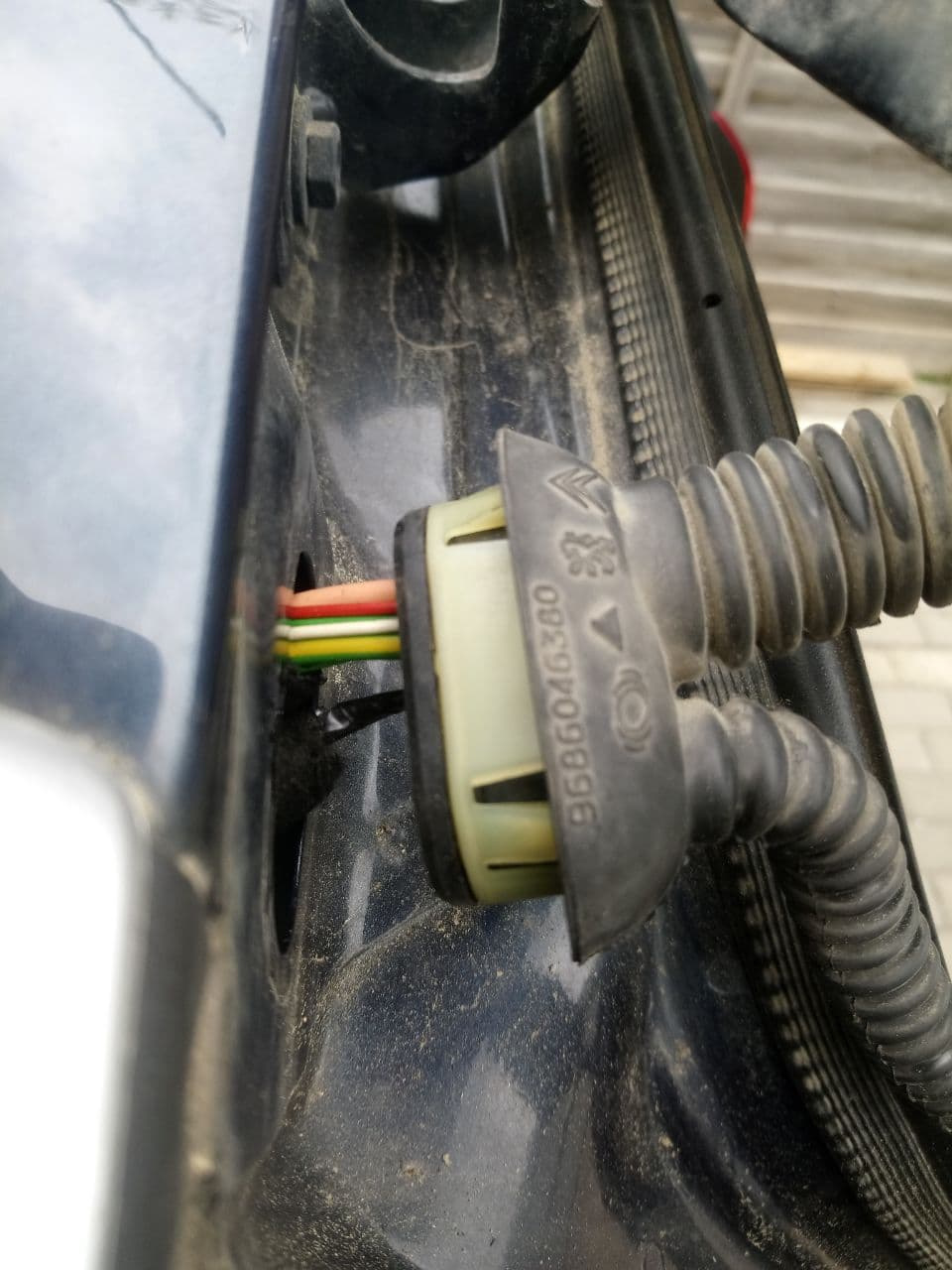

Так же, была проведена ревизия проводки, идущая до этого фонаря на предмет перетирания (многие говорят что перетирается).

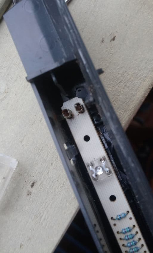

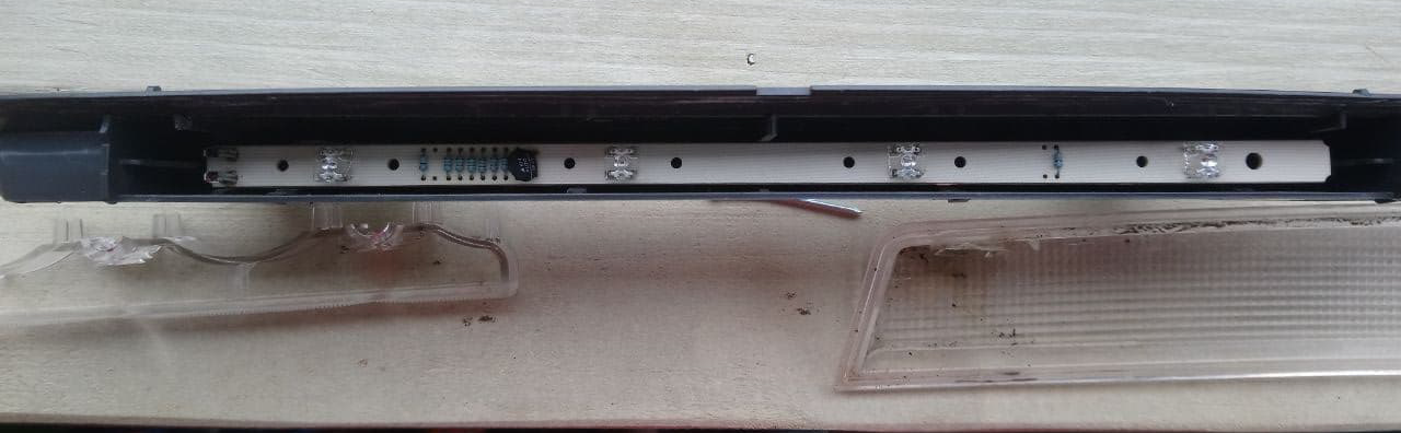

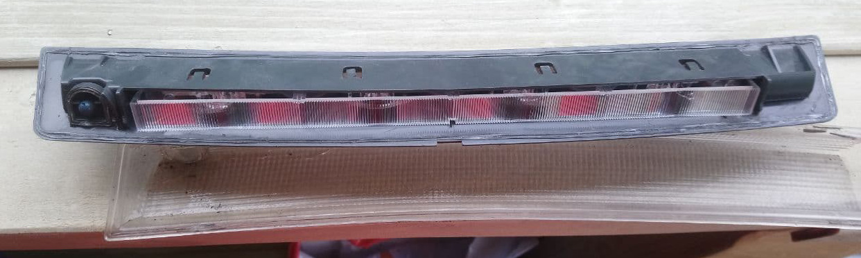

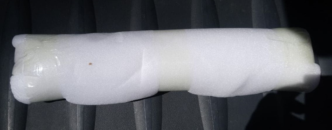

После проверки всех систем и сборки обратно, я решил разобрать старый фонарь. Предварительно помыв его, я убедился, что в него попадает вода — основная причина всех бед. И я не ошибся — сняв плафон, я обнаружил окислившиеся контакты питания. В остальном, плата была в хорошем состоянии.
