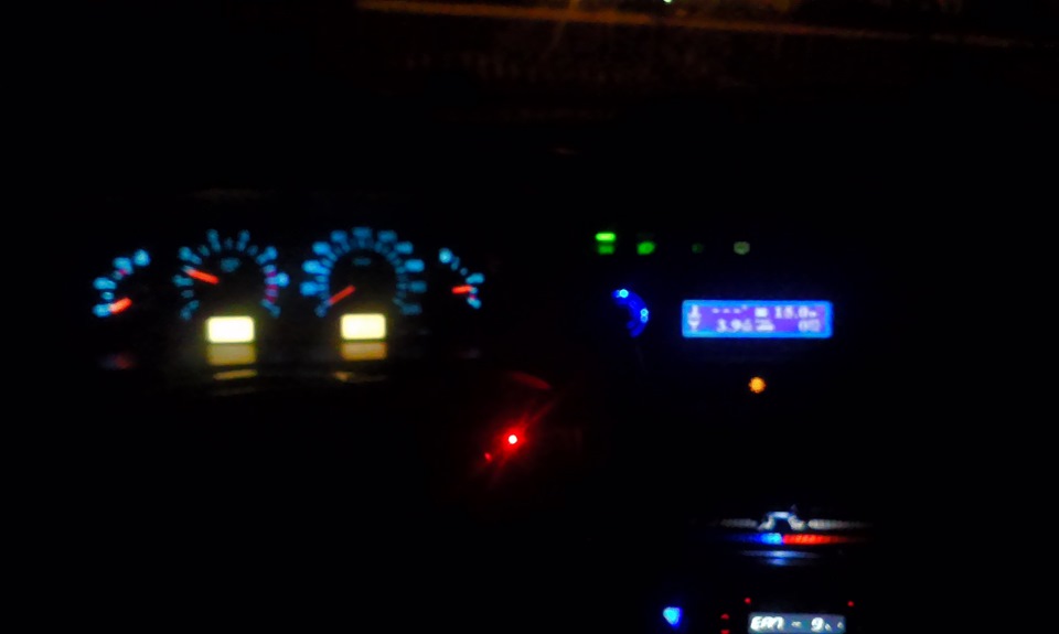

если дружишь с паяльников то самое лучшее это обычные диоды через резистор припаять. И моргать не будут, и сам будешь регулировать и яркость и свечение. А если найдешь куда ручки поворотные поставить на панель в количестве 3х регуляторов то легко можно сделать RGB изменение цвета, на какой пожелаешь.
