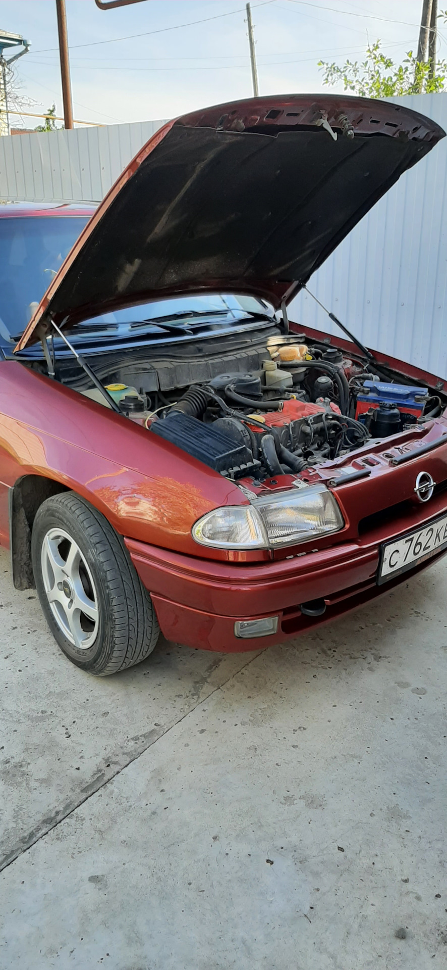

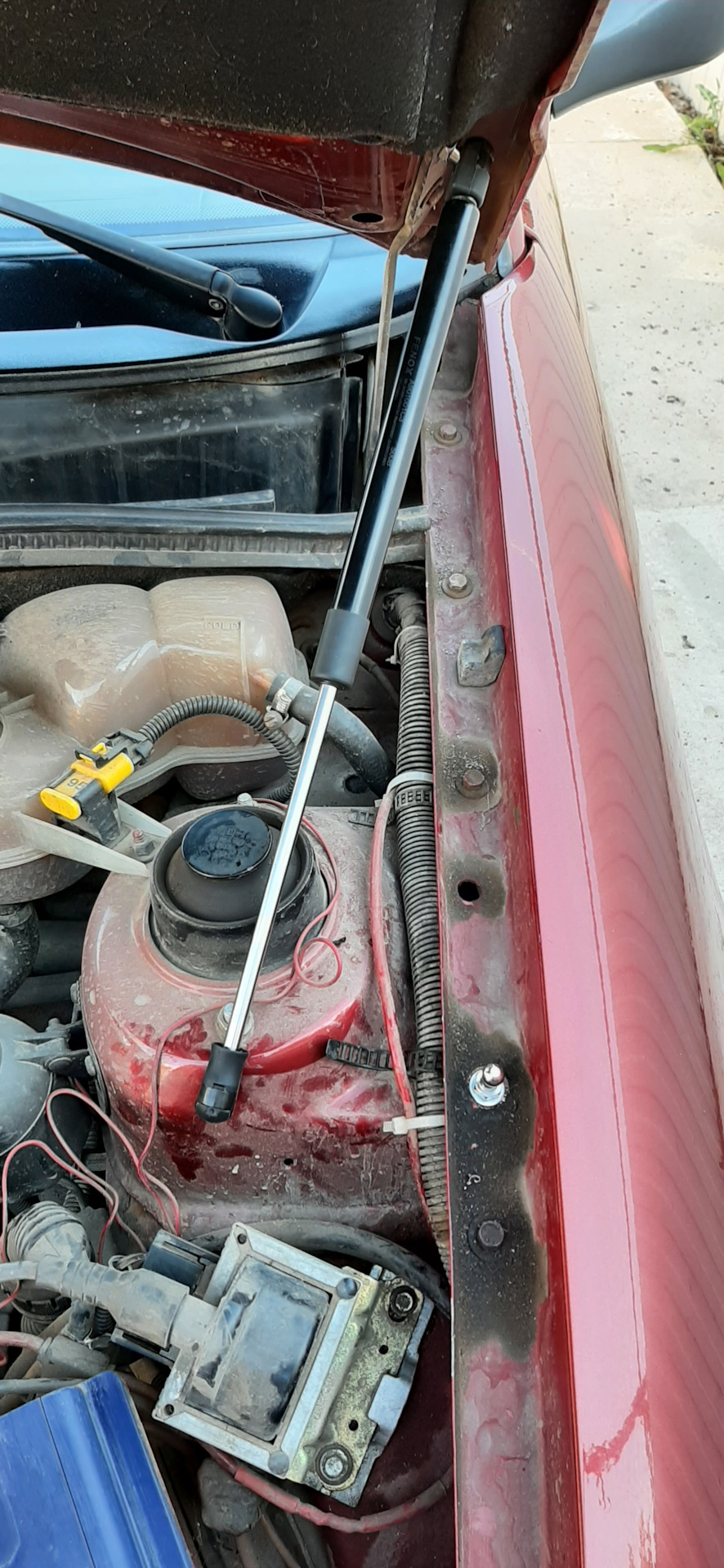

Всем привет! Соблазнился я на установку газовых упоров на капот. Почитал на драйве, вроде все понятно…а хрен там ночевал. При якобы элементарной установке возникли трудности. Газовые упоры Fenox A901001C3 от ВАЗ 2121 с силой 260Н .Этого вполне хватает для капота, продаются парой. Ставил штоком вниз, слышны посторонние звуки при открывании внутри упора, штоком вверх — все тихо. На крыле все просто крепится:от фары 4тый болт крыла и обратную часть убрал, шарнир прикрутил. Самый гемор на капоте: крайний болт убрал, на 7 сверлом рассверлил, на м8 метчиком нарезал резьбу и шарнир поставил. Только резчик из меня нивп.ду, левую сторону быстро сделал, а правую не смог. Та гайка внутри капота почему-то оттягивалась внутрь, не мог приложить усилие для нарезки резьбы, она пружинила. Короче керном и молотком отогнул её внутрь и поставил обычную гайку. Далее, когда ставишь упор на капот, его угол не позволяет закрепить обратную часть на крыле. Пришлось болгаркой подпиливать ушко…на фото ниже. Итог: вещь офигенная, ничего не выпадает и не болтается(после подпила), кочергу я снял, капот четко открывается и закрывается.

Плюсы перевесили, теперь на ветру его не теребит и в кочергу лбом не упираюсь…
Отличный отчет по установке…
Спасибо!
Вот так становится, если ушко не подпилить. Не возможно закрепить к крылу.

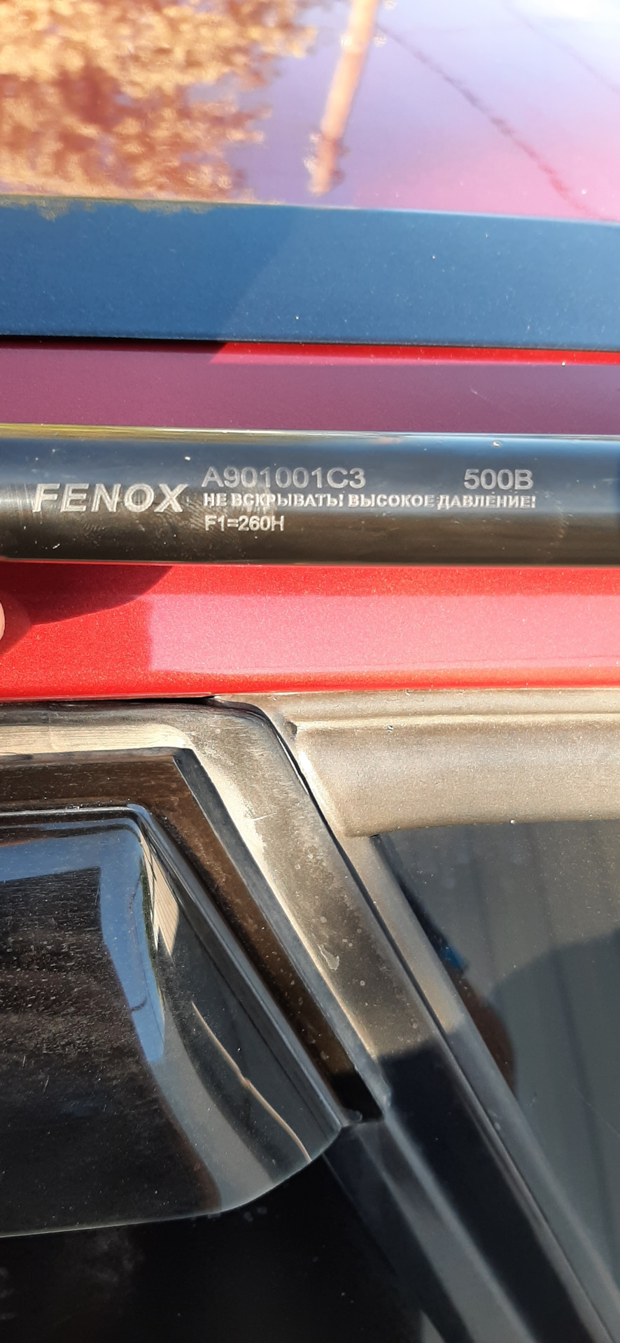

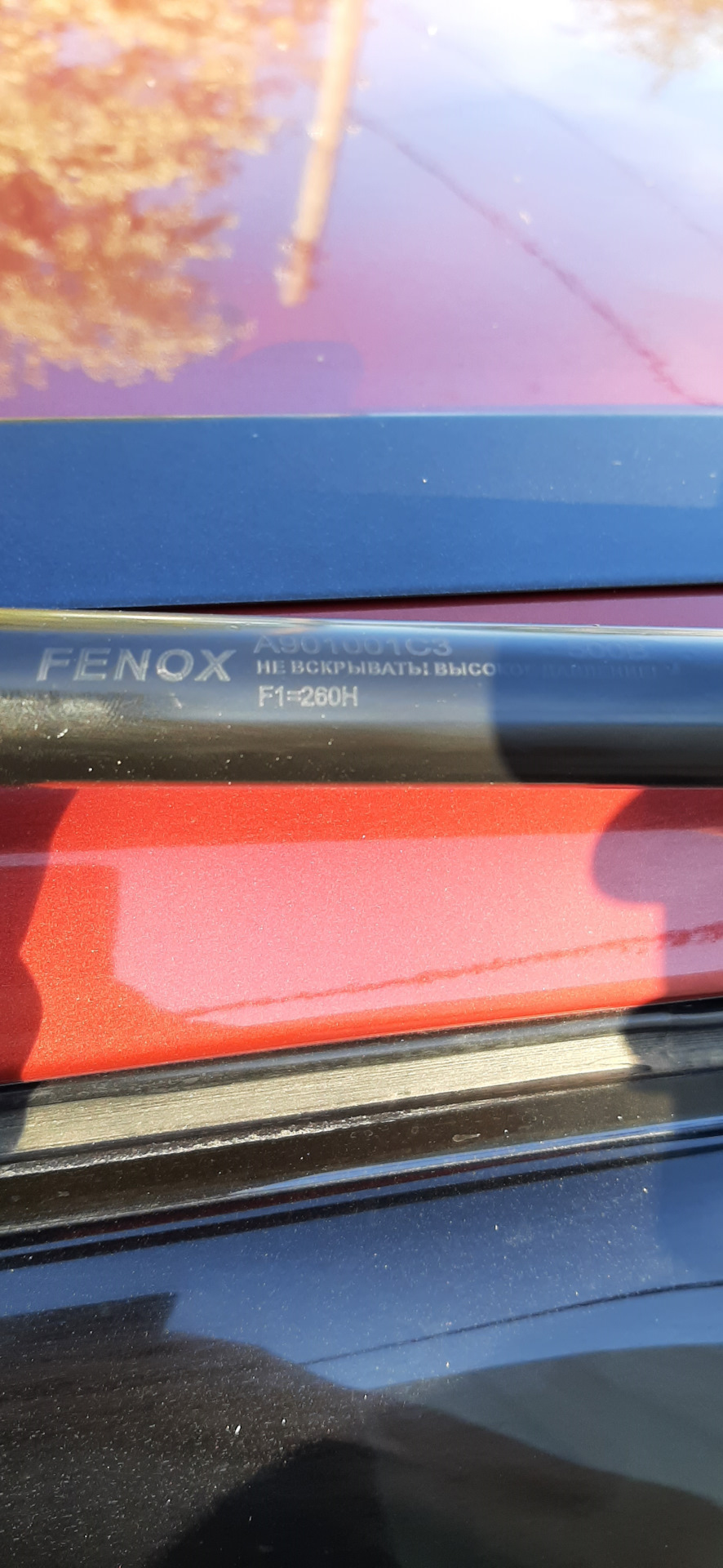

Так сколько N? Например задней Ляды универсала 600N.
Я так понял что 260н
Нет, там выталкивающая сила, в N, на упоре написано.
Это все, что я нашёл…
Че то не нашел четкого описания, есть и 250 и 450 выталкивающая сила, но маловато…
Два упора, капот отлично держится. На одном кстати тоже, но перекашивает капот.

Бывают упоры, у которых одно ушко не прямое, а чуть под углом. Они бы без переделок встали наверно. И на феноксах резьба коротковата, если нарезать не получится на капоте в начале, то её может нехватить.
