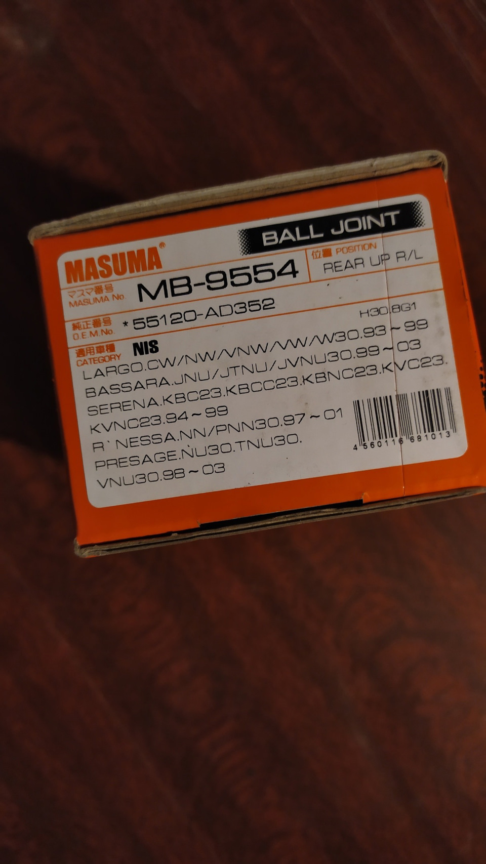

Дело в том, что родная шаровая по конусности не подходит на кулак от cefiro A31. Для решения этой проблемы, помогает шаровая
Masuma MB-8554

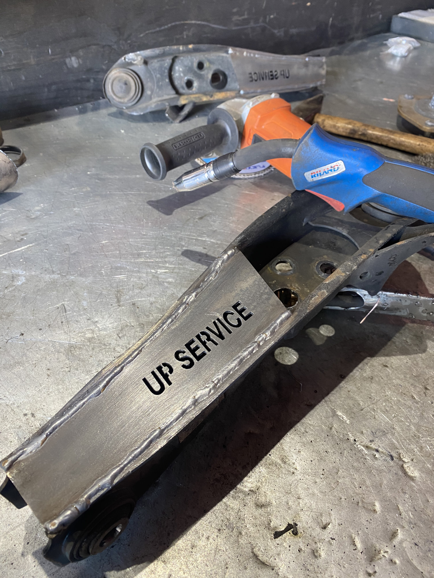

Сайлентблок точка опоры, по каталогу бьется замечательно ! Для усиления рычага приварил металические вставки.
Запчасти на фото: MB9554, 55120AD352
