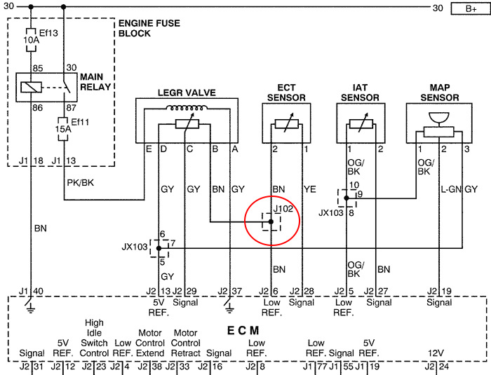

Все дело может быть в электрике, а именно — в проводке. Посмотрим на схему:
Провода Low Ref., задающие опорное напряжение для датчика положения EGR и датчика ECT (температуры двигателя) соединяются в точке J102, и дальше от нее идет уже 1 провод к контакту 6 разъема J2 (малого) ECM (ЭБУ).
Это соединение находится в жгуте, идущем к ECM. По опыту, именно такие внутри-жгутовые соединения первыми начинают создавать проблемы.

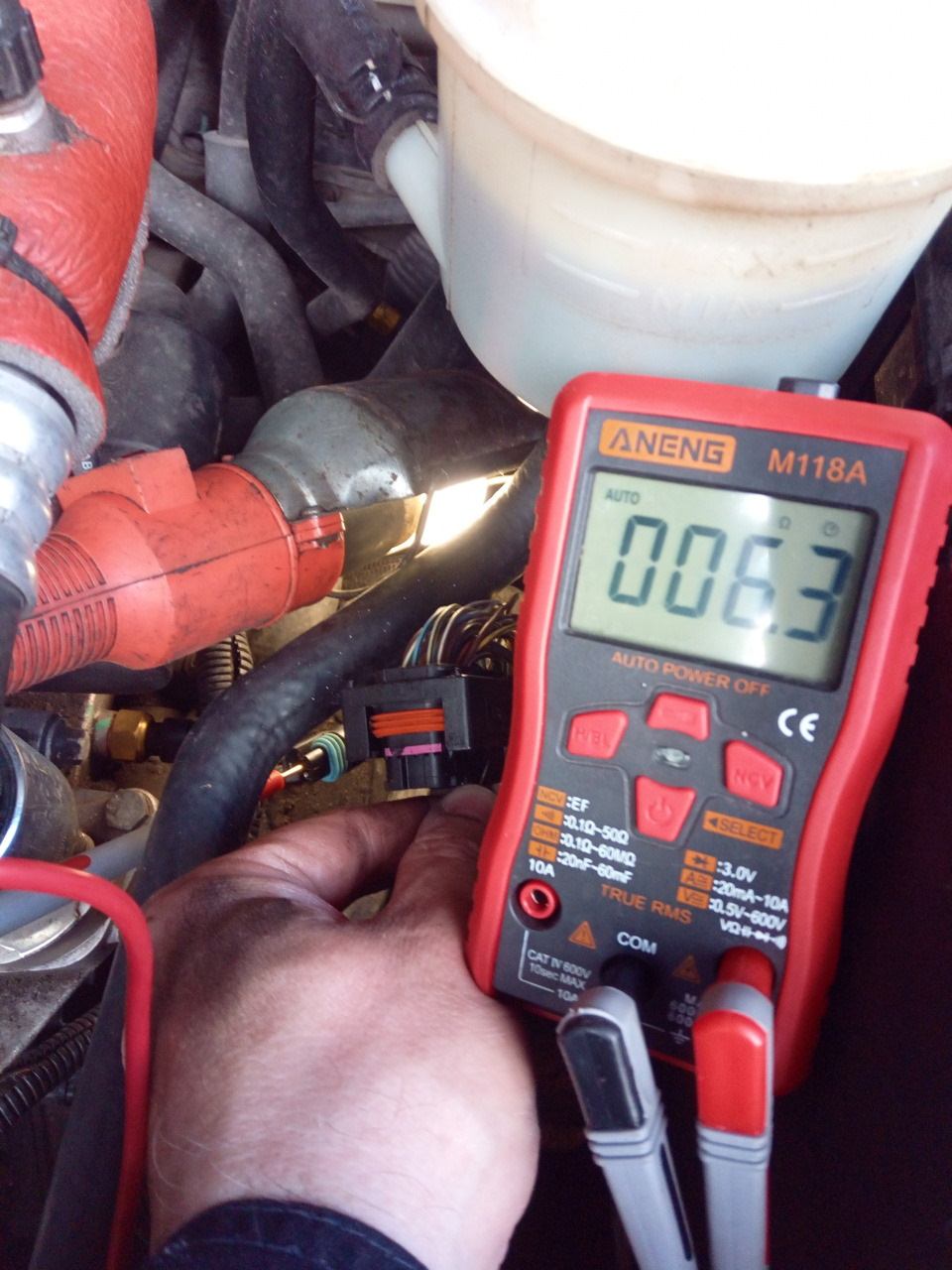

Проверим сопротивление между контактом B разъема EGR и контактом 2 разъема ECT. В идеале, должны быть доли Ома.
А получилось 7 Ом — явно много. Затем проверим сопротивление между контактом 2 разъема ECT и контактом 6 разъема J2 ECM.

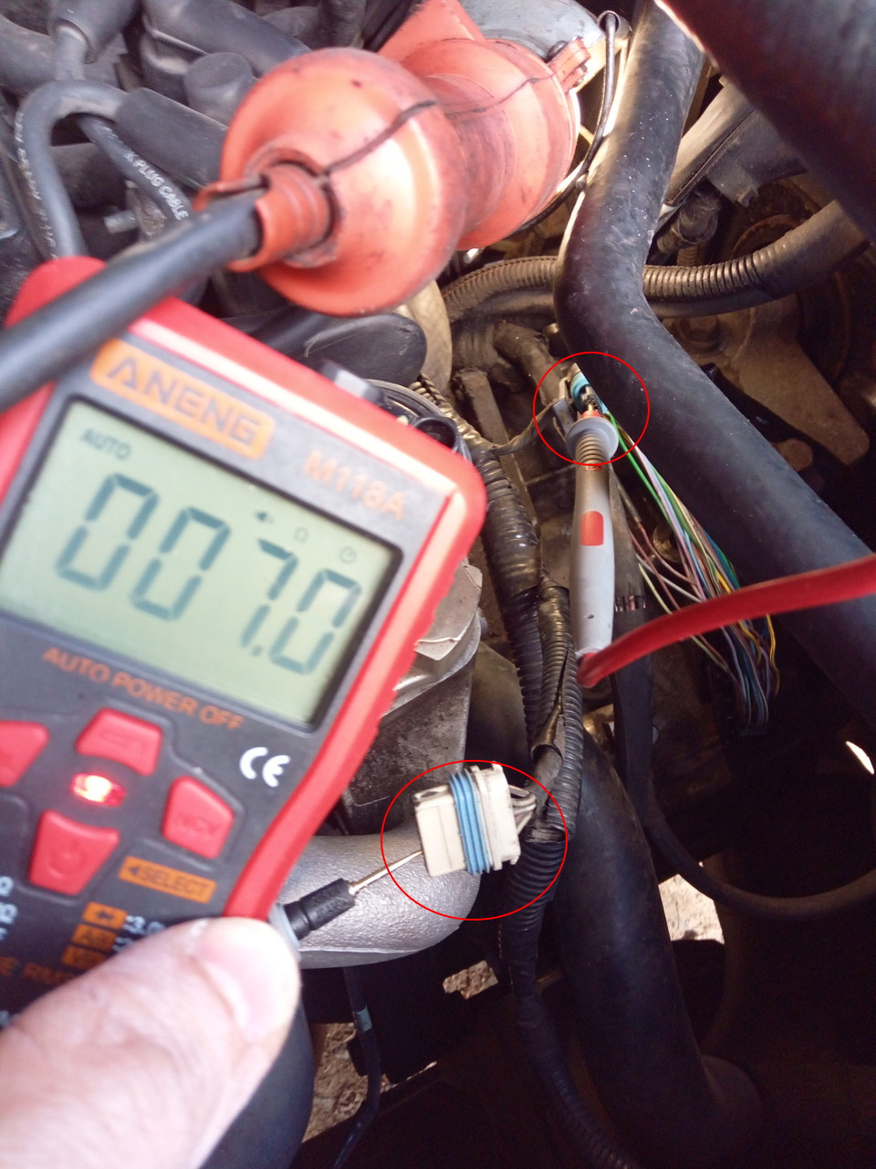

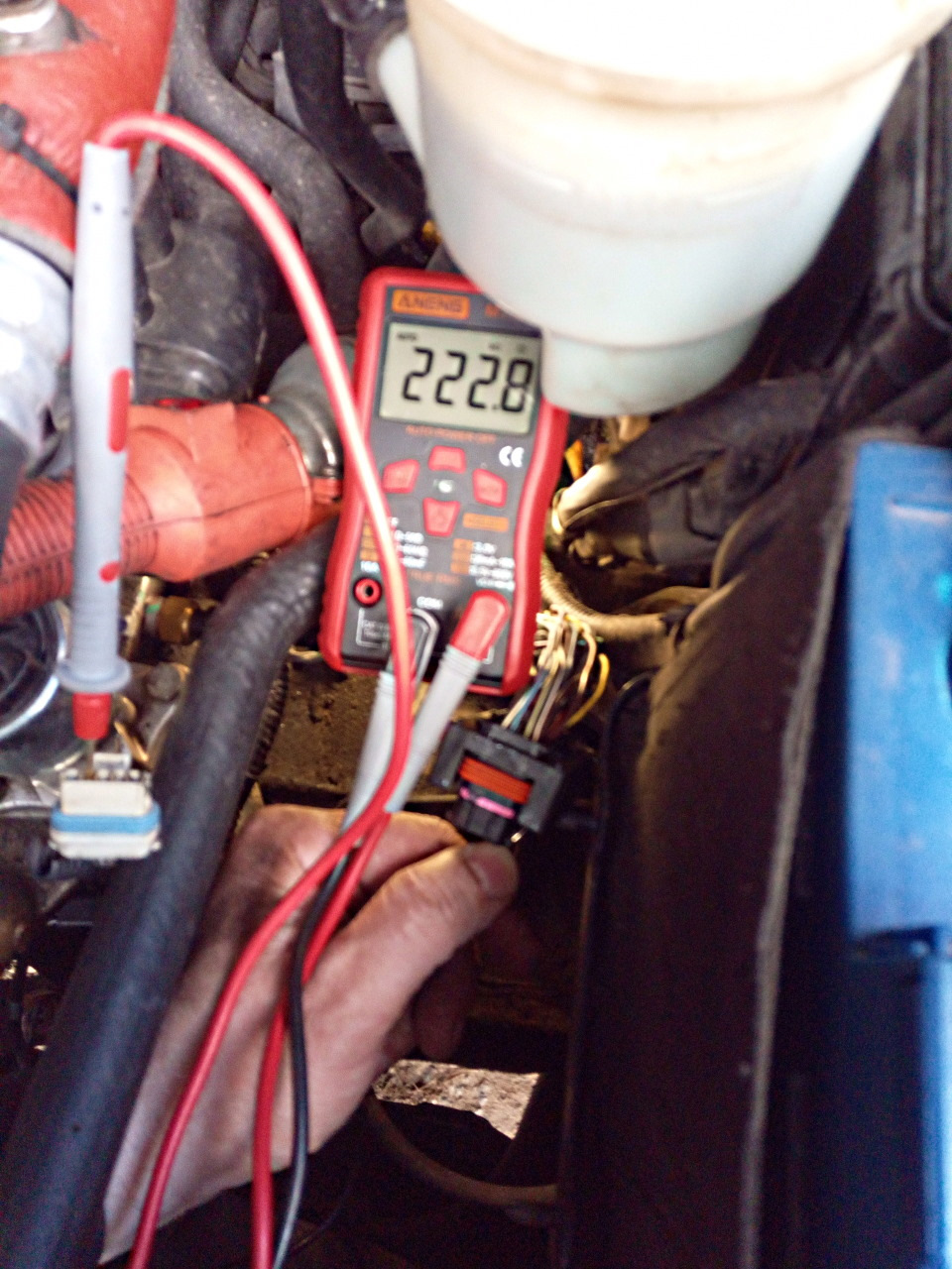

Здесь тоже больше 6 Ом. Но самое интересное было впереди! Замеряем сопротивление между EGR и ЕСМ:
Если шевелить жгут, иногда получалось 200 Ом и больше!
Очевидно — здесь есть проблема. Повышенное и нестабильное сопротивление в соединении датчика температуры ECT передает ЭБУ неправильную, заниженную информацию о температуре. Отсюда неправильные показания на приборке, неправильная смесь, но самое главное и опасное — позднее включение вентиляторов.
Ну и ошибки по положению EGR тоже, как минимум, огорчают.

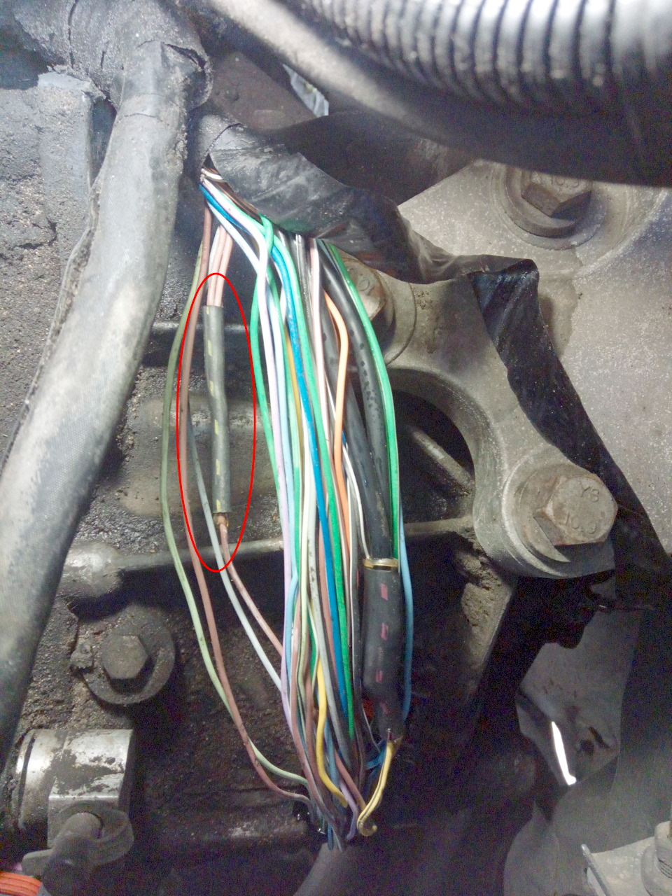

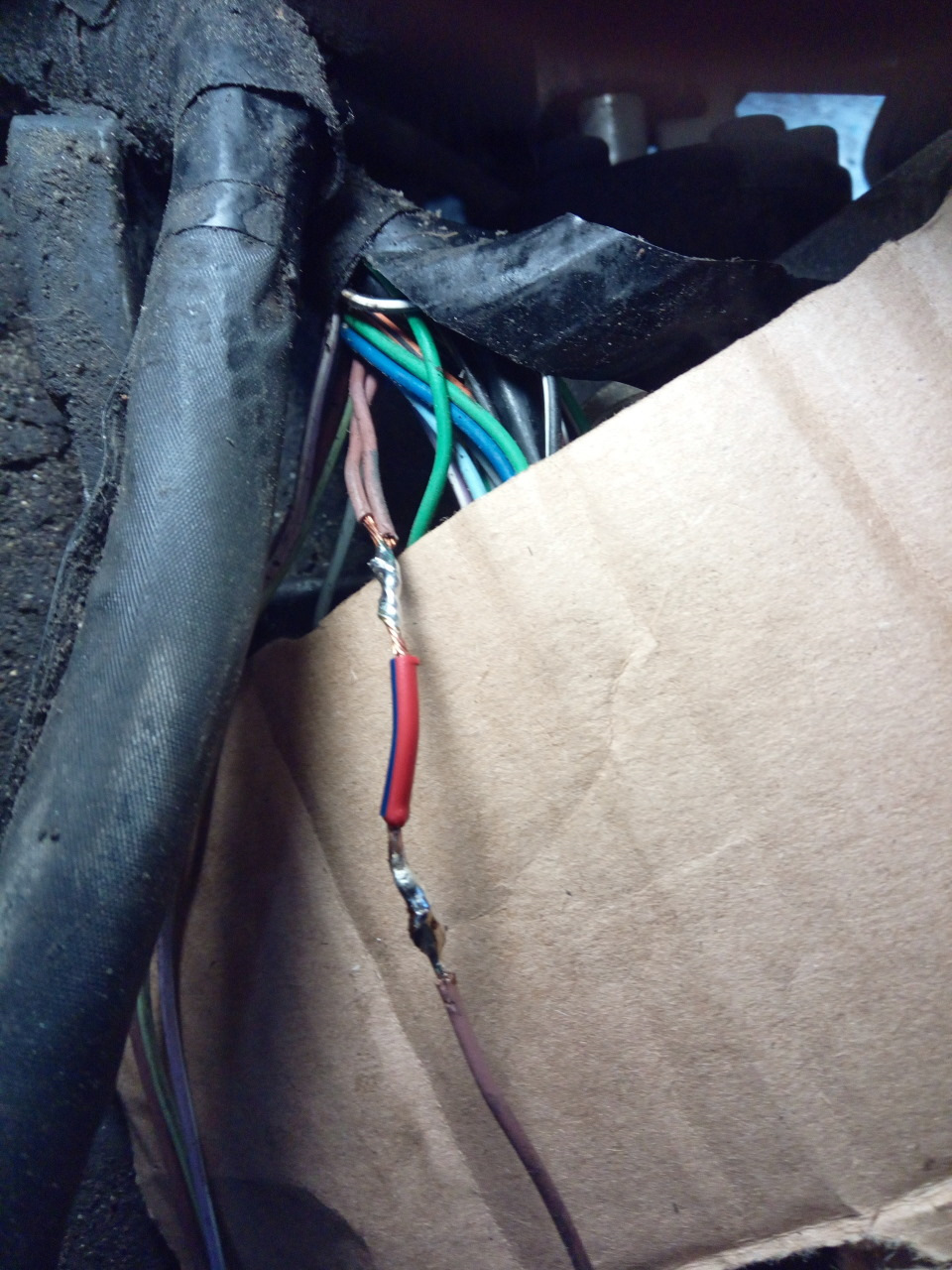

Разбираем жгут и видим такую картину:
То самое соединение J102 недалеко от ECM. Два коричневых провода входят, один выходит.

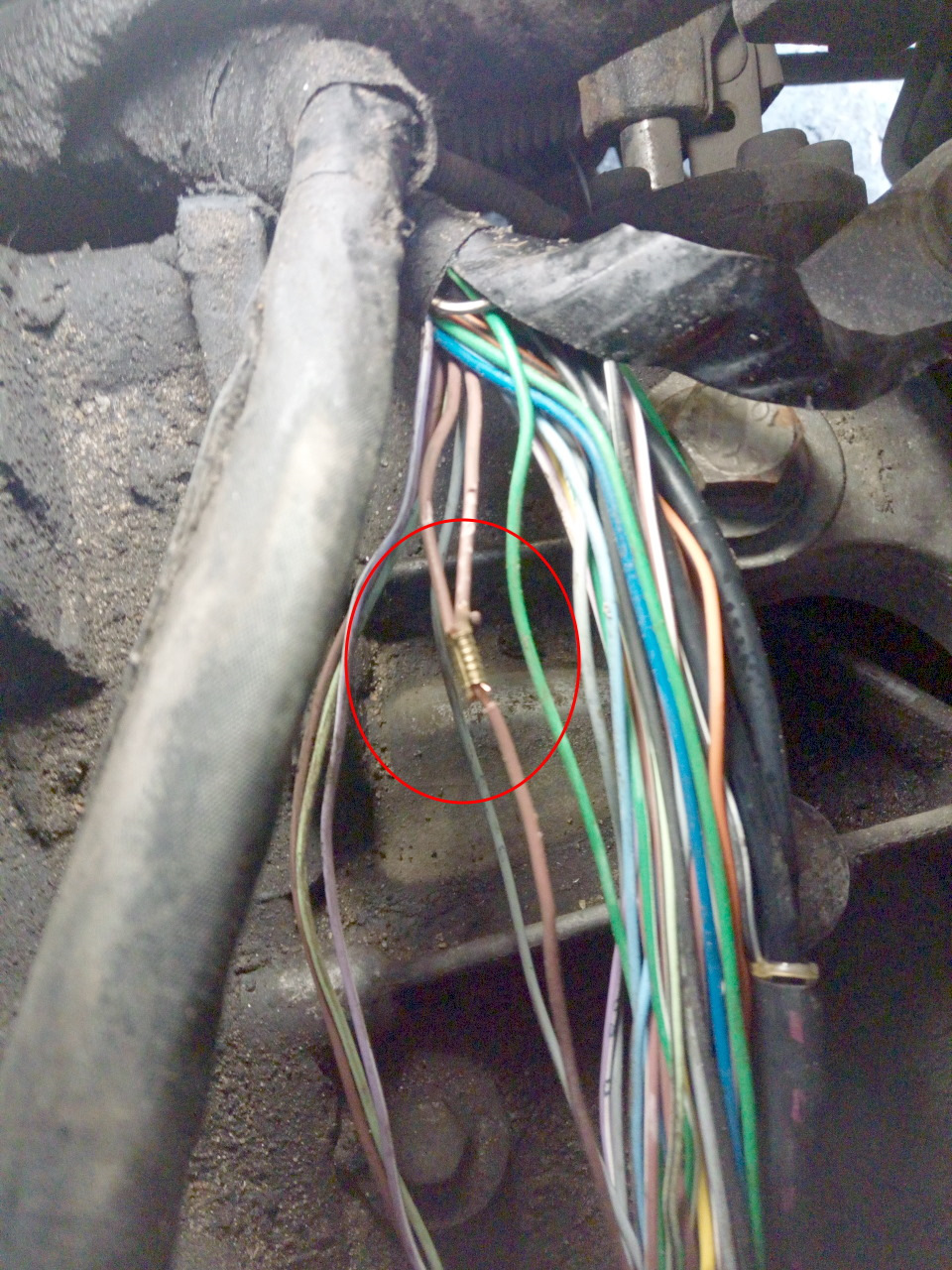

Снимаем изоляцию:
Странно, но снаружи выглядит вполне прилично, без видимого окисления. Но прибор показывает, что проблема именно здесь.

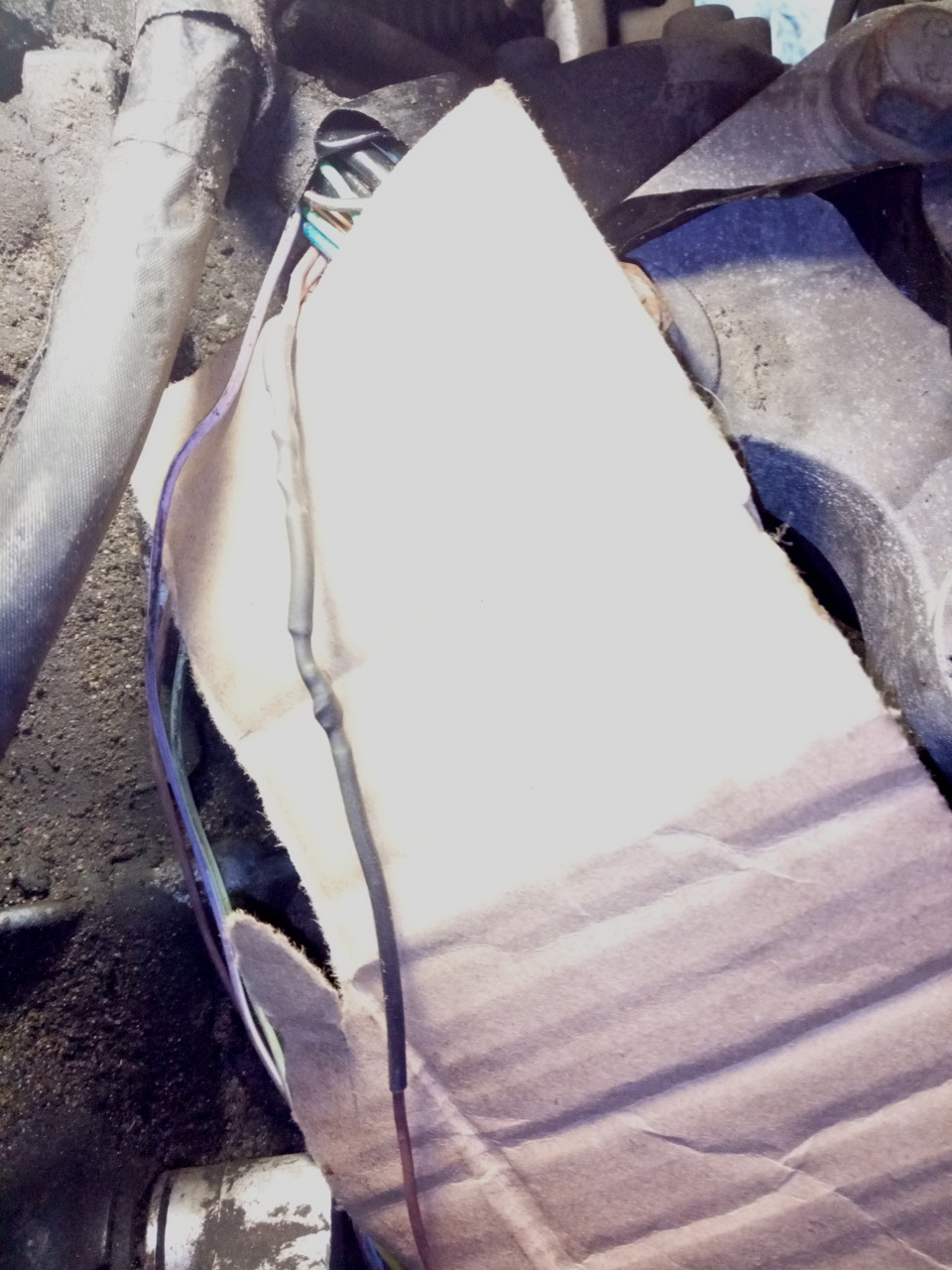

Переделываем соединение. Для этого отрезал провода вокруг соединения, и впаял короткую вставку.:
Изолировал термоусадочной трубкой:

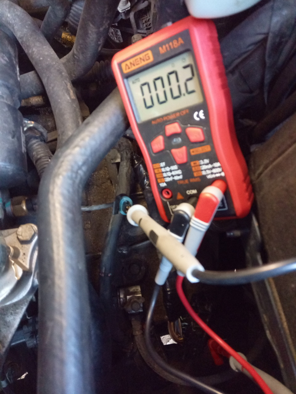

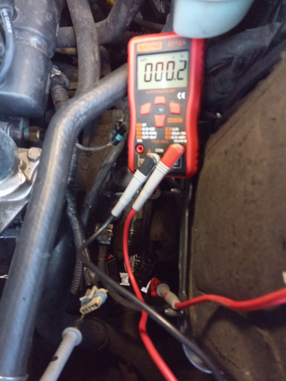

Дело почти сделано. Проверяем:
Теперь между датчиком температуры и ЭБУ только 0.2 Ом — хороший контакт.
Аналогично и между EGR и ЭБУ.

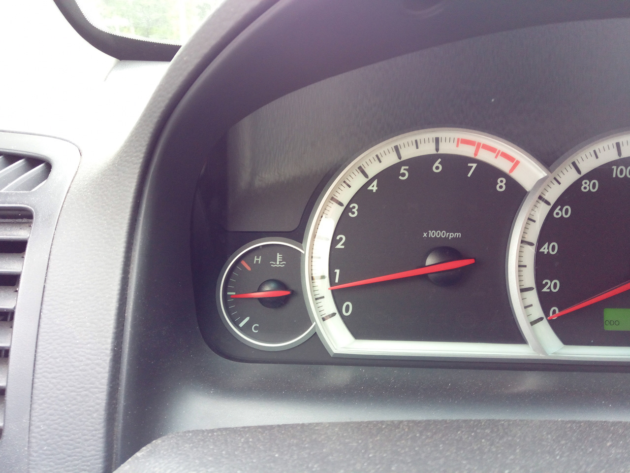

Можно собирать все на место. Результат — стрелка температуры теперь стабильно около середины, хоть в пробке, хоть на скорости. А значит и данные в ЭБУ теперь правильные. И термостат-то оказывается работает четко!
Поездил — теперь что на месте, что на ходу стрелка температуры стоит на одном месте. Даже не верится )

сегодня сделал эту процедуру на своей капе. посмотрим. по началу, как буд-то обучалась новым показаниям. да, замеры до рукоприкладства с паяльником показывали 6 ом, после 0,5ом. так идеально очистить от термоусадки заводское соединение как это смог топикстартер, не сумел, было пролито каким-то герметиком.
провода тестера сами имеют сопротивление, обычно не 0, а доли Ома

Теперь гораздо стабильнее. По сканеру минимально 87, как и должно быть с исправным термостатом. На месте без движения естественно поднимается, а в 96 уже включается вентилятор и остужает. Стрелка почти не двигается.
До этого могло ни с того ни с сего и к 70 упасть.
На скольки у нас вент включается? Сотка?
На низкие обороты — 96, выключается когда опустится до 93. На высокие обороты при 100

А можете подсказать какие там пины на разъеме ЭБУ, что идут на датчик ОЖ?! Может быть просто мне с термос ом не повезло и он просто просто пропускает, хотя я его его новый поставил, помом ещё снимал, дул в него на холодную воздух не пропускает, грел в кружке газ. горелкой открывается…
в начале есть схема
