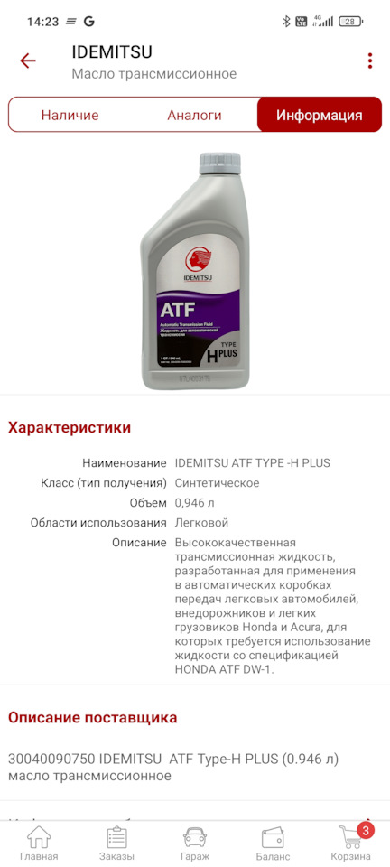

Какое масло залить на полную замену. Хочу индемитсу налить. В коробке сейчас DW1 оригинал.

Я лил идемицу, делал три полных замены(за всё время пользования) и всё было отлично. Главное уровень масла нормально выставить, а то многие переливают, потом передачи жёстко включаются

Короче на ойл клабе почитал, оригинал вроде лучше масло, индимитсу больше универсальное, присадки разные, но у оригинала характеристики очень хорошие.

Idemitsu type H или Idemitsu atf.
Idemitsu atf в 2 раза почти дешевле, есть подвох?
Подвоха нету. Type-H близкое по характеристикам к Z-1. У большинства людей на Idemitsu atf коробку не узнать. Знакомый сделал полную замену, сказал переключает теперь как вариатор. Я жду з/п и тоже буду менять на него. Мне не нравится поведение коробки на dw-1.

Idemitsu ATF type-H plus полный аналог Dw-1
Сам инфу проверял? Артикул есть?
30040090750

В каком смысле "полный аналог" по лабораторным анализам или внутренним убеждениям? )
по составу, все есть в интернете) на сайте идемитсу есть разбор по компонентам, нц соответственно состав honda Atf можно так же найти)
Ну я поэтому и спрашиваю, потому что на оилклабе анализ ДВ1 достаточно уникален и прямого заменителя этому маслу нет. Все что есть — компромиссы для удешевления.
