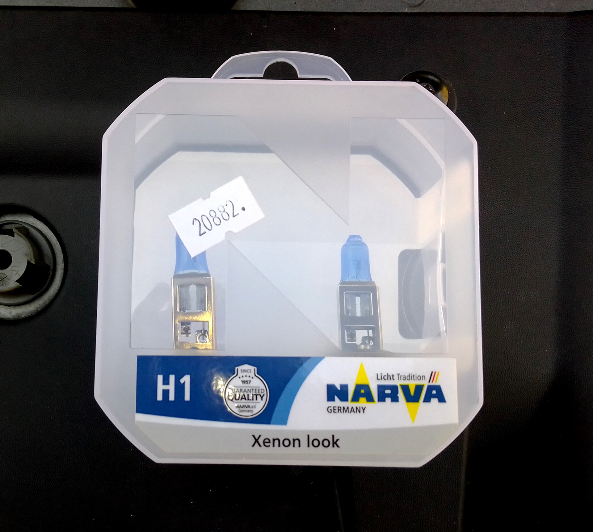

Сегодня наконец то перегорела одна из ламп ближнего света. Давно я ждал этого момента ибо машине уже больше полутора лет и проехала она ни много ни мало почти 140000 км.
Как только это было замечено, я сразу же заехал в магазин запчастей и приобрёл две вот такие лампочки
Стоил комплект из двух штук 513 рублей и размещались они вот в таком полупрозрачном боксе
Купить PHILIPS X-treme vision или OSRAM Cool Blue intense честно говоря жаба придушила. А хотелось чтоб светили холодным белым светом. Ездить как братец клоун с желтыми лампами ближнего света и белыми дневными ходовыми огнями поддостало мягко говоря. Ждал, чтоб перегорела одна из ламп.

Менял лампочки сам. Больше этим заниматься не буду. Перегорят — поеду в сервис. Левую ещё как то более менее можно поставить, а вот правую, которая под расширительным бачком ставить это тот ещё квест. Ну и руки все изодрал о хомут нижнего шланга расширительного бачка:

Под расширительным бачком?
Подлезать к правой лампочке очень мешает нижний шлаг расширительного бачка системы охлаждения
Я снимал этот шланг, когда лампочки менял.
