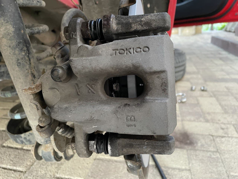

Полтора года и 14000 км. пробега назад произвел замену передних дисков, не из-за износа, а из-за коррозии, раньше тачка мало эксплуатировалась и стояла в не самом полезном для тачек городе Санкт-Петербурге. К тому же тормоза не обслуживал, как результат — диски из-за коррозии пошли глубокими бороздами. Передние я заменил, а задние оставил, при ревизии показалось, что все ОК, и новые колодки сотрут ржавчину. Но хер! Слой ржавчины сошел, и диски превратились в напильник, съедающий колодки. Более выражено это было на внутренней поверхности, что скрыто от взгляда, "зеркалом" оставалось от силы 70% поверхности диска в сумме обеих поверхностей. При прохождении ТО для страховки обратил внимание, что задница тормозит как-то плохо. Также обращал внимание скрежет в конце торможения на холодную (передние диски выли от чрезмерной нагрузки) и то, что машина чуть клюет носом. Купил новые диски ATE 24010901551, колодки AKEBONO AN716WK.
Скобы снимались с трудом, искал торцевой ключ. Металлической щеткой на дрели скобы очистил от коррозии, особенно под прижимными пластинами — до зеркала. Почистил ступицы. Удалил остатки TRW PFG110 из колодцев, с направляек и пыльников. Нанес Slipcote 220R, мне эта смазка нравится больше. Ее же нанес в посадочные места скоб под пластинки — чтобы замедлить коррозию (МС1600 ее не останавливал). Когда вставлял направляйки, почувствовал легкое сопротивление — вероятно набухли резиновые втулки на пальцах, нужно будет поменять при следующем ТО, хотя сейчас ход направляек допустимый. И тут вопрос к читающему: втулки отдельно не продаются? Только с новым пальцем? На передок втулки можно купить отдельно. В каталоге они даже не умоминаются. Вот.
И результат. Выброшены испорченные херовыми дисками почти новые колодки Адвикс, потому что поскупился в прошлый раз на новые диски. Ну как выброшены, положены на полочку. Поведение тачки при торможении сильно изменилось — перестала клевать носом, тормозит как бодрый ишак, ушли вообще все посторонние звуки — кайф!
И снова о скупости и вопрос в зал. Оставшаяся толщина снятых дисков близка к 9, то есть они почти не стирались, только колодки жрали. Есть ли смысл отнести токарю и получить взамен на 1000 р. оригинальные диски толщиной около 8,5 (минимально допустимая 7 мм)? Или нафиг?
И еще по колодкам. МБ можно выровнять их поверхность до ровной на точильном круге (есть две неглубокие канавки) и использовать их в далеком будущем? Или на выброс? Жалко, блин, почти новые. Фото с дисками и колодками отдельным постом позже добавлю, руки были грязными, не сфоткал.
