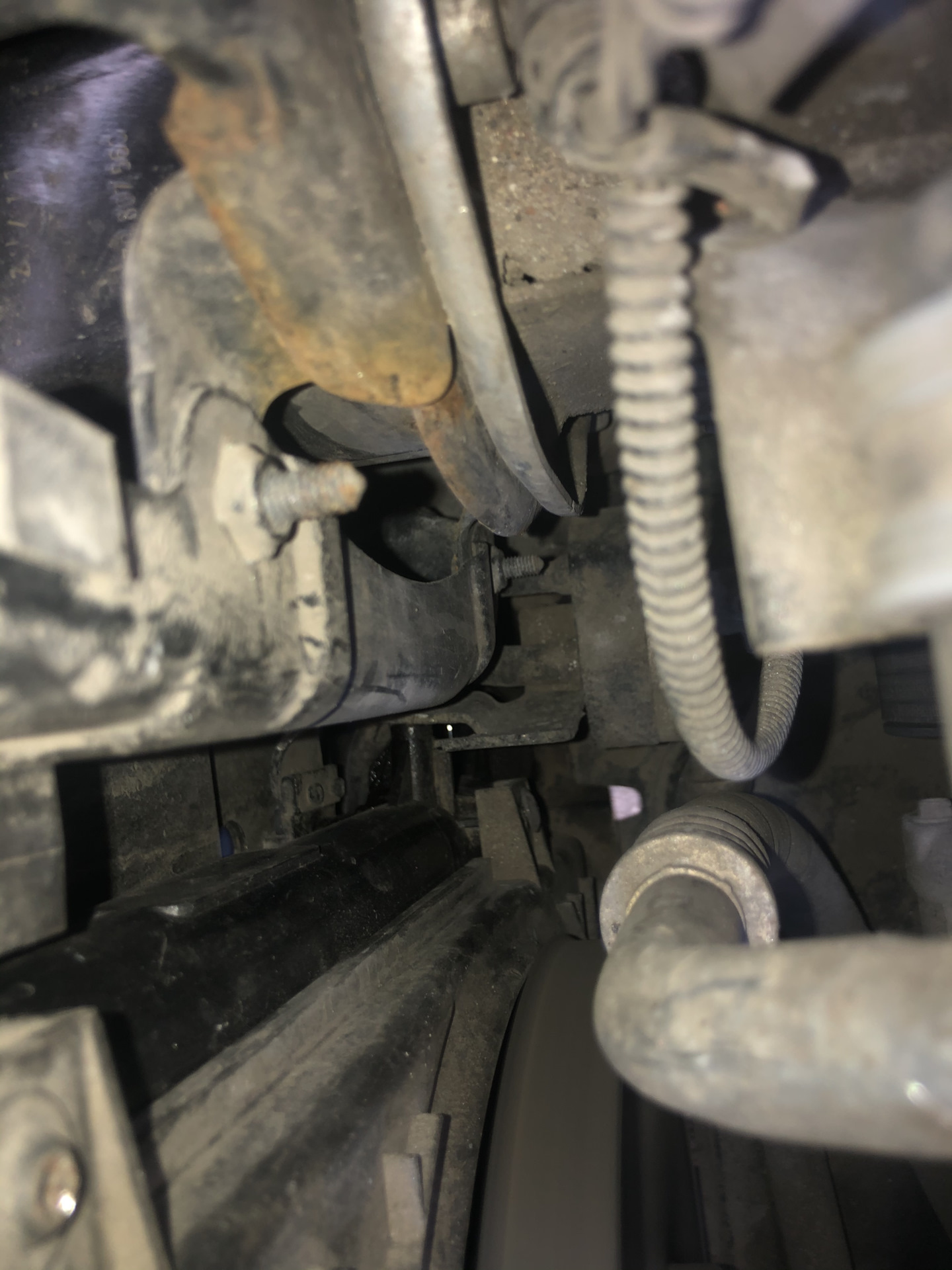

Как обычно всё случается внезапно, вот и я, не ожидая неприятностей, утром вышел из дома и увидел красные лужи под машиной…шок, паника и ужас! Открыл капот у видел низкий уровень антифриза и мокрую защиту((( Поездка в близжайший сервис-подъёмник-приговорённый радиатор-поездка на Кунцевский авторынок-покупка радиатора-замена у товарища в гараже. 4 часа работы и всё как новое) Радиатор кондея в ужаснейшем состоянии-весь побитый и забитый…ему, видимо тоже осталось недолго и он тоже готовится к замене.Цена вопроса 4700 за радиатор + коньяк товарищу под ужин)

После дтп и трещины в родном радиаторе поставил такой же. Через 2 недели (а может и раньше, просто не замечал) начал сопливить с глухого торца (противоположного входу/выходу патрубок), сутра выхожу к машине и подтеки на асфальте у правой фары…толи брак, толи само по себе такое качество сейчас…за 10 дней уровень с мах до min в бачке опускается…пока подливаю езжу так, нет времени на разборы
В последнее время очень много подделок «Nissens” и «NRF”. Поэтому я поставил “Thermotec”. В продажу поступает накаченный азотом (под давлением), что уже есть показателем качества. Рекомендую. Пока подделок на рынке нет!
А может не подделки, а качество упало?
Ну не до уровня плинтуса же! У солидной уважающей себя фирмы качество не падает.
