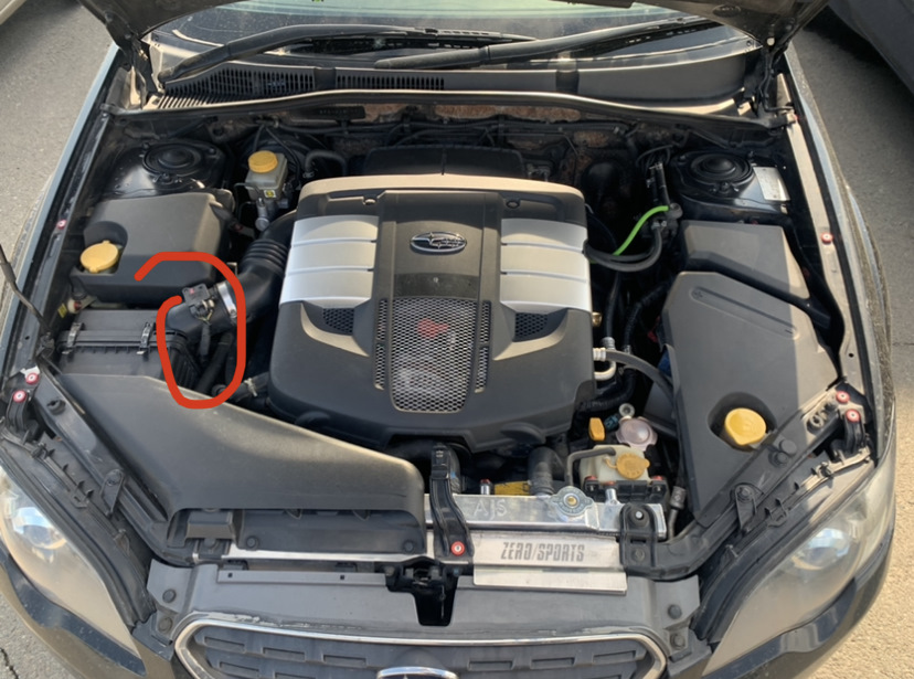

P0171- бедная смесь банк1
P0174- бедная смесь банк2
P0327- детонация
Причины :
Подсос воздуха
Лямбда-зонд
Топливный насос
Дмрв
Некачественное топливо
3 эти мозговыносящие ошибки могут привести к тому что бы поменяете все а ошибка не уйдёт😂
Как быстро понять где проблема ?
Все просто можно сгонять в сервис🤷🏻♂️ но субаристы пацаны такие что считаем лучше сам чем отдать кому-то ))
Так вот быстро выявить проблему можно сняв с мозга логи для этого надо ecu-explorier и ecu edit
На логах четко видно где провалы по показаниям
Так вот именно моя проблема началась так:
Пропала тяга с 2500-3000 об/мин и под нагрузкой в этом диапазоне были вышеуказанные ошибки
Что я делал
Поменял вакуумные шпанги на коллекторе
Поменял расходомер дмрв
Поменял топливную станцию с фильтрами
В итоге ошибка не уходила и один человек из Красноярска дал мне наводку на расходомер я думаю да не может быть он со свежей машины… и когда я ставил меня смутил сильно тот момент что датчик сильно легко вставился на место, так вот дело все оказалось в сраной резинке дмрв она в диаметре была меньше той что стояла на родном дмрв
И вот достал я датчик а он весь в пыли и песке… по следам пыль попала через резинку поменял резинку машина поехала лучше почистил дмрв тачка просто пулей стала !
Показания 2.7-3.5 гр/сек
И так победа ошибок p0171 p0174 p0327
Цена вопроса: 800 ₽
Пробег: 270 000 км
Subaru Outback 2004, двигатель бензиновый 3.0 л, 250 л. с., полный привод, автоматическая коробка передач — своими руками
Москва

Вопрос а где этот расходомер находится?
и его чистят часто?
Чистить только спец жидкостью для расходомера, надо снять посмотреть грязный ли он если да то чистим
а ну этот то я знаю, но не знал что чистить нужно
Я вот то ж сначала не понимал, откуда, а вот когда узнал что карьерные газы после того как заглушишь выходят через впуск (и амеры фильтр угольный для них ставят дополнительно в корпус воздухрвода) — ну и через воздушный чего то проходит, раз он пылится со временем. Так что чистить надо

У меня прям вот позавчера та же хрень. Достаю расходомер, вставляю — и как то очень легко вставляется — резинки нет. В вск то менял масло, чистил расходомер. Тяга пропала, едет как то не так, тяжело ей как будто, привязанная. Резинку накинул со старого — и поехала норм.
Ну вот ))
Колечко смазывать походу надо, ну я сходу не ожидал что его не будет, и думаю что за фигня, масло заменил и тачка перестала ехать как надо — а тут вот оно как. Жопомер уже четко фиксирует неправильную смесь по реакции двигла на глубину нажатия на педаль газа
Конечно я консистентной смазкой мазал
