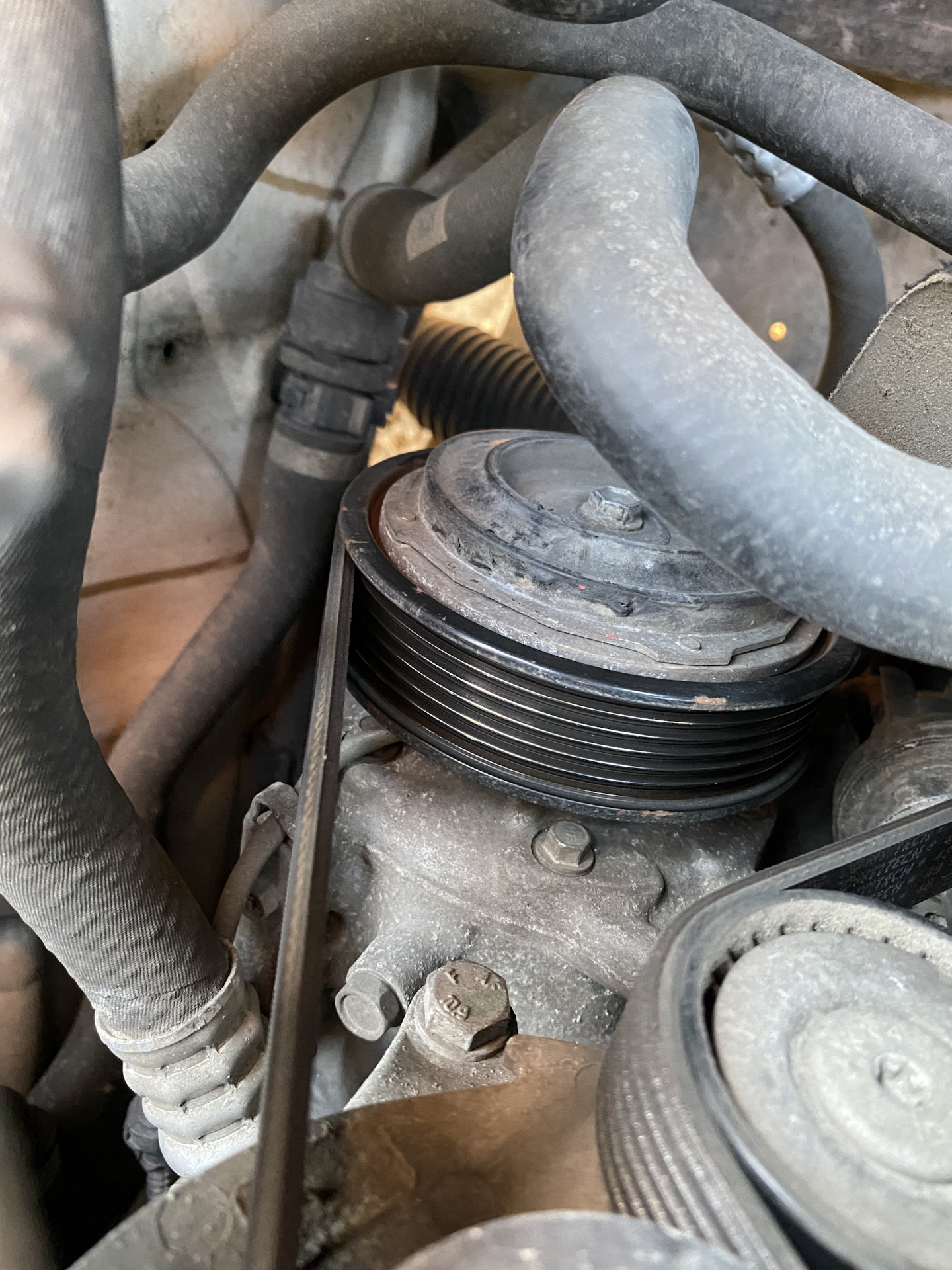

Шум был на холодную и даже иногда напоминал цепь, однако, с прогревом он исчезал и при повторном запуске на прогретую не появлялся. Самый простой способ откинуть цепь — это запустить на холодную со снятым ремнем навесных агрегатов. Цепь исключил — без навесного все тихо на холодную, если это слово применимо для мотора N20 ))) Далее поиск виновника — натяжитель, подшипники генератора, подшипник муфты компрессора кондиционера.Сразу скажу что основной проблемой были НЕ подшипники генератора, хотя их шелест был уже ясно слышен и отличался от того, как он работал на абсолютно новой машине. ( так для меня это была первая новая машина, то для истории записал видео подкапотки, а так же снял логи по параметрам работы мотора. Так как во времена владения е46 с мотором м54 зачастую сталкивался с тем, что при диагностики параметры были, но найти "эталонные" значения было сложно). Натяжитель ремня менял (есть запись), но для очистки совести подкинул старый, так как менял его для профилактики и он точно не издавал посторонних звуков.
И так снимаем ремень привода навесных агрегатов. Далее необходимо открутить винт, которым крепиться внешний диск с магнитной вставкой. Так как крышка сидит на валу компрессора, то фиксация самого шкива бесполезна. Фиксировать нужно за выступ самой крышкой либо зажимами через тряпку, чтобы не повредить, либо взять старый ремень и его накинуть его на этот край диска и с силой зажать ремень ( надеюсь понятно написал ).
Определить, что подшипник требует замены можно по характерному звуку и люфту шкива при снятом ремне
Видео проверки шкива:
Далее мы видим стопорное кольцо самой муфты с подшипником. Снимаем стопор и обычным съемником ( у меня был двулапый, для удобства конечно лучше на 3 лапы) стаскиваем сам шкив.
ВНИМАНИЕ! при установке съемника надо убедиться, что лапы стоят на самом краю шкива и не касаются сзади электромагнита!
После снятия шкива открывается вид на электромагнит муфты. Вот за него и НЕ должны зацепиться лапки съемника, иначе ее сломаете.

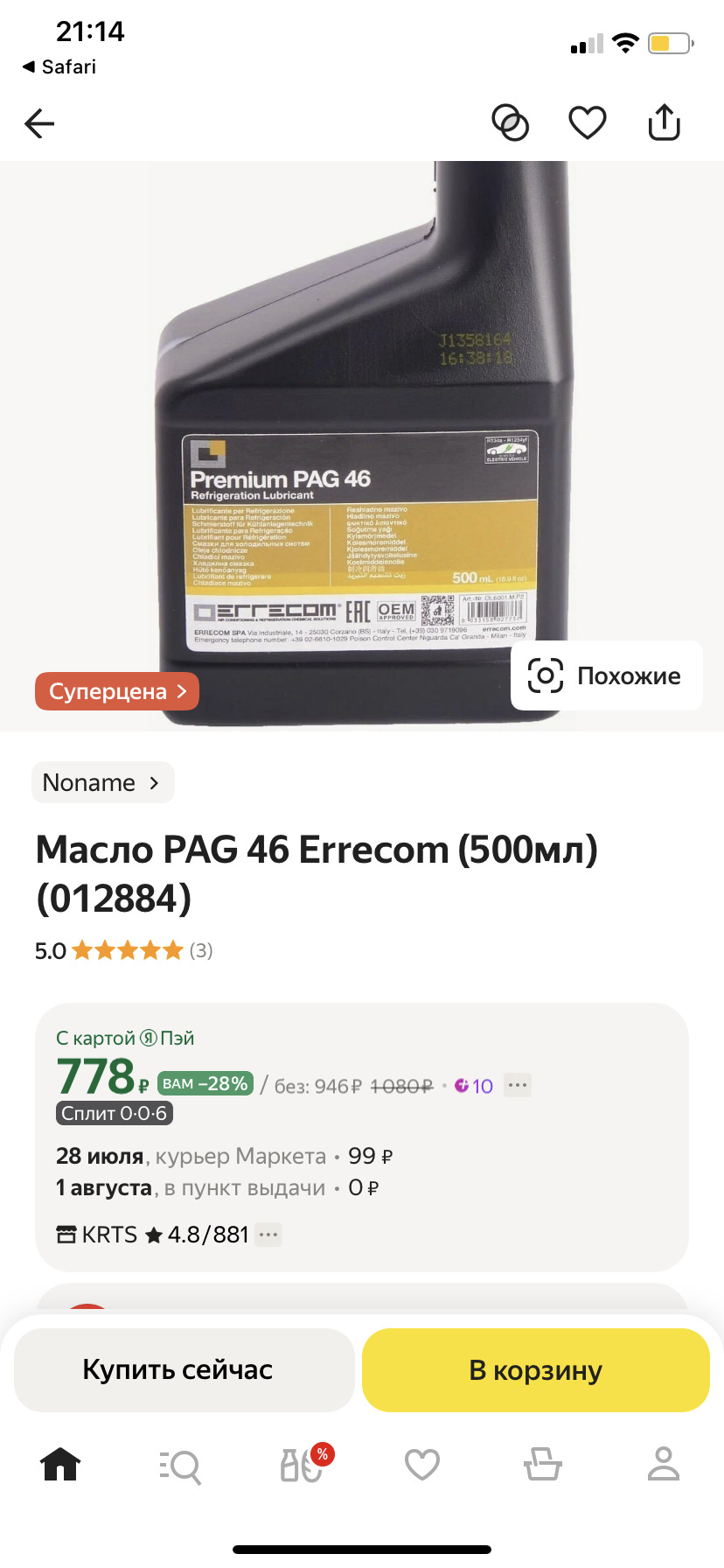

А мне еще советуют уточнить какое масло залито, мол должно быть масло pag46. "выше вязкость лить прям очень не стоит, грозит вплоть до выхода из строя. При чем этот допуск чуть ли не у всех денсо, а вот льют обычно типа универсальное, выше вязкости, или того хуже, какую-то трансмиссионку"(С)
Может в сервис где заправлял позвонит/уточнить какое масло льют пока не поздно? Ну и спросить может я со своим маслом приеду, чтобы уж наверняка?
Не таких уж великих денег стоит, а влететь на 50к (мин) не хочется…
И количество масла в систему какое?

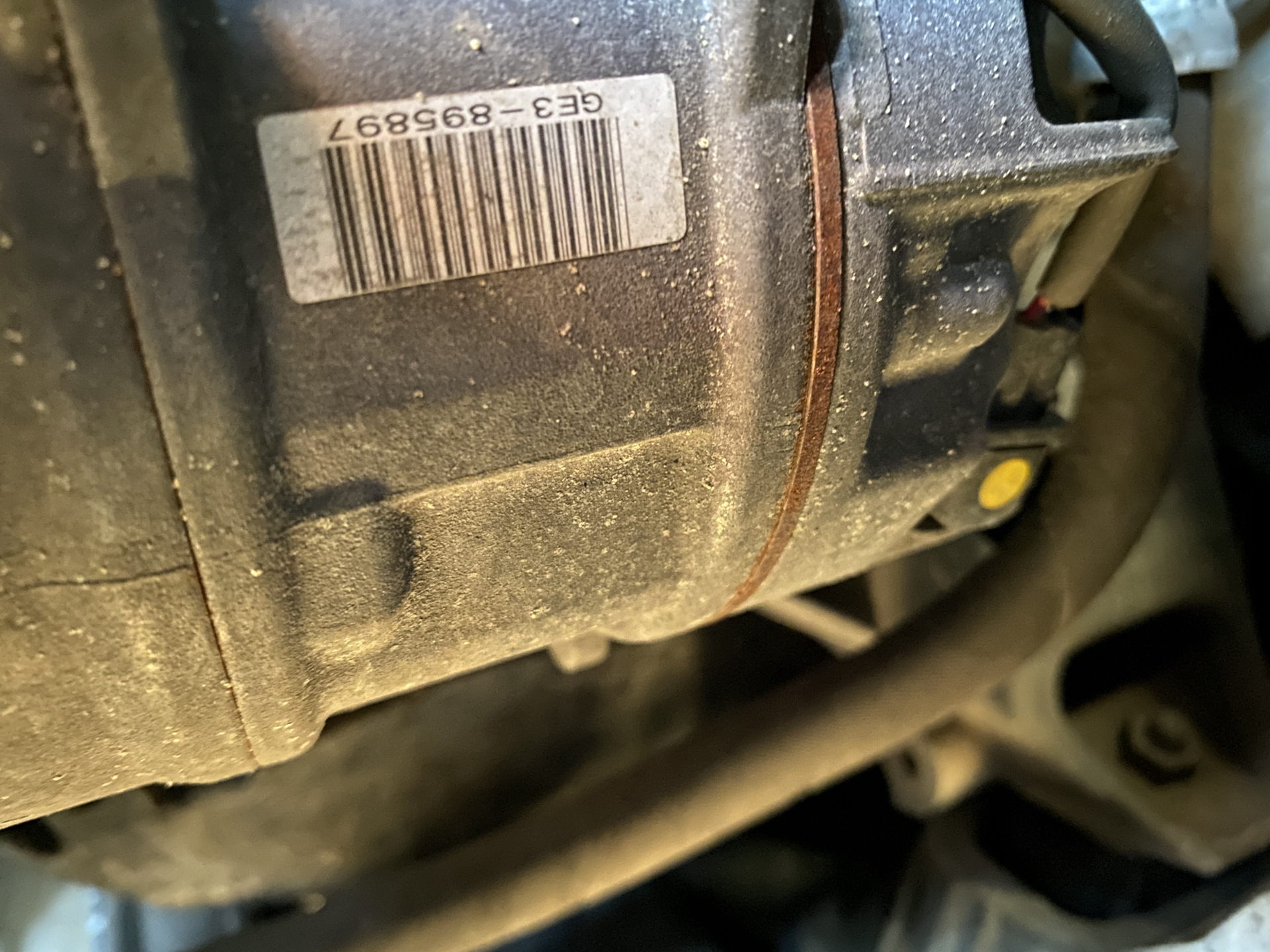

Привет, сказали, что подшипник. Не знаешь на n20 и В48 одинаковые по размерам подшипники?
А сфоткай компрессор, они даже на н20 разные ( во всяком случаем у товарища был первых годов н20 с вакуумным управлении турбиной- у него другой)… Так что тут больше от модели компрессора
Все что было на компрессоре
Похоже, что другой — у меня от Denso

Вот какой компрессор бьется по каталогам, посмотри пожалуйста у себя)
