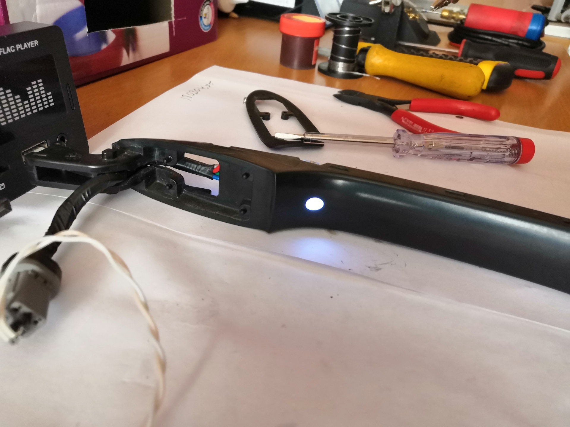

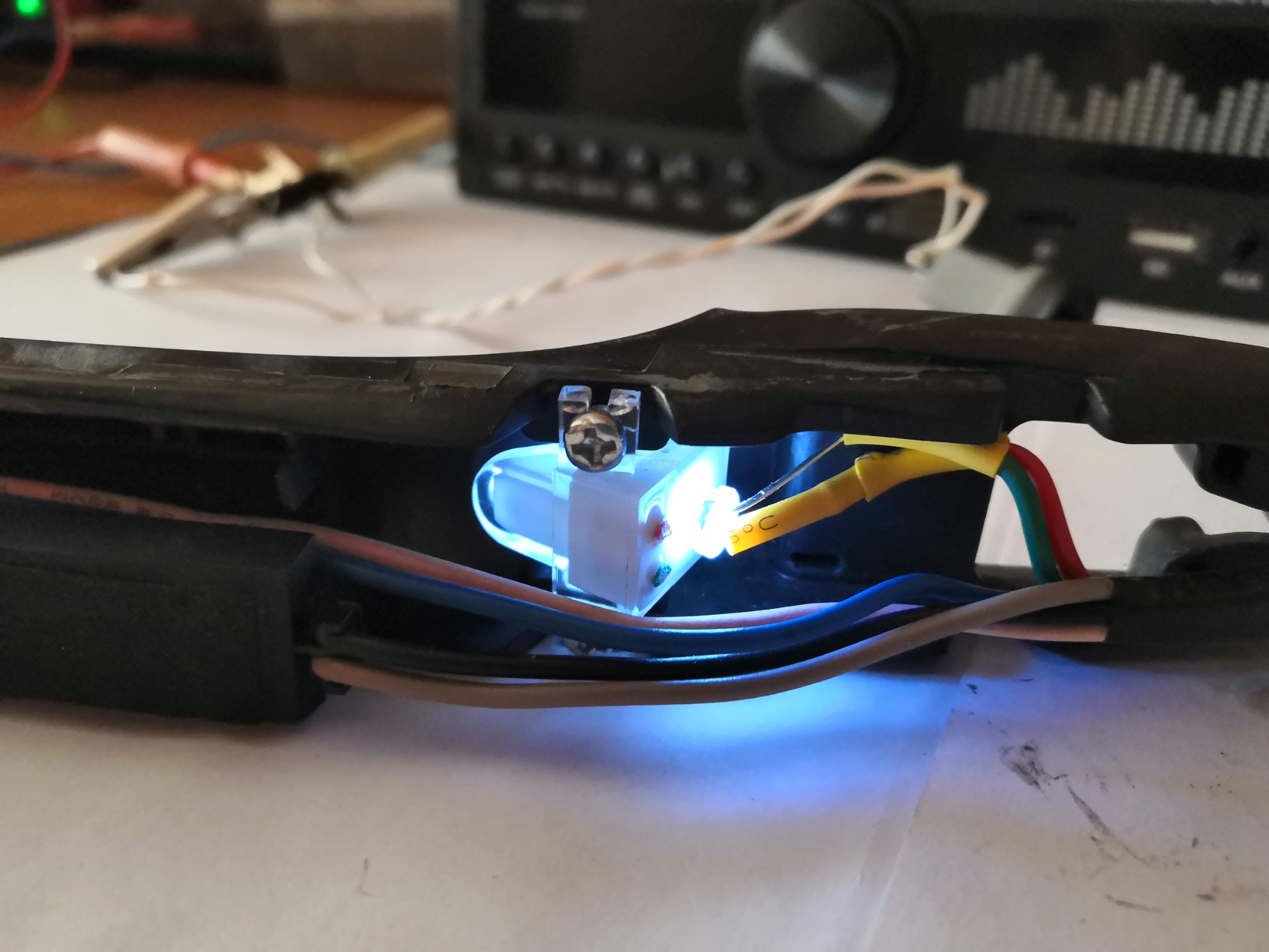

Вот и меня постигла печальная участь — сгорел диод в ручке двери. Прочитав общеизвестную статью (www.drive2.ru/l/583102628242677692/) по ремонту аналогичной неисправности и посмотрев фото твердо решил все отдать в надёжные руки. Есть у меня такой знакомый — ОчУмелые ручки!

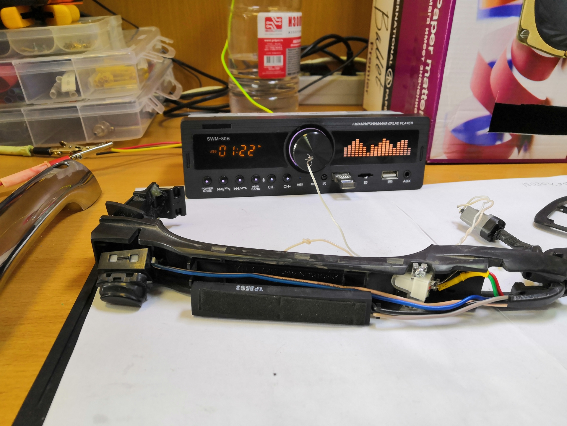

Снимал по инструкции в статье. Ничего сложного: снял в торце двери резину, открутил болт (он, кстати, не выпадает), отсоединил треугольную часть ручки, отсоединил основную часть ручки (протянул в сторону и на себя).

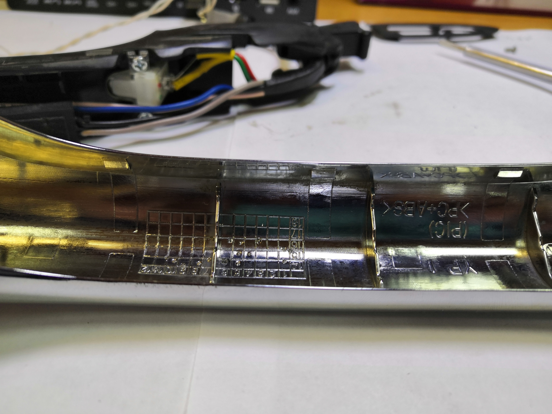

Самое сложное — разобрать ручку: торцевая звёздочка и разделить хром часть от внутреннего пластика. Знающие люди подсказали способ безболезненно разъединить их — нагреть. В моем случае — чайник.

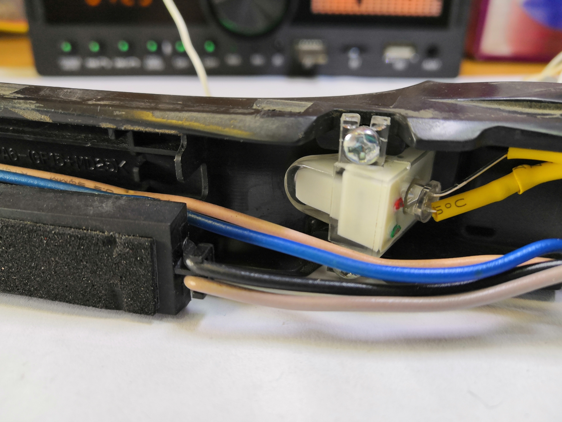

Теперь фото с результатами работы
