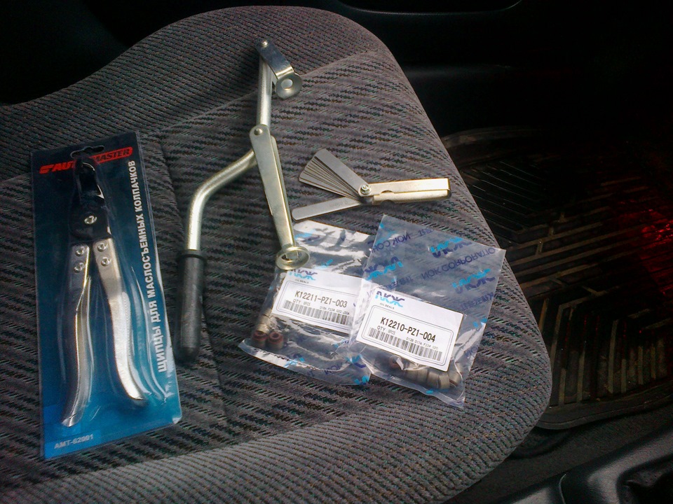

На днях дернул меня черт поменять маслосъемные колпачки) В общем, поменять поменял, но затупил и не поставил один цилиндр в верхнюю мертвую точку, и клапан просто напросто провалился в камеру сгорания, долго обдумывал, что дальше делать, было решено снимать коллектор и пальцами щупать клапан, попытаться поставить его на место, ставили час, залетел туго-туго, вердикт- погнули клапан. Ладно, хрен думаю с ним, надо собирать все, может начнёт работать все, времени в обрез, пиво стынет)))
Колпачки были приобретены японской фирмы NOK, так как оригинил изрядно дорогой !
В процессе было выявлено, что колпачкам пришел свой срок и ремню грм пи…ц )
Собрали значит все, и я с полной уверенностью думаю, что щас просто будет треск и машинка моя будет на 3-х цилиндрах тарахтеть, так и вышло, работал как старый челенджер ))) Было решено ехать домой и что-то думать, доехали с матом и периодически глохли, материл я всех, кого только мог, так как я сломанный на 3-х, с*ка, цилиндрах ехал быстрее всех в потоке, тяжелый денек был))
Утром встал с больной головой и на телефон, позвонил знакомому на сто, все узнал и отправился в путь с матами на ремонт отгонять) Закупился антифризом, ГРЭМОМ, прокладками, клапан мне товарищ б.у подогнал, в общем, хотел капиталить полностью, но все дорого и денег просто нет…
Отрегулировали клапаны, один на впуске был зажат вообще, приехал забирать, все пиликает на ура, проблема с плавающими оборотами пропала, долго я с ними боролся, кстати, может дело и в клапане было, или со впуска, где подсасывало, короче, доволен как слон, машина прет, на низах неплохо стала подхватывать, а вот дымок на отсечке так и присутствует, попробую летом раскоксовку сделать, про жор масла еще отпишусь, упал или нет, всем добра и не гните клапаны)))
Кому интересно, мунал по замене брал Замена маслосъемных колпачков

А какой жор был?
Да даже сказать не могу, , , , лил мотюль 5w30 жор был большой, где то на 8000 тыс литра 3 точно уходило, в связи кризисом перешол на visko 5000 5w40, жор упал, на сколько точно сказать немогу ну в 2 раза точно наверн…просто я еще вваливаю прям частенько…
Т.е теперь 1,5л на8000? Катайся и не парься, нормальный расход!
Ну я еще проехал тыщи 2.5, подлил мож 0.7 л, посмотрим что после замены колпачков изменится, причем жрет только когда вваливаю "!
Думаю особо ни чего не измениться
Посмотрим, сделаем раскоксовку и все будет good)))
Раз уж бошку снимал, то и до поршней было уже не далеко, мне не помогло ни мск ни раскокс, маслосьемные кольца спать легли, вот и все тут
не было денег, , , , комплект колец ОЕМ 1800 рублей на поршень, плюсь прокладки плюс работа, меня жизнь к такому не готовила)))
Кольца ТР нормальные на мой мотор 2500р комплект на мотор
Всеравно денег нехватало на кап ремонт!да побегает еще малышка не один год)
да конечно! я бы сказал, что расход масла у тебя приемлимый
