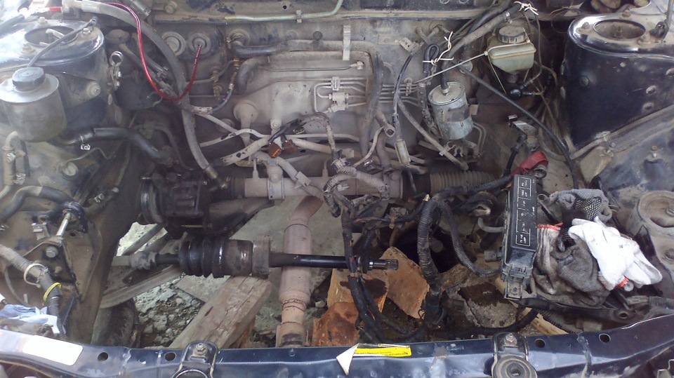

всем привет…и так нас ждем так называемый SWAP (хотелось бы такое написать) но не тут то было)денег та у студента не много)на свап нету, буду делать сам — решил я.

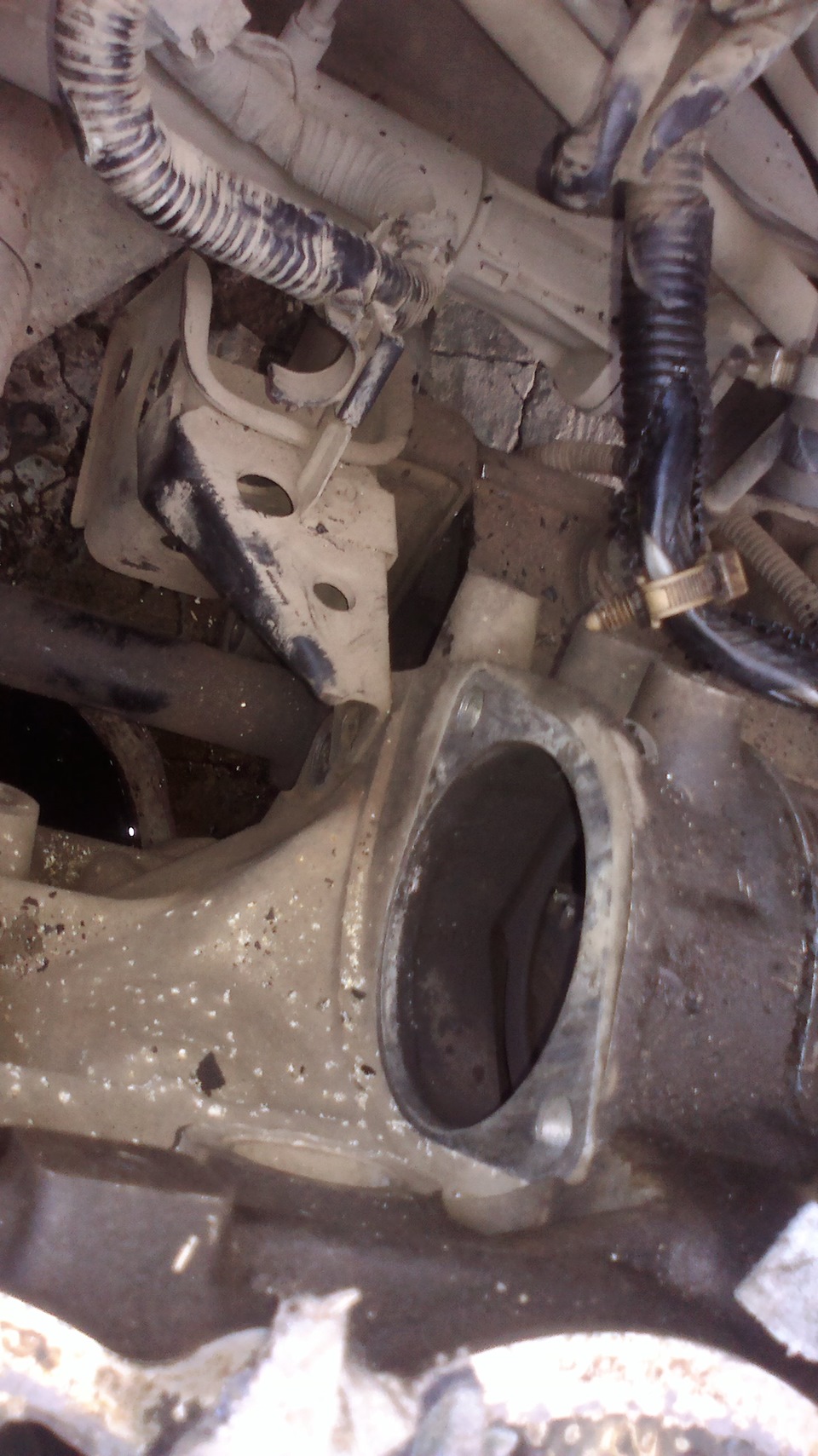

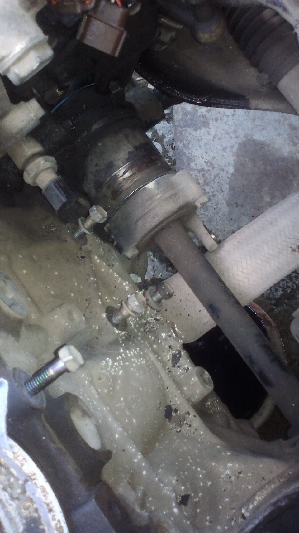

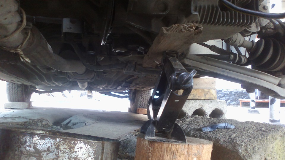

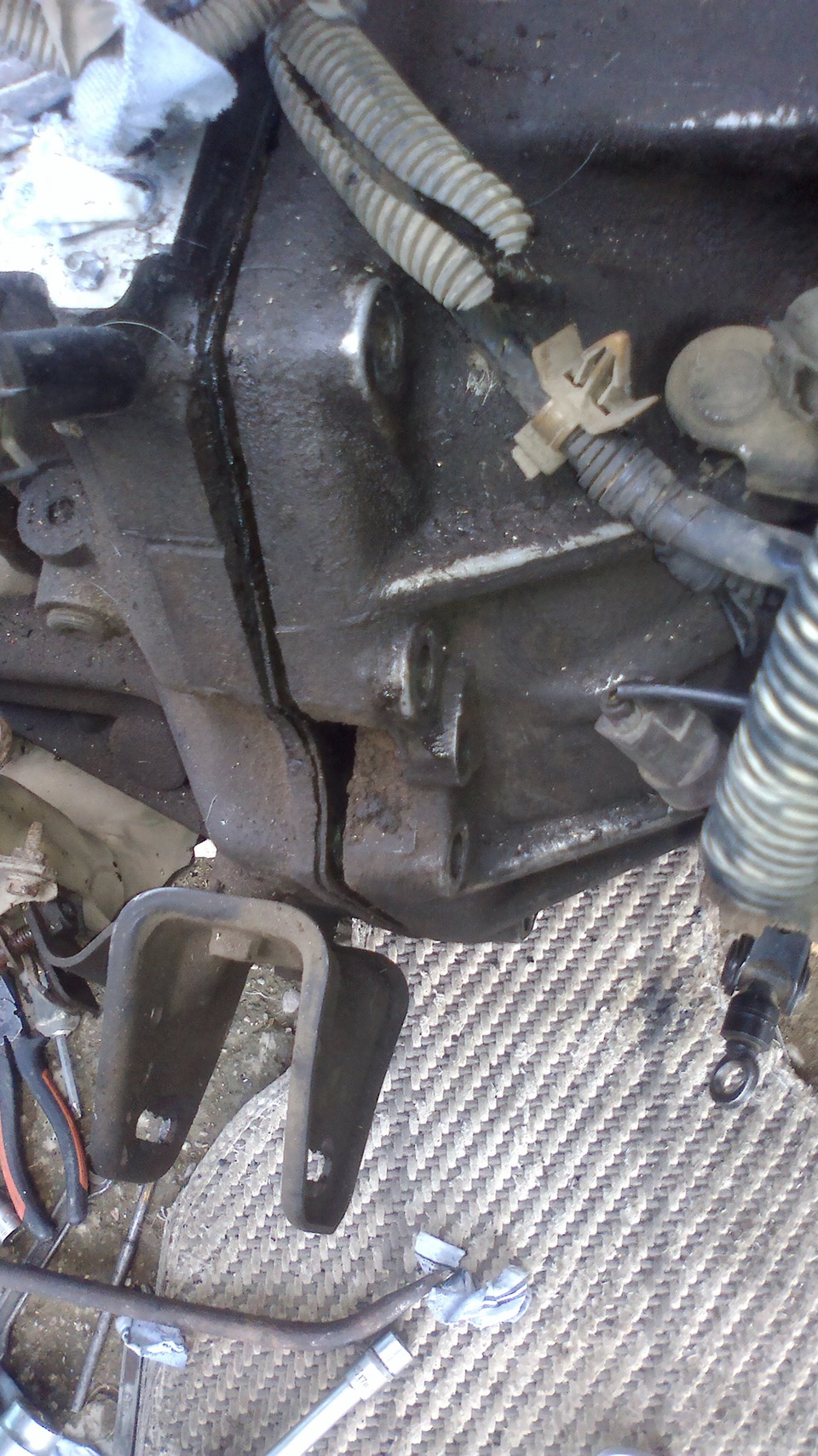

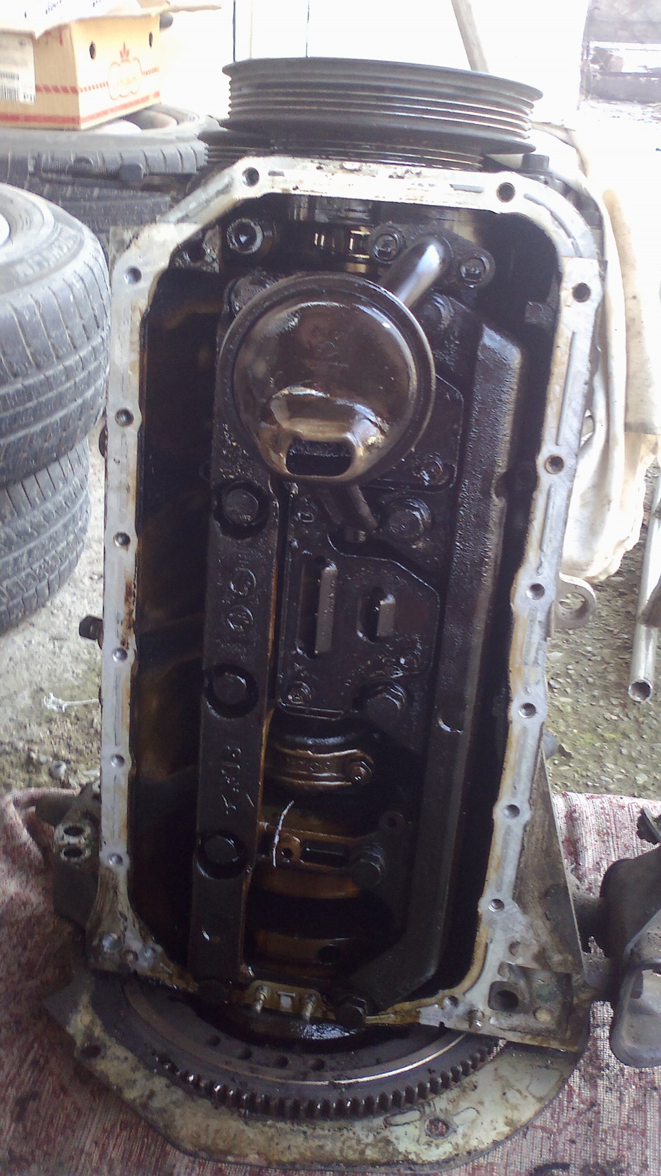

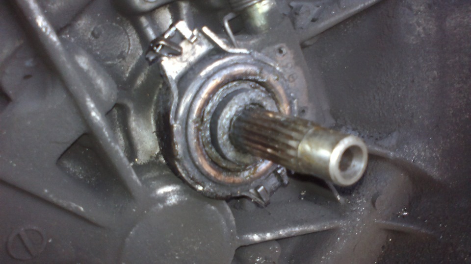

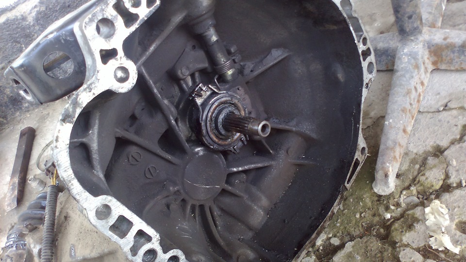

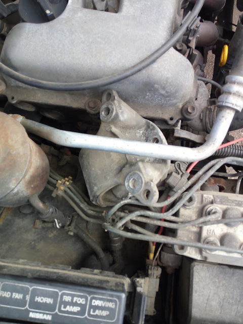

в общем думал думал, и решил, чем коряжится, Йогу изучать под машиной, уж лучше полностью вытащу двс и коробку, ну и тут не обошлось не без потерь :D в общем погнул скобу на выжимном подшипнике, метал мягкий, и тонкий, а может и была сломана, начал снимать коробку, и вот коробка отошла 1 см с лицевой стороны, вроде подушку снял и кронштейн открутил, а коробка ни в какую не хочет вылазить тыльной стороны…ну общем как всегда написал этому хорошему земляку, и драйвовчанину Lepay(спасибо ему огромное еще раз) в общем там внутри кронштейна насквозь проходит болт)его и надо было открутить, ну на этом мои муки не окончились…открутил, начал тянуть и опять отошла на 2 см и встала и так и сяк, в общем опять ему же обратился)))в общем он сказал снять левый привод полностью, ну открутил наконечник и шаровую, поддел ключем снизу внутреннюю гранату и вуаля она у меня в руках …опустил коробку, и вытащил остальную часть движка (с друзьями) и в придачу оборвал лямбда зонд :D ну подумал про себя — Ай все ровно он не работал наверное)))ну и пофиг в общем смотрите пару фоток

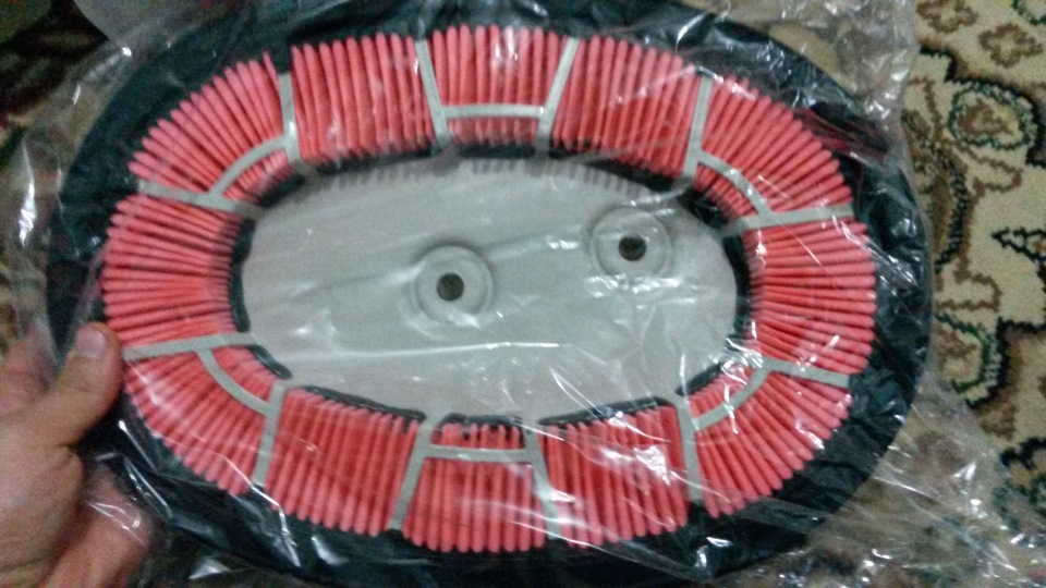

Пы/сы пришли пару запчастей, ну и ништячек такой)

афигеть сажа. отмывай двигатель нафиг к чертям. и подкапотку помой сразу! клапанную крышку покрась сразу) ша модно стало красить)))
а так красавчик! ВЗРОСЛЫЙ ЛЕГО )))
хе-хе)))да ща мыть вот буду, жестко прям))) ну клапанную обязательно, без этого никак))
спасибо)))как говориться мужчина это большой ребенок)))
+1 только игрушки дорожаю с каждым разом…
