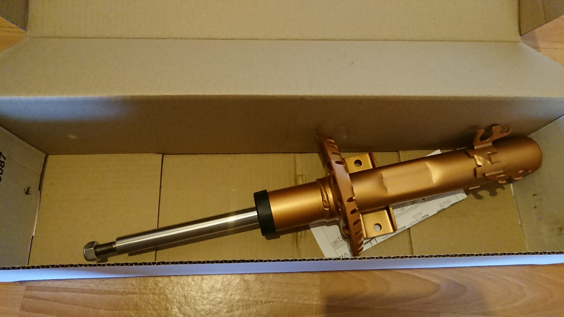

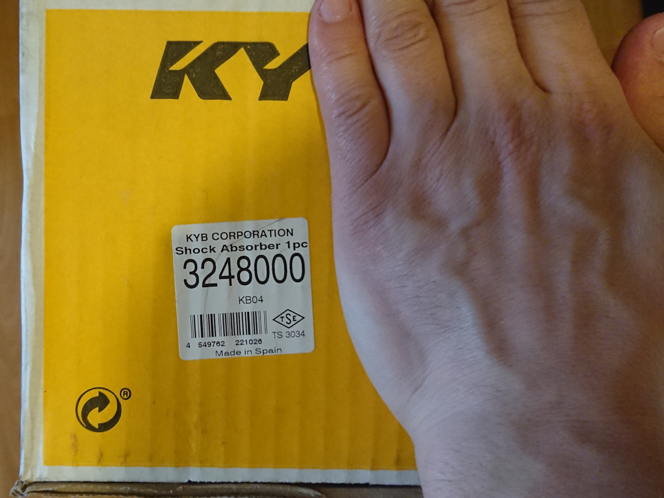

Амортизаторы передние KYB 3248000 (Производство Испания) пришли в коробке хорошего качества, но открыв коробку, я обнаружил, что гайка внутри просто валяется без пакетика и никак не закреплена.
Наклейка на коробке с артикулом наклеена криво. Коробка никакими стикерами незаклеена.
Также приложена инструкция, там полиграфия отличного качества. К ней нет вопросов. Вопросы возникли при осмотре амортизаторов. Я слышал, что испанцы еще те раздолбаи, но никак не думал что на столько.

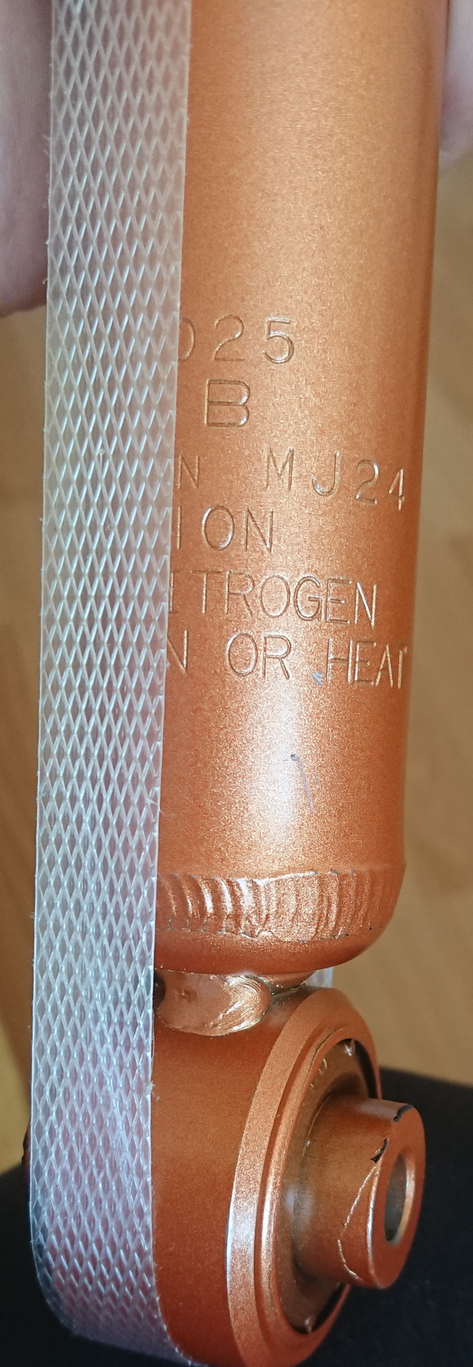

Маркировка на амортизаторе читается с трудом на обоих амортизаторах.

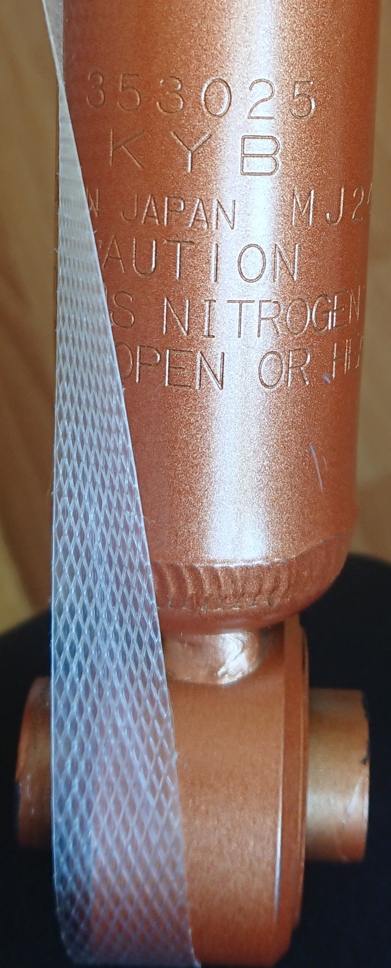

А вот задние амортизаторы KYB 353025 (производство Япония). Отличаются и очень сильно от испанских. Амортизаторы упакованы в коробке такого же хорошего качества, наклейка с артикулом приклеена практически ровно
В коробке лежит амортизатор, перетянутый лентой. Лежит гайка в пакетике и инструкция.
Маркировка выполнена на высоте, все надписи читаются четко. Окраска отличная. Оттенок цвета отличается.

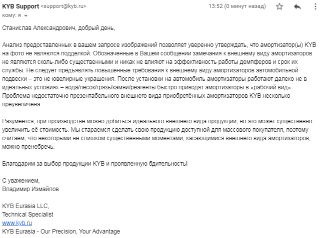

Ответ на мой вопрос по поводу внешнего вида от KYB

Я написал письмо с приложенными фотографиями через форму "задать вопрос" на сайте. Жду ответа.
