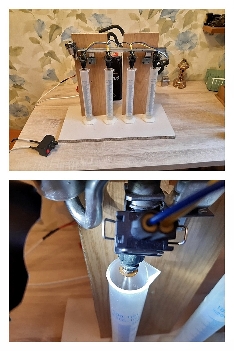

Вот не давно понадобилось мне проверить и промыть три комплекта форсунок, посмотрел ценник вокруг, 1200-1500 всего за комплект :-) Жаба сказала что не фиг на сторону платить, по сему решил сам себе стенд сделать, да и в будущем он еще пригодится. Вот выкладываю что получилось. Вышло очень удобно и практично.
Начать решил с насосного блока. Для него у меня ничего не было но был рядом Саша, mokhun02, у него свой сервис по VAGам, тюнингом и ремонтом занимается. Заехал в гости, посмотрел что творит он в этот погожий денек. Он натягивал кулек и голову мучил от tfsiшки :-)
Разжился у него подходящей железной канистрочкой и насосом от ТТ и VW какого то, оба немного не тянут по давлению на максимальных нагрузках, для машины критично а для моего стенда нет :-) Спасибо большое :-)
Покрутил в руках насосы и решил что от ТТ использовать буду, стакан идеально под канистру подходит.
Разобрал стакан, почистил грязь веков, припаял провода.
Далее приступил к канистре, вскрыл ее и промыл.
Примерил, идеально подошло :-)
Купил топливный фильтр, от чего не знаю, по размеру подбирал, на глаз. Убрал с него краску. Он в сольвенте плавать будет, краска с него растворится и загрязнит сольвент.
Подобрал удобные штуцеры, не большой затык вышел с проходкой для проводов, но придумал из чего ее сотворить по быстрому :-)
Далее сделал отверстия, где мне удобно, и впаял штуцера с проходкой.
Сделал финальную примерку компоновки. Все очень удобно вышло :-)
Из жестяной ленты сделал крепежки и закрепил насос. Ленту крепил пайкой, сее быстро, удобно и герметичность не нарушается.
Теперь надо подсоединить шланги к штуцерам, протянуть провода и закрыть канистру. Я ее просто и банально запаял :-) Ну а что? Не обслуживаемая же вещь :-)))
Залил сольвента и проверил, отлично вышло :-)
Все, насосный блок готов. Вот такой он симпатичный и не громоздкий вышел :-)
Ну вот, самое сложное сделано. Осталось сущая мелочевка, блок управления и держалка для форсунок.
Блок управления я давно сделал, использовал его для промывки с помощью баллончика, вот ссылка на него «Генератор импульсов для промывки форсунок с режимом «кавитация»» www.drive2.ru/l/512994468320772225/ Хотя можно и к компу подсоединить и с помощью красивой программы всем этим управлять, но вот для меня реально удобней именно с помощью отдельной, маленькой, коробочки управлять :-)
Роль держалки для форсунок у меня будет рампа с регулятором давления исполнять. Ну и все остальное из подручного материала.
Вот такой набор мне потребовался.
Вход-выход рампы подогнул в нужную сторону.
И все свинтил. Высоту подобрал что б мензурки нормально вставали. Ну и разъемы — провода спаял, разъемы от ВАЗа купил, там тоже бошик.
Рампа с насосным блоком у меня будут соединятся через быстросъемы родные, они с рампой шли. Это для того что б можно было легко и быстро расстыковать стенд и убрать куда ни будь :-)
Вот так вот все симпатично и удобно вышло у меня :-)
Ну вот, стенд готов. Теперь надо проверить все это в действии :-)
Вот такие два комплекта мне помыть надо ну и за одно свои помою :-)
Сначала проверяю сопротивление форсунок, оно должно быть 12-13 Ом. У меня у всех 12.2 Ома.
Устанавливаем на стенд и промываем форсунки в разных режимах, не торопясь промываем. Я примерно вот так мою.
1. 800 оборотов скважность 25% 20 минут.
2. 6000 оборотов скважность 50% 10 минут.
3. 6000 оборотов скважность 100% 2 минуты, проливка типа.
Моем до тех пор пока форсунки не будут лить равномерно во всех режимах, на всех оборотах. Обороты и режимы выставляем с помощью блока управления.
Ну и в конце свои помыл за одно. За три года они в принципе и не загрязнились :-)
В промытых форсунках меняю фильтры и колечки. Колечки обязательно, их сольвент немного повреждает. По этому мойте или на отдельных, для промывки, или меняйте на новые. Про фильтры вот тут писал www.drive2.ru/l/521855707406925869/
После промывки удаляю сольвент, замещаю его бензином чистым, калошей, и вакуумирую форсунки, ибо один комплект сразу в дело а второй не известно сколько лежать будет, нефиг им с атмосферой контактировать, влагу «сосать» :-)
На этом все, ни гвоздя вам ни жезла :-)

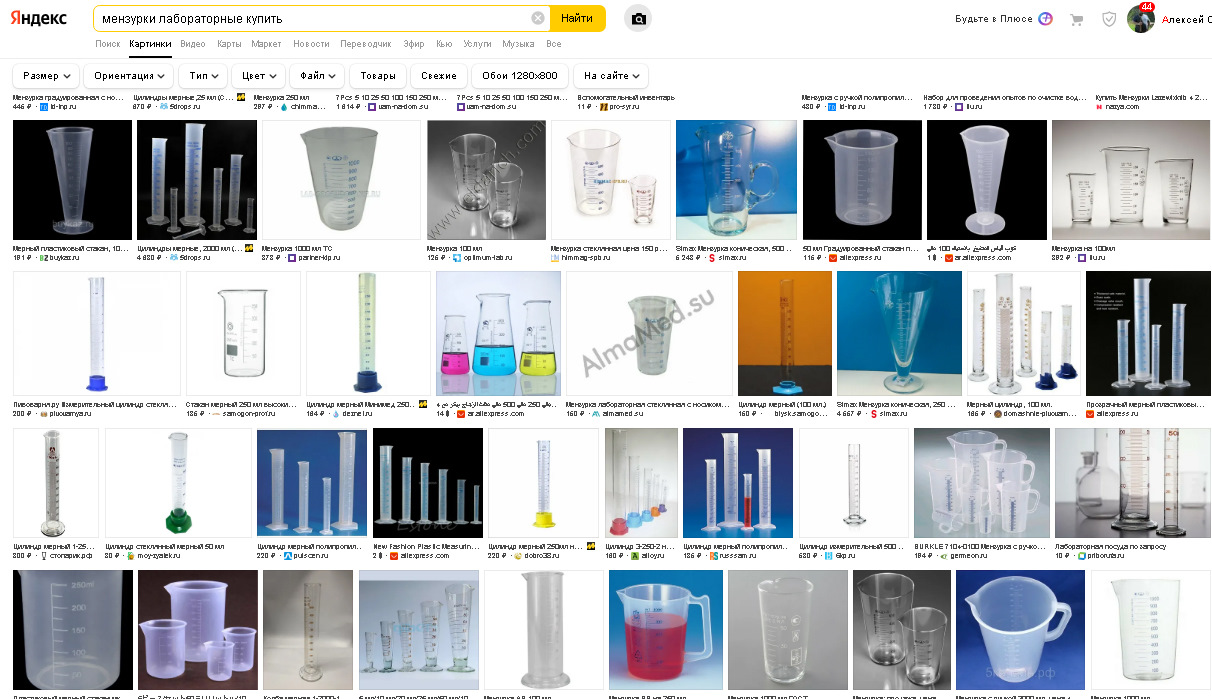

Здравствуйте. А где вы такие мензурки нашли?
Давно было, Илb на Али или на ВБ или на озоне…
Спасибо

Хорош стендик 👍 Если когда нибудь поборю свою природную лень, соберу что нибудь подобное ;-) Где покупал такие классные мензурки?
А не помню, даавно это было :-)
Небось на родине ;-) ?
Ага :-)))))

Меня только мензурки и держат(((
Нашел стеклянные лабораторные с метками.но они маловаты…
Так что вспоминай где взял мензуры
Купил.
Вот смотри, вводишь в яндексе запрос — Мензурки лабораторные купить и выбираешь любые :-)
ладно ладно…)))
спасибо, поищу.
Привет, в магазине где самогонными аппаратами торгуют, такие есть.Они под спиртометр как раз подходят, и для стенда тож подойдут.
Спасибо, посмотрю
