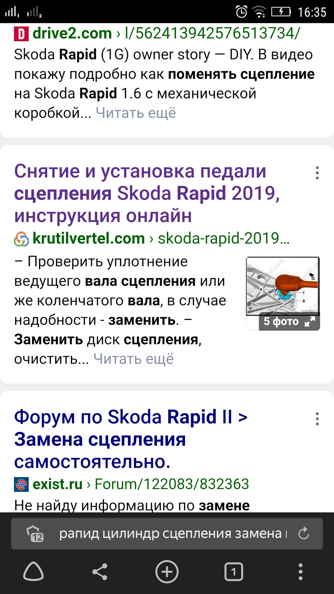

Проблема известная, находил видео, отчеты тут на д2. Кто-то мажет, кто-то меняет. В отчётах с форума о Гольфах люди писали, что самая лучшая смазка для этого узла — графит с грифеля карандаша, вроде как хватает на долгий срок. Однако цилиндр там отличается, у нас это пластиковый шток и пластиковый наконечник, у них шток металл, наконечник пластик.

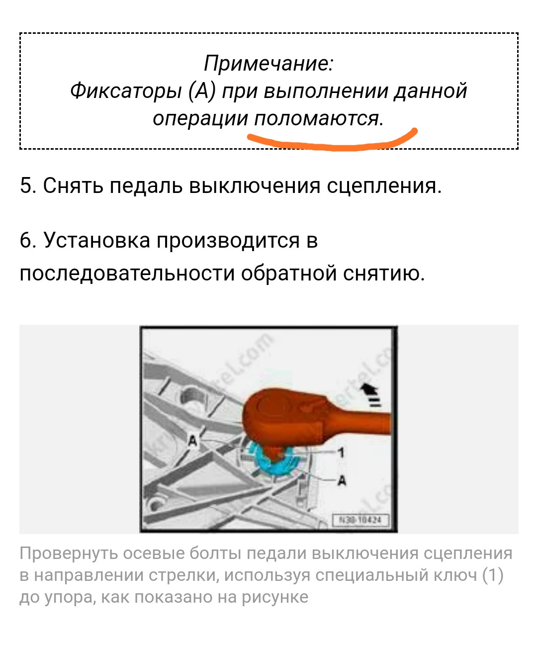

Почистил, смазал, собрал обратно, скрип при нагреве от цилиндра пропал, педаль стала ощущаться мягче, но теперь слышен и ощущается скрип от втулки самой педали (скорее всего, а там кто знает). Хотел и ее смазать, так как видел много бж от Половодов, но тут меня ждал сюрприз.
Втулка у нас другая, черная, а не белая и чтобы ее вытащить, надо ее сломать ( так написано в руководстве по ремонту ), стоит она 800 рублей, пока решил ее не снимать.

Втулка -"вал подшипника" многоразовая, есть мануал как её снимать, там ничего сложного сам не раз снимал и ставил обратно.

А если усы аккуратно подогнуть?
Снимал в итоге, усы подгибал, в целом получилось не сломал, но смысла в этом не было. Оказалось скрипт не эта втулка, а та на которой фиксируется шток цилиндра сцепления
