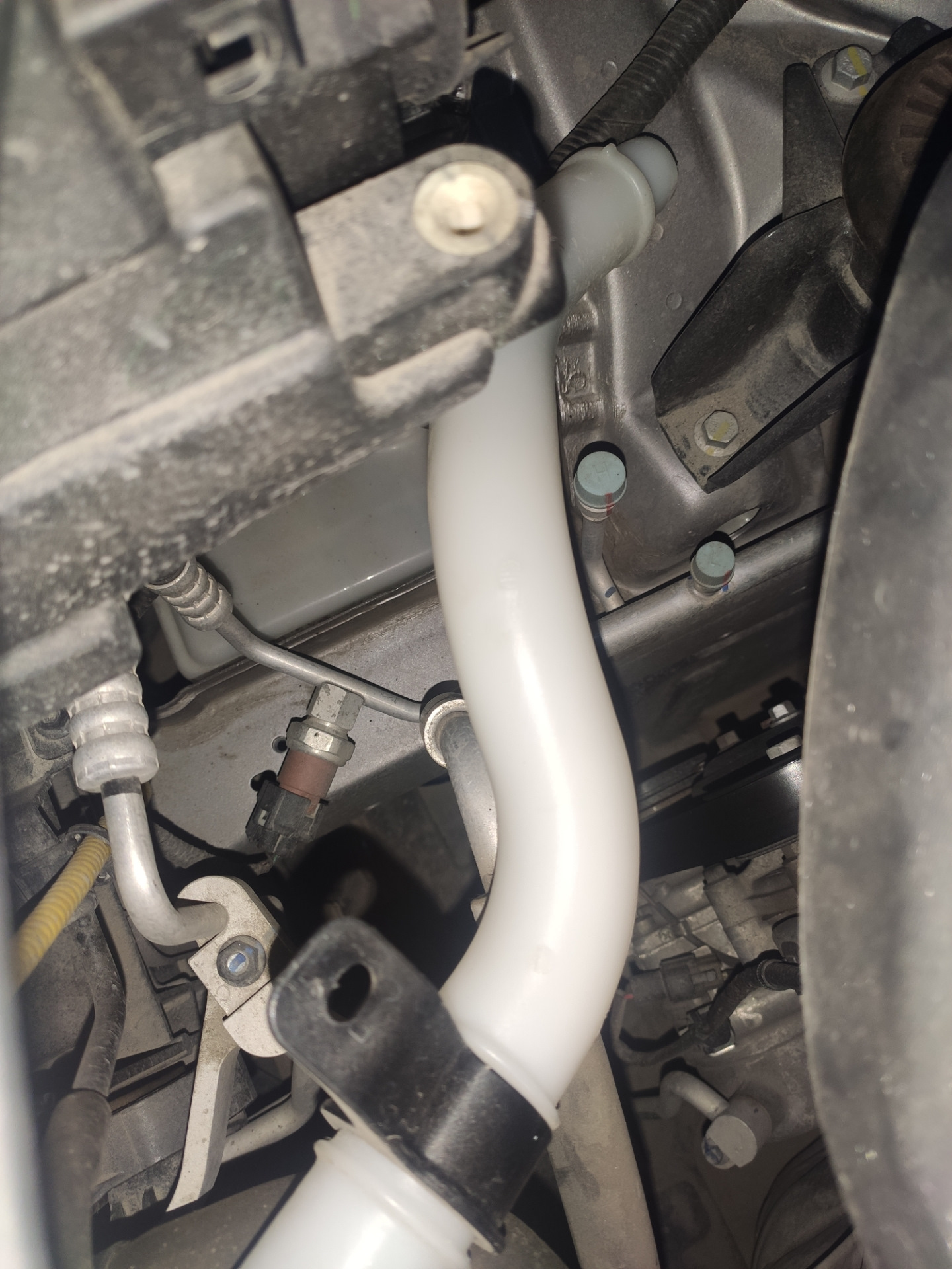

1. Доступ к нашим противотуманкам сверху просто отличный, слева (водительская сторона) проблем вообще нет, засунул руку вытащил лампу и работай, с право слегка мешает горловина бочка омывателя, откручиваем один шуруп сверху и отшелкиваем клипсу снизу, и горловина у нас в руках, работаем по аналогии с левой стороной.

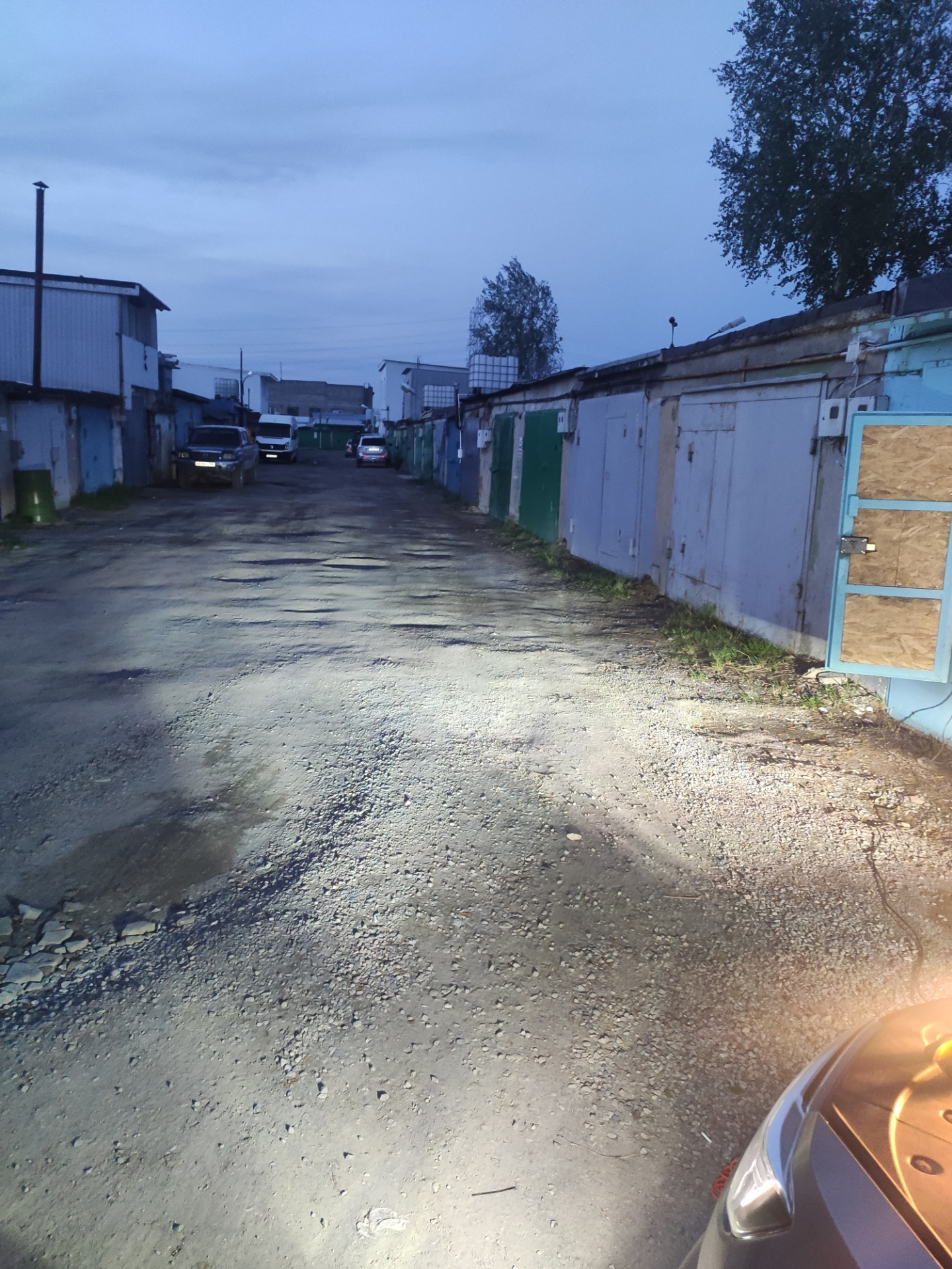

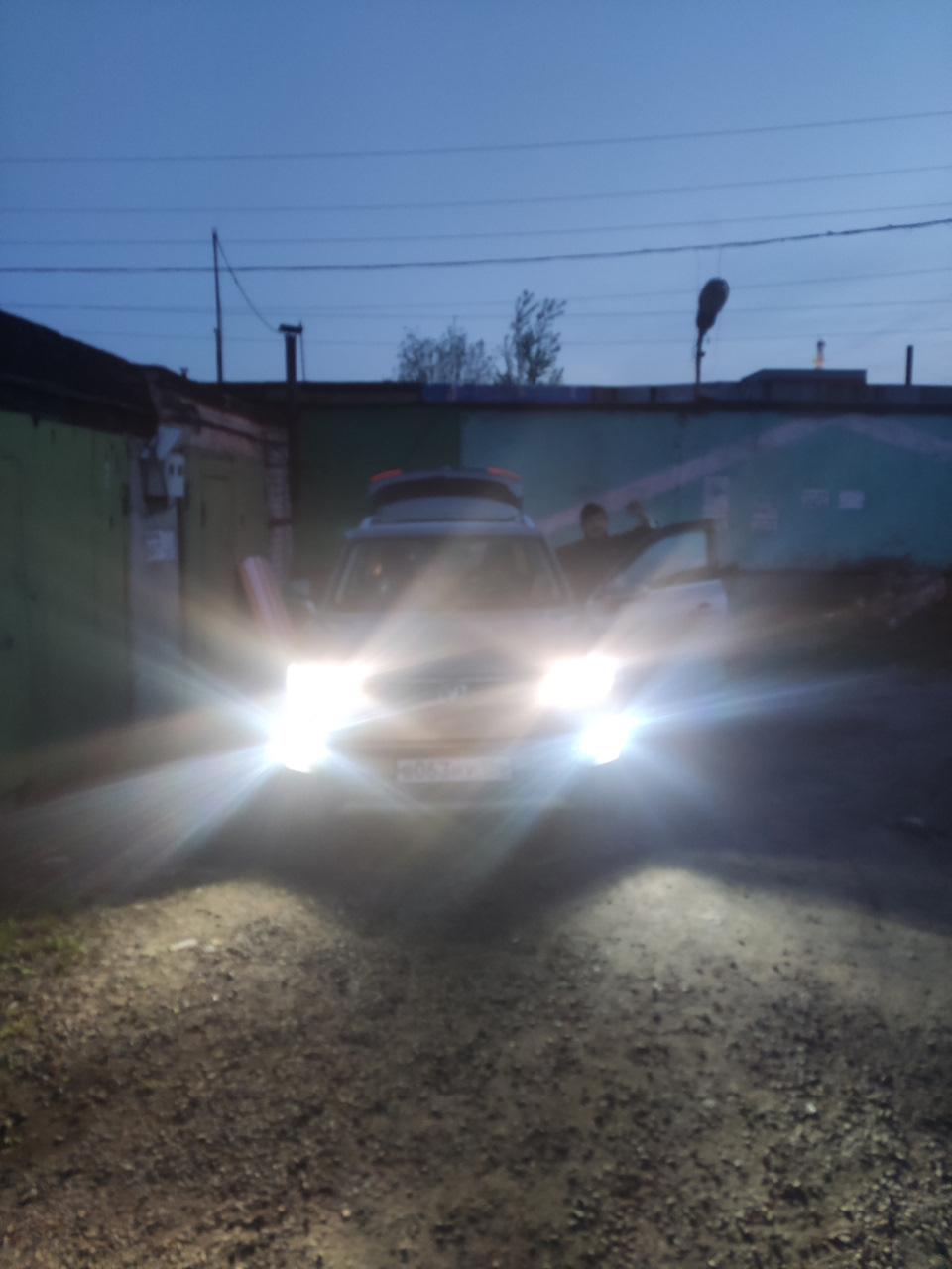

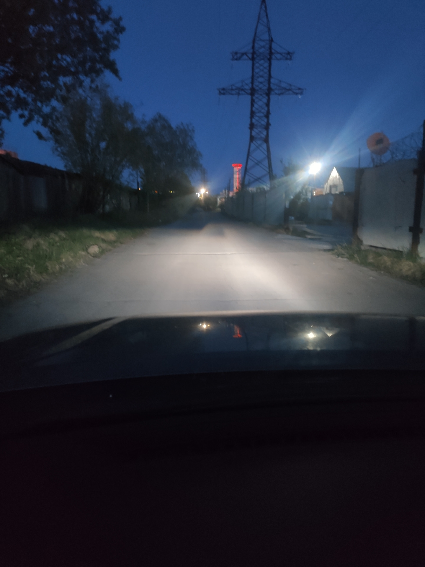

Мое мнение что светит отлично и по низу, покрайней мере мне не кто по городу пока ехал домой из гаража не моргал и громко не материл, ехала рядом тойотка на ледах в туманках так там вся морда в засветки была

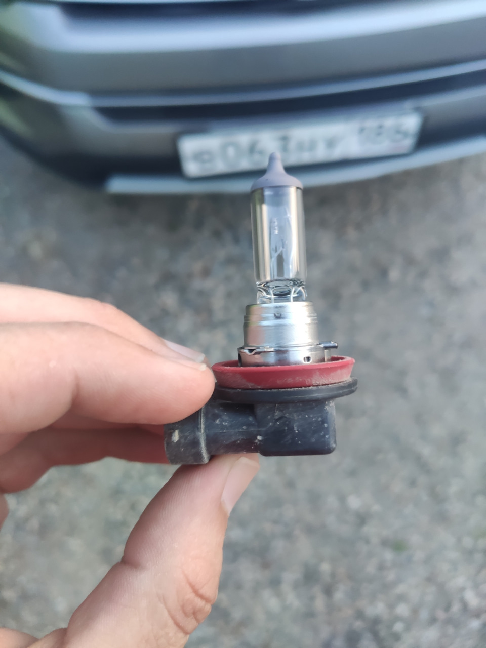

Кому интересно штатные лампы
