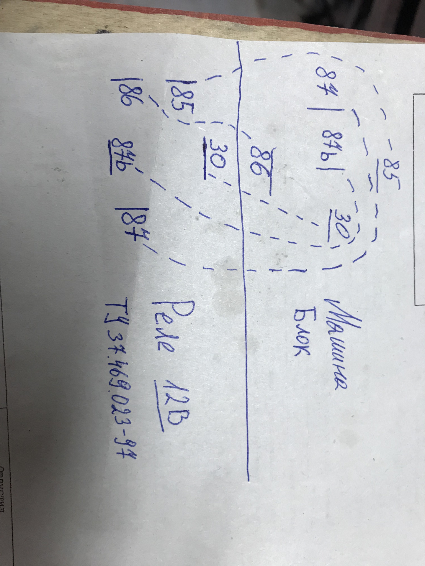

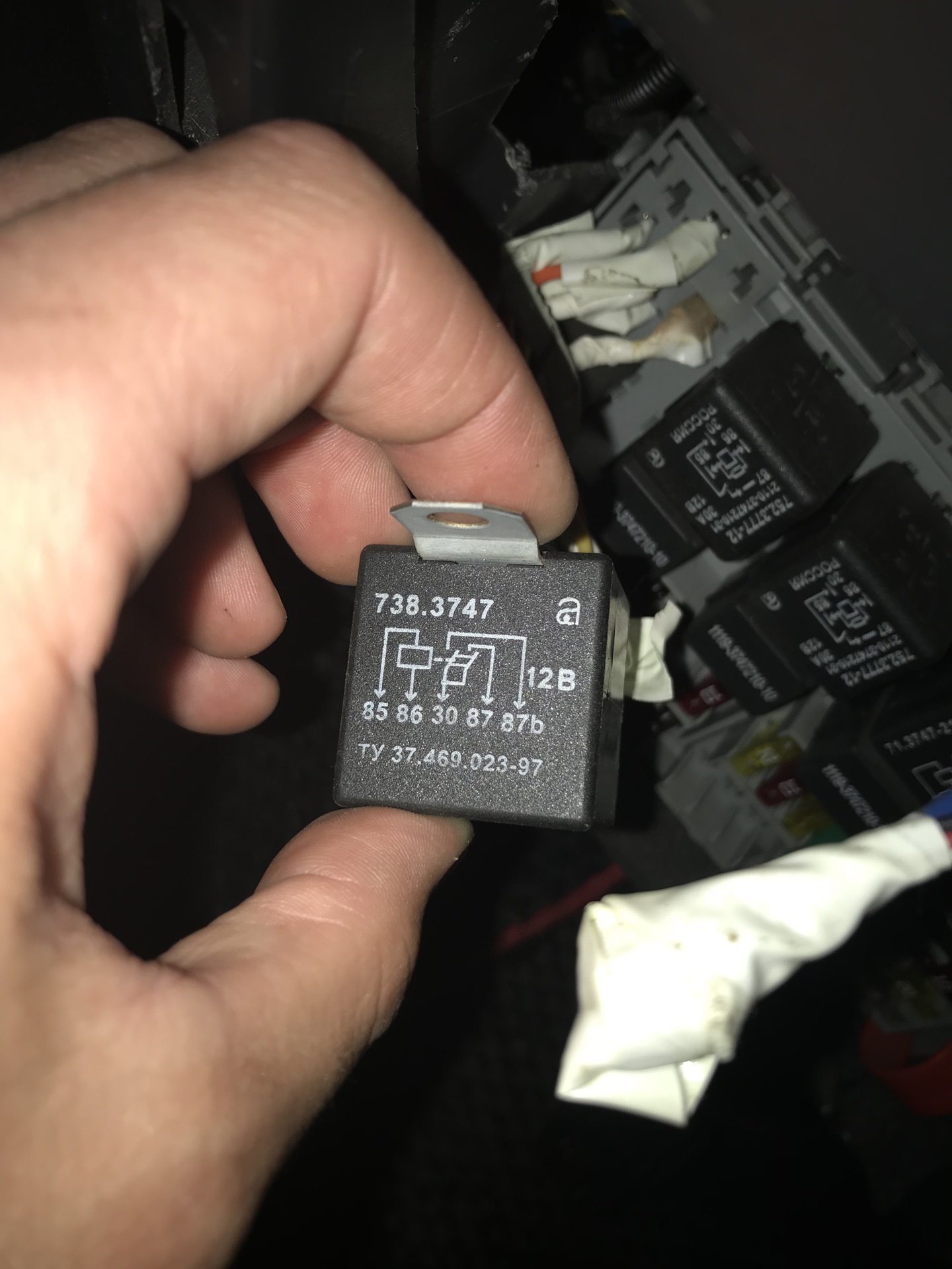

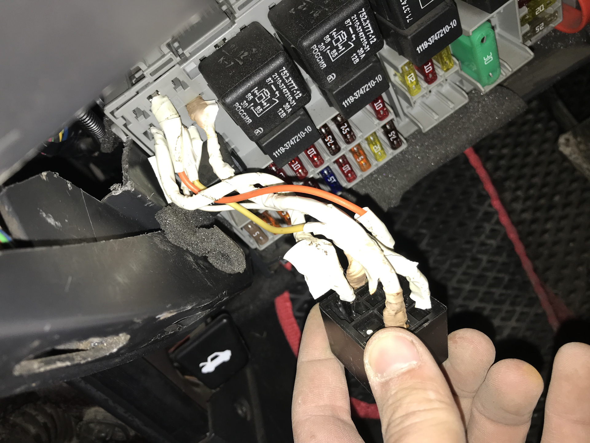

Собственно родное реле умерло ( tyco v23134-m52-x157 ), аналогов нету, пробовали обычные 5-им контактные реле, от фирмы бош, не подходят и все. Ближний горел даже при выключенном зажигание. Найти оригинальное реле нет возможности, в городе их просто не знают. В онлайн магазинах только в неизвестных и цена от 1300₽ до 3000₽. Тольятти предлагает покупать полностью монтажный блок в сборе.

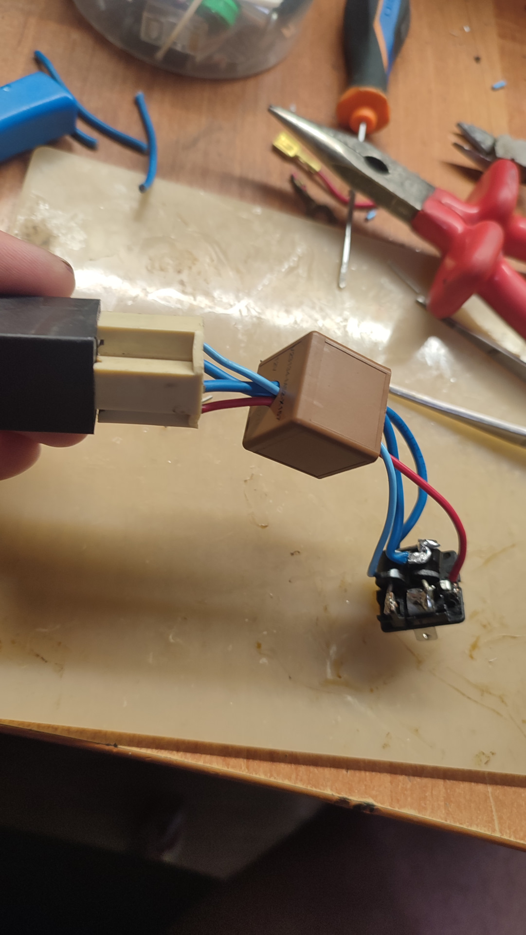

В интернете инфы не находили и… все же один электрик нашёл выход. Данное реле:

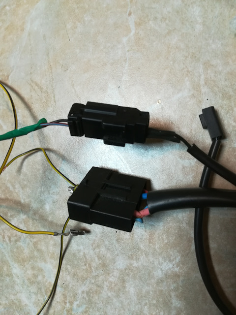

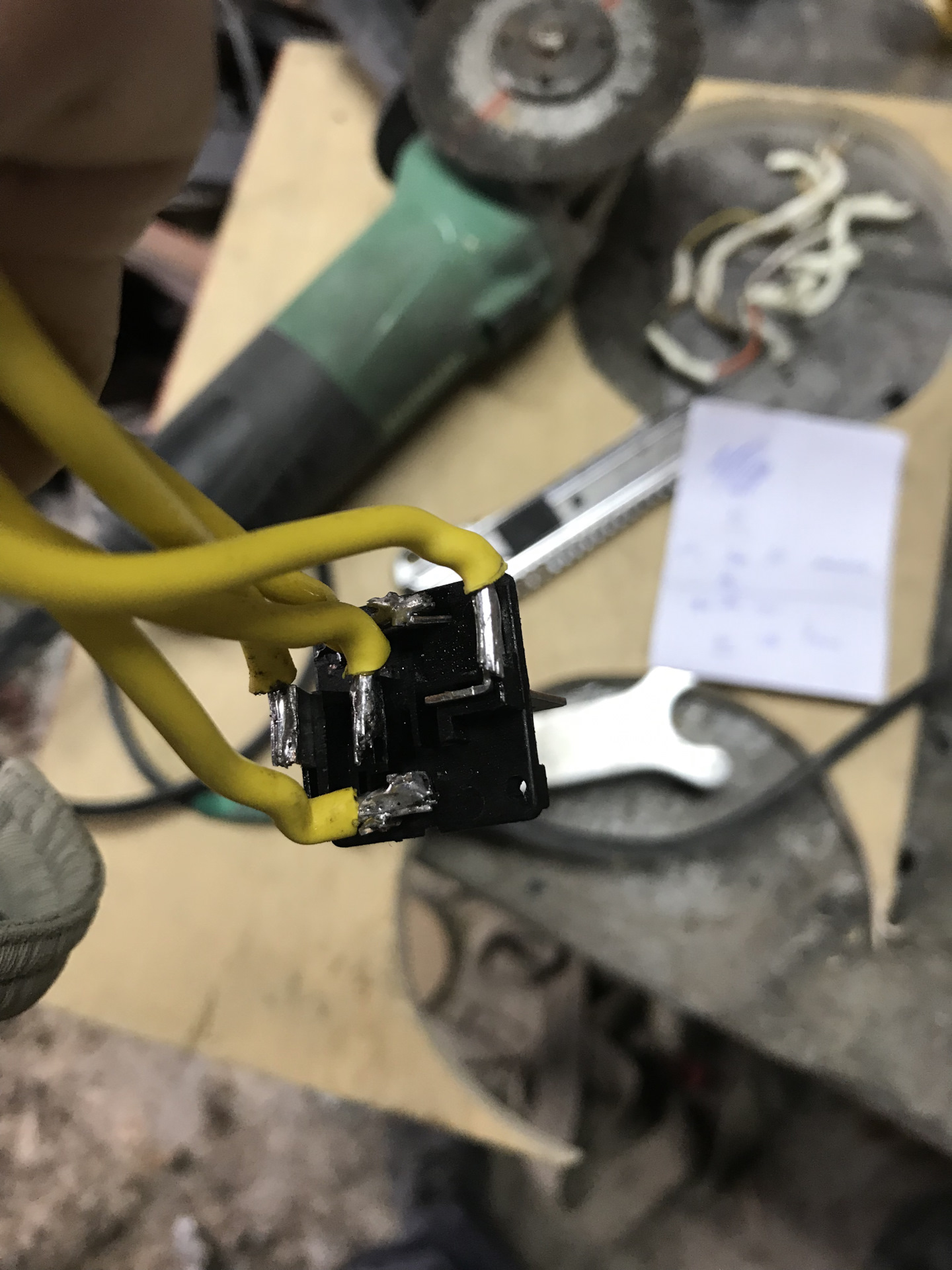

Но как же без колхоза его воткнуть? Да никак, ну вообще никак. Тогда они сделали все на сопли и все работало,
потом обгорели провода все писал в той же запись: www.drive2.ru/l/557340795925954996/

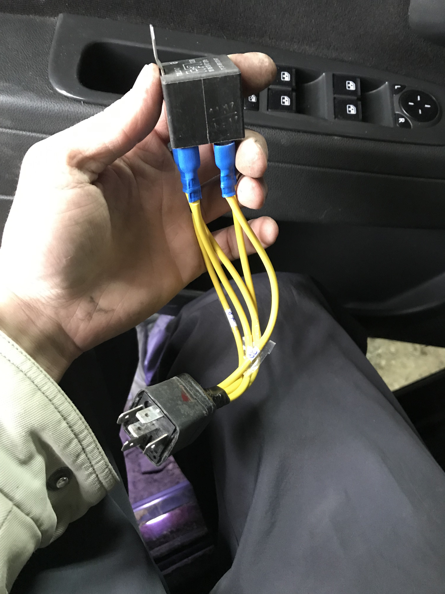

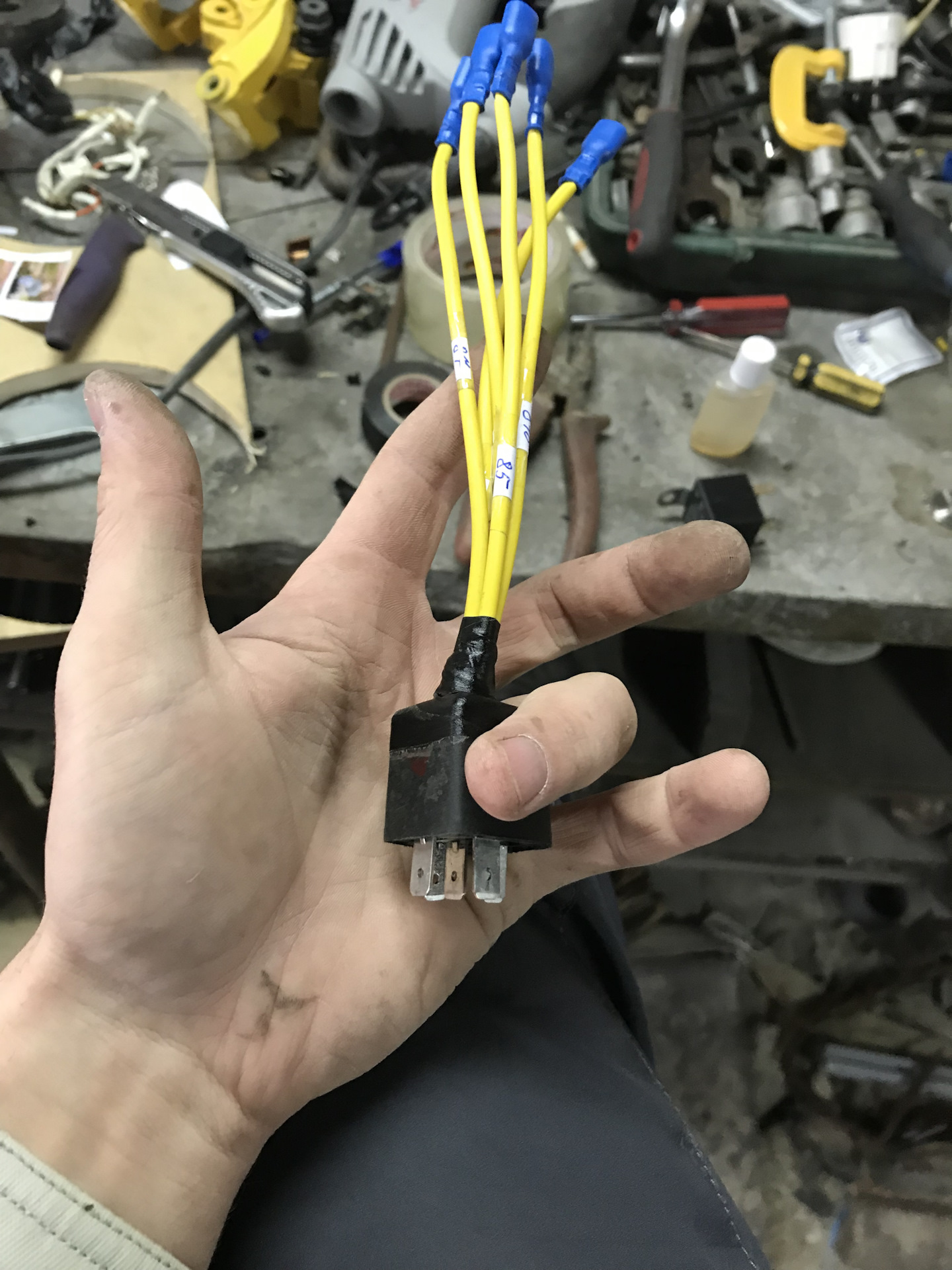

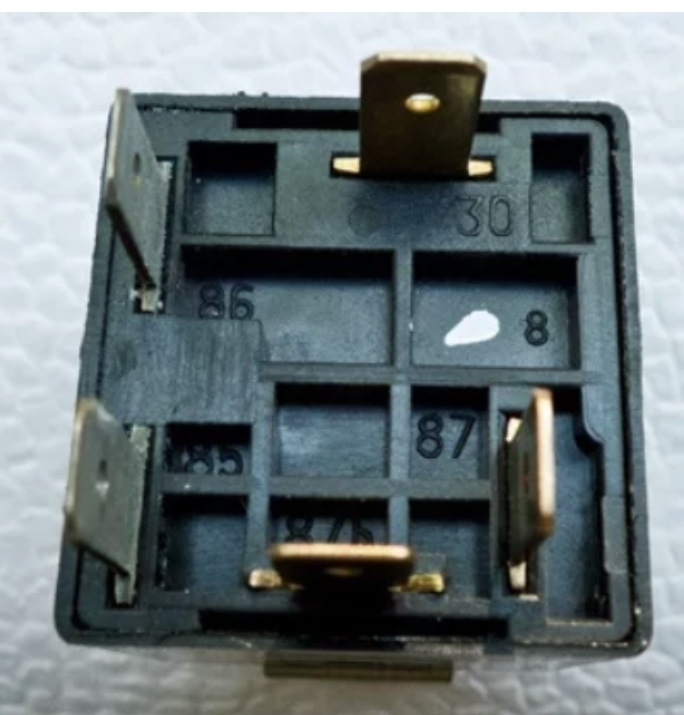

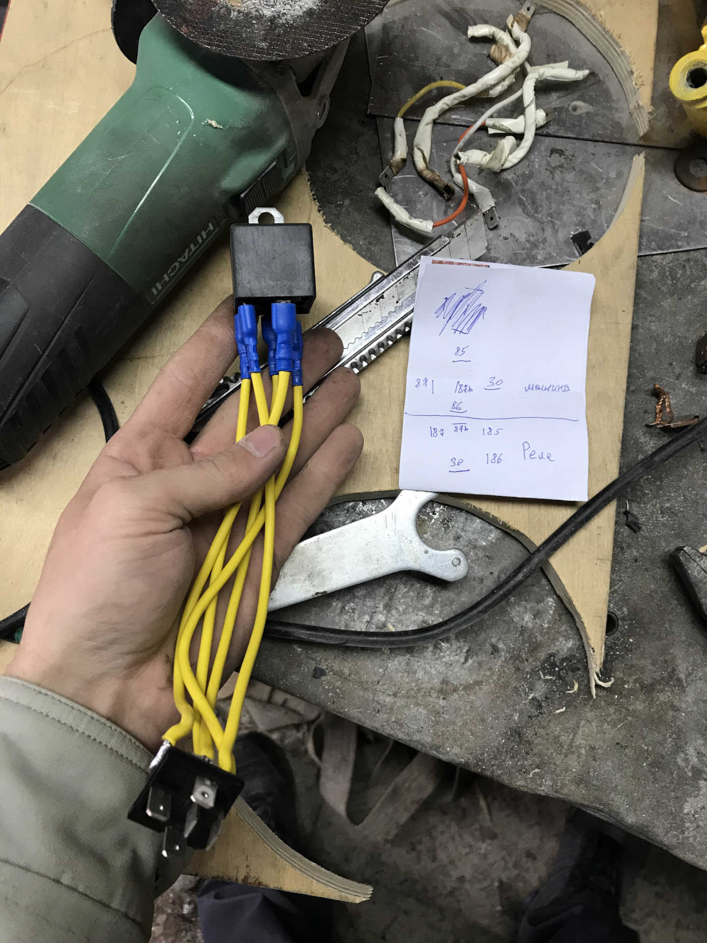

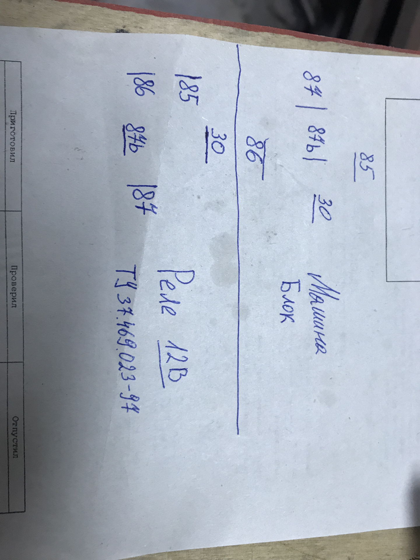

Вообщем сделал как можно аккуратно, и чтобы в следующий раз можно было спокойно вытащить старое и поставить новое реле. Подключать как по схеме. Все контакты идентичны обычному реле, только расположение как видите по другому.
Для себя пронумеровал провода, чтоб при замене ничего не искать и не разбирать)
Собрал, поставил на место, включаем зажигание, включаем ближний и радуемся😍😍😍 датчик света тоже работает, датчик дождя тоже, все, и не надо искать никакое португальское реле👍👍👍👌👌👌

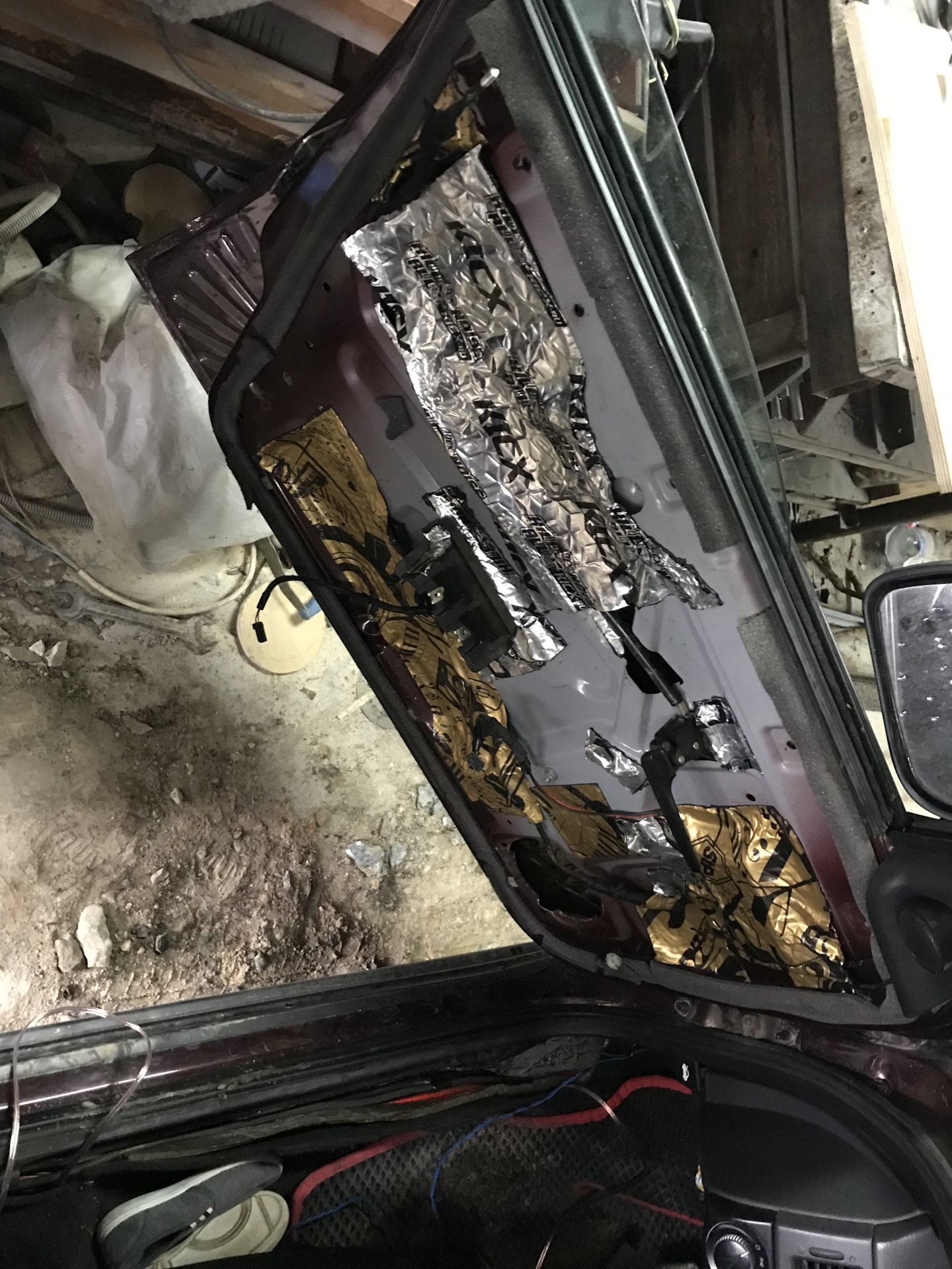

И заодно решил поставить мид бас в двери, фото сделал увы только такое ☹️☹️☹️

Такая же беда умерла спустя 12 лет эксплуатации, авто 11года, сейчас это реле (V23134-M52-X157) предлагают за 2732 руб. Без света ездить и ждать пока придет и где-то ещё найти не вариант было. Сделал так : в старом деловом реле выкинул потроха, впаял два диода катодами на контакты 87 и 87b, аноды вместе на них 30контакт посадил от любого реле 4 или 5 контакт, я взял 5 ти на 40а, плюс в этом рыжем реле есть параллельно выводам катушки резюк на 0,530 кОМ, тоже оставил ну и собрал на фишке для релюх. Работает, норм, кстати там схем нет на этот узел цепи этого реле, но еще питается корректор фар от нее. Может кому пригодится. Диоды просто взял по мощнее которые влезли, щотки.
Тоже не плохо) но в случае замены это опять паять надо, а у меня старое снял, новое поставил))

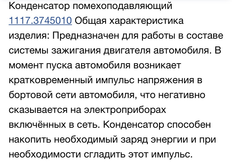

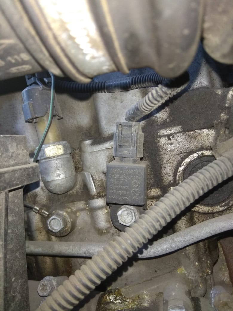

Здравствуйте. Извините что не в тему. У друга приора разобратся не может идут провода а датчика нету. Вопрос в том что за датчик или реле и за что отвечает. Датчик если смотреть под капот то справа на гбц. Сфотали на другой приоре но что и зачем непонятно. 126 мотор с кондеем. Справа квадратный.
Щас в инете поищу, что-то я у себя такого не видел, хоть тоже 126 мотор с кондеем
Искали ничего не нашли.
Нашеееееел 🔥🔥🔥😃😃😃
Конденсатор помехоподавляющий
1117-3745010
pyatuavasechkin
Если долго мучиться, что-нибудь получится 😃😉
Спасибо большое👍. Херня по большому счету😊
Обращайтесь)
У меня кстати такой не стоит 🤨
Думаю может поставить тоже)
pyatuavasechkin
По большому счету да 👍😁

Так это реле идентичном португальскому, только расположение ножек другое)
так разбери блок свой и поменяй положение проводов)

А разобрать и кишки русской в это корпус не вставить?
Кстати, ты подкинул мне идею) надо купить новое такое реле, а старое разобрать ради эксперимента 😁
Просто которое щас стоит, из-за старых проводов и плохого контакта оплавился один контакт ☹️
