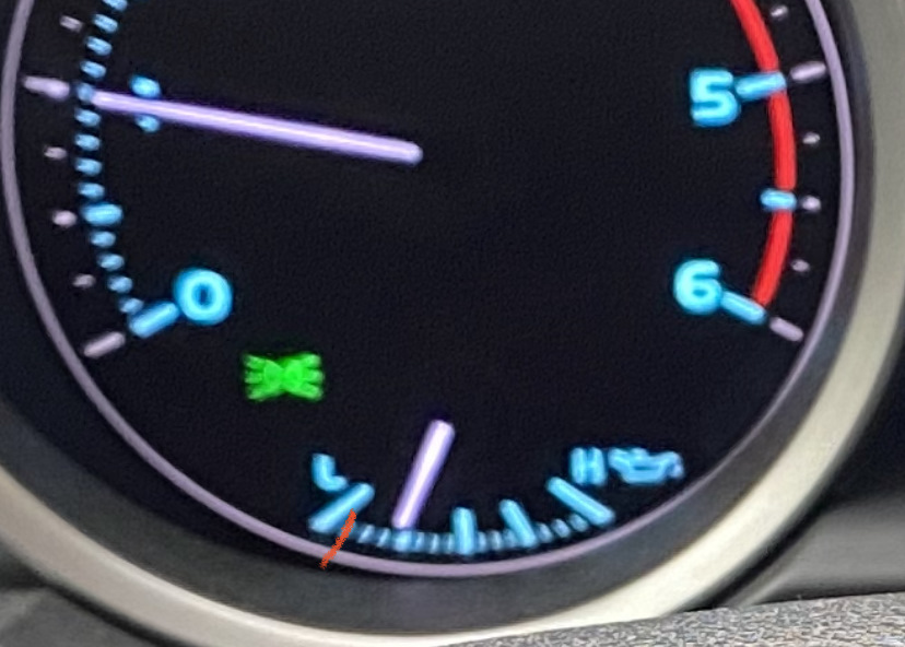

Заливаю Тойоту 5w30, стрелка давления летом на прогретом двигателе опускается к первому делению.
Это — к первой четверти шкалы? Или совсем вниз, к миллиметровой разметке?
Вот так в жаркую погоду, в режиме драйв.
Это очень мало
Масло надо сменить на другое

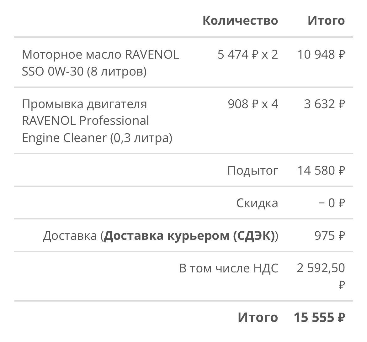

С Равинолом только положительные у меня отзывы на туареге 2 года на нем и все огонь 🔥 вот решил и на крузаке перейти на равинол
Если с чипом, лучше w40 брать
И промывку лить не надо ни при каких раскладах. Само масло за 2 замены всё мягко отмоет
Чип мягкий 280. А промывку на туре лил с каждой заменой 🤷♂️ Вопросов не было
Да ЗАЧЕМ промывка то?
Её льют только если мотор загажен маслом. При регулярном использовании хорошего масла и своевременной его замене — совершенно лишнее это.
Лучше в моторе останется около 1 литра старого масла, чем тот же 1литр, но ещё и разбавленный керосином и другими посторонними добавками
Правда и в твоих словах есть 🧐

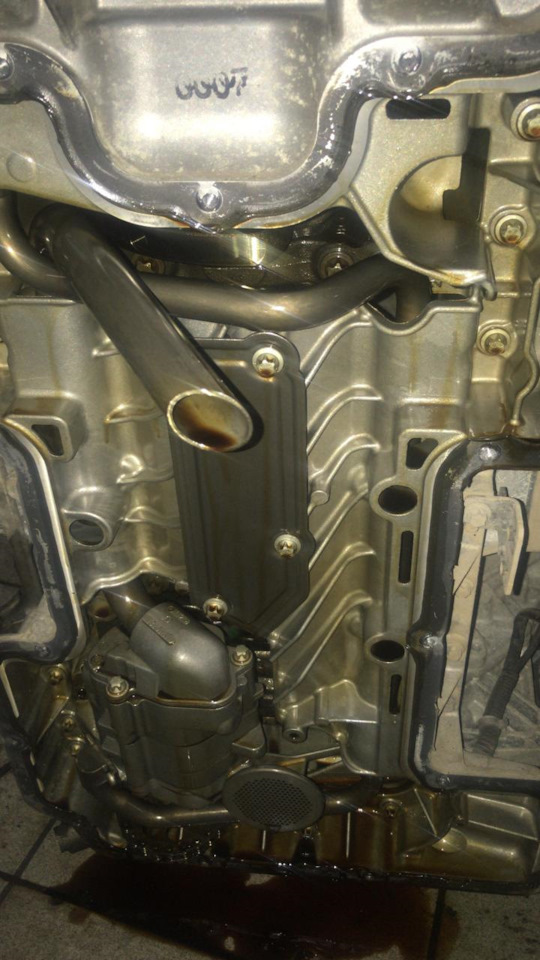

Вот. Всего два раза поездил на равеноле.
Это старый мерседес со снятым поддоном
Да на туре видел эту картинку у себя тоже

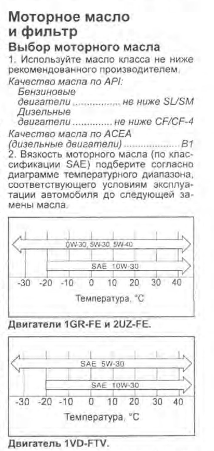

Рекомендации 2007 года

Рекомендации для евро 4

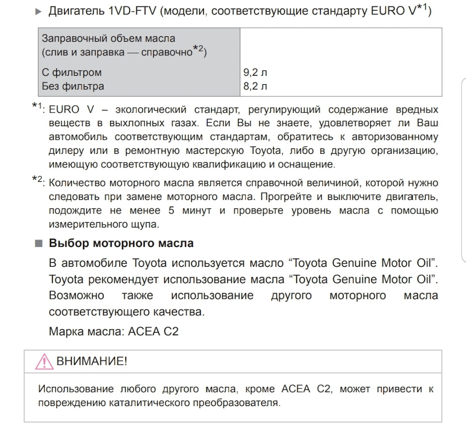

Рекомендации на последние модели евро 5
elikbakinskiy
Законное масло 1VD-FTV ExxonMobil 0w30. Это единственное масло, что заливуют по реко ендации производителя и только на него и расчитан дизайн и тестировался этот древний ДВС.
По поводу остальных масел, можно заливать, но только те, что по характеристикам лучше.
По поводу любых немецких масел — не советую! Ибо во всех них часть является отработкой — это требование немецкой промышленности и охраны окружающей среды германии.
На заводе залито 5w30

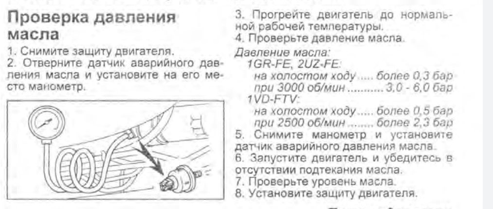

А сколько должна стрелка показывать? Искал эту тему в инете и ничего конкретного не нашел
Присоединяюсь к вопросу, на ТЛК хоть вывели параметры давления масла, в рендже доресте катай и думай, какое давлени, в итоге поставив датчик давления от 1 АТМ, лампочка загоралась на панели, продал сразу рендж от греха подальше)
На дорестайле ровно 1/4, на втором рестайле чуть ниже 1/4 шкалы
Спасибо!
SolovievMaks
Так и должна стрелка быть на 1/4 на холостых. Поднимается до половины только при "тапке в пол", с дилером обсуждал, так и должно быть.
У дилера серьёзные специалисты😂
Они скажут всегда, что как у тебя — так и должно быть😂
У меня на разогретой машине при тапке в пол почти три четверти поднимается давление
Ну вполне до 3/4 поднимается. Хз как у вас, у нас норм диллер, все покажет все расскажет)

C2 нет, даж мерсовского 229.52 нет… у кого dpf не вырезан, может забиться. Большинству не подойдет такое масло.
