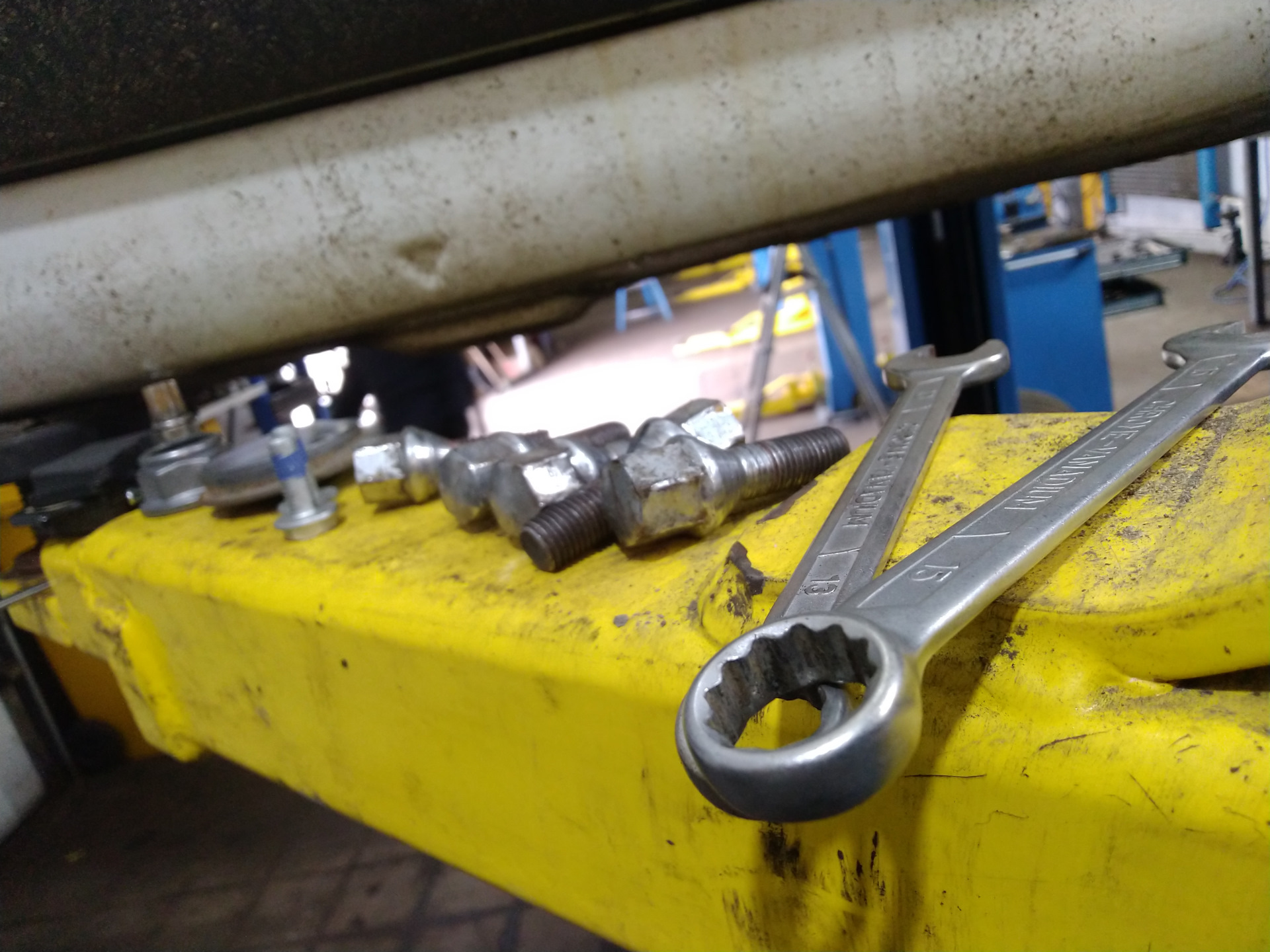

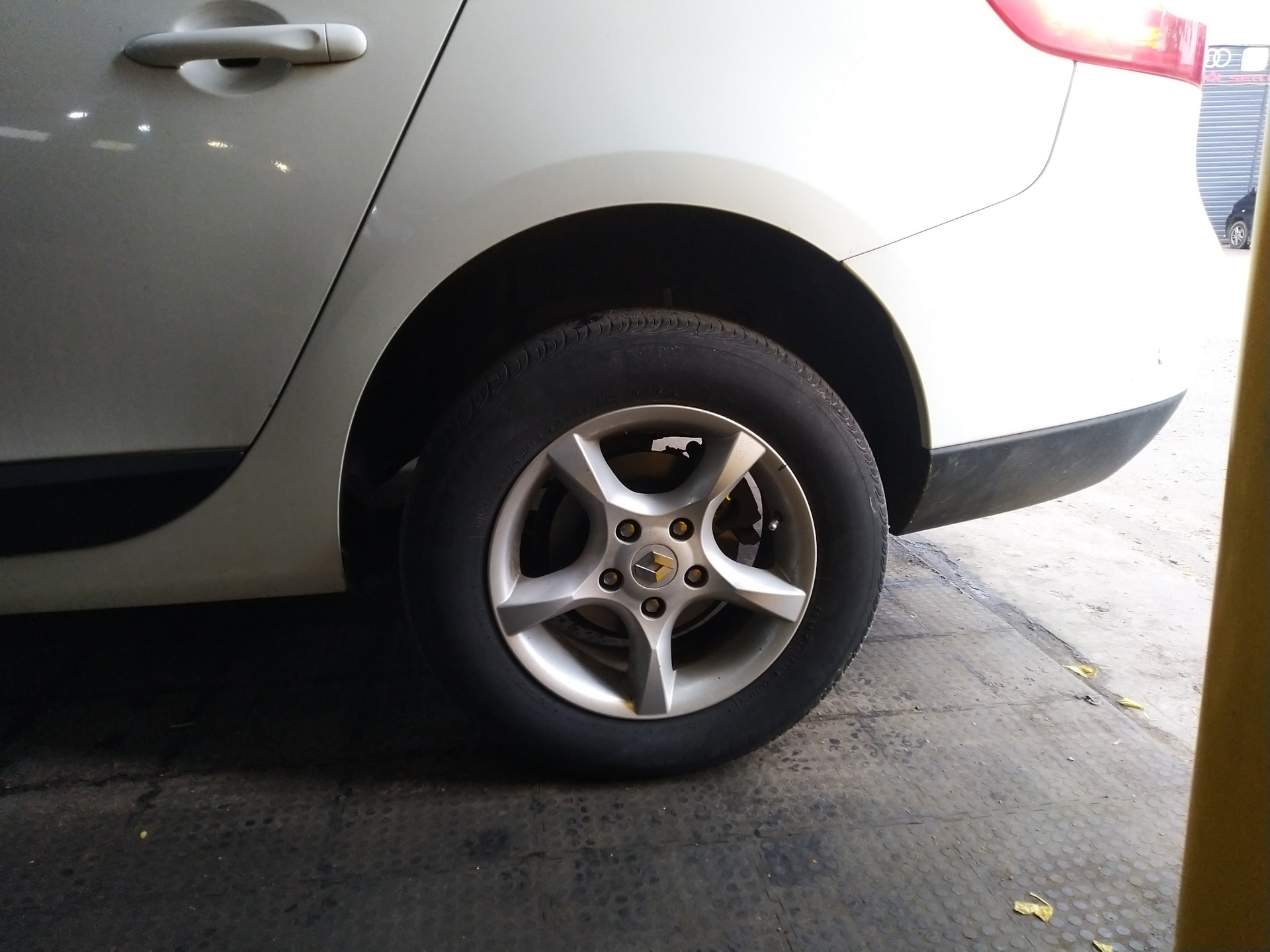

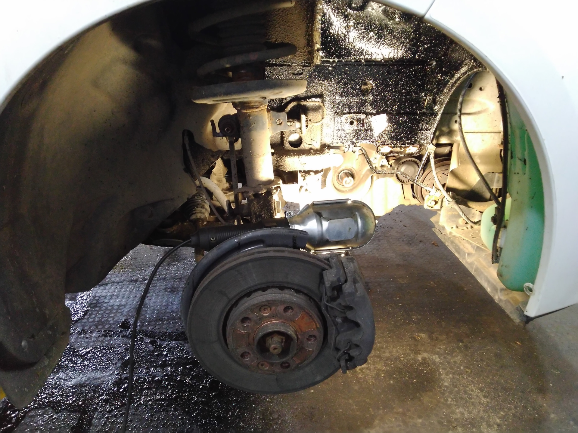

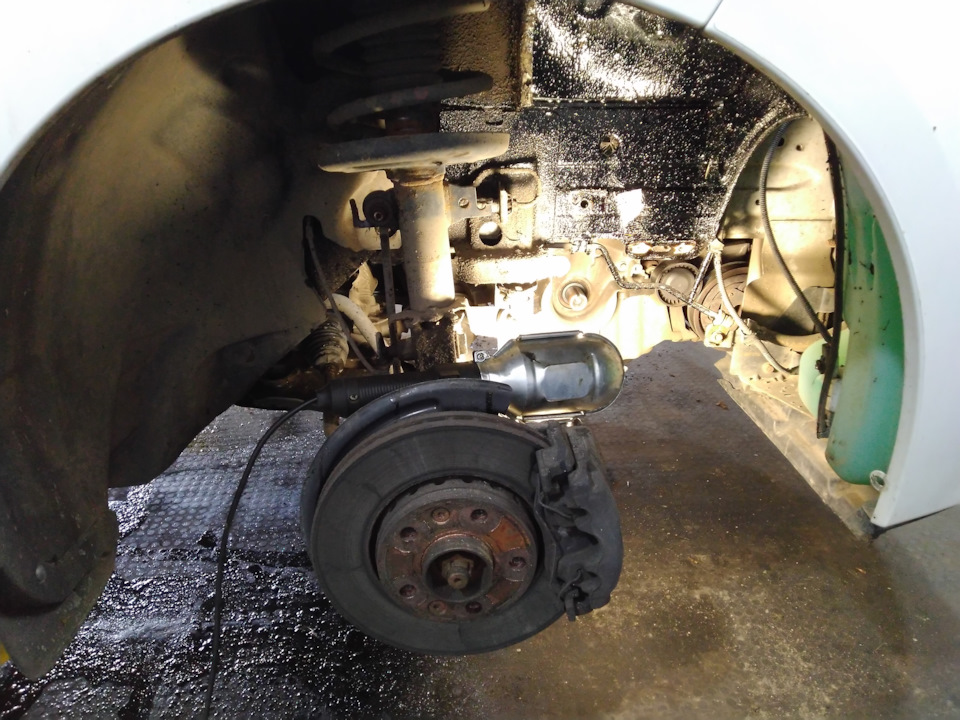

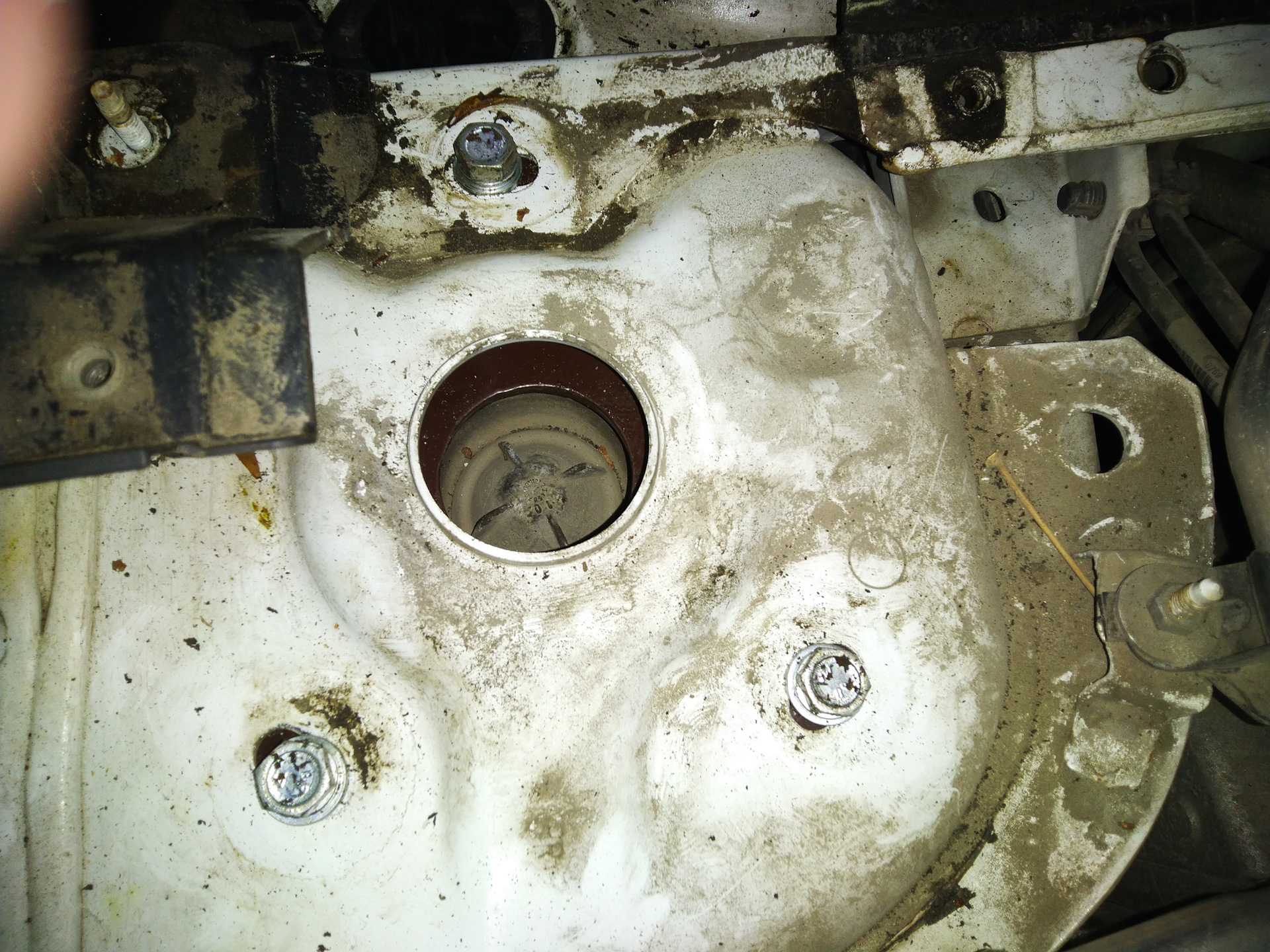

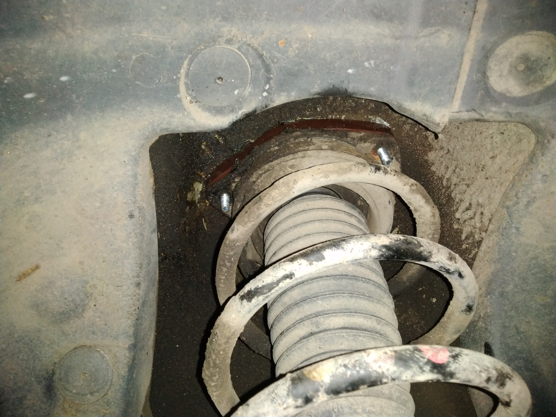

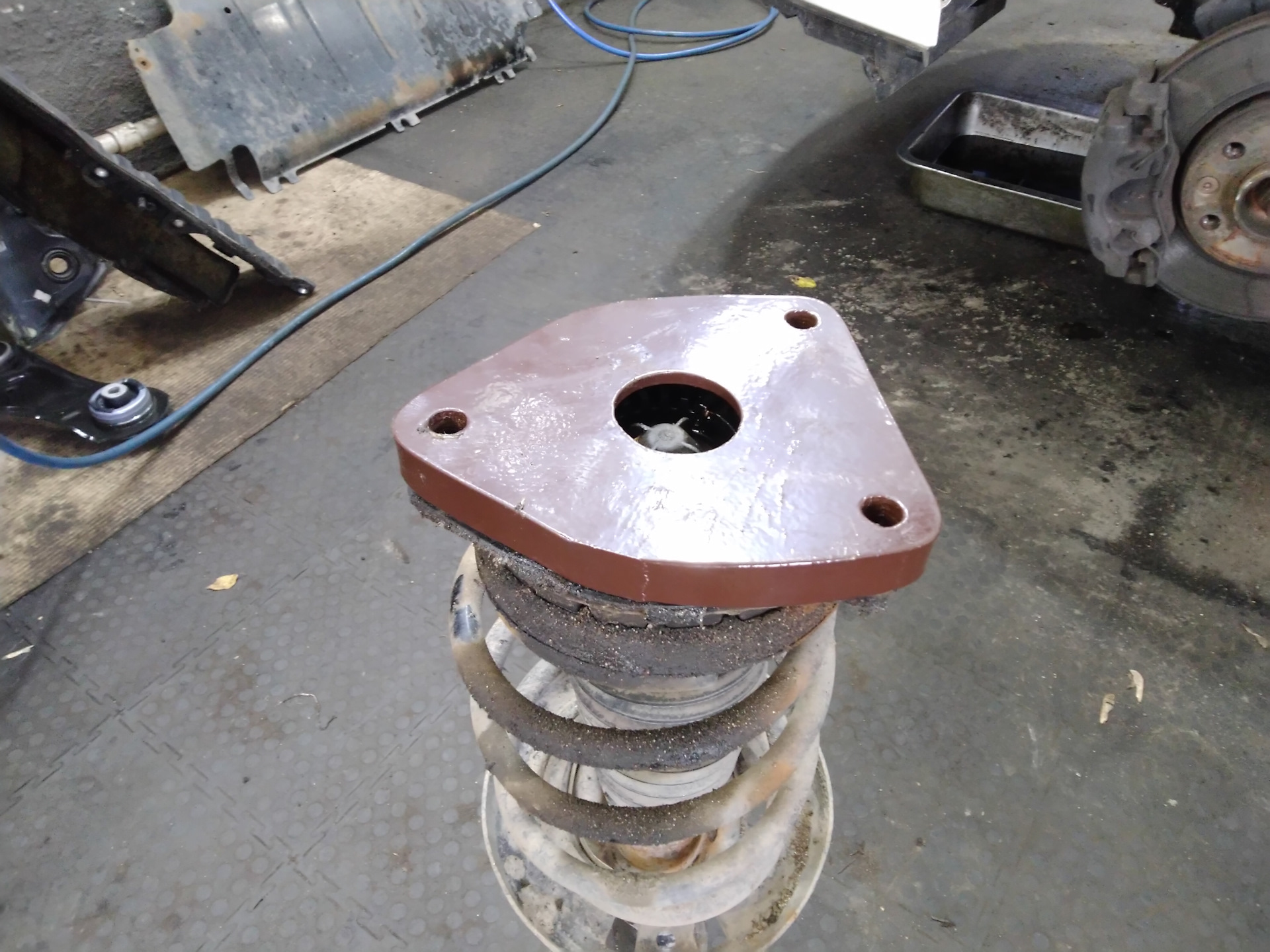

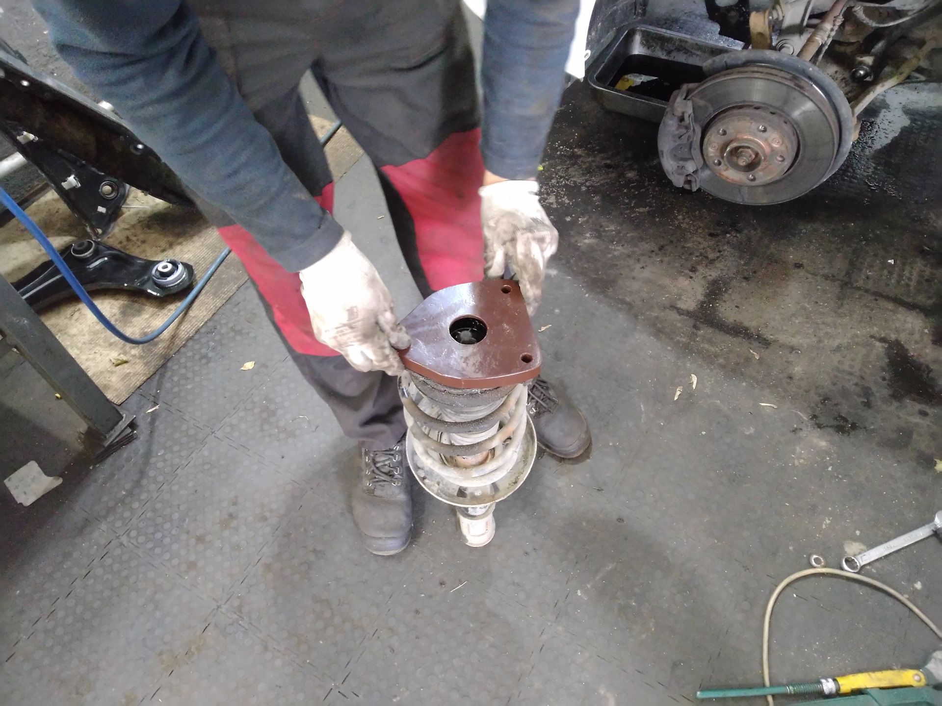

1. Лифт авто

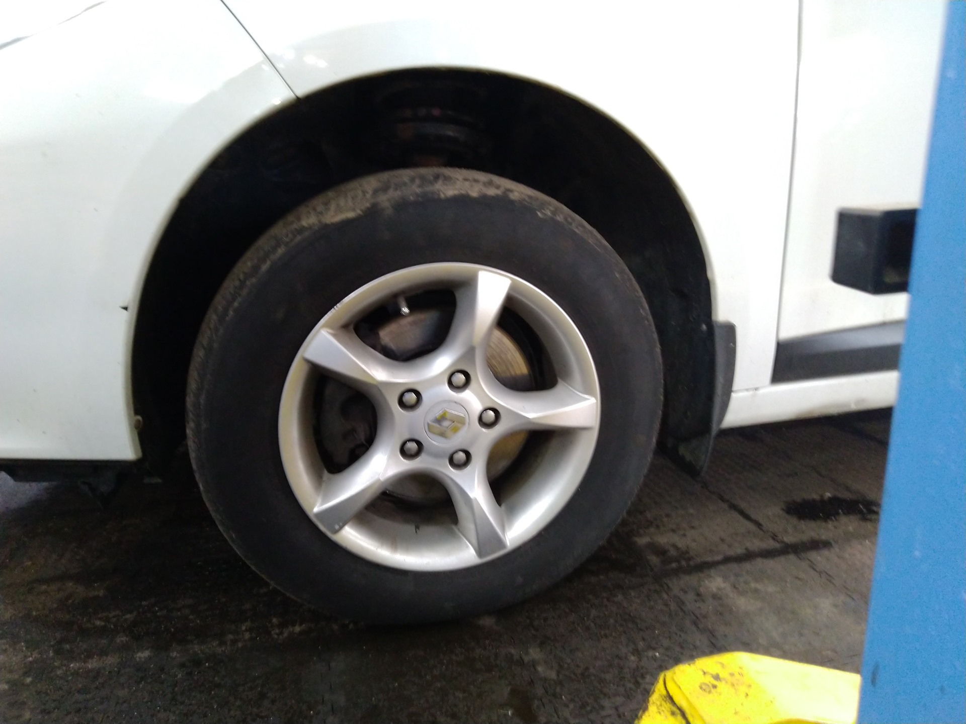

Предстоит мне замена шин летних в этом году, ато мои нынешние с рождения тачки стоят, уже в мелких трещинах, но протектор так и не стёрт до меток. При этом товарищ Alehzey устроил прикольный эксперимент который запал в мозг и не давал покоя.

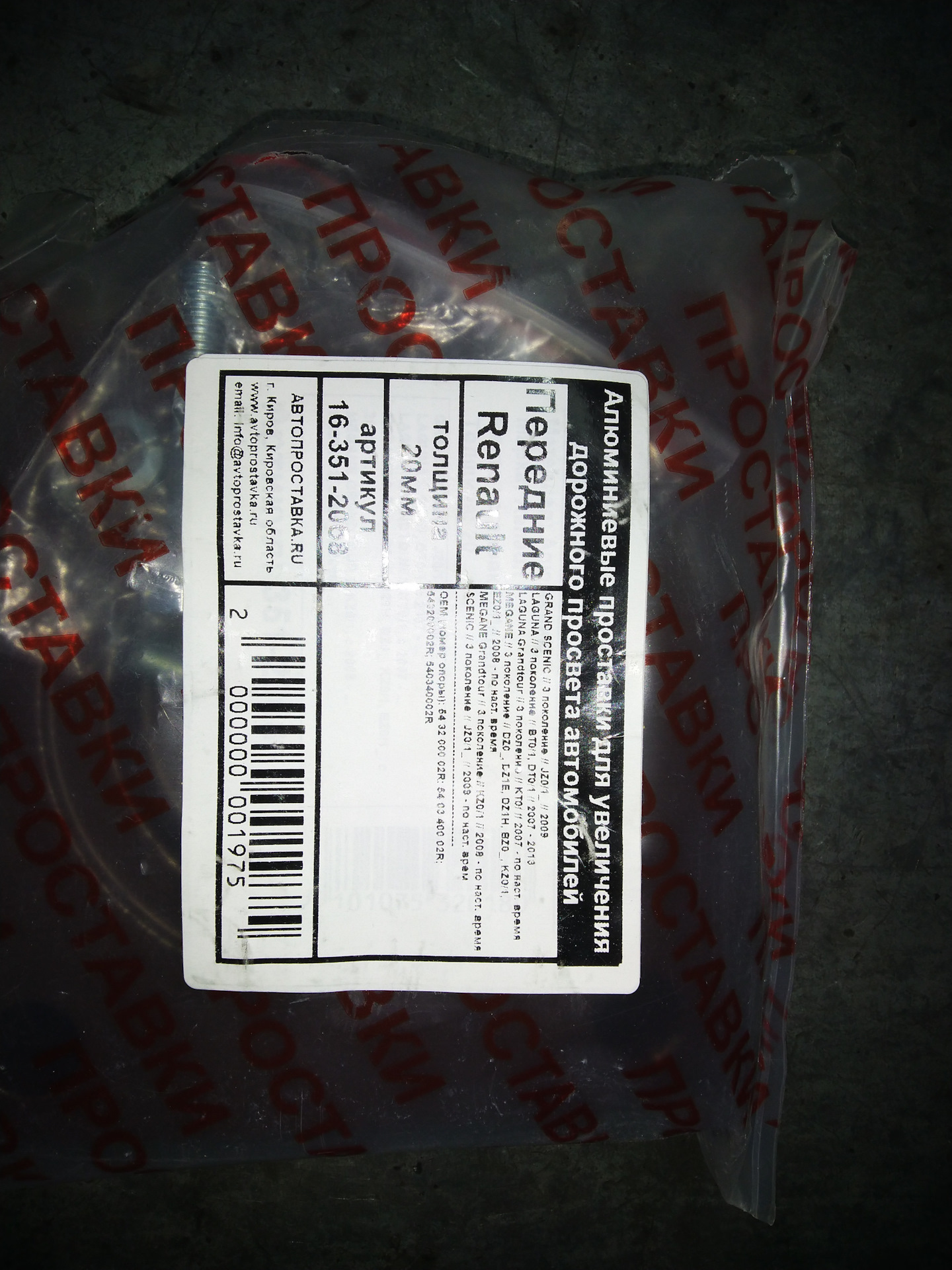

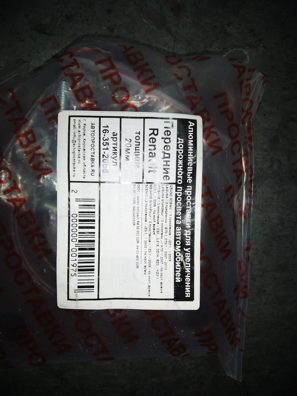

Поднапрягся (покурил форум, д2, сайты по проставкам, пообщался с автором статьи и воплотил в реальность, НО несколько иначе:

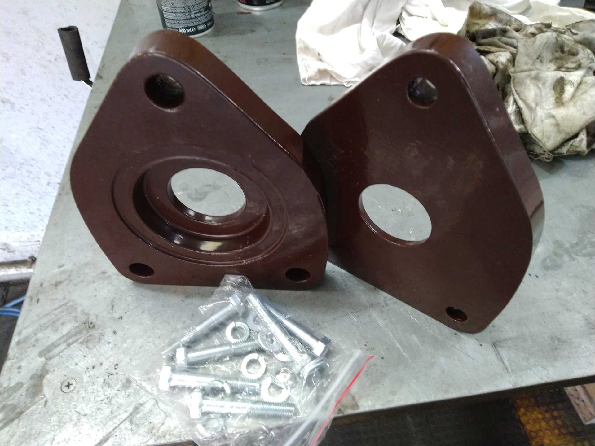

— проставки на перед брал avtoprostavka.ru/glavnaya…iy-20mm-2sht-18-p351-20b8
— пружины на зад 62018 KLAKSON
Проставки ставятся между стойкой и стаканом, пружины просто меняются, открутив аморты снизу и вывесив балку.
Пружины задние не пилил, ПОКА не пилил…подожду когда усядутся, а потом посмотрю сколько отчикивать.
Кстати пришлось стойки стабилизатора (косточки поставить покороче TRK0035)

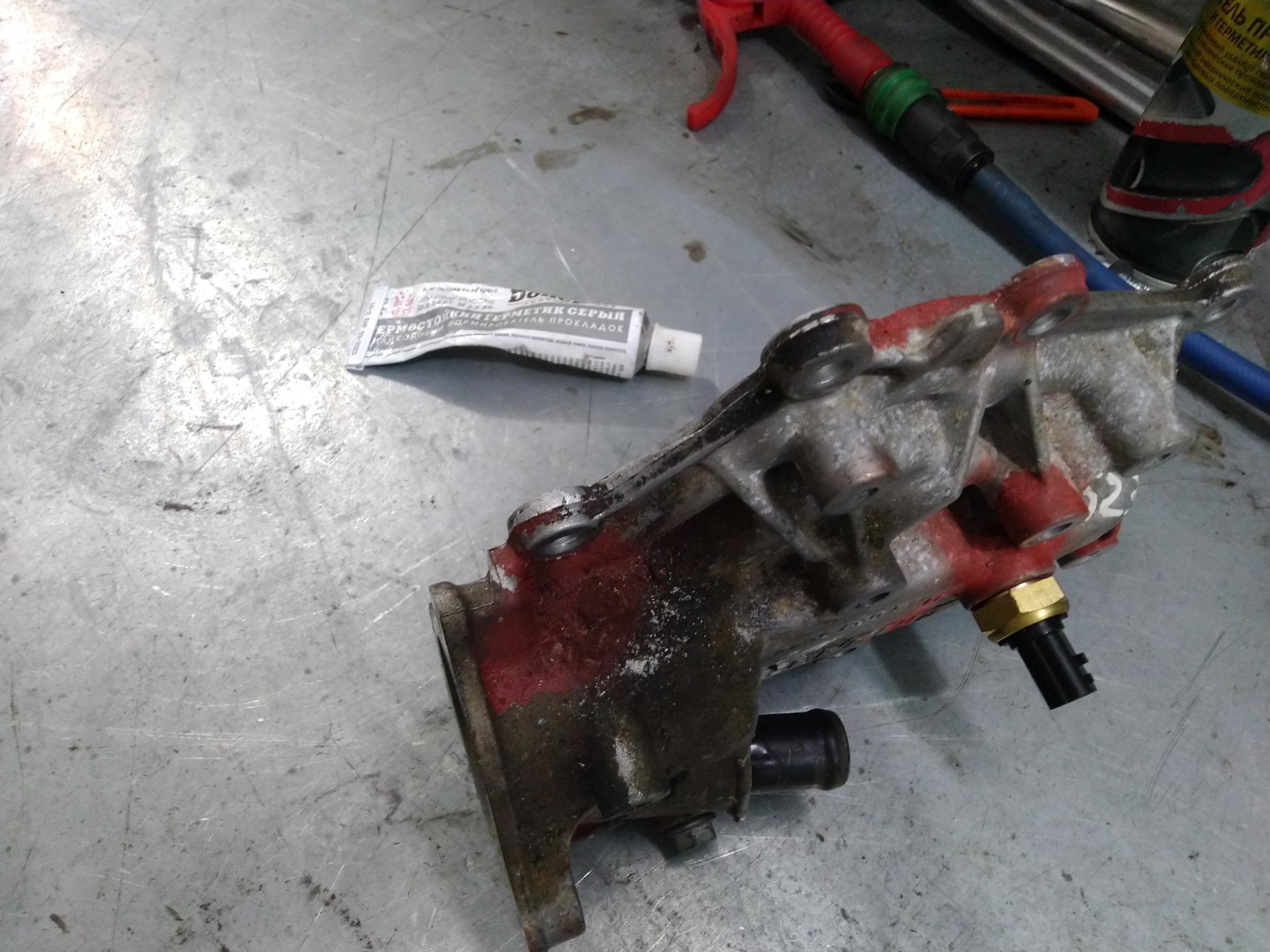

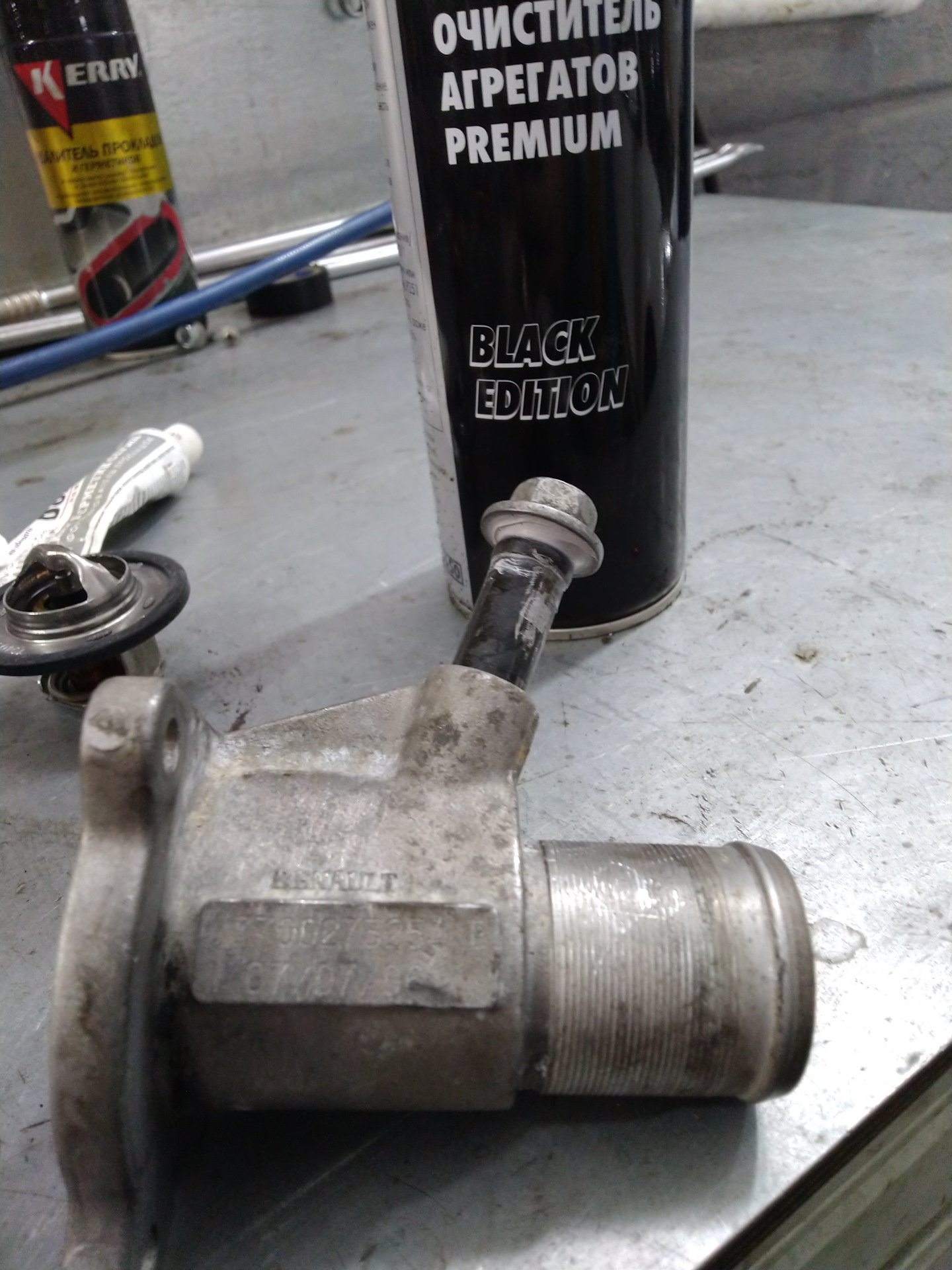

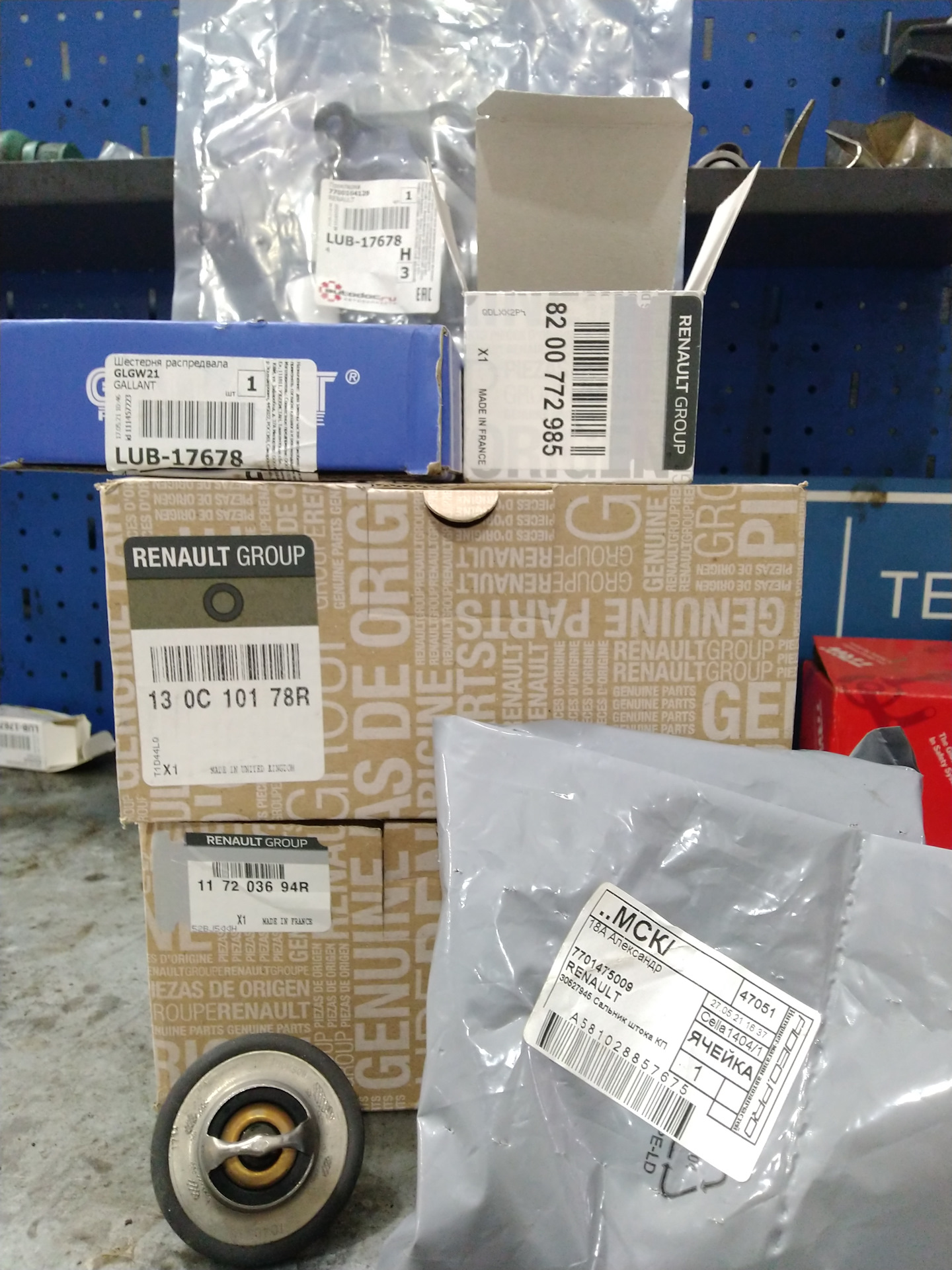

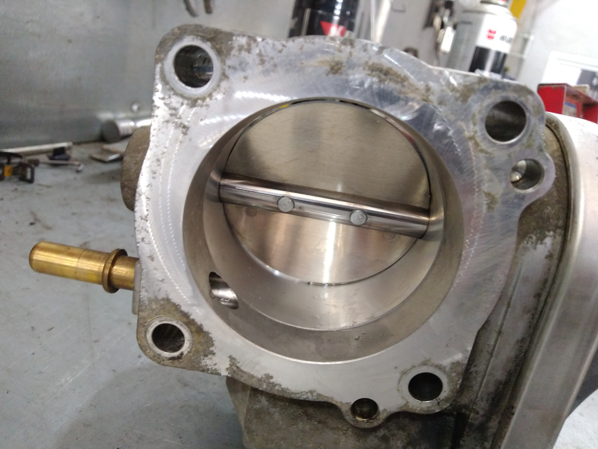

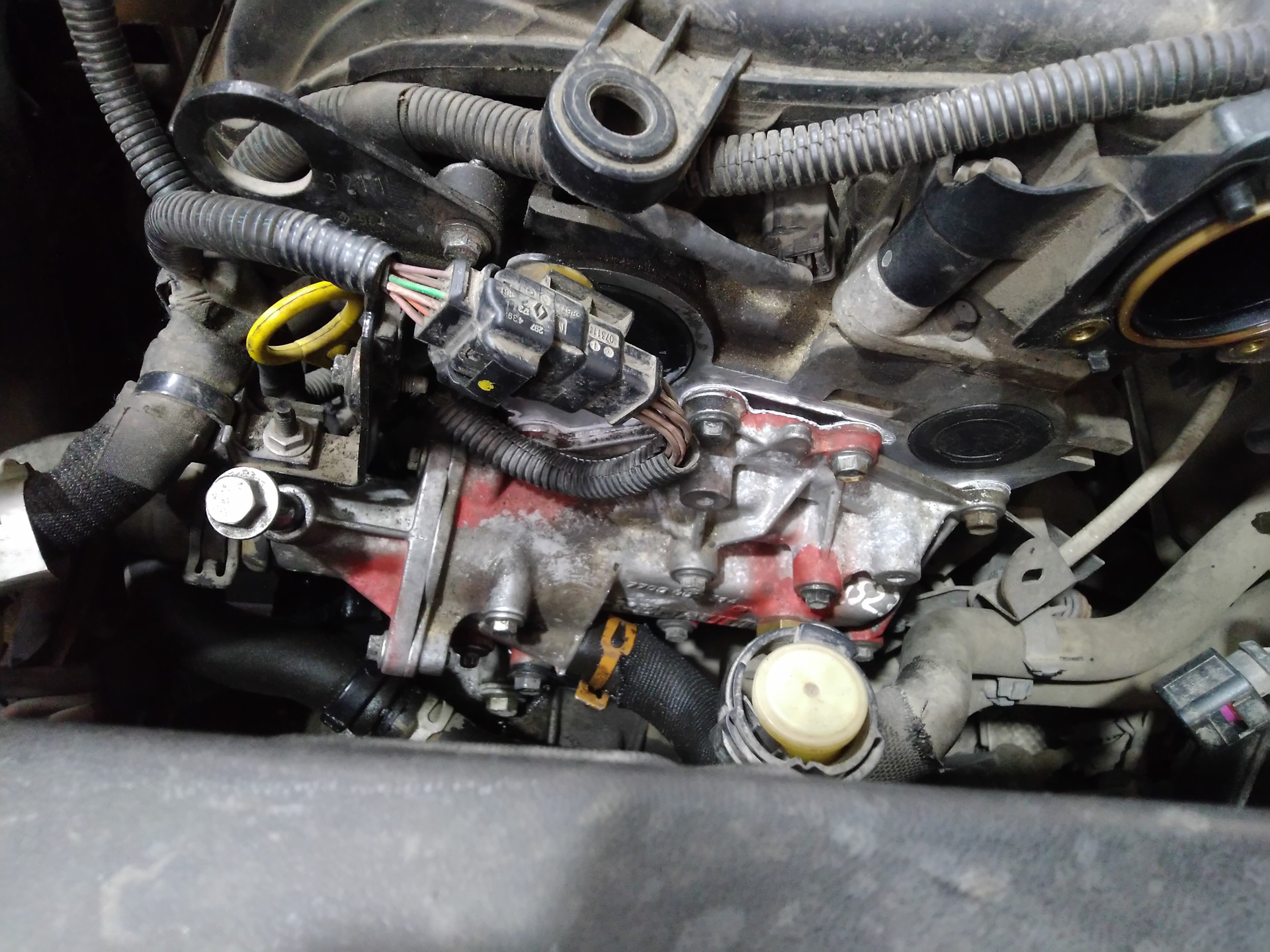

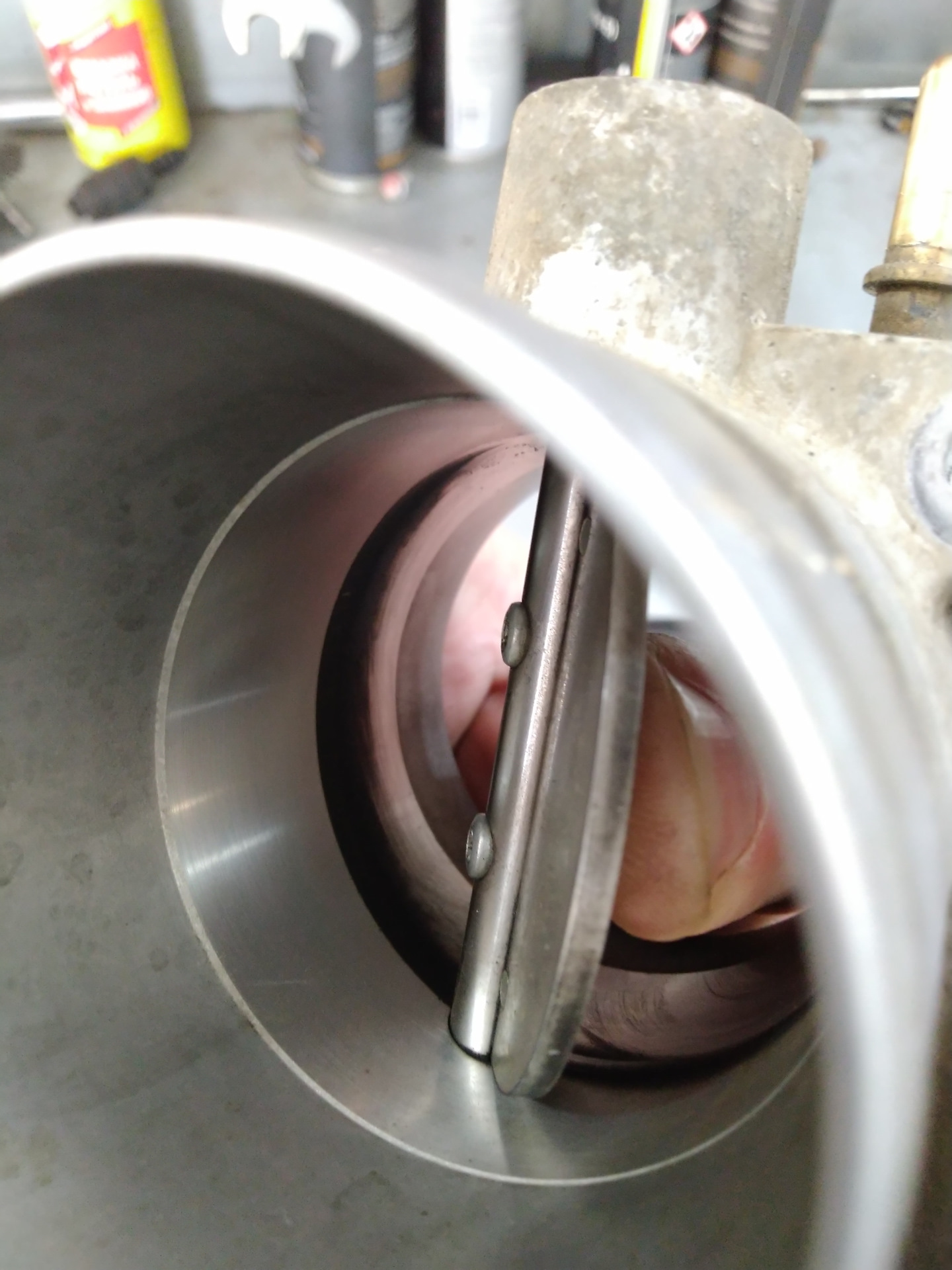

2.Замена корпуса термостата на силуминовый
Зип брал такой :
226300007R — двухконтактный датчик
7700600514 — номер корпуса
8200772985 — термоэлемент
7700104129 — прокладка металл
7700103300 — крышка термостата без отвода (не нашёл)
8200578089 — без отвода пластик (не искал)
K204032 KRONER — датчик температуры на 2 контакта
Корпус брал в автопрт-мск, остальное в Автодоке.
Отвод мне заглушили в Реномаге

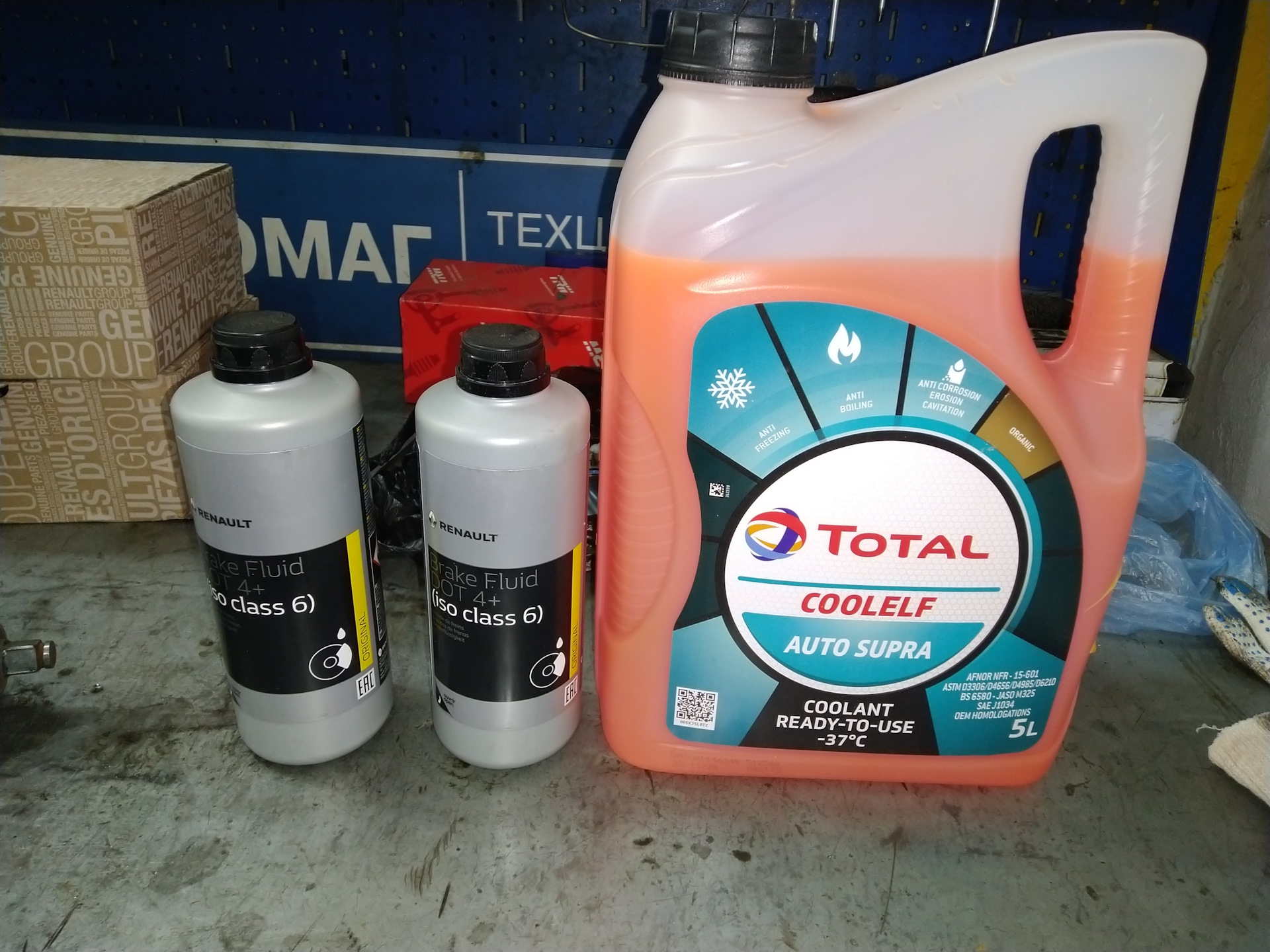

3. Заменил антифриз до кучи
4. Заменил тормозуху

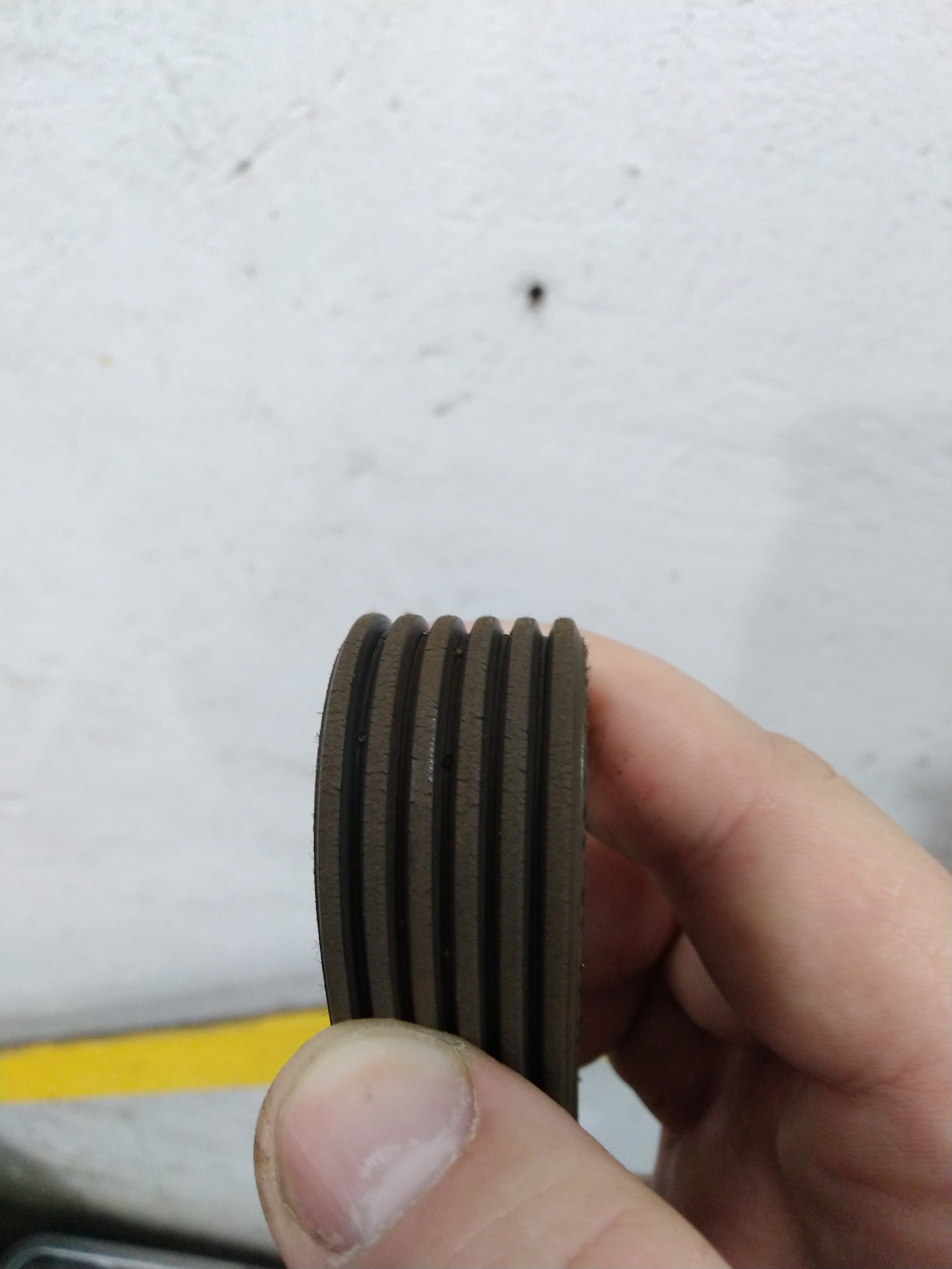

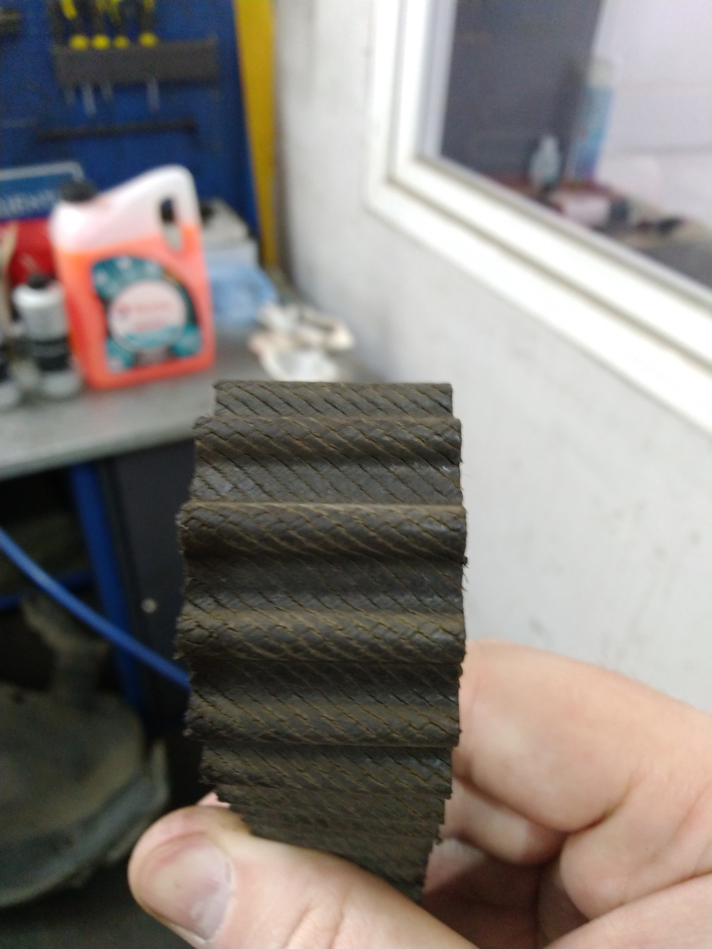

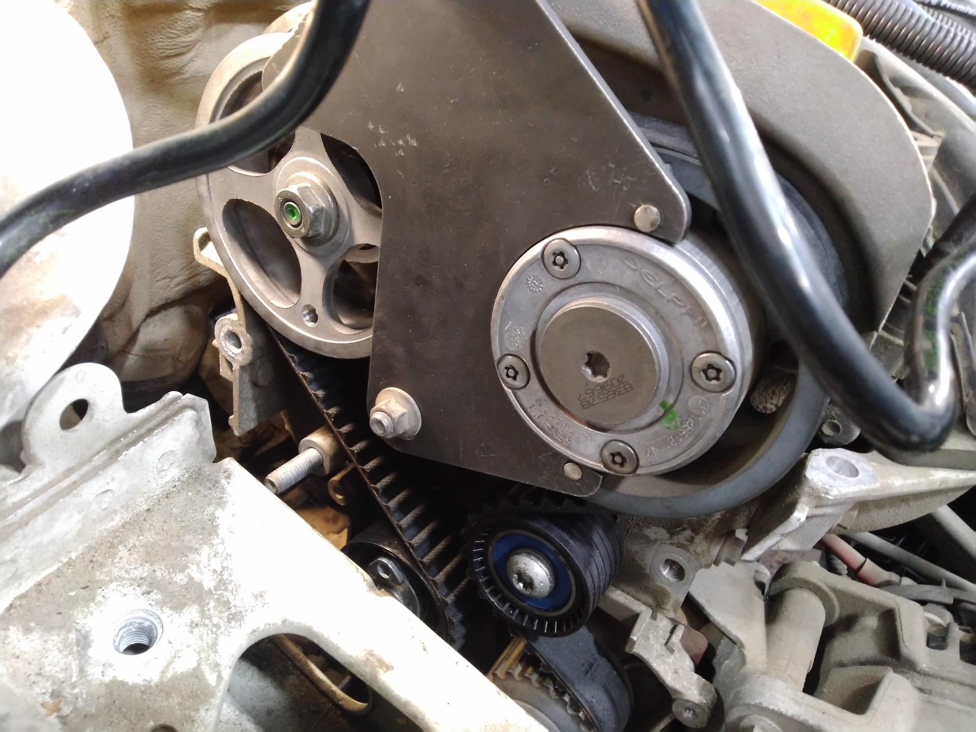

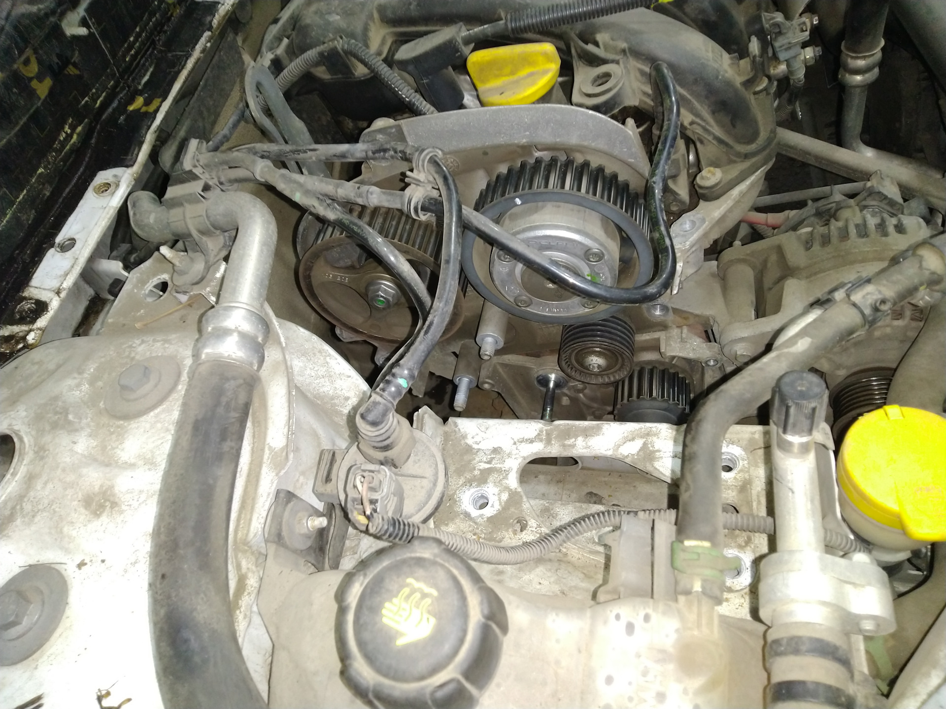

6.Заменил ремни ГРМ и на Генертор и шестерню распреда
Брал у Юли:
— комплект ГРМ 130C10178R
— комплект ремня генератора 117203694R

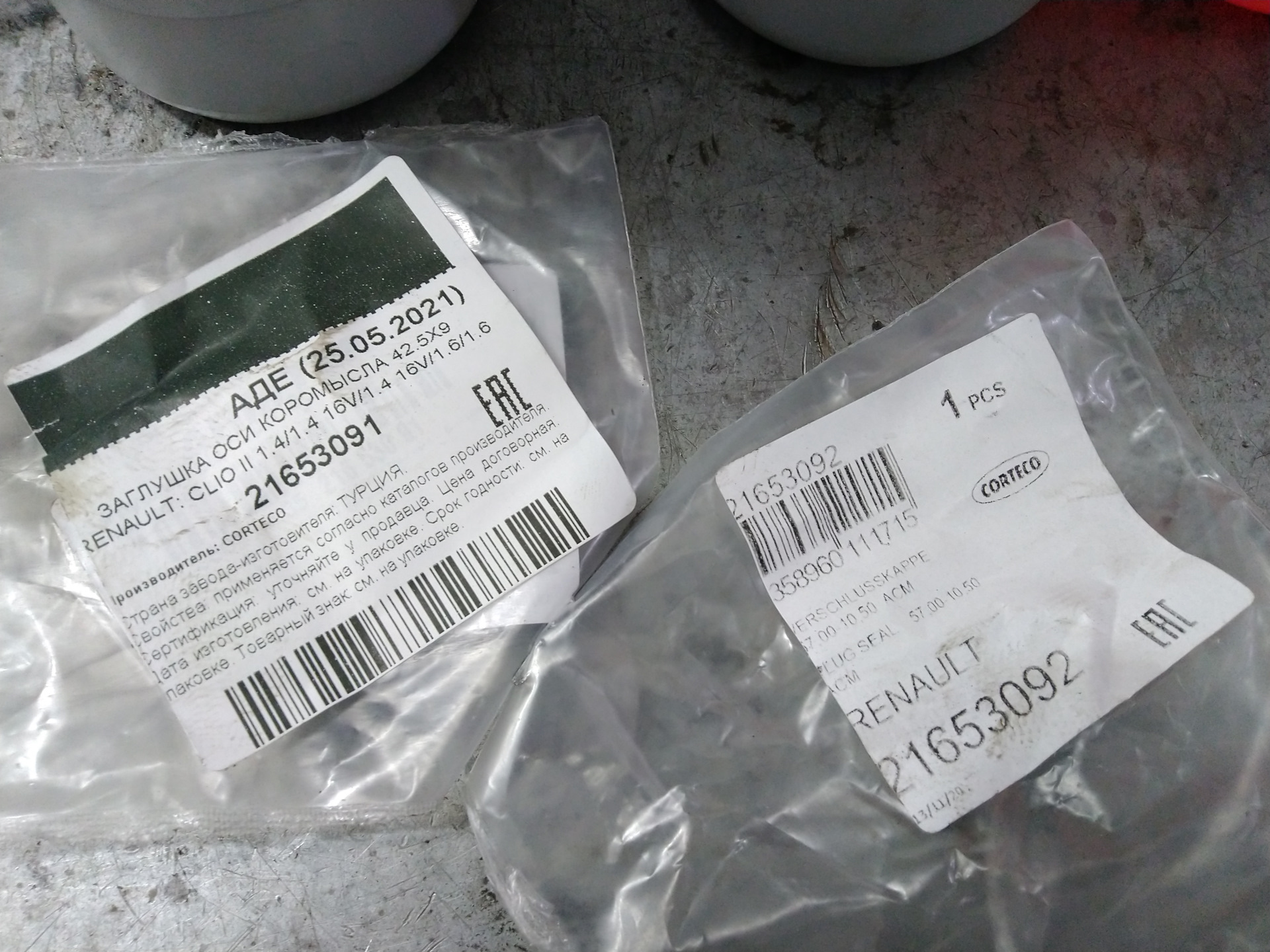

— шестерня распредвала с литым ограничителем 7701471374(оригинал), но я взял GLGW21 GALLANT
Не забываем про заглушки

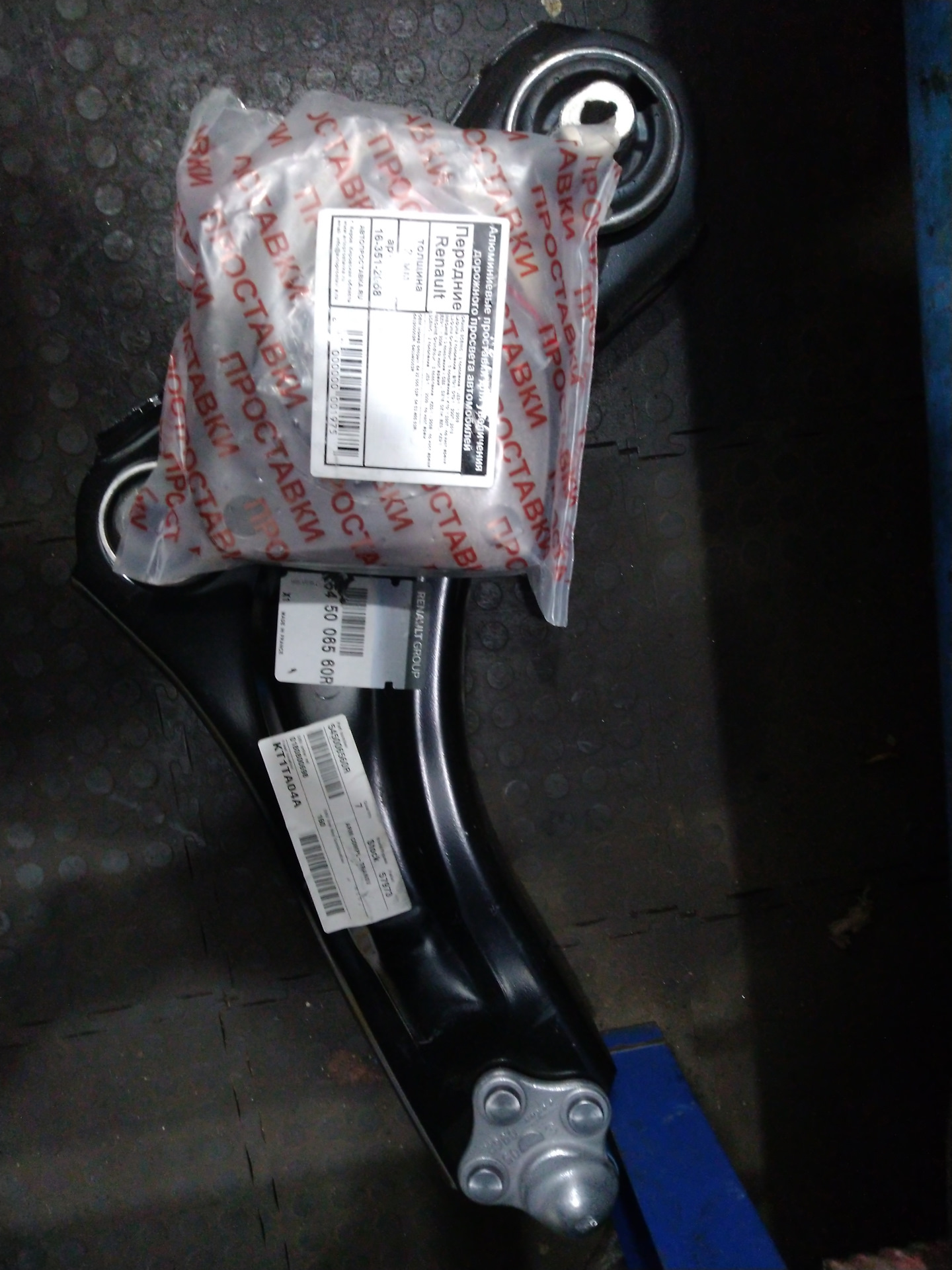

8. Заменил передние рычаги на Сцениковские
Рычаги брал, не поверите, опять у Юлии
545006560R

Итого: авто стало свежее, выше (новый клиренс не замерял, однако севши за руль, сразу заметил новый уровень высоты), тормозится приятнее, зад жёстче… посмотрим как оно будет дальше.
