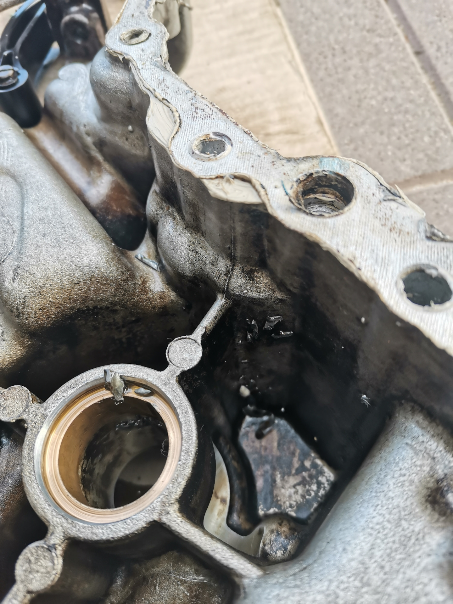

Привет, парни! И вот когда все что называется "открыли сезон" — помыли машины, сменили колеса и аккумуляторы и тд и тп — я полез проверить, правда ли мой трамблер убил свою шестерню привода, подохнув перед этим сам.
Да, все как я думал, глядя в это небольшое окошко, только еще хуже.
Вот они, останки
В общем, кто полезет, хотя, скорее всего, никто не полезет. За столько лет не видел ни одной записи, чтобы кто-то менял эту шестерню.
А всего то делов — все снять, открутить около сотни болтов, промудохаться с цепью привода масляного насоса — вот неужели нельзя было сделать так, чтобы не снимать хотя бы его? Хорошо, что хоть головы не нужно полностью снимать.
Ну раз уж так получилось, я это воспринимаю как возможность сделать подкапотку еще качественнее и красивее, а мотор более надежным и новым. Почувствуйте разницу
И вот бы я уже ездил на нем, но т.к. в посте про подкапотку я загадал на нем больше не ездить, так и выходит )))
Заодно проверил состояние цепи и ее хозяйства, все в отличном виде, натяжение что надо.
Накопал еще немного разного барахла отдать в цинк и потом буду все неспеша собирать, к зиме успею…

Я шестерню вчера заменил. В выходной начну понемногу готовиться к сборке. Отдам еще крепеж в цинк, дождусь сальник, дальше планировать не буду )
