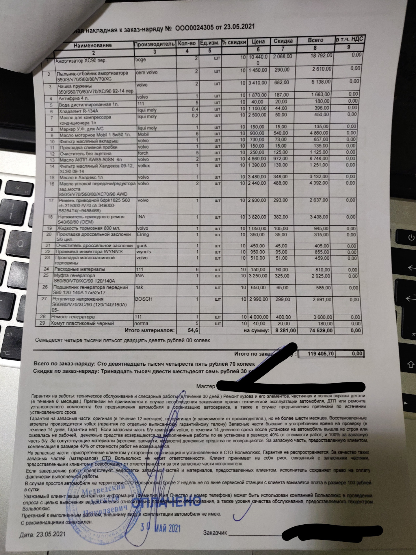

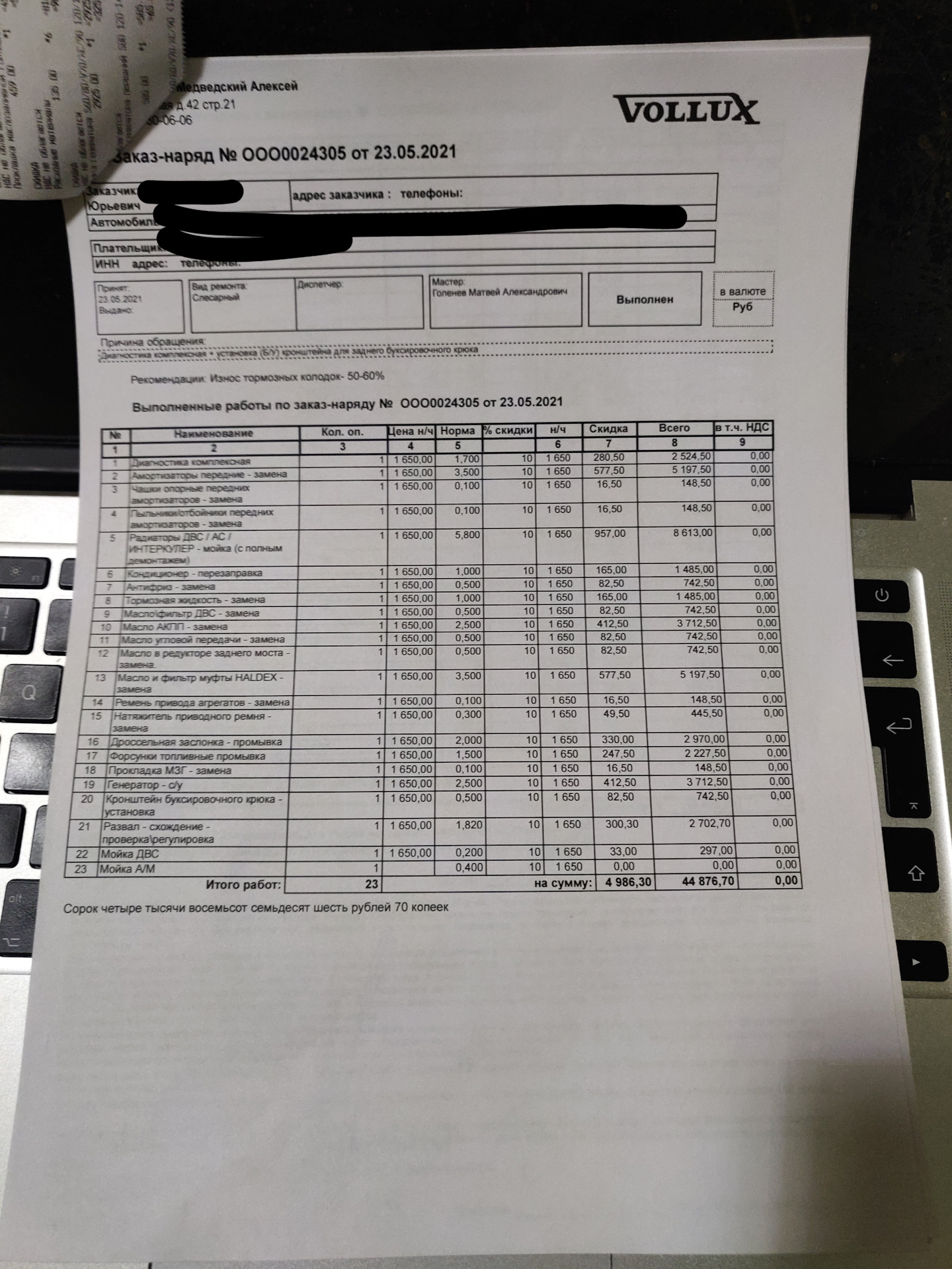

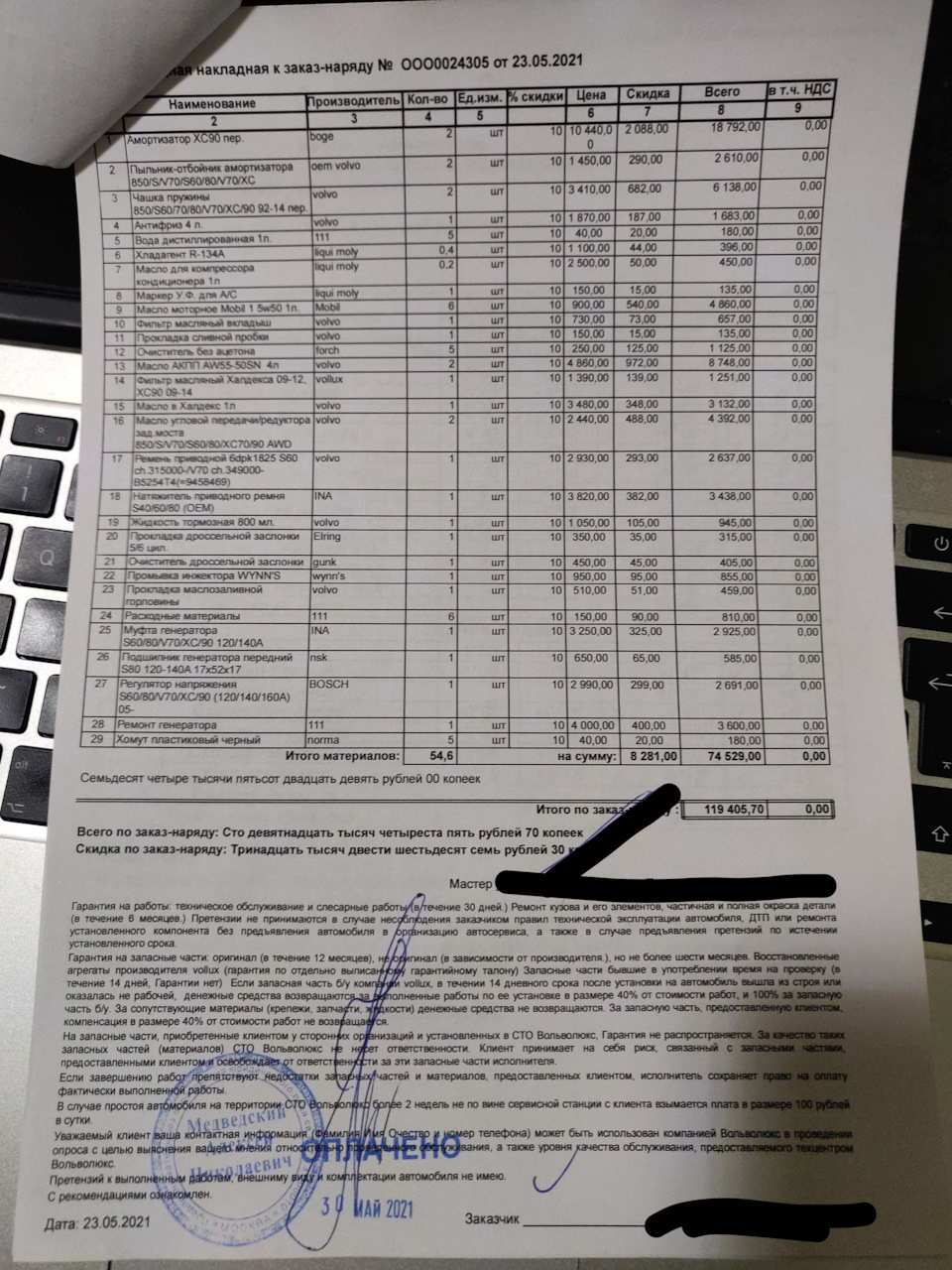

После выхлопа и колес следующей вехой пред началом использования машины было полное ТО.
Вводные по неисправностям на момент покупки: передние амортизатора и масляные запотевания в районе турбины и ВКГ. Да, прошлый владелец регулярно менял масло и лил отнюдь не бюджетный liqui moly… Но! Дофига косвенных признаков говорят о том, что денег на обслуживание этой машины в режиме "не экономить" у него не было.
Посему — план работ был таков:
— самая полная диагностика, по результатам меняем все что умерло или подозрительно
— передняя подвеска — амортизаторы, чашки, пыльники и т.д.
— чистка радиаторов, дросселя и форсунок
— меняем все жидкости: двигатель, коробка, муфта, угловая передача, задний редуктор, антифриз, тормозная
— меняем приводной ремень (ГРМ менялся на 80к 4 года назад — поменяю через год)
— меняем муфту генератора
— меняем вкг
— ставим б/у кронштейн заднего крюка (1500р, прошлый владелец где-то ее провтыкал)

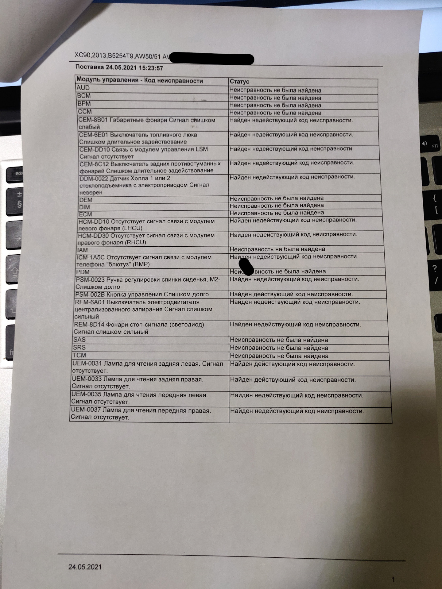

После диагностики всплыло следующее:
— щетки и подшипники генератора уже "на подходе" — меняем/ремонтируем
— вкг в норме и менять его не стоит — какие-то единичные трубки/сальники под замену, но сейчас — точно ни к чему
— помпа еще тоже вполне живая — предложили менять через год вместе с грм
По обнаруженным неисправностям:
— все про свет — ложная тревога, ибо стоят светодиодные лампочки
— все остальное — х3, надо разбираться :-(
