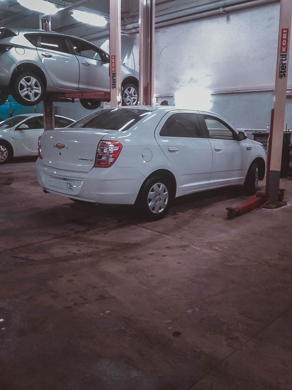

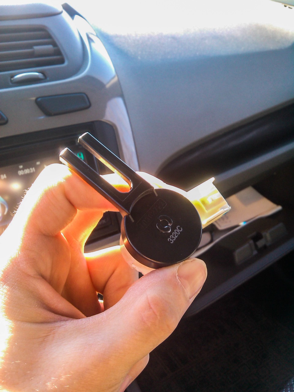

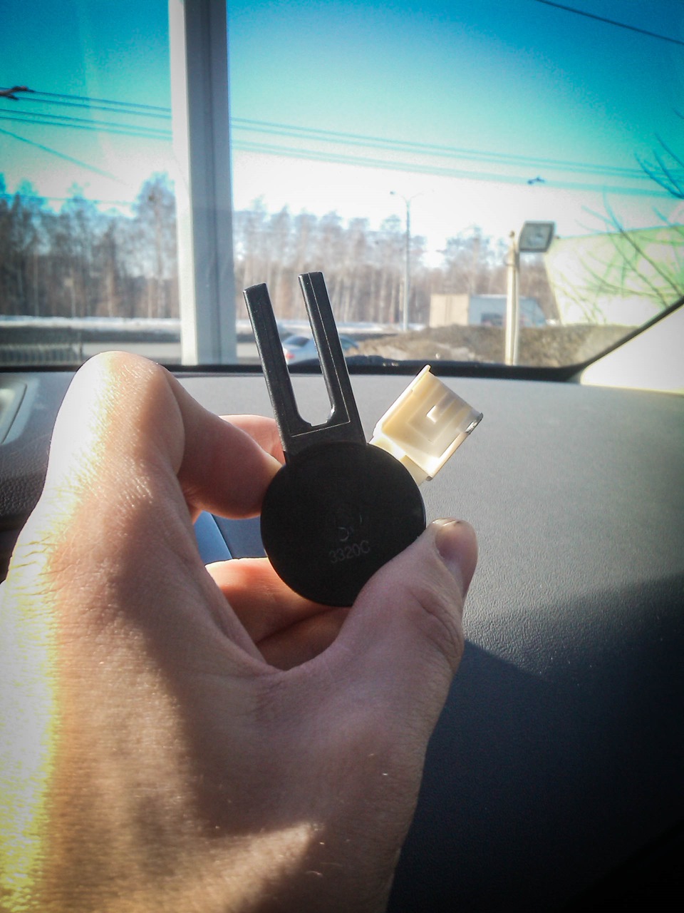

Мастеру-приемщику сказал цель своего визита и добавил, что бы мне либо отрегулировали Лягушку-стопсигналов, либо вовсе заменили на новую! Мастер мои пожелания записал в заказ-наряд. Оформили букмажки, заехали на территорию. И первым делом на мойку, т.к. надо было пробить арки, перед заменой амортизатора.
Видать народ после Нового Года возвращается в прежний ритм жизни, ведь машин в ремзоне прибавилось и механиков соответственно было больше, чем в прошлый раз. Но всё равно пришлось ждать пока освободится подъемник и механик. Ну да ладно, главное, что бы сделали всё как надо.
Вот и дождался, когда машину загонят на подъемник)

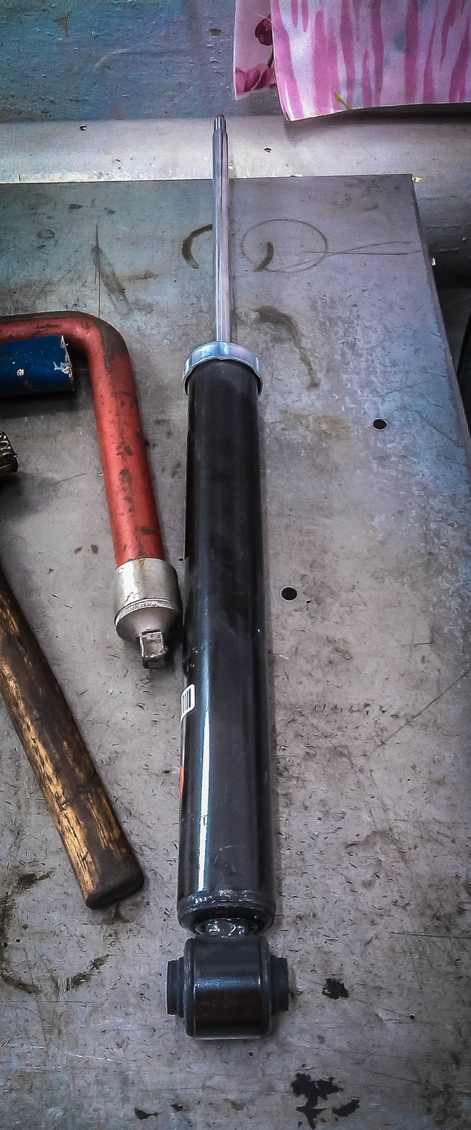

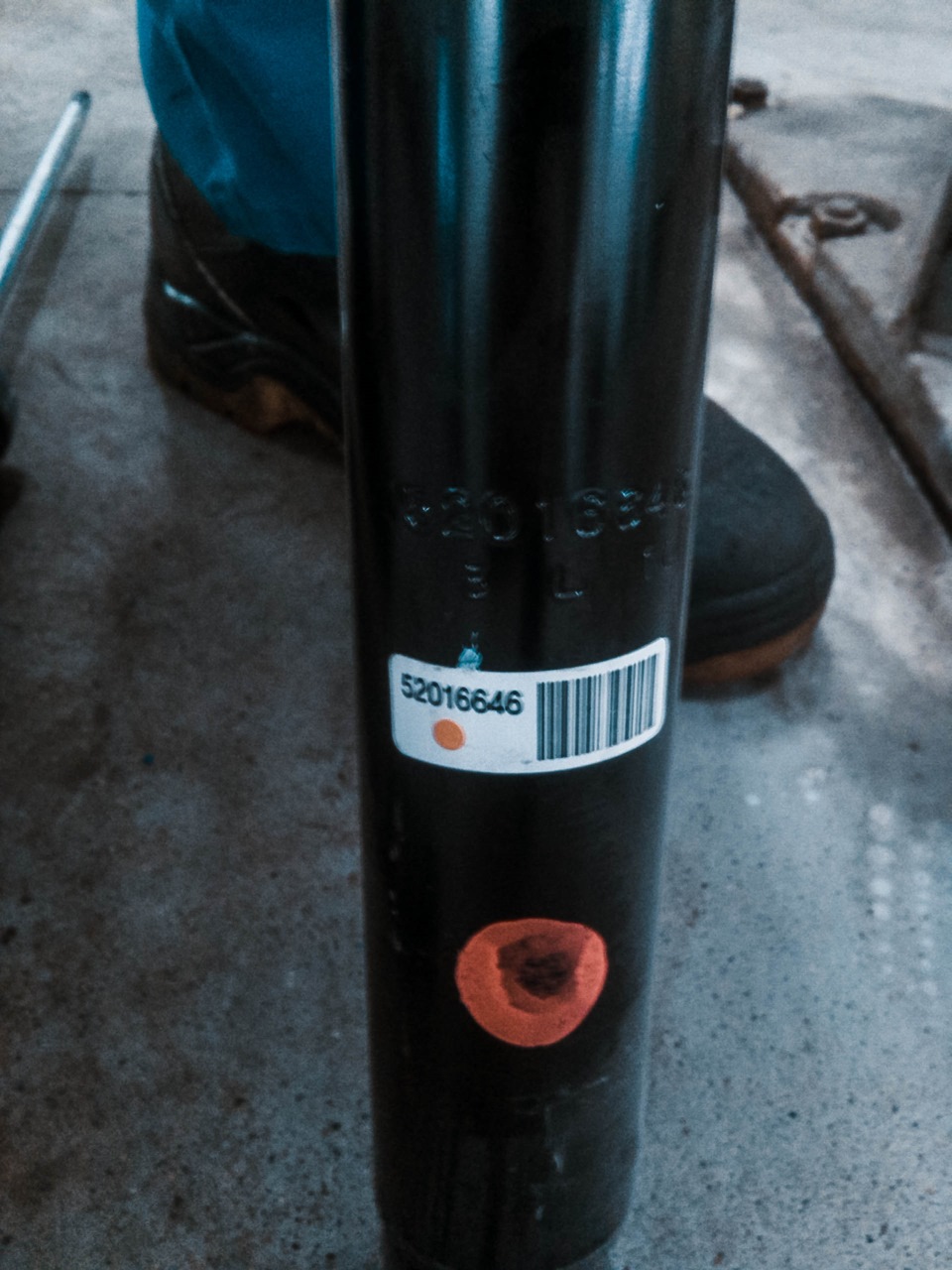

Там ему соответственно отдали мой новый задний правый амортизатор)
На замену ушло всего лишь минут 10.

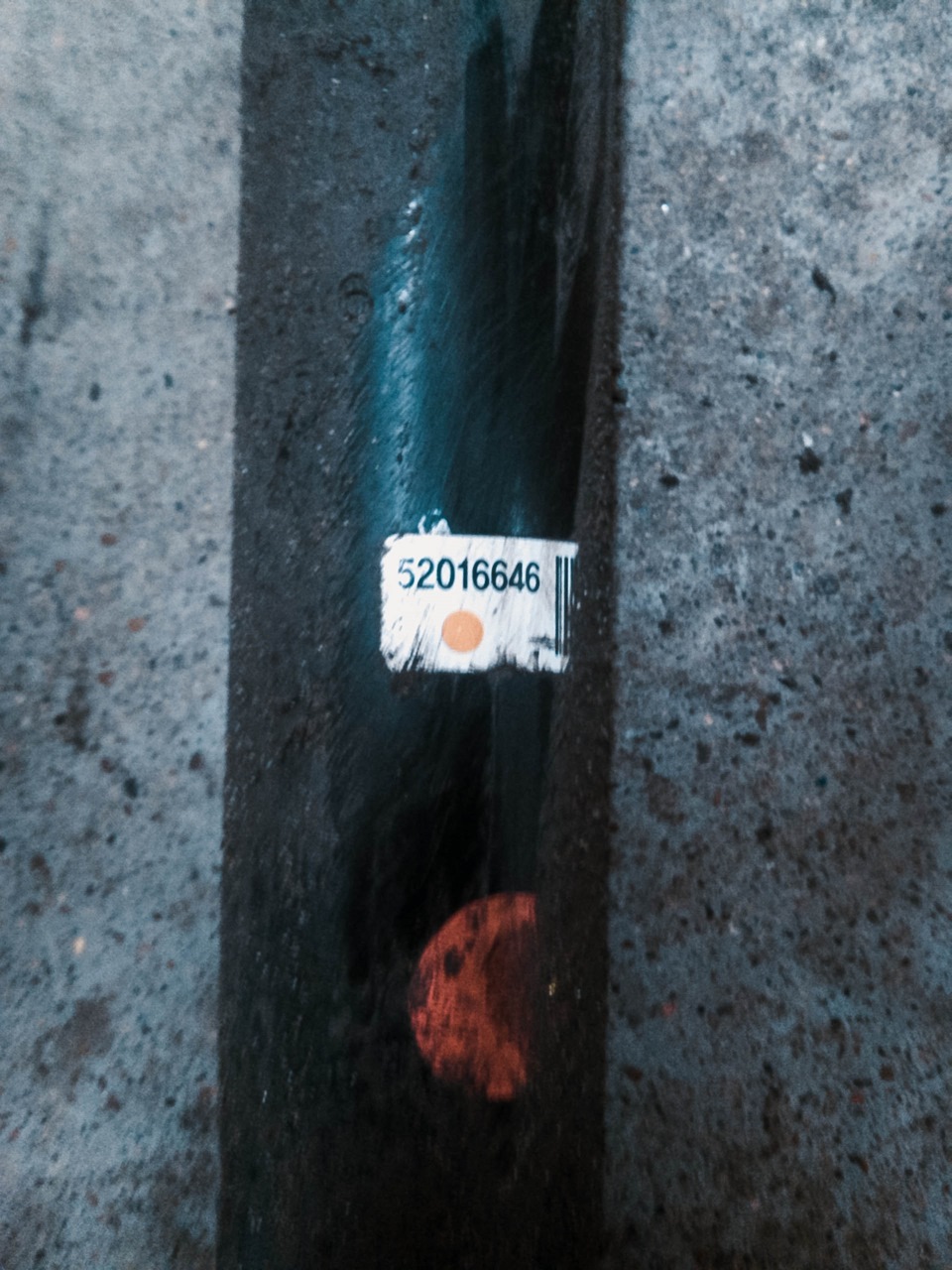

На новом Амортизаторе есть наклейка с кодом (артикул) детали 52016646.
По этому коду эти амортизаторы пробиваются на сегодняшний день (03.03.2015) в г. Казань:
в Экзисте цена начинается от 5 052 рубля и выше (как то не дешево получается 5к рубля за одну Амортизонину отдавать) :))
в Емех цена начинается от 4 683 рубля и выше;
в Автодок цена начинается от 3590 рубля и выше.
Так же в этих магазинах продается аналог амортизатора под названием: Mando (Артикул: A57200).

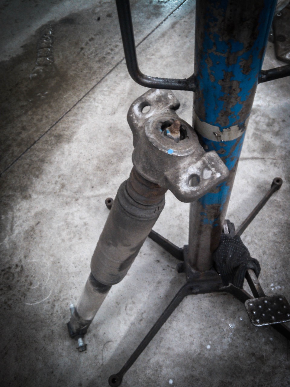

На старом Амортизаторе тот же самый код!
Потом механик попросил меня открыть багажник. Открыл.
Смотрю идет ко мне с отверткой, ну я сразу понял, что он решил поковырять задние фонари. :)))
Пришлось мне, прям перед его носом захлопнуть багажник :)))
Сказать, что он прифигел от этого поступка, ничего не сказать :)))

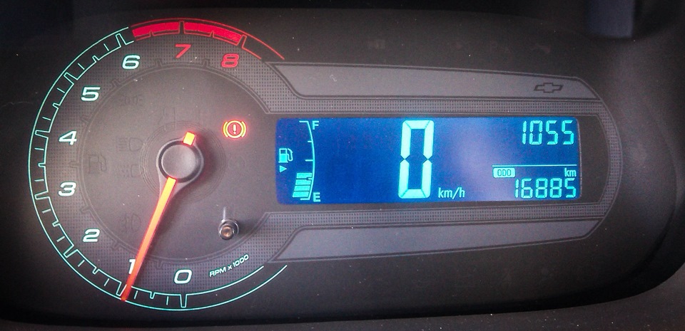

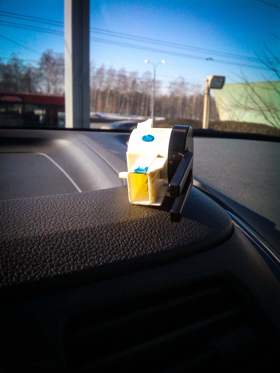

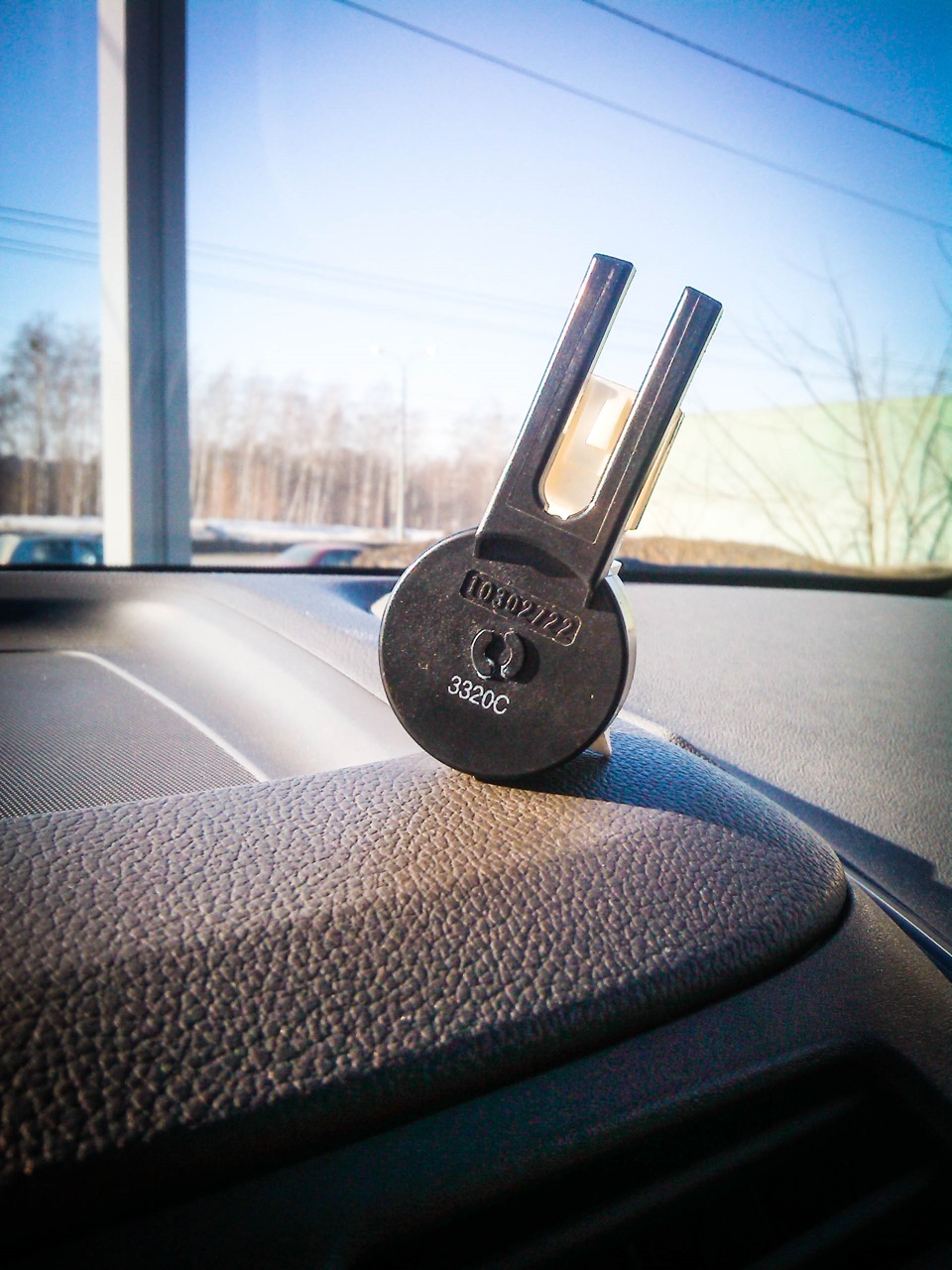

Пришлось по новой объяснять, что при торможении не загораются стопы и приборка не выдает ошибку (приехал я сегодня в другую смену слесарей, тот который в первый раз смотрел машину у него сегодня выходной).
Механик мне не поверил, что стопы загораются только при сильном торможении, попросил мастера прокатится по ремзоне туда-сюда и оттормаживаться.
ФомаНеверующий убедился, что стопы не загораются и полез к Лягушке :)
На тот момент рядом не было мастеров-приемщиков, что бы спросить — где электрик и почему туда лезет механик?
Спросил я у механика про это, на что я получил довольно раскрытый ответ в виде: МОЛЧАНИЯ:)))
Так я и не узнал, почему? :)))

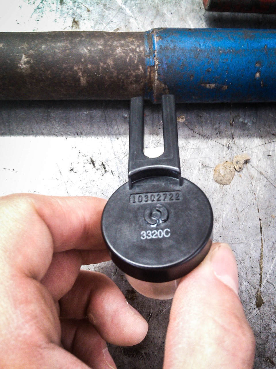

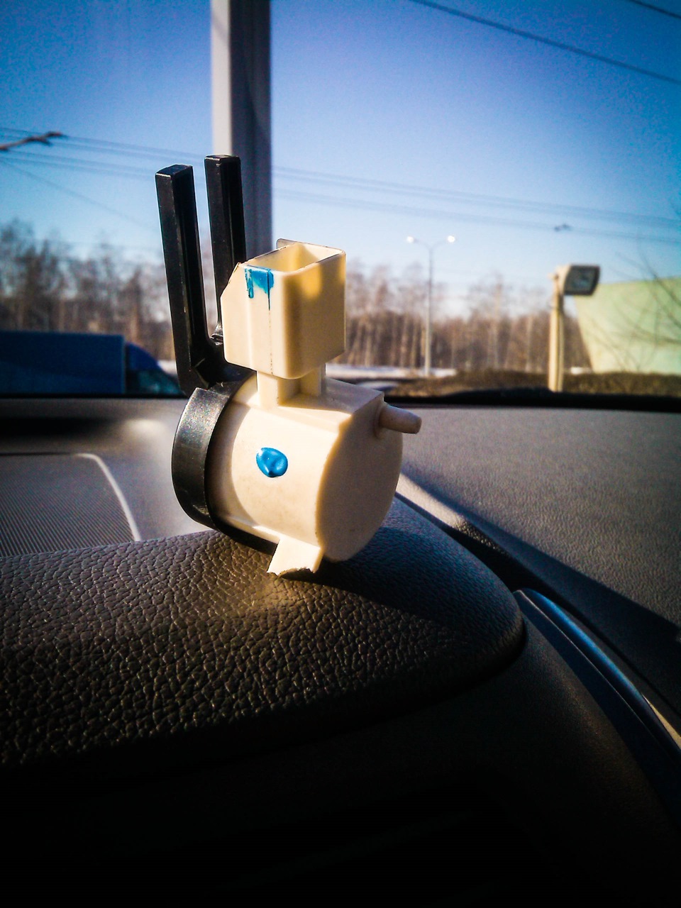

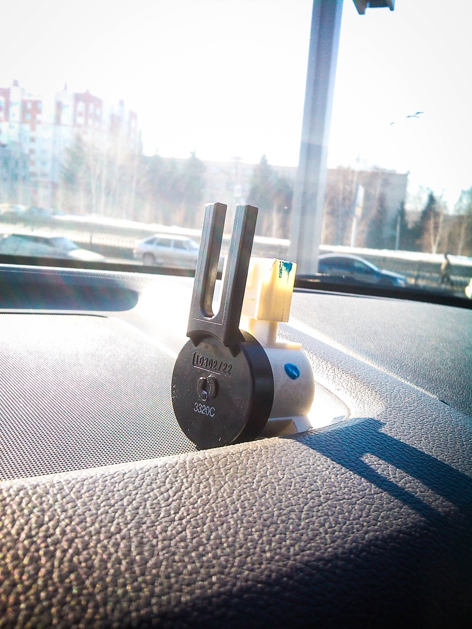

Цена Лягушки на сегодняшний день (03.03.2015) в г. Казань:
в Экзисте цена 1 095 рубля;
в Емех цена 915 рубля;
в Автодок цена 867 рубля.
Ну да ладно, в принципе это не важно, т.к. механик вытащил из гнезда эту самую Лягушку и дал дёру :)))
Я уже привык к таким выходкам механиков :)) (в начале конечно был поражен такому поведению)
В итоге, он вернулся через несколько минут и объявил, что Лягушка под замену!
При этом запрещается эксплуатация автомобиля и машину придется оставить у них…
Вот тут уже я немного прифигел :)))
На вопрос:
— Как так оставить у вас?
Ответил:
— Нельзя эксплуатировать с неисправными стопсигналами (это я знаю) и если вы хотите уехать, то придется вам подписать бумаги, что ознакомлены с дефектом стопов и берет всю ответственность на себя сие действом.
На что, я ему ответил, что уже целый месяц езжу без стопов :)))
Он всего лишь пожал плечами и на этом наше общение закончилось.
С одной стороны очень рад, что заменили по гарантии амортизатор, а с другой у меня уже по факту нет Лягушки (валяется в бардачке) и соответственно нет стопов вообще :)
Лягушку заказали по гарантии, сказали, что придется ждать около 2х недель.
