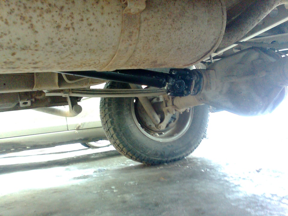

2) Хруст в районе заднего моста(в прошлый раз ни чего не сделали, сказали, что зазоры в шлицах)… Прихожу забрать машину смотрю…
Опа… глазам не верю — новый кардан)))

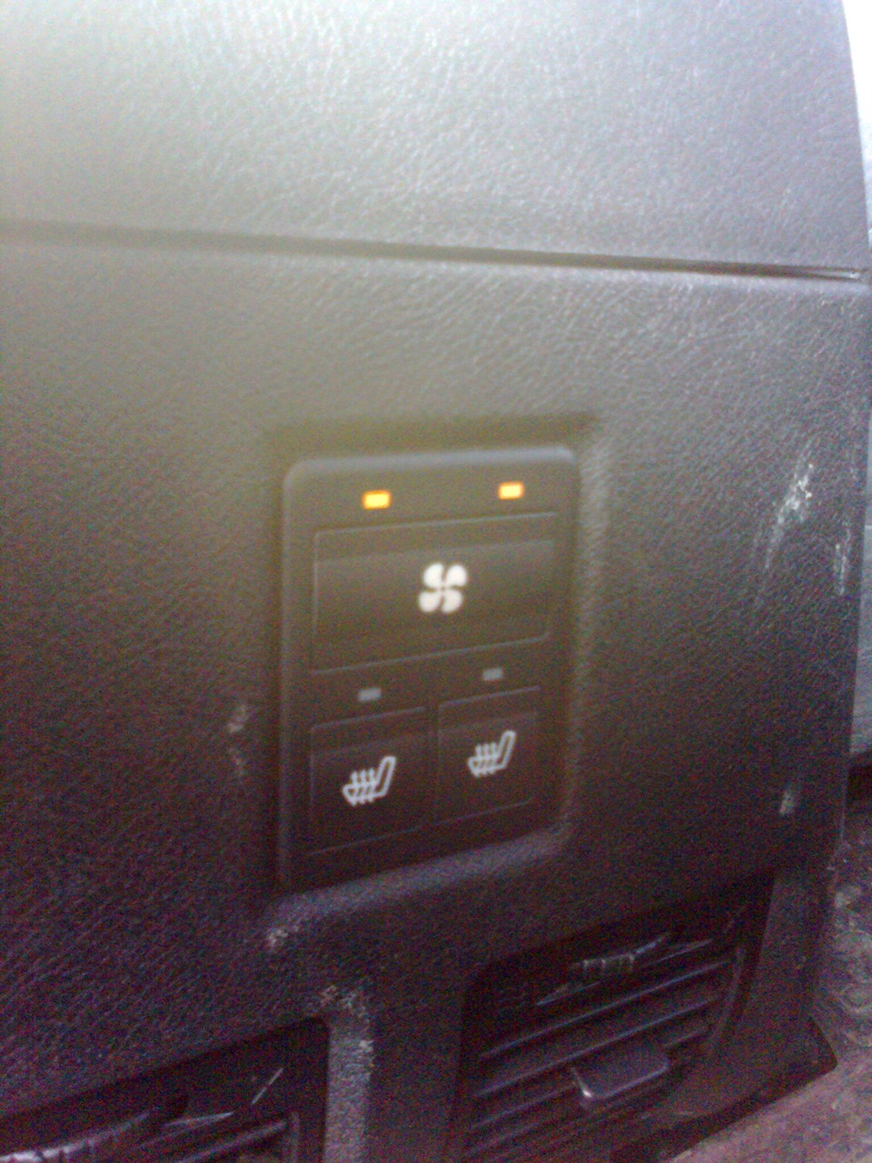

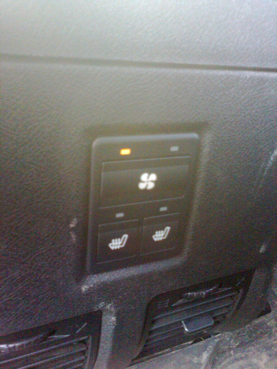

3)Лампочки на блоке управления доп. отопителем горели одновременно, не зависимо от скорости включения отопителя(в ютюбе увидел, что они включаются, вначале одна-потом две)… менять не хотели, так как не влияет на работу отопителя…
Результат)))

Вообщем не зря с гарантии раньше не спрыгнул(кардан около 5000, блок около 2000)
Сейчас за рулем красота))) Ни чего не хрустит не трещит…
