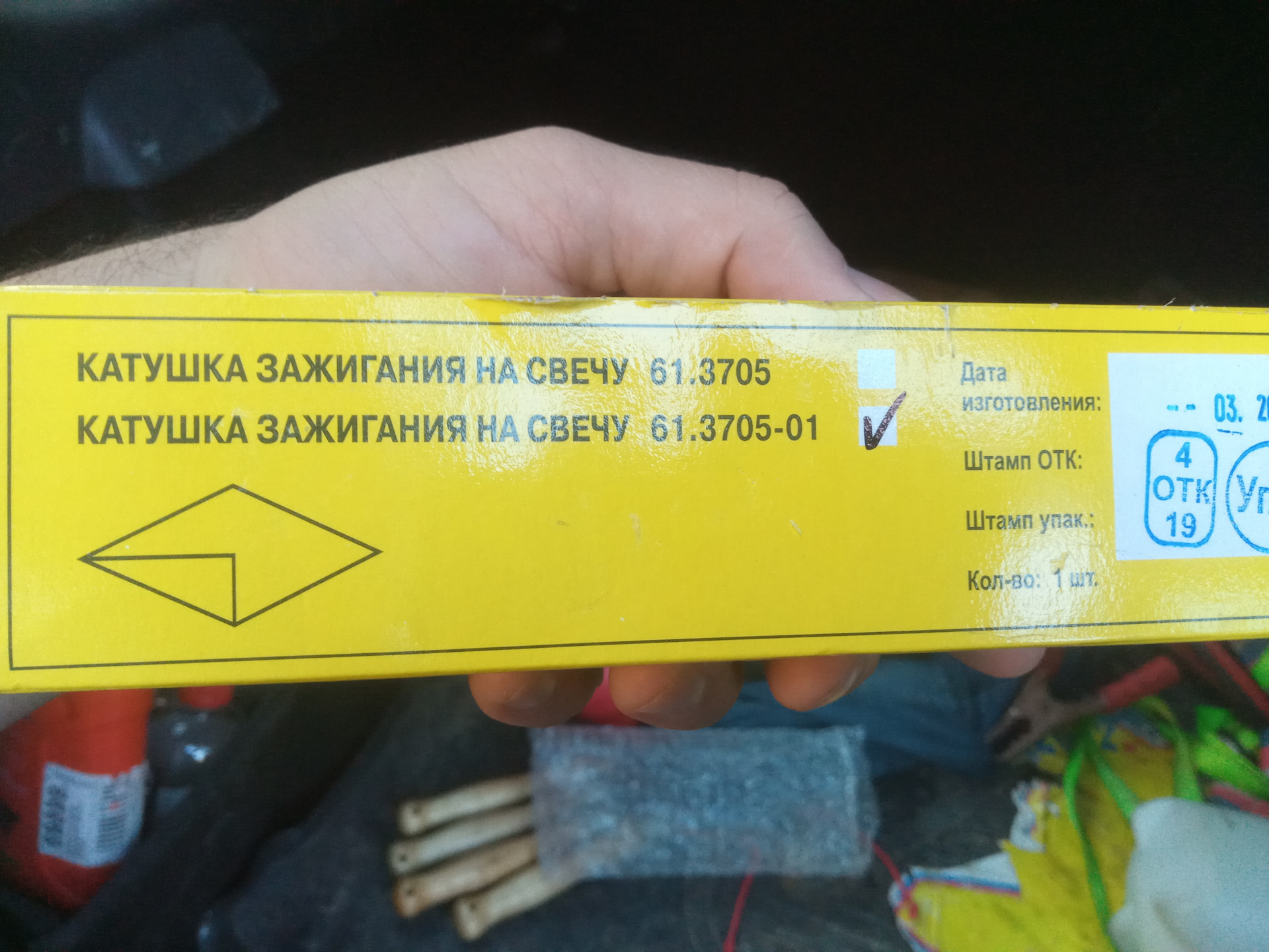

За месяц померли 2 катушки.

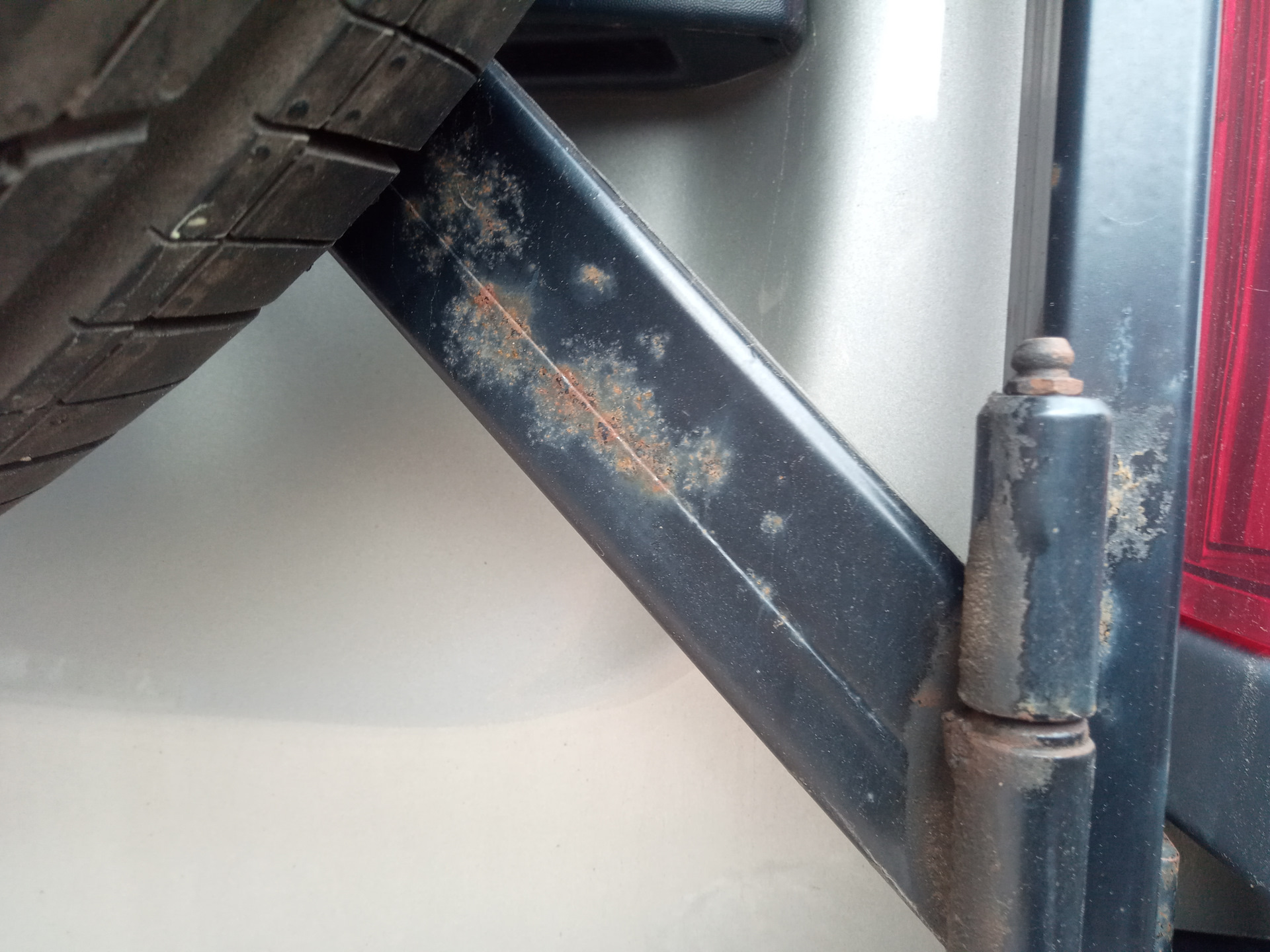

Калитка на заднюю дверь ржавеет, сделал запрос в Ларгусшоп. Развалился новый колпак на колесо, старый 2 раза послужил парктроником, а новый провисел 3 дня.

Свечи каждые 20000 км на замену
Чтоб катушки не пробивало нужно свечи хотя б раз в два года менять или 30тыс км. раз в год или 15 тыс. выставлять зазор .
Как проявляла себя катушка?
Троит двигатель. Разгон ватный.
