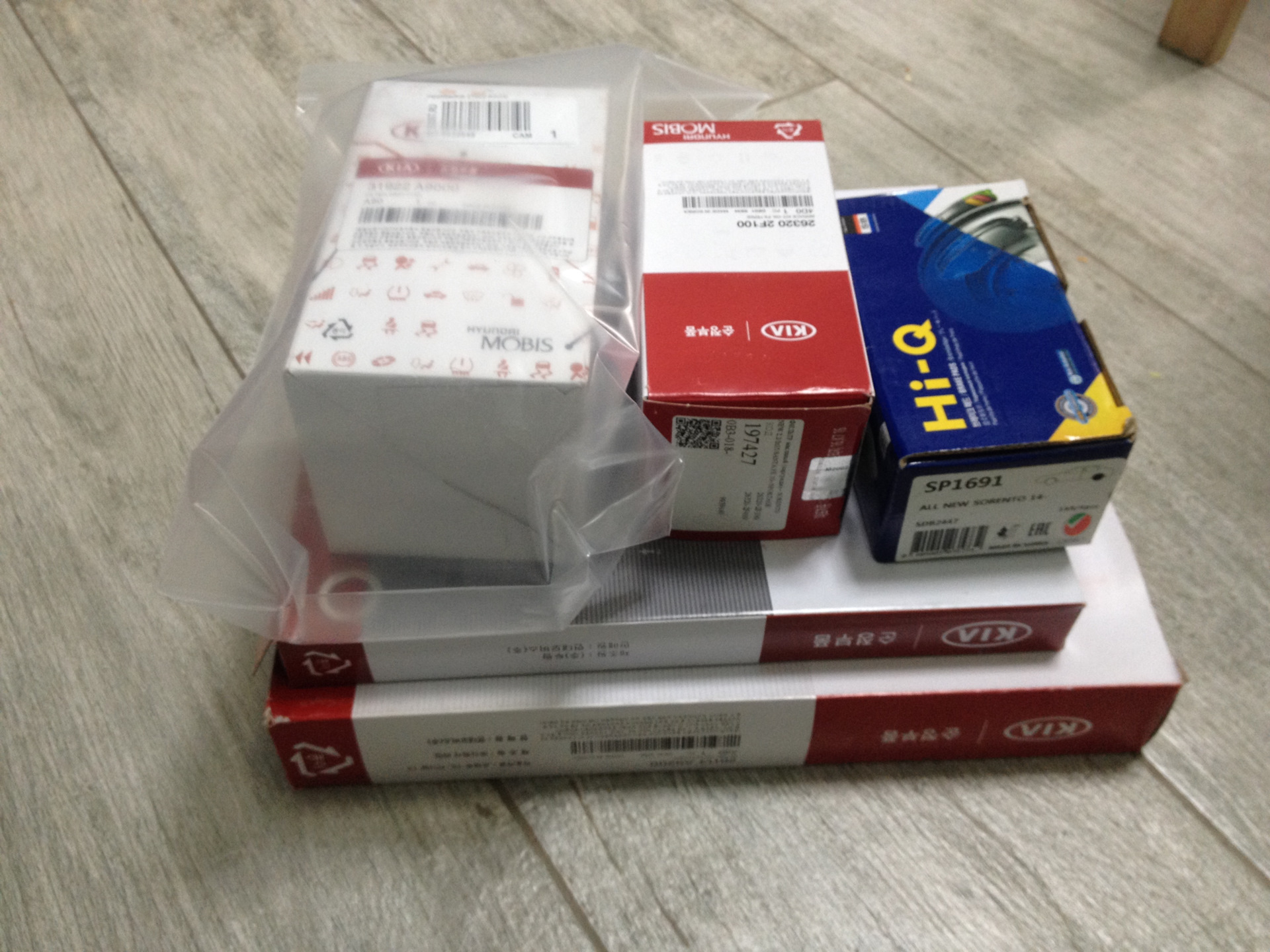

Вот и закончился обратный отсчёт на счётчике километража до очередного ТО. ТО-6 (90000 км) самое большое и самое дорогое, в районе 36000 руб. Зная наценки дилеров, заранее закупился расходниками и маслами.
Были куплены все фильтры оригинал, масло в двигатель оригинал (6+1л.), масло в АКПП Зик SP-4 (12л.), тормозная жидкость Брэмбо (1л.). В итоге на расходники потратил примерно 12000 руб.+ работа дилера 7500 руб. = 19500 руб. Экономия 16500 руб. — неплохо.

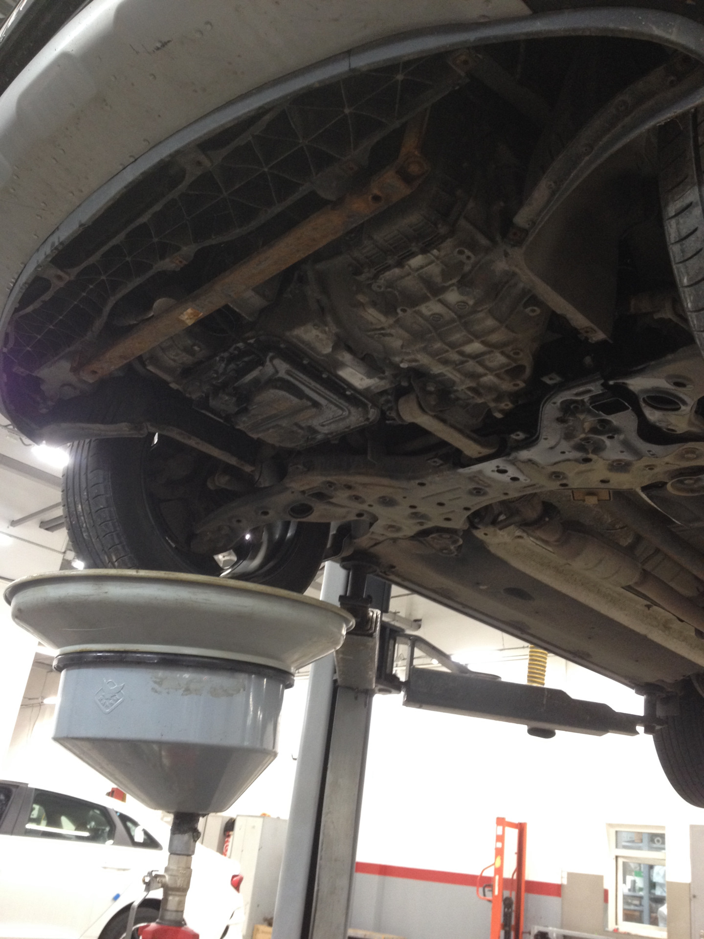

При проведении работ присутствовал в ремзоне, механик делал всё довольно быстро, но на мой взгляд не брежно, но главное лишних болтов и деталей не осталось.
После замены топливного фильтра, прокачали систему сканером, по моей просьбе подошёл электрик с планшетом и всё сделал без вопросов, мотор завёлся практически сразу.

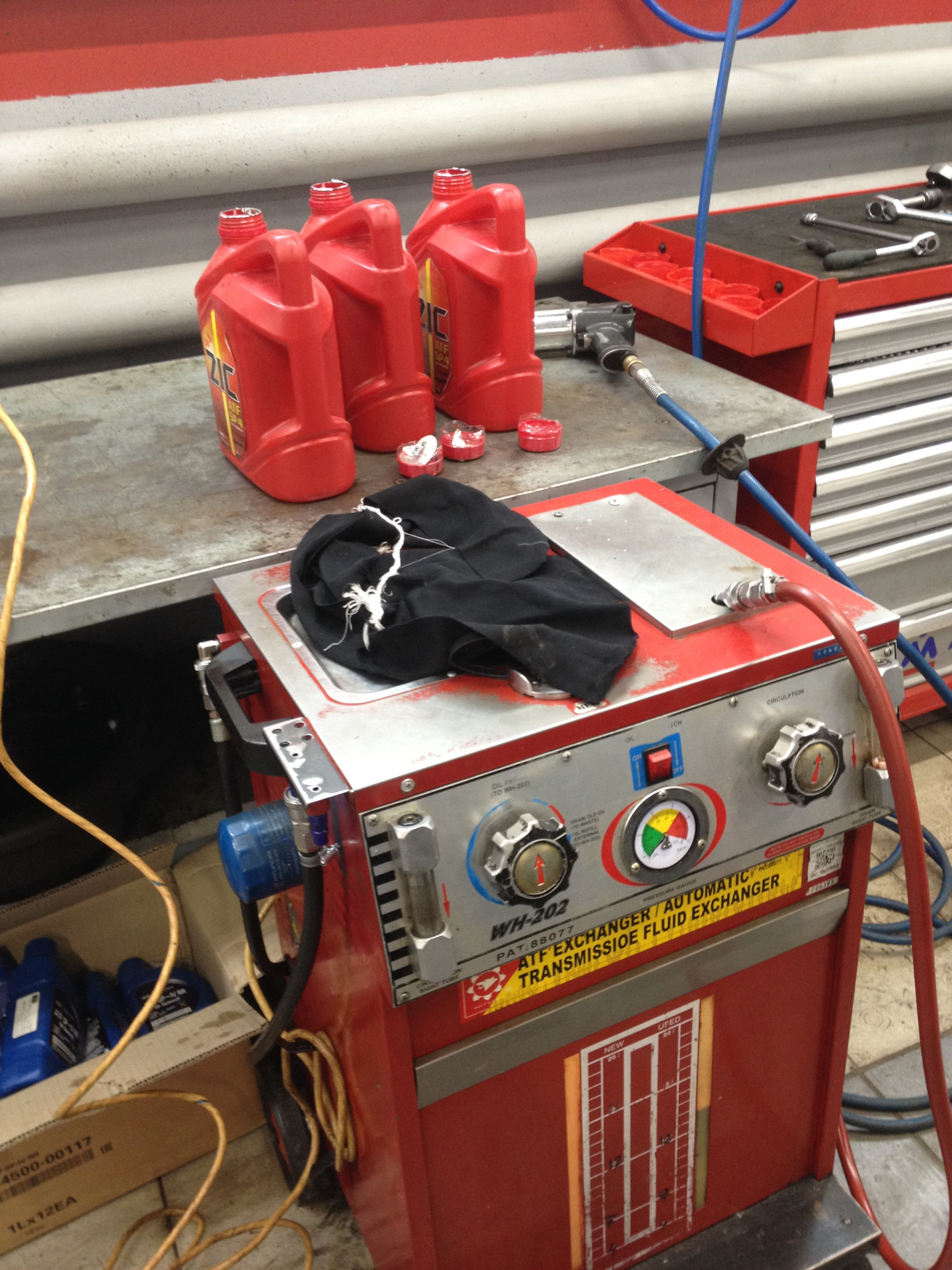

Масло в АКПП меняли аппаратом, после открутили пробку уровня и слили излишки, так же по моей просьбе сбросили адаптацию коробки сканером.

Прошу прощения, а в коробку ZIC этот, прям 12л нужно? Просто натыкался на упоминание 7-8 литров и подумываю а не купить ли 4+4+1?
Для полного удаления старого масла при аппаратной замене думаю 7-8 не хватит
Да, спасибо. Нашел в инструкции что всего 7.7л, докуплю побольше на всякий случай

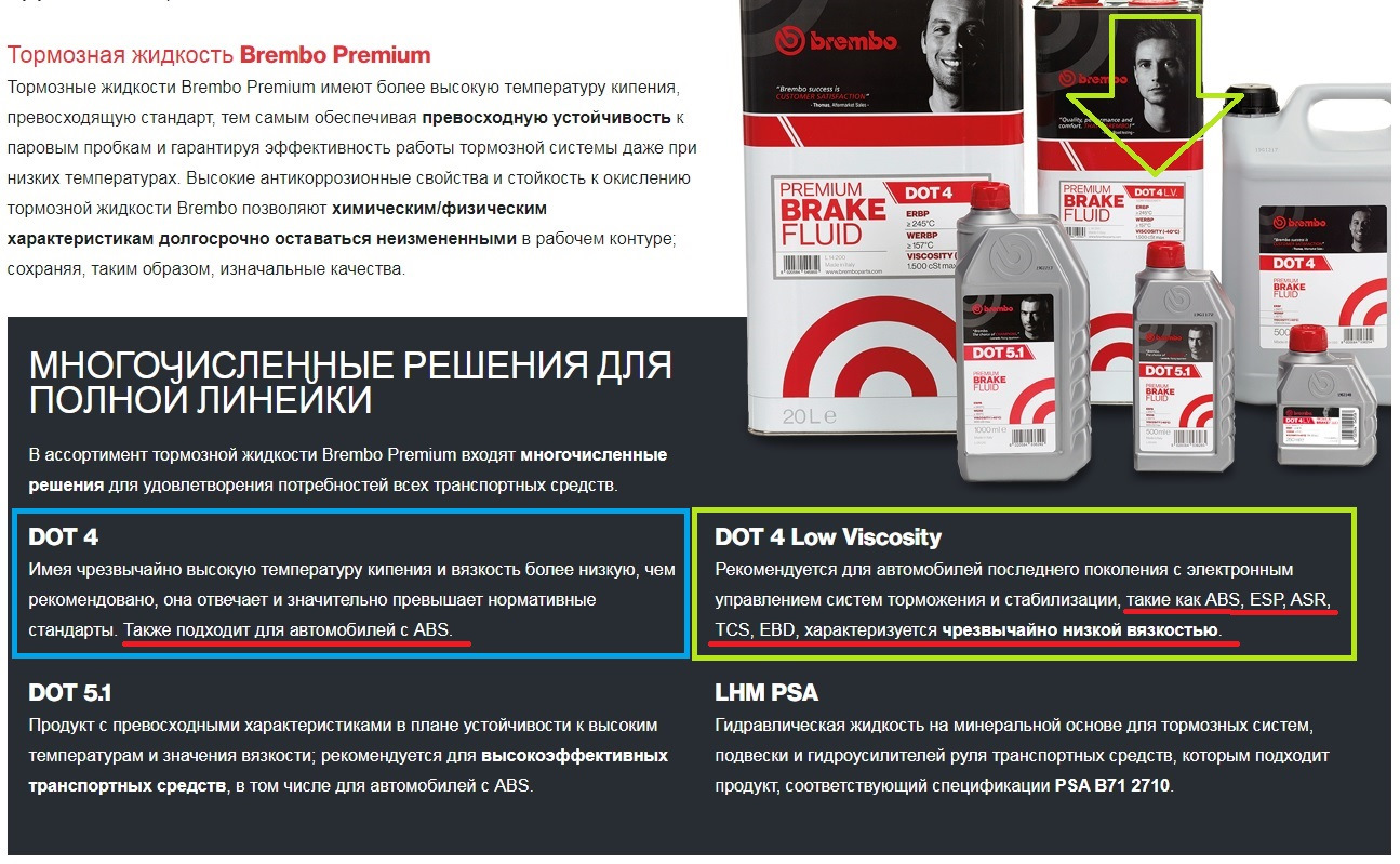

ИМХО: Тормозуху надо было брать не обычную, а уже 6 класса)
Так как из электронных помощников у нас не только ABS…
L04210 — С ней тормоза будут другими!
Рекомендуется для автомобилей последнего поколения с электронным управлением систем торможения и стабилизации, такие как ABS, ESP, ASR, TCS, EBD, характеризуется чрезвычайно низкой вязкостью.
В следующий раз такую залью ;)
Только с полной заменой, тогда будет эффект!
