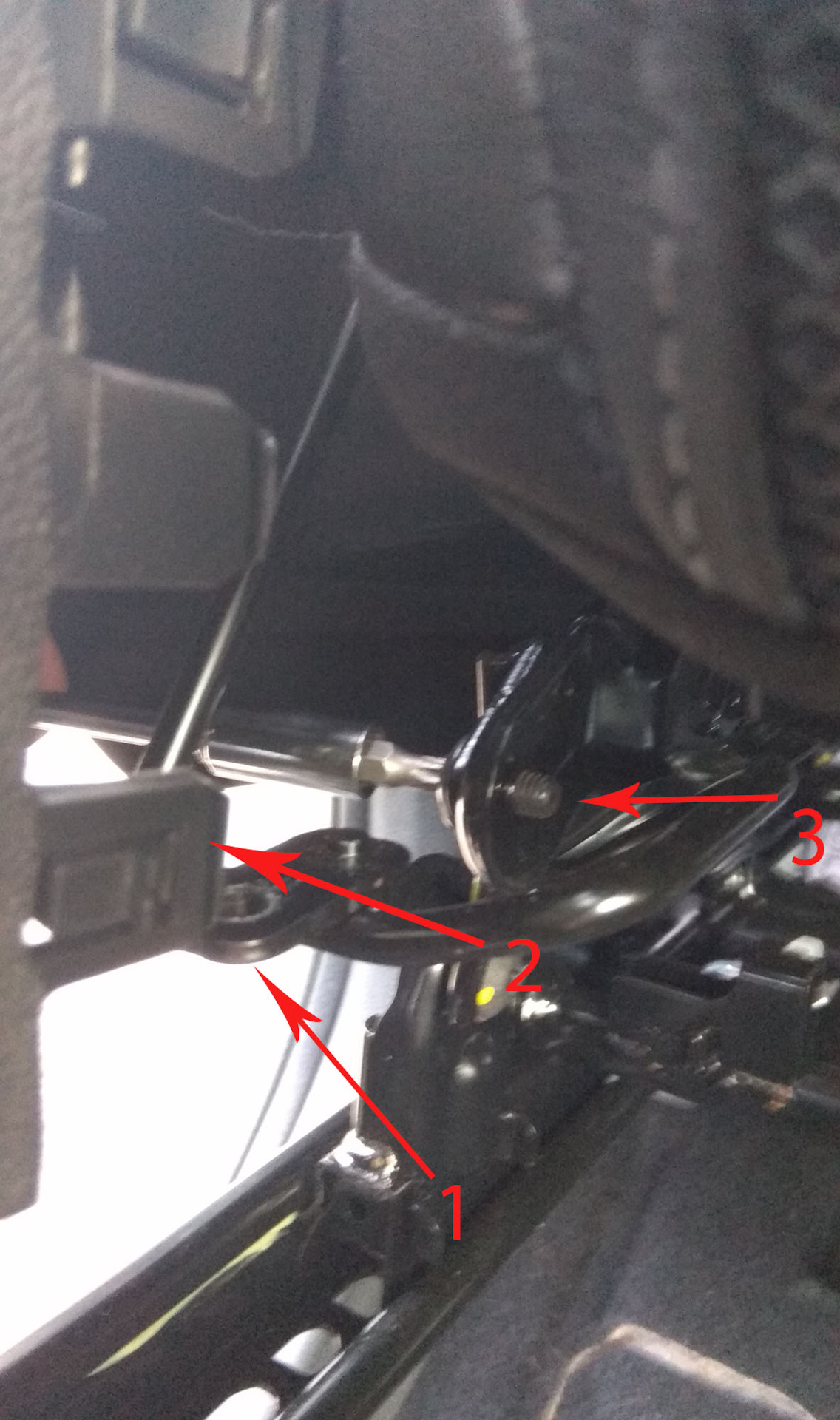

За подсказки в реализации идеи спасибо stas2019и vagiz86. Хоть и много постов пересмотрел пока собирал инфу как лучше ящик установить, но нигде не попалась размерность инструмента для откручивания и снятия сидений. Вообщем, пошарился в инете и установил, что для откручивания болтов сидений нужна бита М10. Закупил я значит сей инструмент и взял ещё угловой ключ TOREX T25 на случай если отвёрткой пролезть не получится.
Передвинул сидение в крайнее переднее положение и открутил 2 задних болта, потом передвинул в крайнее заднее и снял 2 болта спереди.
Сидение запрокидываем назад и получаем удобное положение для установки ящика.
Сначала откручиваем болт, крепящий боковую пластиковую облицовку (1), затем оттягиваем её от сидения и приподнимаем вверх (2), откручиваем болт (3) крепления металлической поддерживающей скобы (см. фото ниже).
Далее вставляем гайки и дальние опоры ящика в отведённые для них отверстия в днище сидения.
Фиксируем (защёлкиваем) скобу сидения в боковом креплении рамы ящика.
Крепим раму ящика вкручивая болты в вставленные в сидения гайки, боковую скобу обратно к каркасу сидения и боковую облицовку.
Уже когда все болты были закручены обратил внимание что имеется какая-то инородная щель сбоку сидения и уровень боковой пластиковой облицовки не совпадает с уровнем ящика. Как оказалось, при сборке конструкции обратно не завёл прилив сверху облицовки за скобу и поэтому она топорщись.
Пришлось откручивать крепление облицовки, приподнимать её и фиксировать как положено.

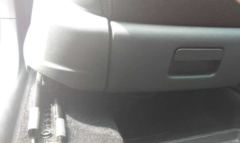

В итоге — щель между боковой обивкой сиденья и кромкой ящика — ровная или косая, расширяющаяся?
В итоге щель между боковой обивкой сидения и облицовкой отсутствует (плотно друг к другу прилегают), между торцами облицовки и ящика щель ровная. или я вопрос не правильно понял?))
Да спрашивал про торцы облицовки и ящика.
На большинстве фоток после установки ящика — щель между торцами расширяющаяся снизу вверх.
пример 1 — www.drive2.ru/l/560835593634843030/
пример 2 — www.drive2.ru/l/579535262766334493/
Это останавливало меня от установки :(
Сфотаю сегодня вечерком, фото приложу
Буду благодарен :)
Получилось пораньше чем "вечерком") Вроде ровно всё
Спасибо. Слава богу, что "дело не в бобине"… Пошел заказывать:)
