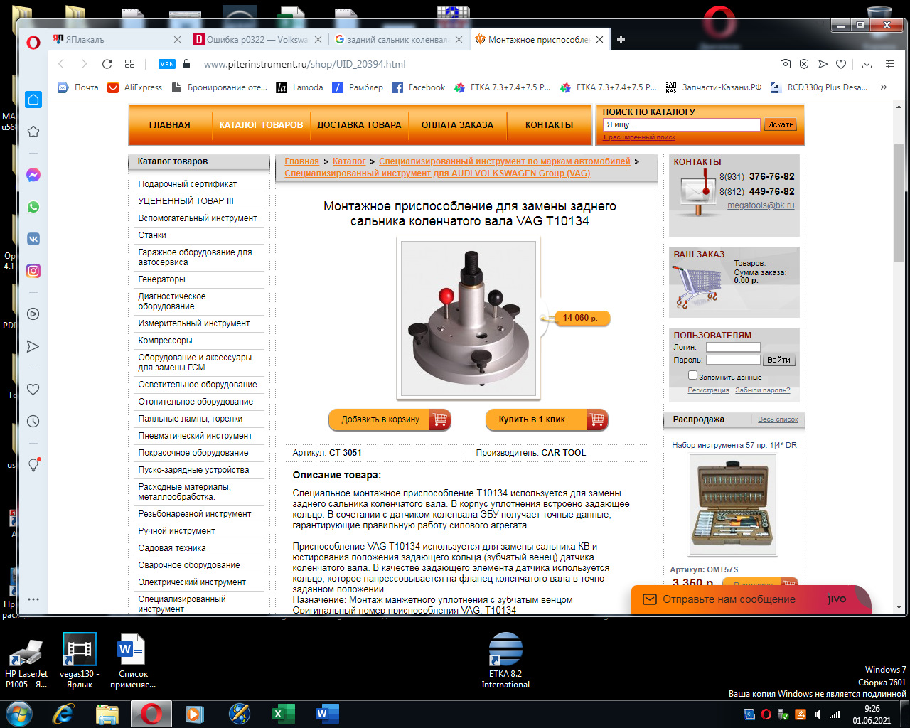

Привет! Загорается ошибка нет сигнала дпкв, датчик поменяли, проводку проверили, ничего не помогло, дёргается и глохнет на холостых, мигает спираль и горит чек, может кто сталкивался, куда копать дальше?

Как решился вопрос с ошибкой?
Перетерлась моторная коса, снизу под двигателем, около соединения мотора с коробкой, наладили и все прошло, а ошибок была масса, на все подряд.
датчик вечный, зря менял :)
кольцо задающее — первично, на дурака его не поменяешь
Да, оригинал безнадежно испорчен, спасибо)
вот такая штука для замены нужна
Понял, уточню, но может ещё в чем то дело, характер неисправности не изменился, что с новым датчиком, что со старым, причем 20 минут после замены, машина работала хорошо
снимать коробку и менять сальник колена с этой стороны, в этом сальнике задающе кольцо для датчика дкпв есть
Если сальник поменять неправильно, ничего работать не будет
Сальник меняли, я сломал его когда менял первый датчик…
Менял хороший мастер, врятли мог неправильно проставить… Но всегда остаётся человеческий фактор.
А неправильно это как? Я уточню у него
