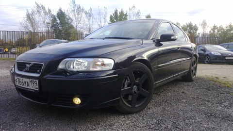

Для себя я могу точно сказать что стоит. Но может этот список кому то пригодится, кто собирается покупать данный авто))))
Так как когда я искал в свое время атво информации по R какую то найти было очень тяжело, да и было если находилось ее очень мало.
Вообщем на данный момент я катаюсь на авто уже 9 месяцев ( за это время проехал 7000км) и ниже список того что пришлось поменять и что я захотел поменять для спокойствия за это время.
1.Установка нового шарнира крепления кардана к коробке (новые болты так же)
2.Замена масла в АКПП с промывкой на Motul Multi ATF
3.Замена масла в халдексе с фильтром
4.Замена масла в угловой и в редукторе
5.Замена масла в двигателе на Motul 300V 5w40
6.Замена датчика положения кузова заднего
7.Замена прокладки маслозаливной горловины
8.Замена дворников
9.Регулеровка света фар
10.Установка нового шарнира крепления кардана к халдексу и к угловой передаче
11. Замена передних колодок Текстар
12.Замена тормозной жидкости Motul Dot4
13.Замена блока ксенона и лампы б/у оригинал
14. замена масленного(оригинал), воздушного, топливного (кнехт)фильтра
15. Замена подшипника ступицы SNR
16. Замена ГРМ оригинал
17.замена сальников распредвалов оригинал
18.замена прокладок маслоохлодителя оригинал
19.замена пыльника шруза оригинал
20.замены сальника уголовой оригинал
21.пластик по переду которго не хватало
22. еще пластик по переду
23. датчик положения кузова установлен
24. моторчик дворника фары
25. вырезаны каты.
26 поменять свечи( стоят NGK)
27. отрегулировать турбину
28. датчик ускорения кузов
29. Шланг на турбину воздушного охлождения ( оригинал уже пришел)
30. Нормальная накладка на левую туманку
31. Проклейка шлицов
32. Разобраться с DEM( замена насоса, и еще раз масла и фильтра)
33. Новая летняя резина Dunlop 9000
34. Замена вентиляции картера со всеми прокладками
35. Сход — развал
36. Пыльники в передний бампер
