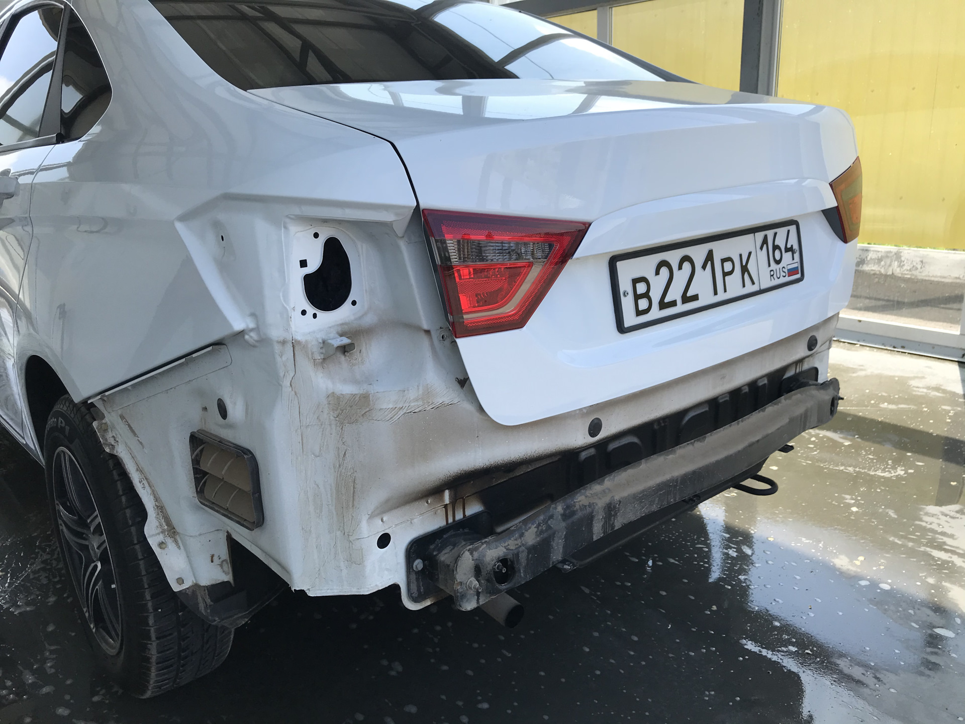

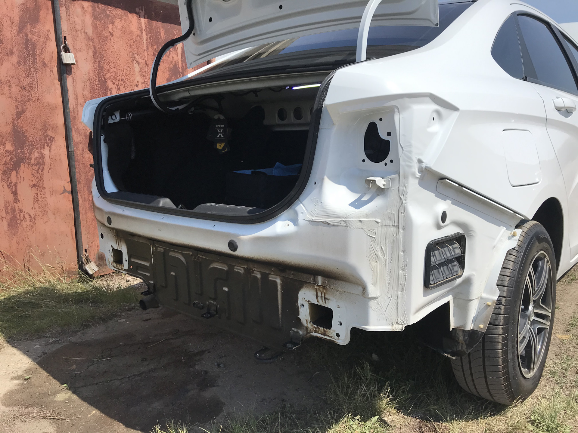

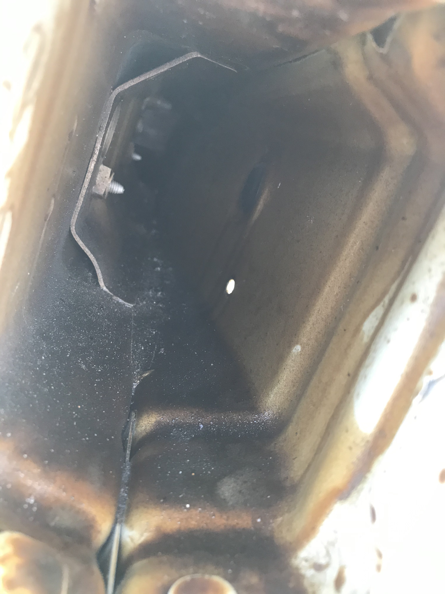

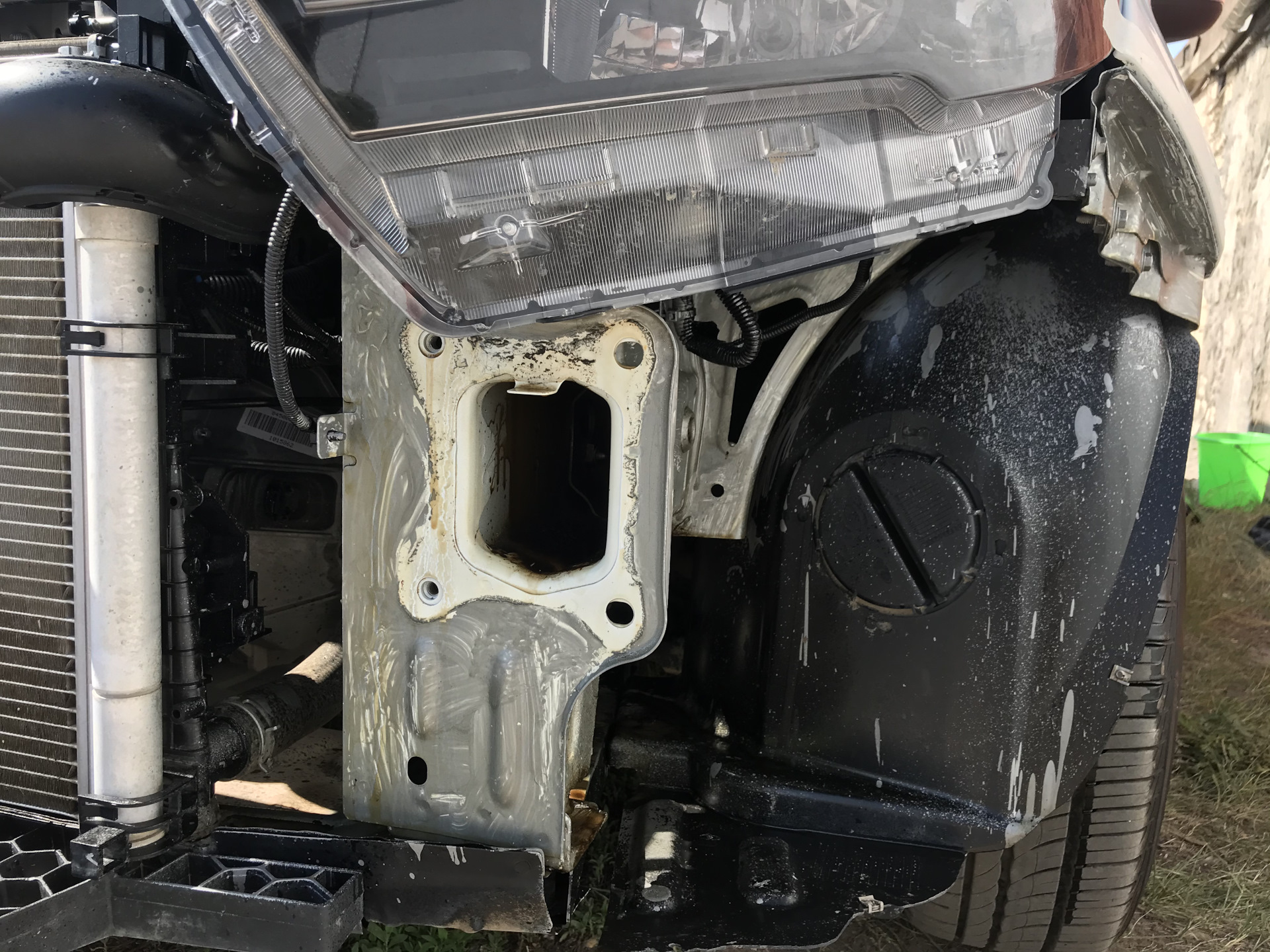

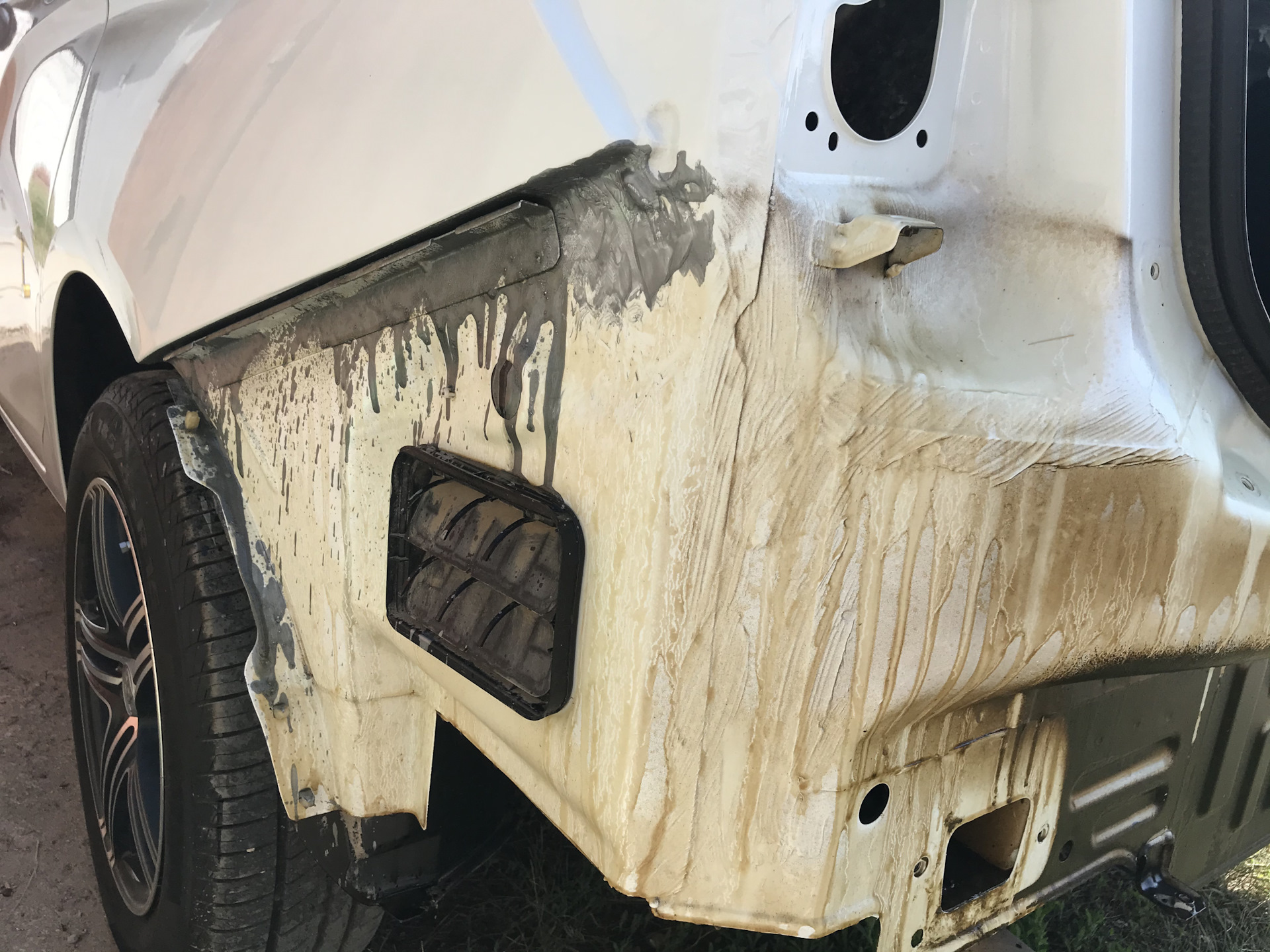

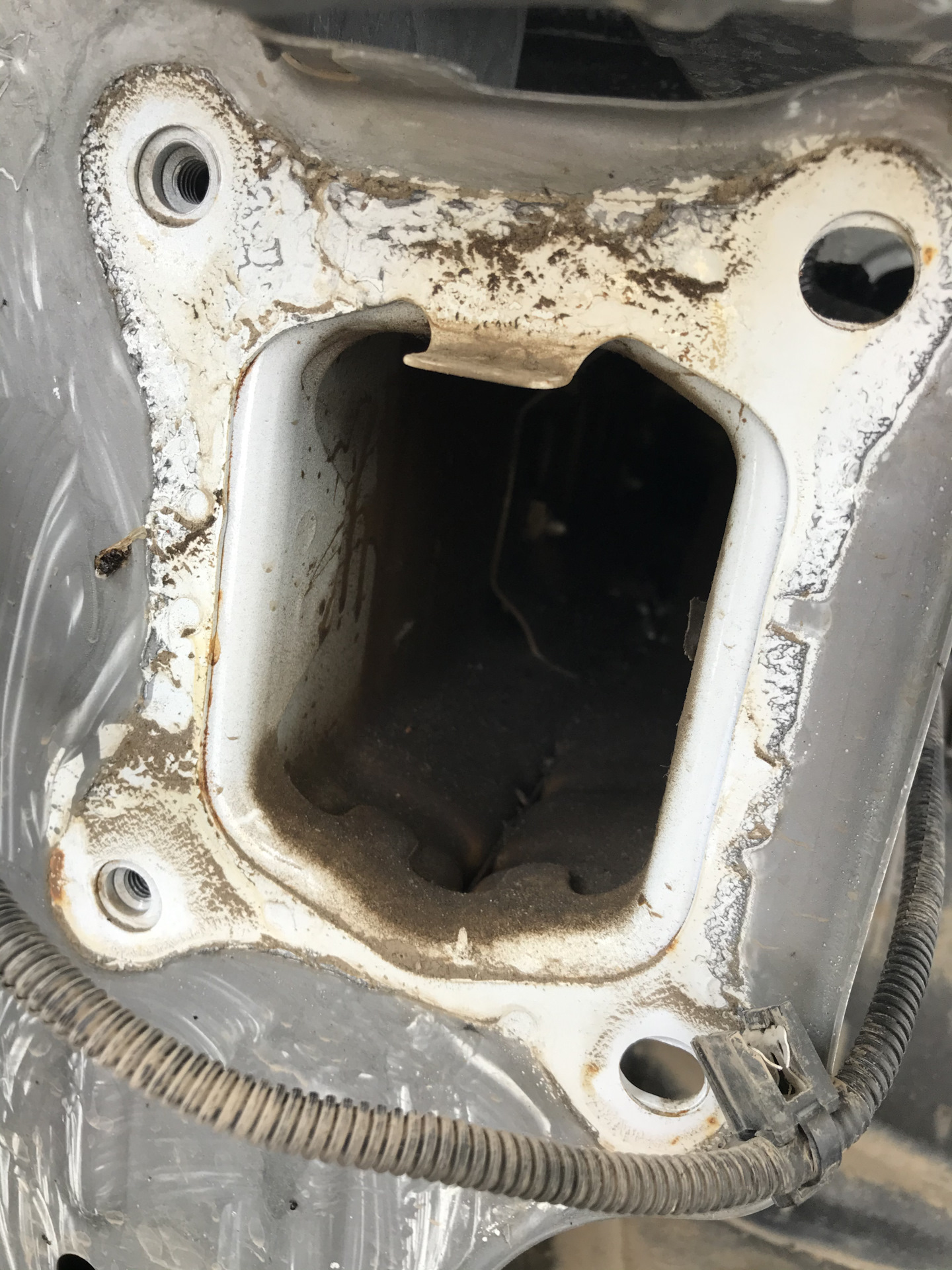

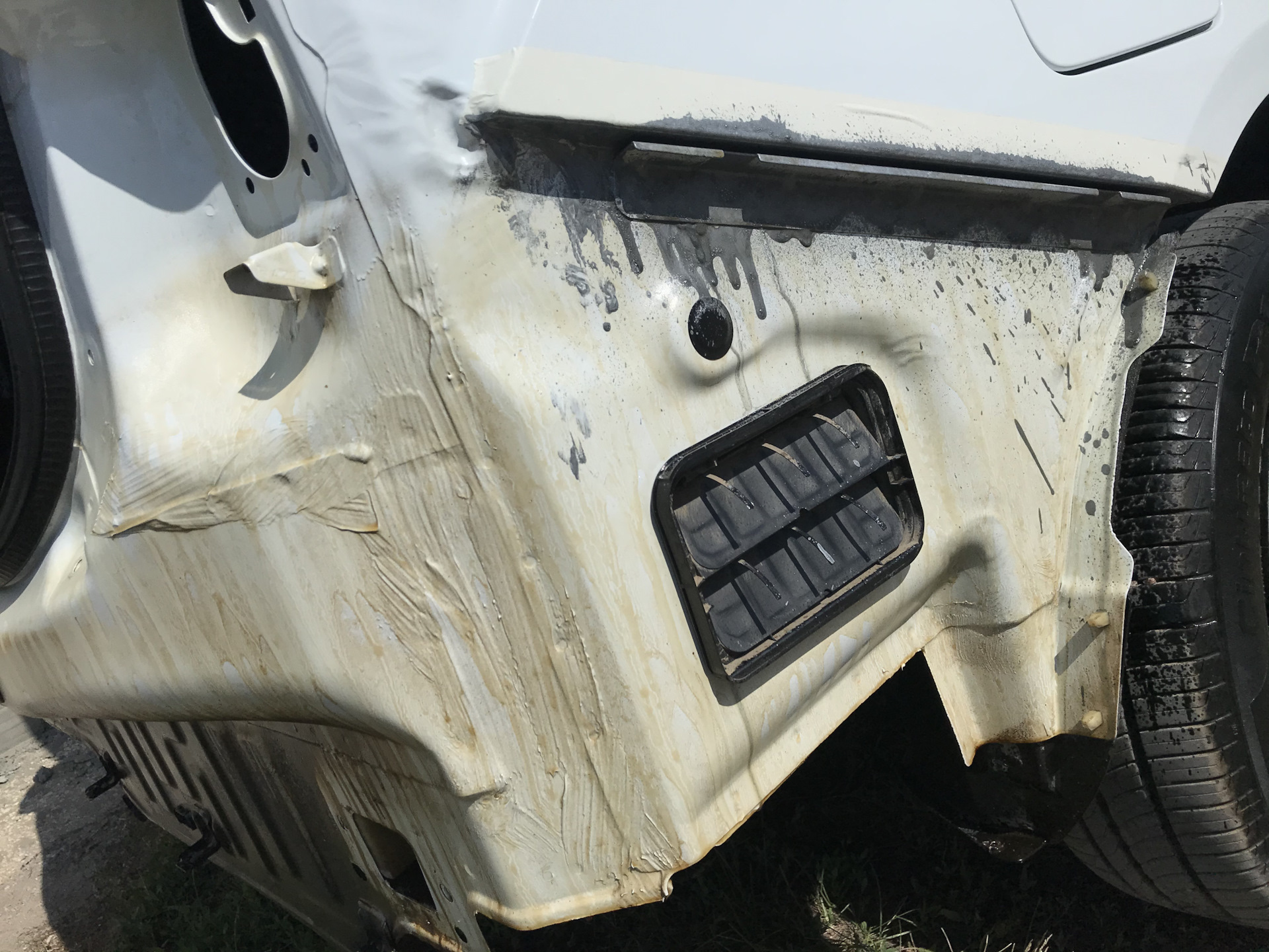

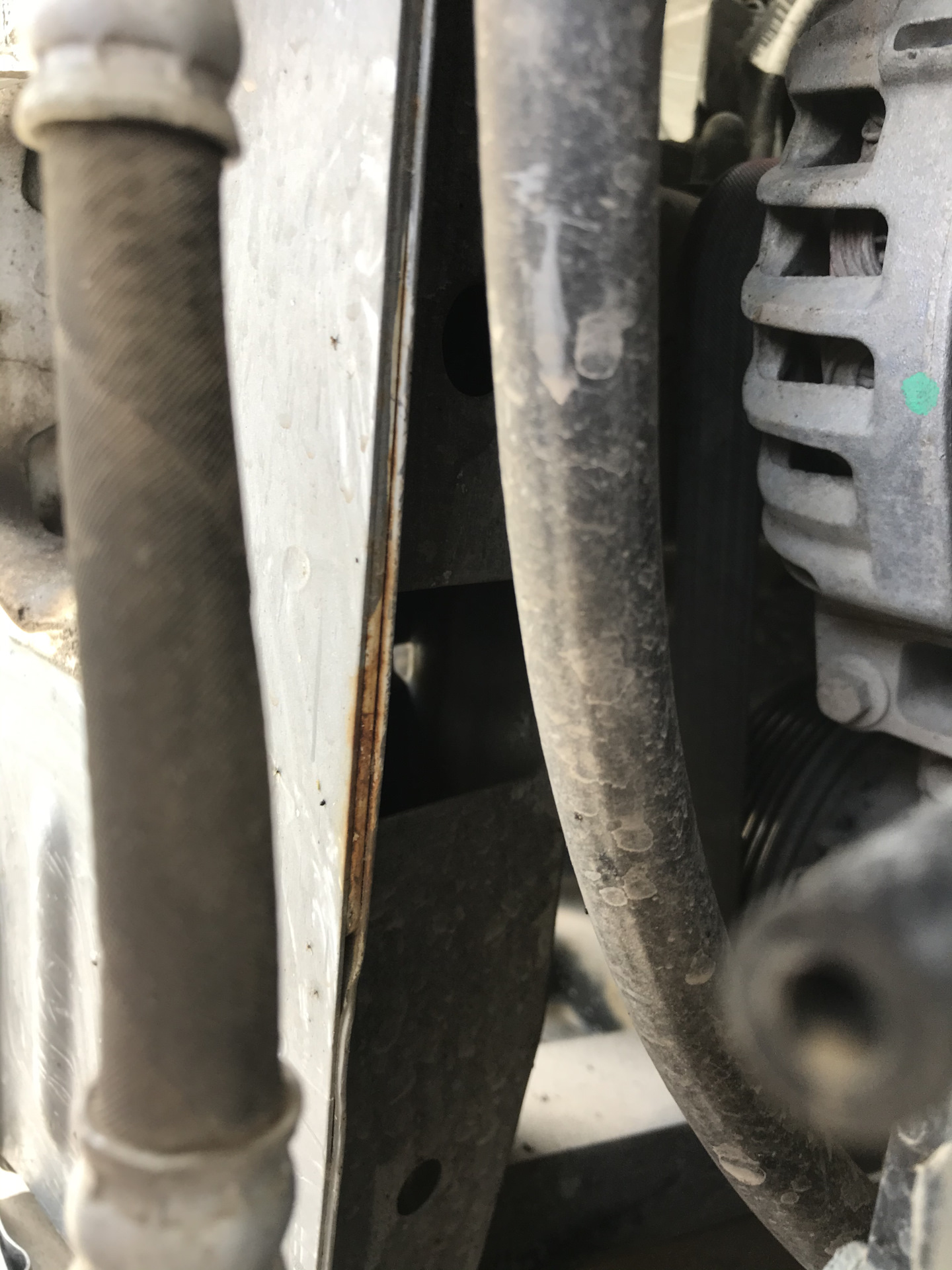

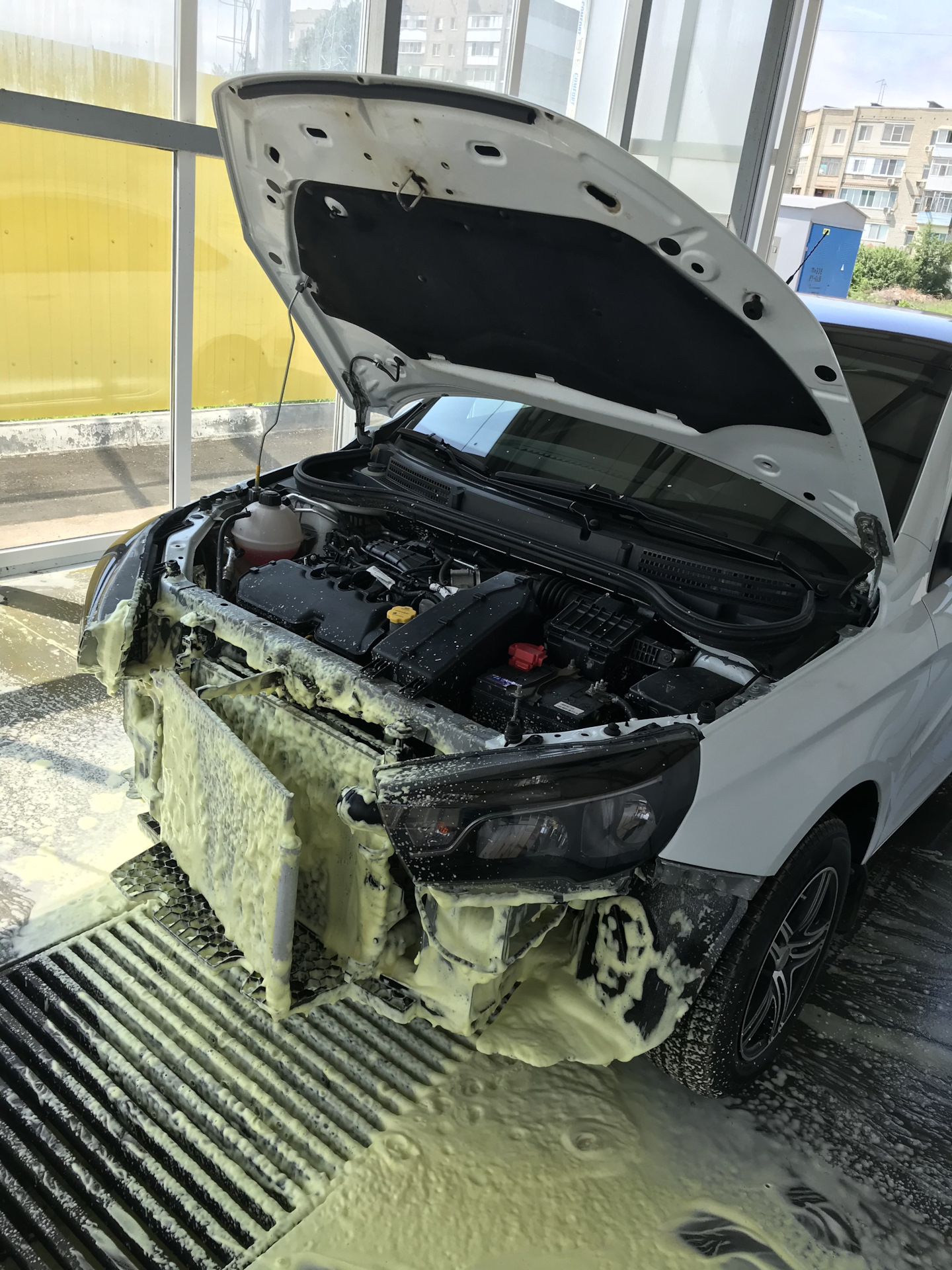

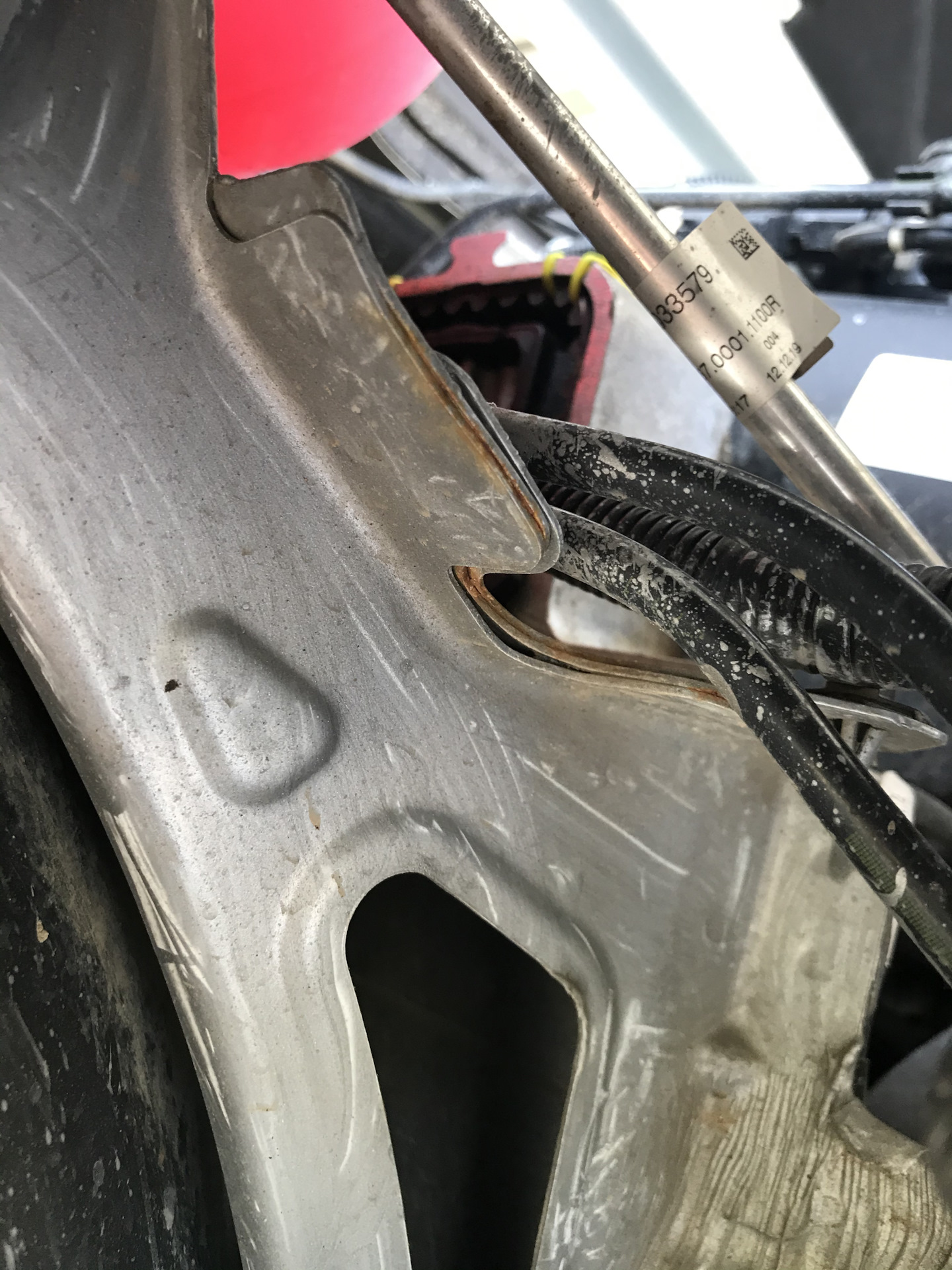

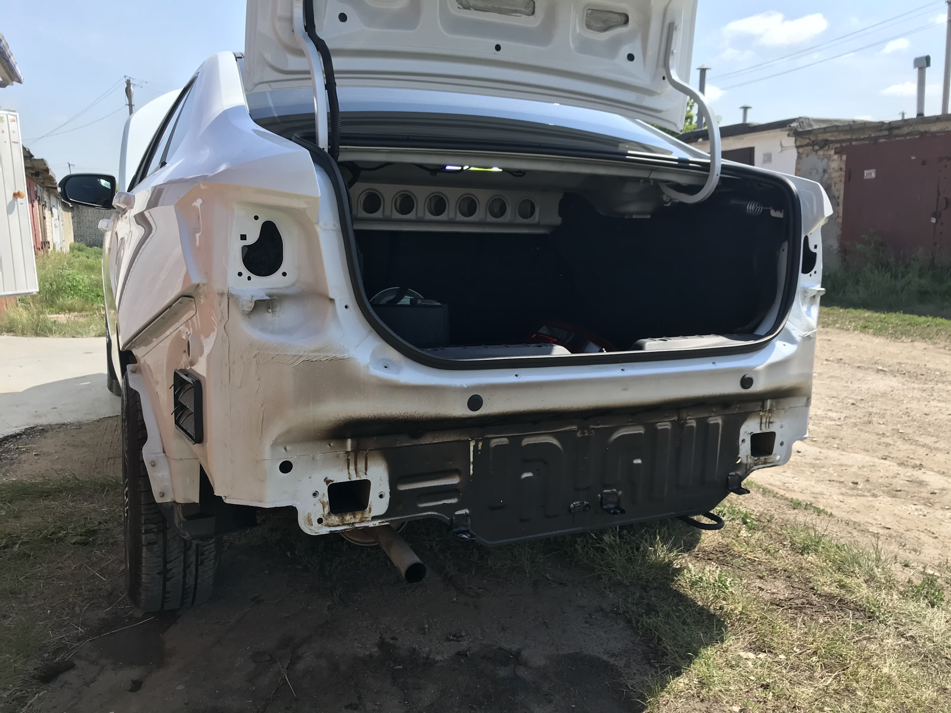

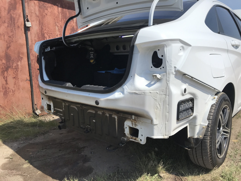

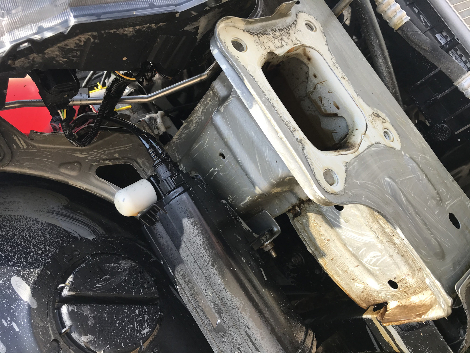

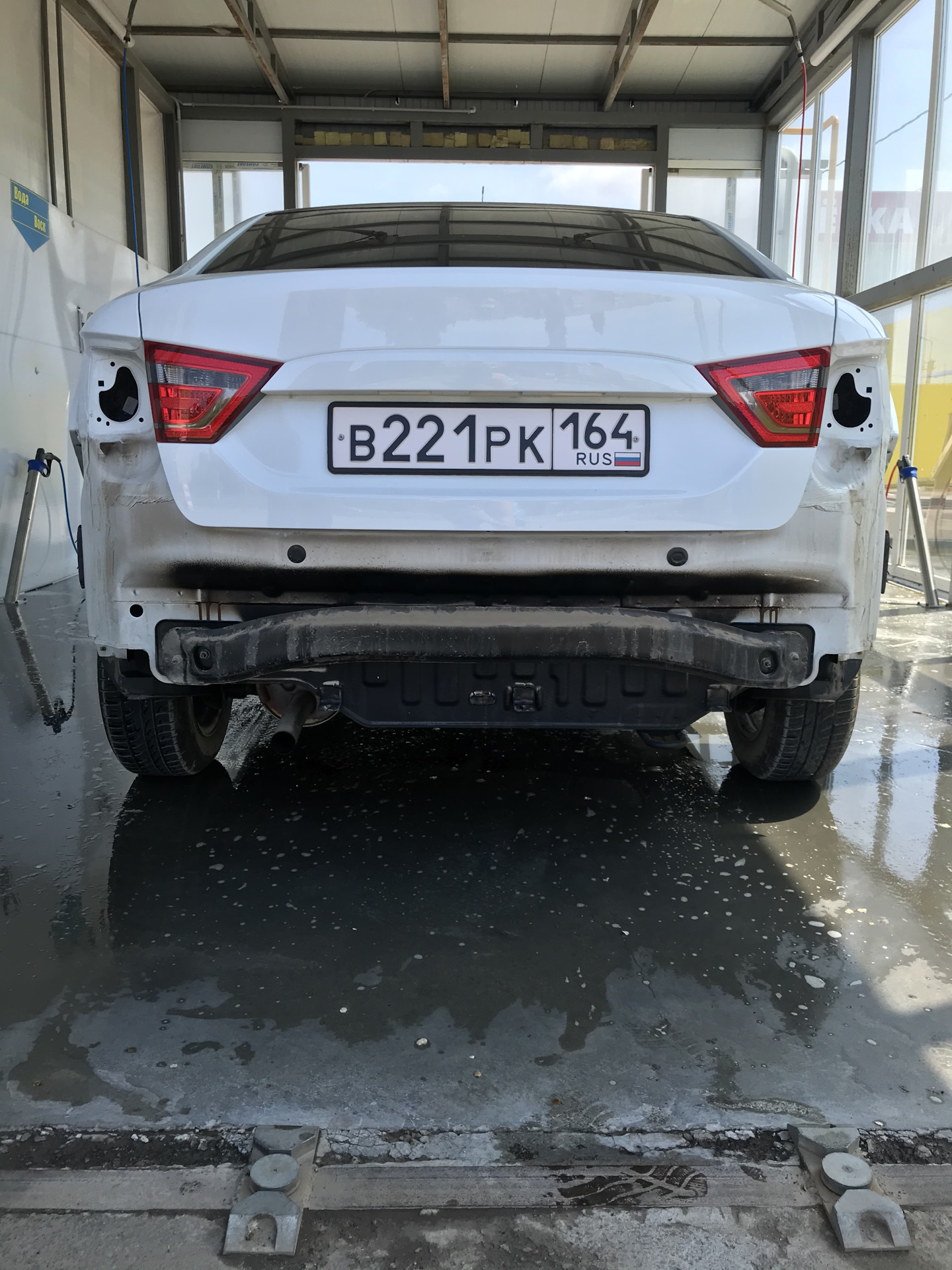

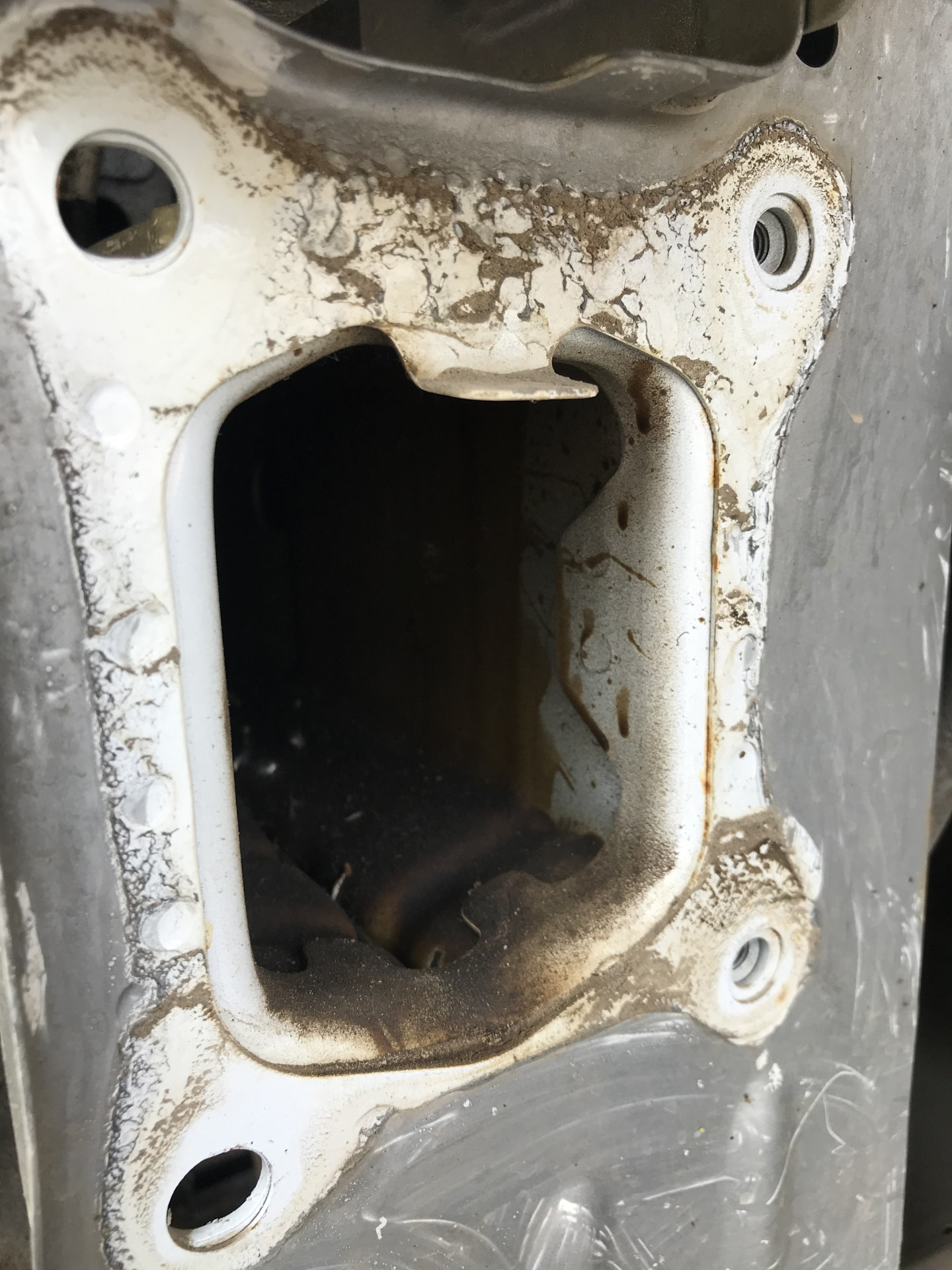

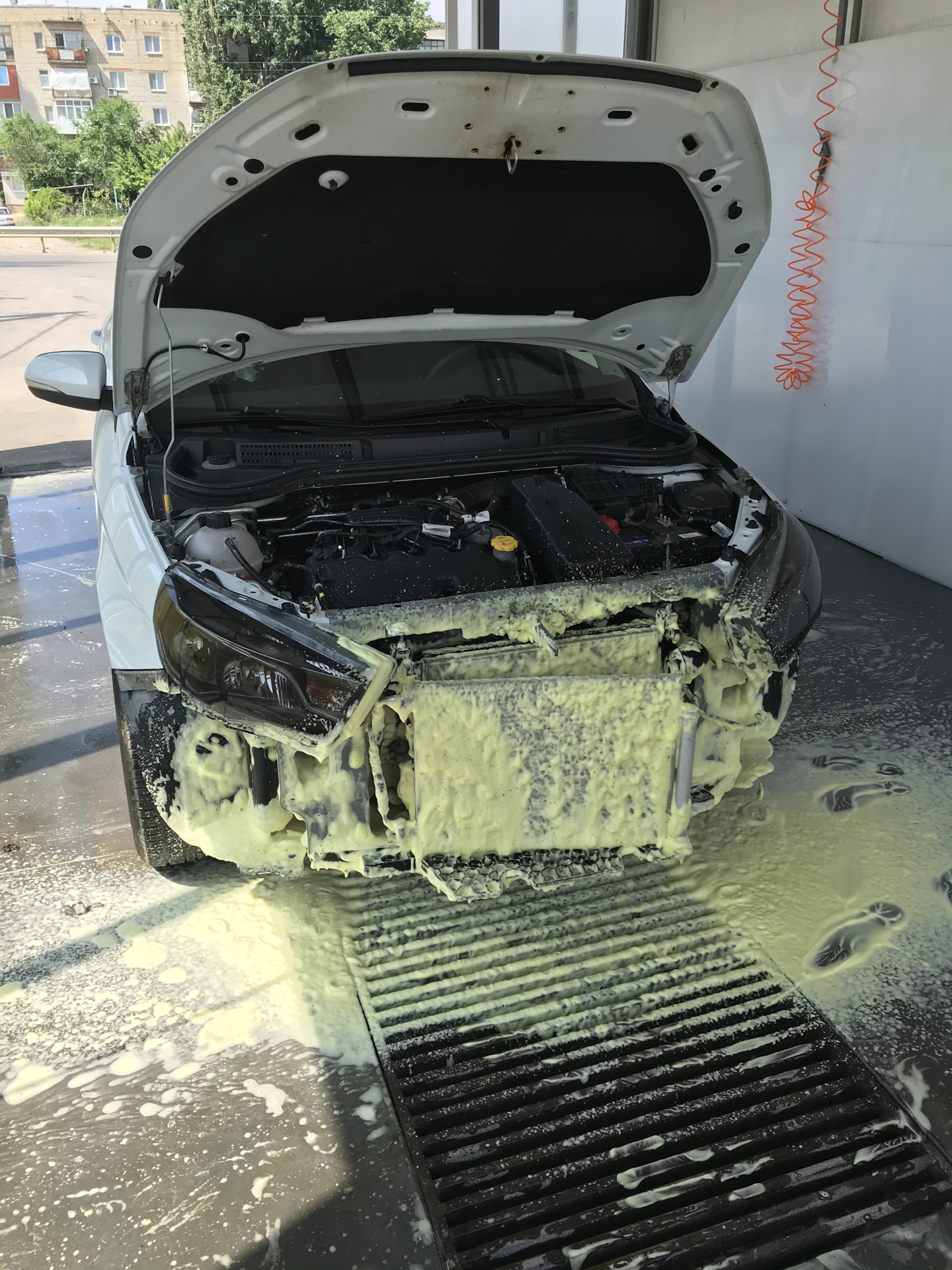

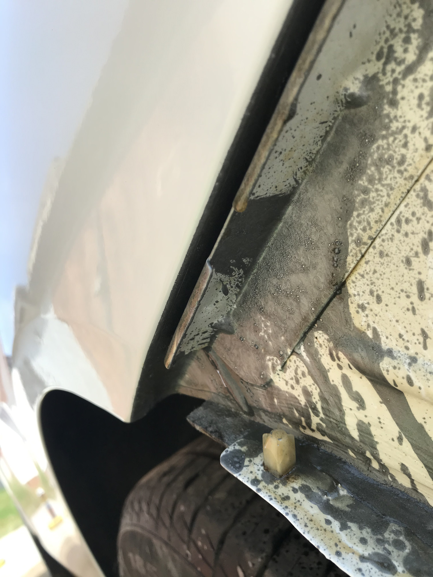

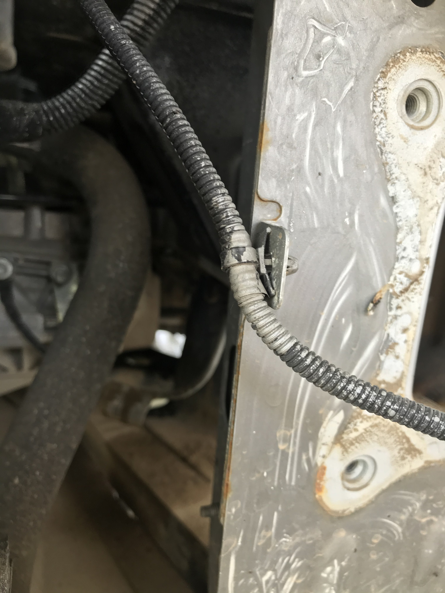

Всем 🙋♂️ друг на днях приехал на своей весте ко мне в гараж снять бампер, чтобы помыть радиаторы. Сняли бампер и начали выглядывать ржу. сильно не всматривались, но вроде не было у него . Цвет его Весты дайвинг, пробег 50000 км и машине 1 год и 1 месяц. Помимо серого мовиля который засыхает как краска, у него ещё был нанесён золотистый жирный мовиль, которым я так и не прошёл в том году эти места. В итоге на следующий день скидываем мой бампер и вот она красота. Моей машине 1 год и 4 месяца, пробег 19500 км . Мотор я мою очень часто, даже зимой мыл и все это меня не спасло. В итоге помыл радиаторы и залил там все напрочь жирным мовилем. Так же я снял задний бампер, так как у меня возле колеса в стыке натирало краску . Прошёлся там серым мовилем, чтобы он защищал лкп в стыке бампера и крыла. Поверх серого я прошёлся жирным мовилем в добавок. И вообще весь задний фартук замовилел, лишним похоже на этом авто, это не будет . Вот такая она Лада Веста 😞

Пушсалом все эти места обработайте и забудьте про них

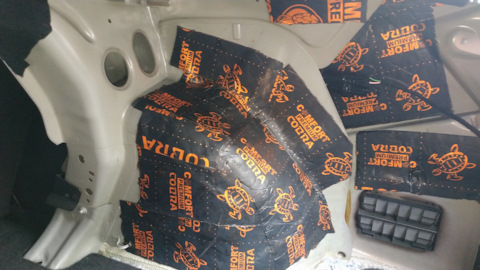

Я с нови там все замовилил, когда сетки ставил, недавно на сотке мыл радиаторы, на концах лонжеронов есть налетик легкий, внутри они без ржи, эта пакость от цвета не зависит, прет из под швов и герметиков, у друга сильно фигачит ( 19 года).посмотрите еще в багажнике там вас тоже ждет сюрприз, но там я не мазал, пусть лучше она сгниет, чем мои дети мовиль нюхать будут, на наш век хватит, будет головняк второго владельца

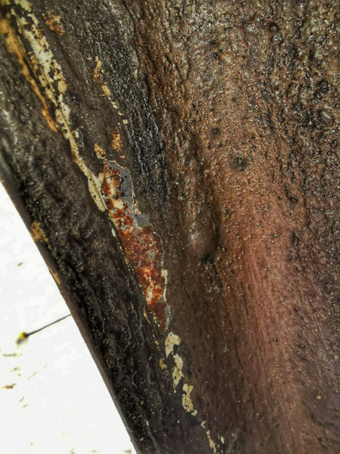

18 год, пробег 62т.км.
Так же по всем сварным швам рыжики, как под капотом, так и под бамперами.
Но особо никуда не ползут)

Вы не видели что такое "зацвела" и "ржа". Раньше вы её продадите, чем эти жёлтые места превратятся во что-то серьёзное
Понятное дело, что сейчас это не страшно . Но суть в том, что процесс пошёл
Такой процесс начинается на подавляющем большинстве авто вообще. Но чем бюджетнее повозка, тем больше желания у хозяев снять бампер и посмотреть что же там под ним:))) Ввиду дешевизны машины тут все открыто, никаких пластиковых накладок. На Е-шке рабочей сломали бампер, сняли старый, так там все закрыто пластиком. Просто так на железо не посмотришь:)
На ешке наверняка весь кузов в цинке, а не как у нас снаружи
