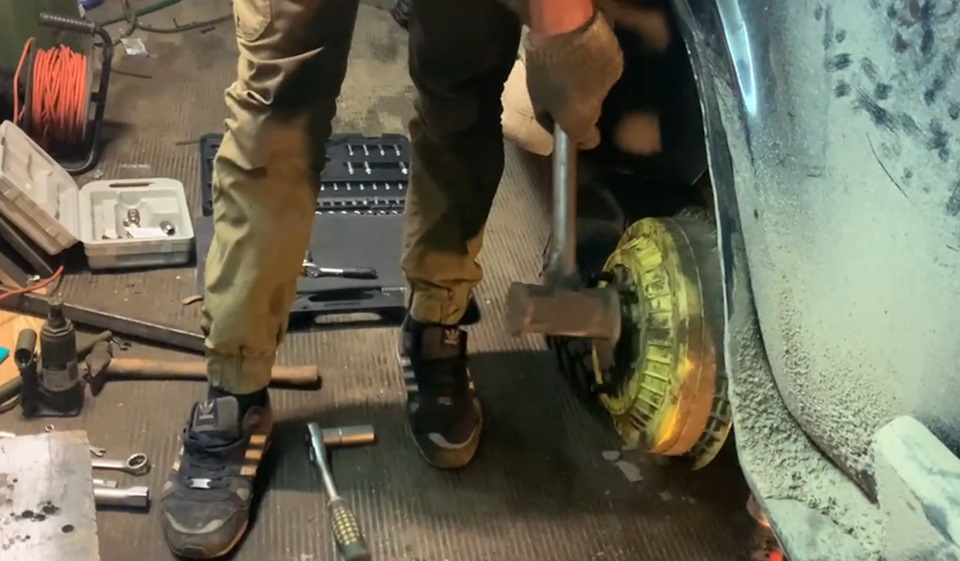

Переделав передние тормоза, приступаем к задним. Снимаем старые ушатанные барабаны, меняем всю внутрянку плюс тросы ручника и ставим новые барабаны. На стареньких авто снятие барабанов не самое приятное занятие, но я знаю один безотказный способ))).

Я вот не понимаю зачем 90% людей ху…чат кувалдой или молотком по барабанам?! Его ведет и есть шанс его расколоть.
В мануале написано и я попробовал и действительно все работает по книжке по инструкции — надо просто выкрутить 2 болта крепления тормозного барабана к полуоси выкручиваем и вкручиваем постепенно по очереди в соседние отверстия и он сам снимается.
Один раз обработать и ни чего вкручивать не надо.От руки.
Ну тут тоже смотря где ездить и как часто
Да хоть где.За 10 лет на этой и на пред Нивах проблем со снятием не было.Зачистили.Мовиль цинк по кругу.Всё снимается и откручивается.
Nenavistnuy
Все новое ставилось. Поведёт или расколится старый барабан, не особо волнует.
Nenavistnuy
Действующий способ: горелкой или феном греим вокруг посадочного места барабан (без фанатизма) и снимается 2мя руками (в перчатках — может быть горячо) без всяких усилий, ну а при установке помазать посадку чтоб в следующий раз не мучатся. Все проверено не раз.
