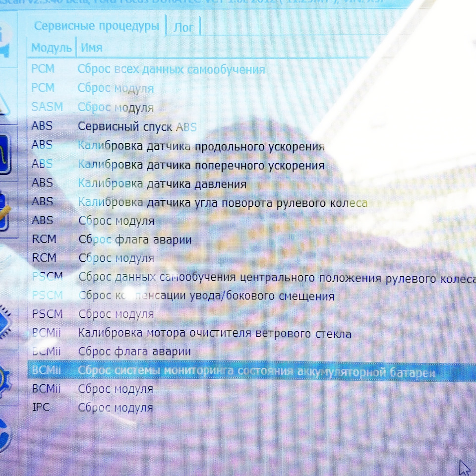

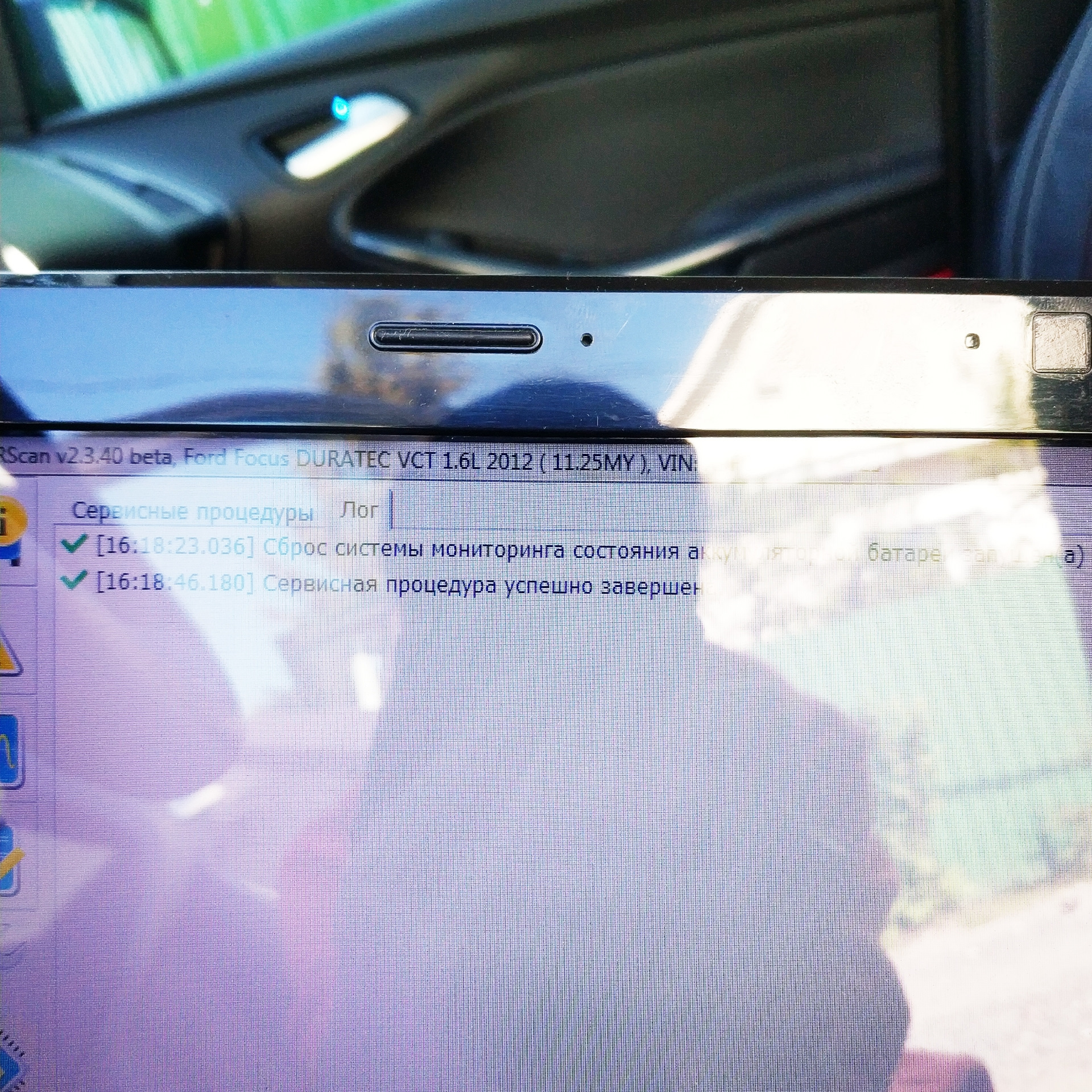

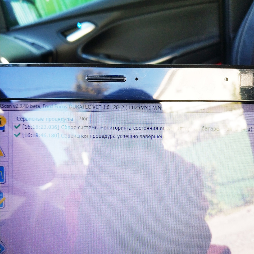

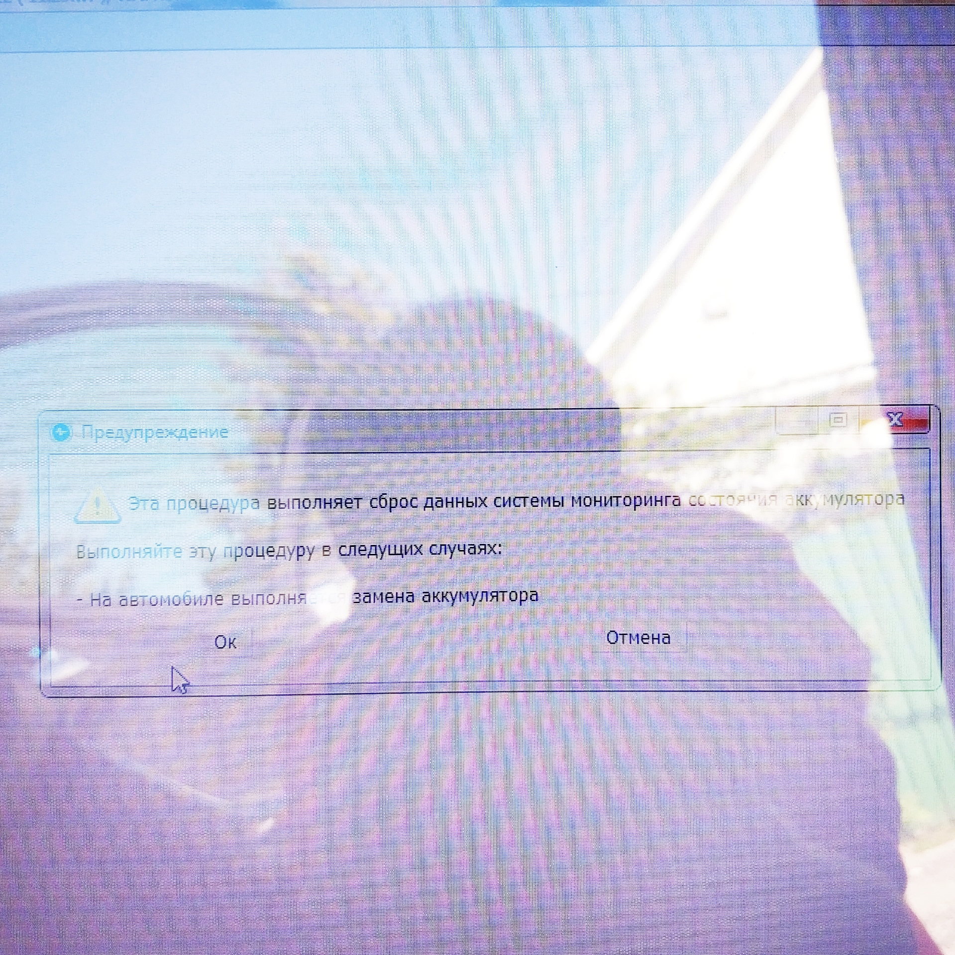

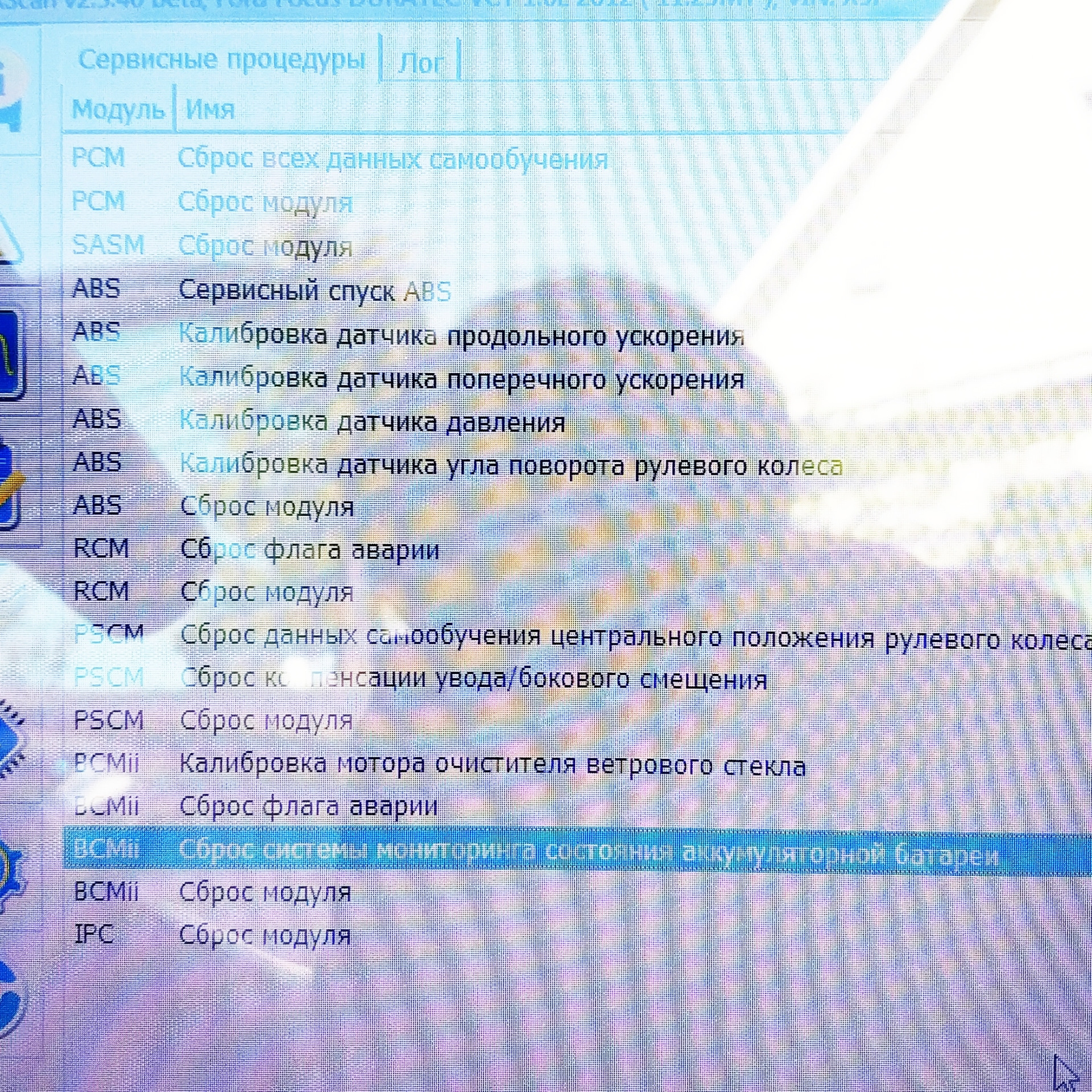

После установки нового акб, нужно сделать сброс BMS системы интелектуальной зарядки.

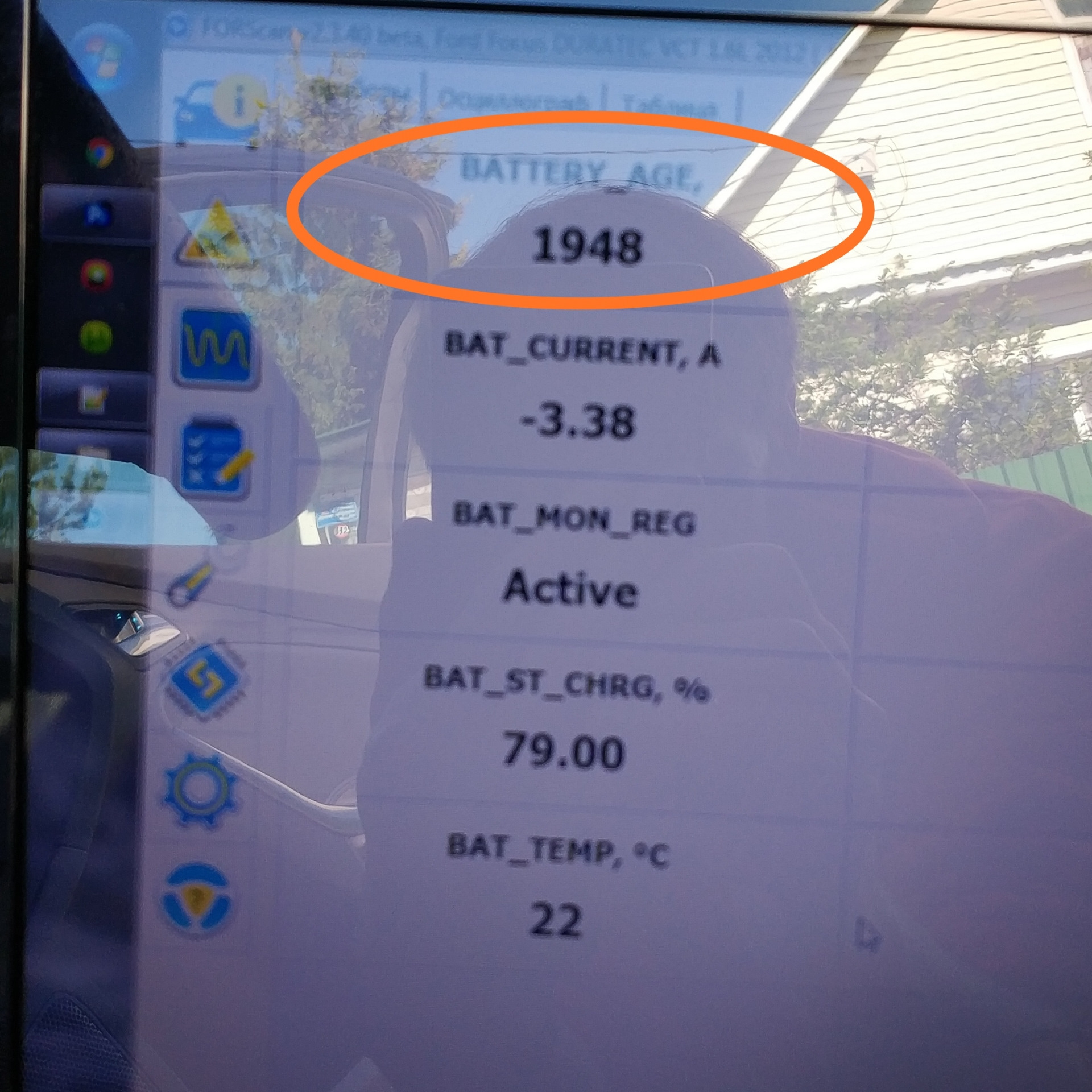

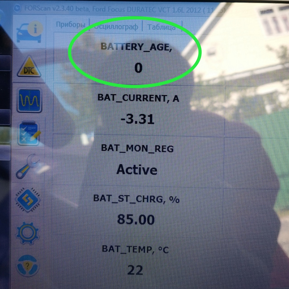

Перед сбросом проверил время работы старого АКБ. 1948 дней ~ 5+ лет эксплуатации.
Почему 5 лет, когда возраст акб 8.5 лет?
Предыдущий владелец снимал батарею. Бывало по пол года машина стояла без батареи в гараже. И так на протяжении 6 лет его владения, как раз 3 года получается вычеркнуты из возраста акб.
Магнитола у меня временно снята, соответственно кнопок аварийки нет.

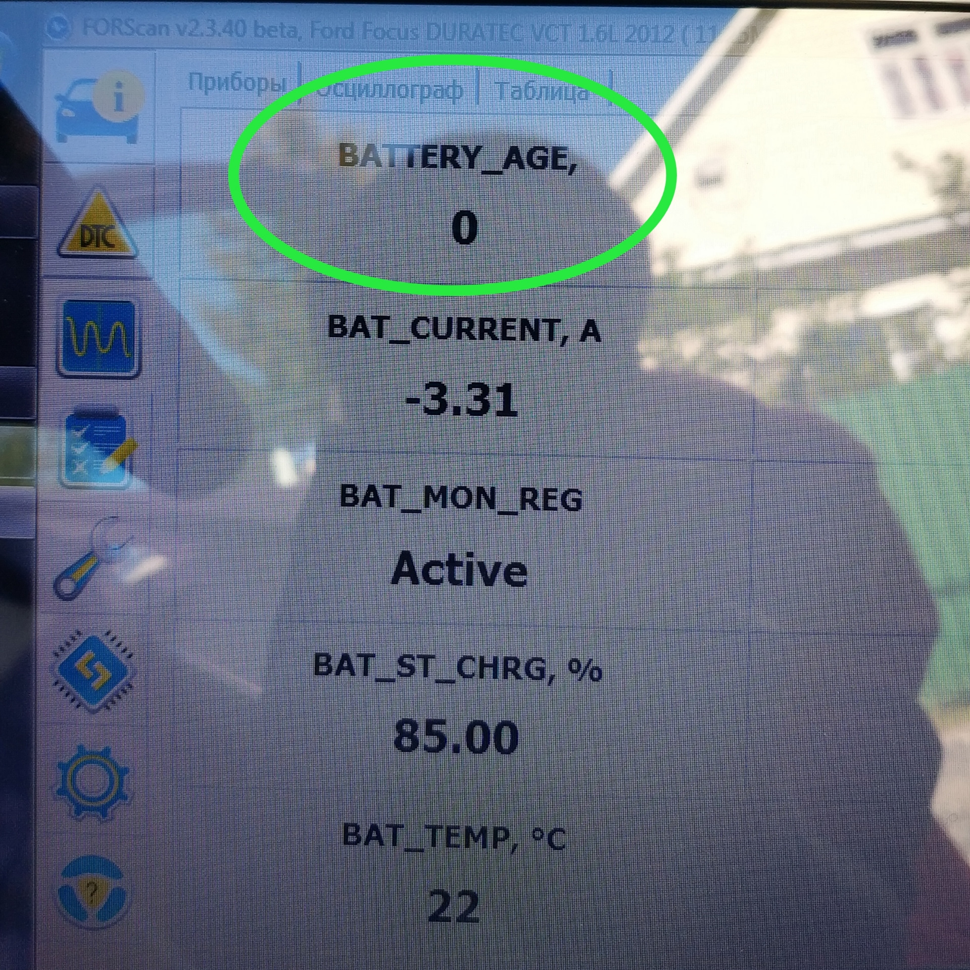

Метод сброса через блок кнопок освещения в данный момент не возможен. Поэтому все делаю через FORScan.
На заведённом двигателе 12v генератор отдыхает, раньше было 15.7v :)

Подскажите пожалуйста, возраст и параметры АКБ в каком разделе
FORScan можно посмотреть?
Версии по приборки не последняя рест? Там есть косяк как раз с пожиранием акб, как и глюки с последним софтом bcm
